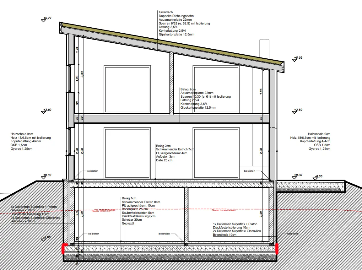

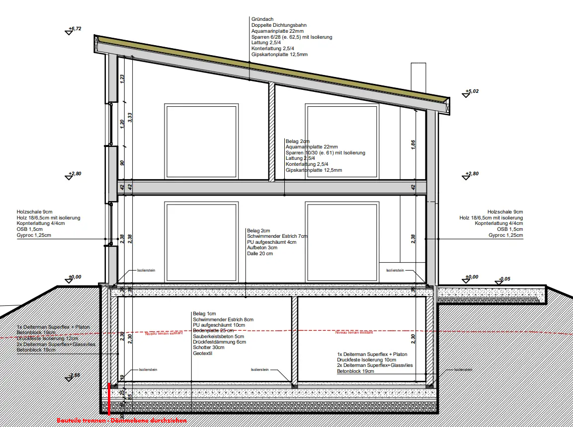

Ach so, was ich vergessen bzw. übersehen habe: planlinks hast du eine eher interessante Lösung eingezeichnet bekommen - scheint ein Art "Doppelwand" geplant zu sein, die Dämmung ist dort als "Kerndämmung" ausgeführt. Ich nehme an, es gibt (statische?) Gründe für so eine Lösung, aber so wie dargestellt, wird es schwer, alles wärmebrückenfrei auszuführen. Schau ob die Außenschale nicht fundamenttechnisch getrennt ausgeführt werden kann, so dass deine "Hauptbodenplatte" rund um gedämmt werden kann.
So wie jetzt, ist es wie eine Kühlrippe vom Bodenplatte zum Erdreich mit Bonus-Verbindung bis hin zum Außenluft dargestellt.

Das Dach kann man so machen. Ob die 28er Sparren statisch notwendig sind kann man so nicht sagen. Das erscheint mir jedenfalls sehr viel.
Warum ist die Stützweite im EG so gross? 30er Balkenlage ist recht teuer. Das geht mit so etwas viel günstiger.
Ein no go ist die Deckenhöhe von 2,36 m.
Ich hätte dazu schreiben sollen, dass wir sowohl bei der Zwischendecke als auch beim Dach die Balken freiliegen haben und von unten auf das Holz gucken. Also im EG entfallen die Gipskartonplatte, die Konterlattung und die Lattung. Also da kommen noch 9,25cm drauf bis zu den Balken und bis zur Decke dann noch einmal 30cm. Hätten also im EG eine Deckenhöhe von 247,25cm bzw. 277,25cm (außer ich vertue mich was die Ausrichtung der Balken und Latten angeht).
Dafür wird im OG noch Estrich verlegt, was dort die Deckenhöhe natürlich reduziert, aber das ist mit den Schrägen berücksichtigt.

Laut Textbeschreibung soll 6 cm "Drückfestedämmung" unter Bodenplatte kommen. Daher erstmal nicht so problematisch, allerdings ist die Dicke lächerlich - dort soll man min. 14 cm vorsehen (je nach energetische Ambitionen auch deutlich mehr). Ich hoffe die Anmerkung "Sauberkeitsbeton" zwischen Bodenplatte und Dämmung ein Schreibfehler ist - muss unter die Dämmung liegen.
Werde ich noch einmal nachfragen, könnte aber ein Schreibfehler sein. Habe das aber auch dem Rohbauer für den Keller geschickt und nach seiner Meinung gefragt.
Siehe zu, dass auch die Stirnseiten der Bodenplatte ordentlich mitisoliert werden, laut Zeichnung wären sie derzeit nicht mitisoliert (wobei die Bodenplatte sehr komisch dargestellt ist) - d.h. die Dämmung muss an die Stirnseiten liegen, und auch dann oben drauf (ggf. keilformig) an die Wandisolierung herangeführt werden.
Der Architekt meinte, dass durch die Kimmsteine (gedämmtee Steine, in der Zeichnung Isoliersteine) es keine Probleme bzgl. der Wärmebrücken gäbe, aber auch eine außenliegende Bodendämmung möglich wäre. Diese würde ich persönlich aber auch bevorzugen. Also, wenn der ganze Keller komplett von Dämmung umschlossen ist.
Dafür könnte man die PUR-Dämmung oberhalb der Bodenplatte etwas weniger dick ausführen (z.B. 60 mm, falls die Installationen dies erlauben) - somit könnte man 4 cm Raumhöhe noch gewinnen.
Ich finde 12 cm Wandisolierung auch sehr sportlich - mehr wäre besser.
Die Dämmung oberhalb der Bodenplatte würde ja wahrscheinlich entfallen, wenn der ganze Keller von außen gedämmt wird oder?
Warum gehst du eigentlich mit dem EG soweit über die ursprüngliche Geländehöhe, vor allem weil beidseitig schräg abgeschüttet wird?
Das Grundwasser auf dem Grundstück verläuft nicht so tief. Ich wollte so hoch wie möglich, damit wir mit dem Keller nicht permanent im Wasser stehen. Außerdem ist das Gelände auf der hinteren Seite des Hauses höher, sodass unsere Terrasse quasi ebenerdig ist.

Die Iso-Steine helfen schon ein bisschen, aber wenn die Bodenplatte übersteht (wie laut Zeichnung angedeutet), hast trotzdem eine signifikante Wärmebrücke (Abstand * Umfang Grundriss, kommt schon was zusammen). Ich wurde in deine Stelle drauf bestehen, die Dämmung auch zeichnungstechnisch richtig darzustellen - der Kellerbauer mag mitdenken, und es trotzdem richtig ausführen, kann aber sein, dass er dies nicht tut...

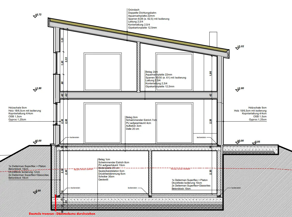

Im Anhang angedeutet wo ich die Fehlstellen sehe.

Ich habe dir versucht im Anhang-Bild Nr. 2 zu markieren was ich meine - es geht um die Kellerwand links, wo eigentlich 2 Schalen dargestellt sind (Außenschale 19 cm Betonblock, dann dazwischen die Dämmung 12 cm, und dann noch mal 19 cm Betonblock Innenschale) . Ohne dort eine durchgehende thermische Trennung zu haben, wird (vereinfacht dargestellt), die Wärme unter die Iso-Steine "rausfliesen" und über die Gesamtfläche der Außenschale an Erdreich & Außenluft abgegeben. Die Dämmung was dazwischen dargestellt ist wird dabei nichts bzw. wenig nutzen.
Ob so einfach trennbar weiss ich nicht, da wir nicht wissen warum diese Konstruktion ausgewählt bzw. notwendig ist.
