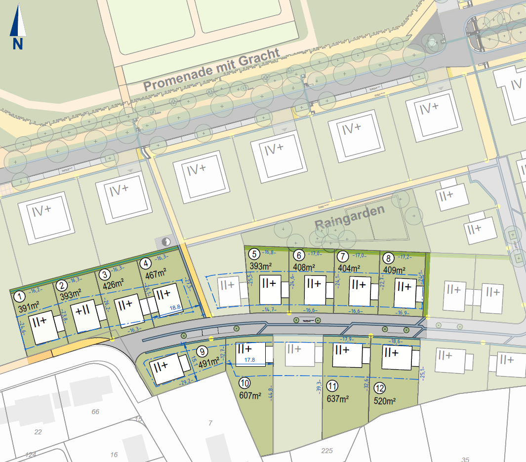

Größe des Grundstücks: 637qm
Hang: nein, topfeben
Grundflächenzahl: 0,4
Geschossflächenzahl: 0,8
Baufenster, Baulinie und -grenze: Straßenbreite Grundstück 17,6m, links & rechts 3m Abstandsfläche, Baufenster 11,6 (breit) x 12,5 (tief)

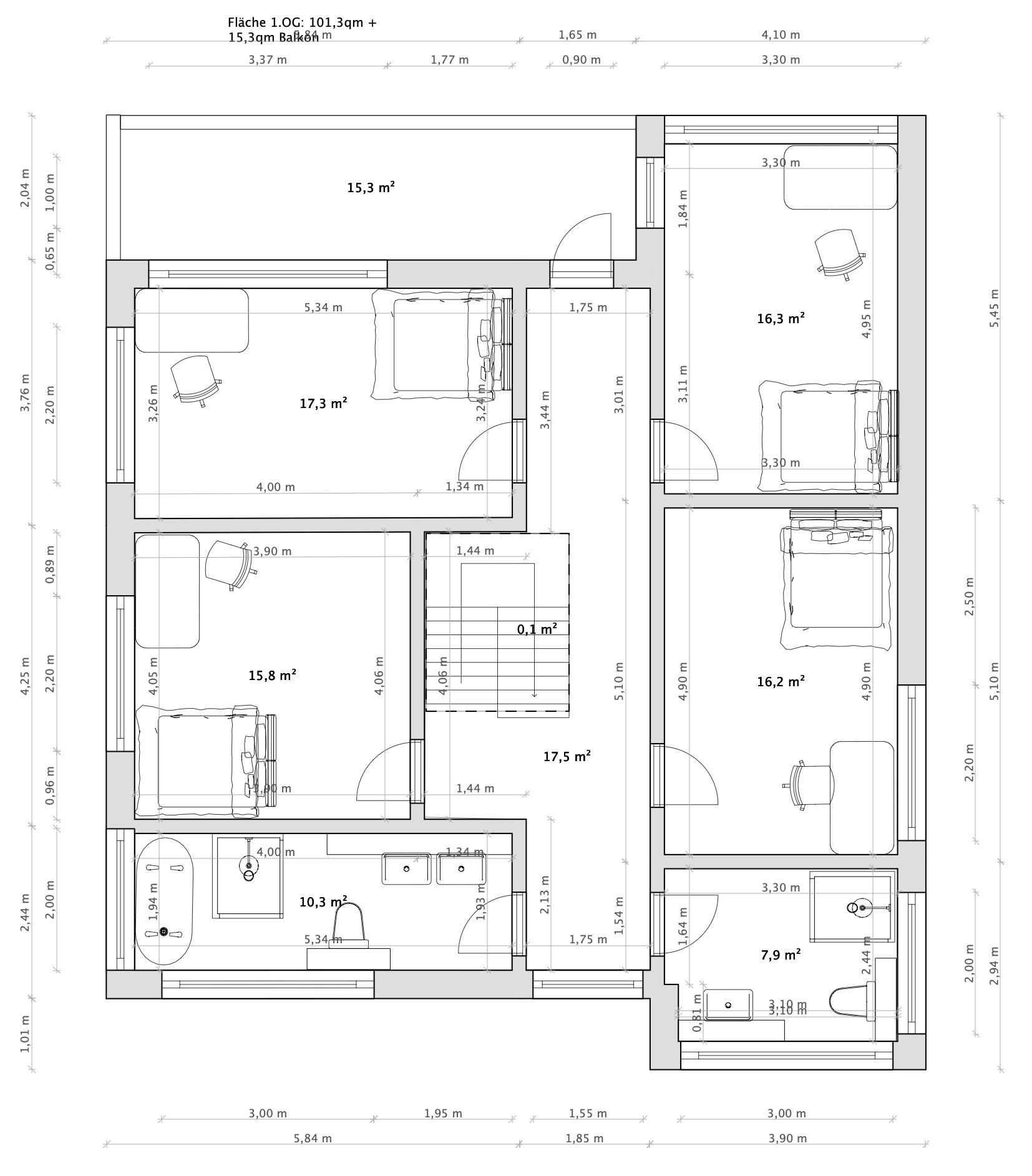

Was gefällt besonders? Warum? Dass es möglich war großzügige Kinderzimmer zu organisieren und Platz für zwei Bäder zu schaffen. Öffentlicher Raum im EG, Kinderetage im 1. OG und Elternbereich im 2. OG.
Was gefällt nicht? Warum? Bin unschlüssig was die Lage der Bäder zu einander angeht (Aufwand wg. Fallrohre), welche Treppe um Erschließung im 1. OG optimal zu gestalten, Kubatur ist noch nicht überragend habe allerdings auch keine Ideen mehr, wie das mit den Vorgaben aus dem Bebauungsplan zu schaffen sein soll

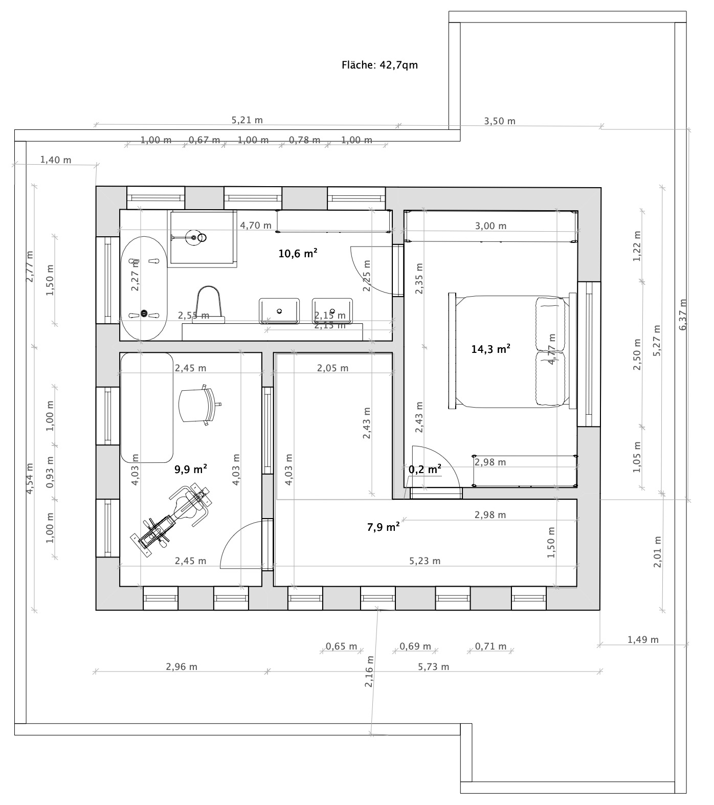

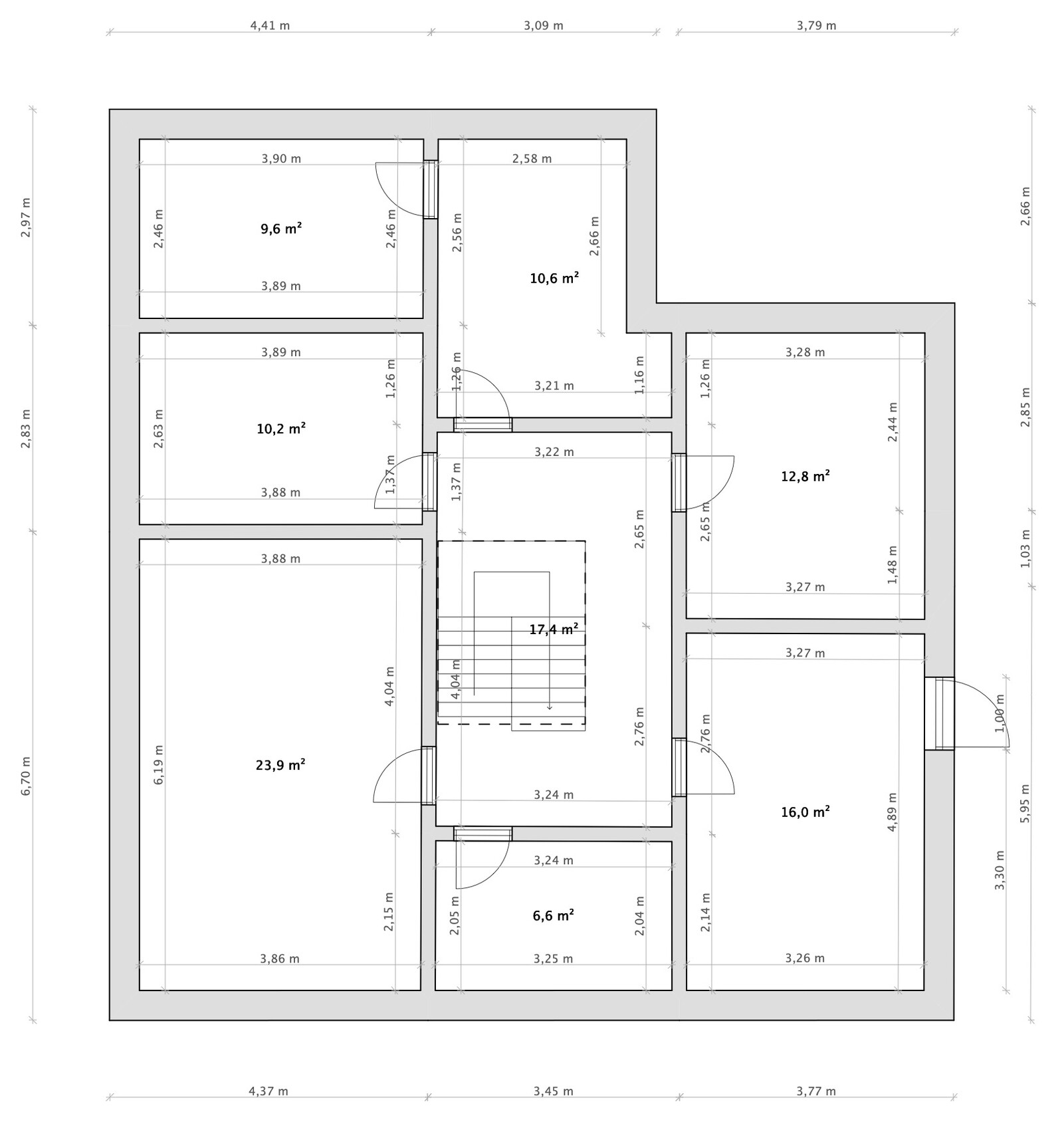

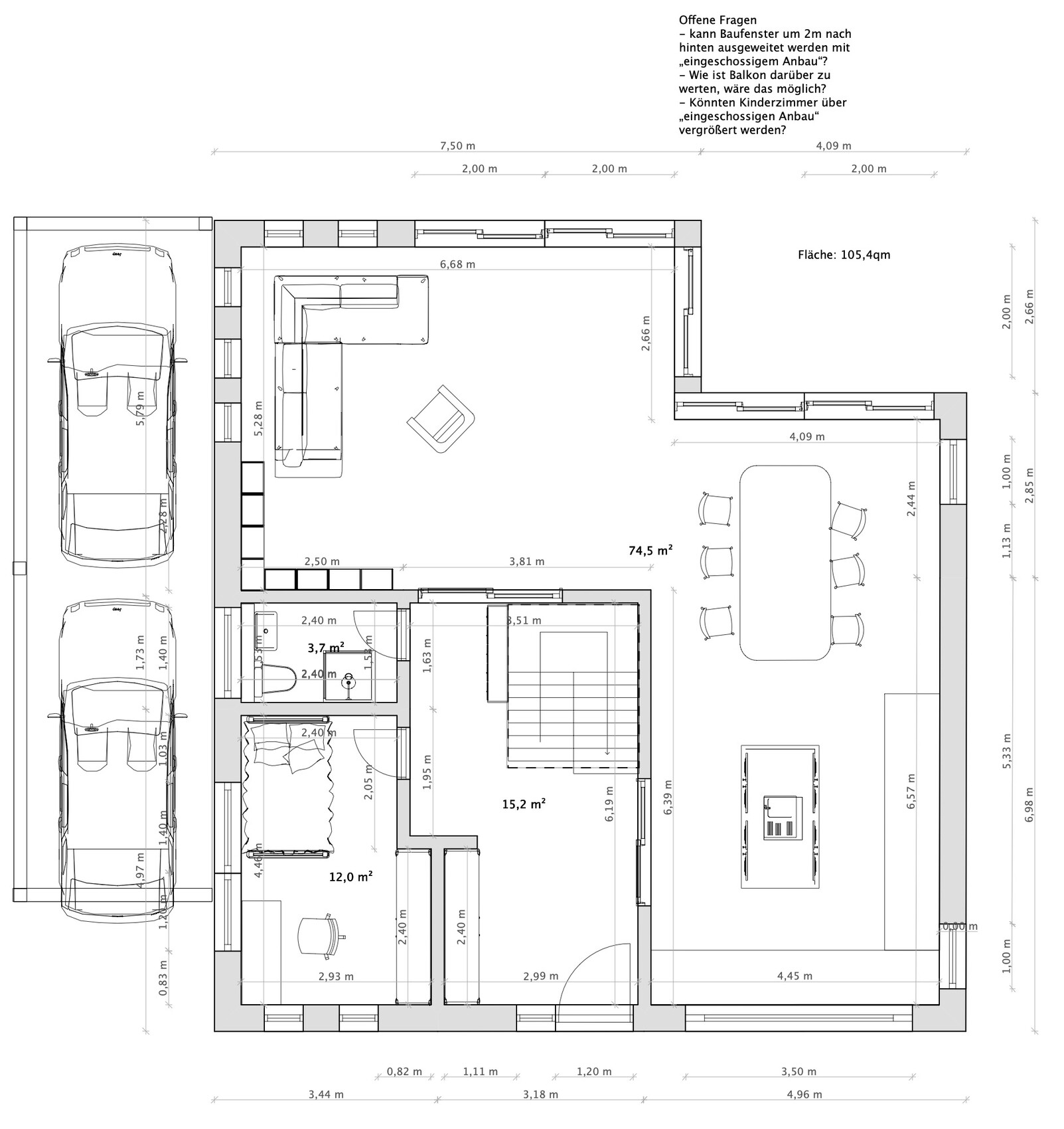

Was macht ihn in Euren Augen besonders gut oder schlecht? Er erfüllt unsere Anforderungen auf dem Papier, allerdings fehlt mir die Erfahrung zu beurteilen, ob er auch den Praxistest besteht, deshalb auch die Bitte Eure Meinungen dazu mit mir zu teilen.

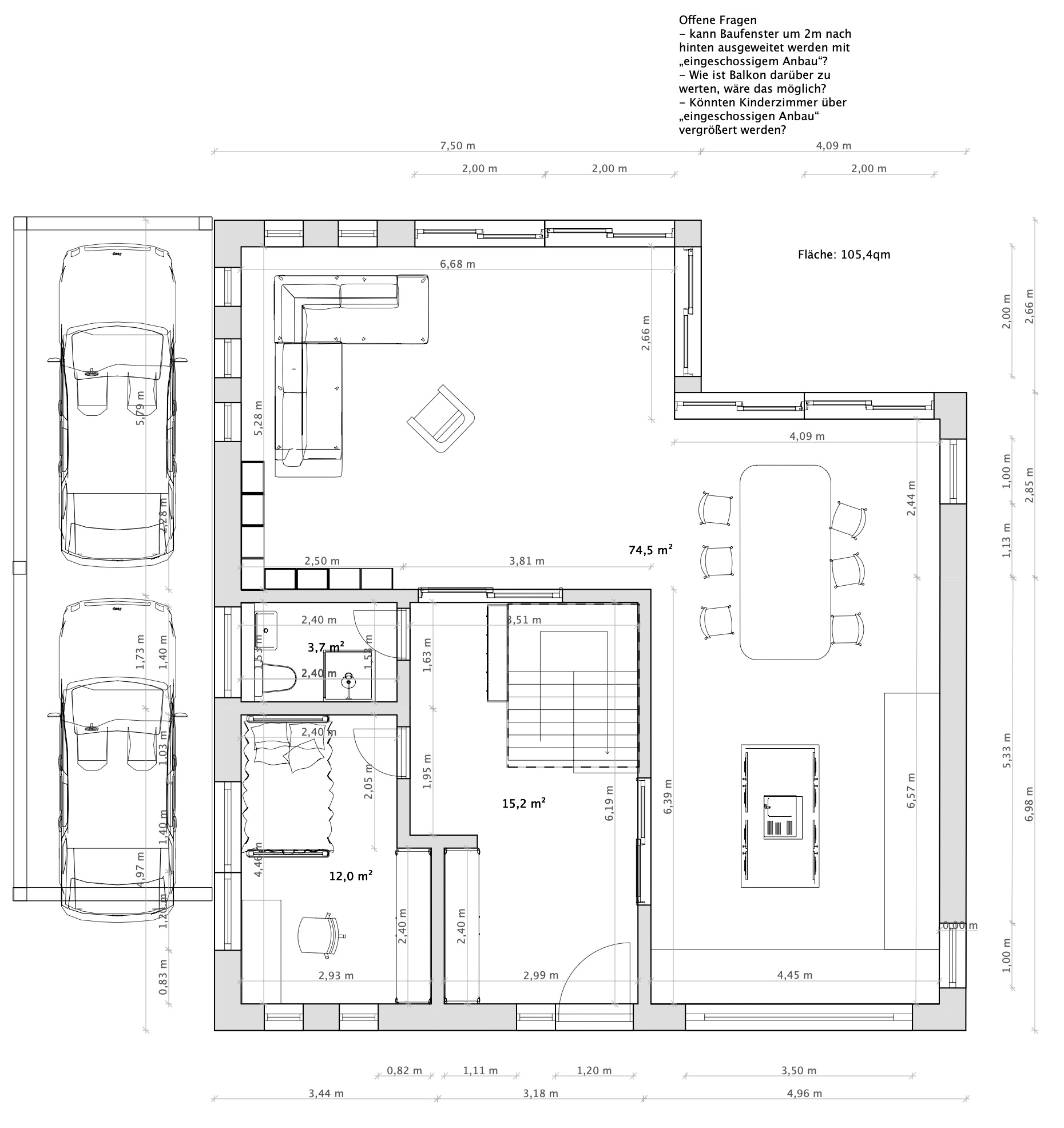

Wie schaffe ich es den Wohnraum (besonders aber nicht ausschließlich 1. OG) bestmöglich zu organisieren und mithilfe der richtigen Treppenform/-anordnung eine großzügigen Flur/Diele zu kreieren ohne unnötig Fläche zu verschwenden?

Hallo Stephan,
Zu Deinen 3 wichtigsten Fragen, die im EG verankert sind: nein, nein, nein.
Obwohl, Balkon weiß ich jetzt nicht so genau, aber wer braucht schon einen Balkon, wenn nicht zum Rauchen.
Zudem ist die Grundflächenzahl/Geschossflächenzahl schon sehr groß bemessen, sodass kaum ein Argument sinnvoll erscheint (anders wäre es, wenn eine Grundflächenzahl von 0,2 nur 100qm erlauben, ihr aber schon dort wohnt und jetzt mit Zwillingen das Haus sprengt. Da ist ein sozialer Faktor, der ggf Erweiterung im Sinne von Umbaumaßnahmen eine Überbauung erlaubt). So jetzt aber nicht!
Stellplätze hintereinander gilt meist nicht.
Ein Carport als Grenzbebauung, den Hauswirtschaftsraum drehen, ein Teil davon hinter den Carport auch als Grenzbebauung, die freigelegte Ecke vom/vorm Haus als Stellplatz nutzen. Das geht.
Denk dran: 100qm Wohnfläche kosten 220000€, Keller 100000€. Jeder Balkon, Rücksprung oder Dachterrasse kostet zusätzlich.
4 Kinder brauchen keine 2 Bäder, ein Haus für 6 keine 4 Toiletten.
Kinder brauchen keinen Balkon, und 15qm tun es auch. 700000€ summieren sich schnell, wenn man jeden Schnickschnack baut. Dann kann es auch ein cooles Haus werden. Der Ansatz ist da!
bleibt es beim Nutzkeller? Spielkeller? Wohin Büro?
Wo ist der Architekt im Spiel?
Edit: hab das Büro mit Hauswirtschaftsraum verwechselt :rolleyes:
