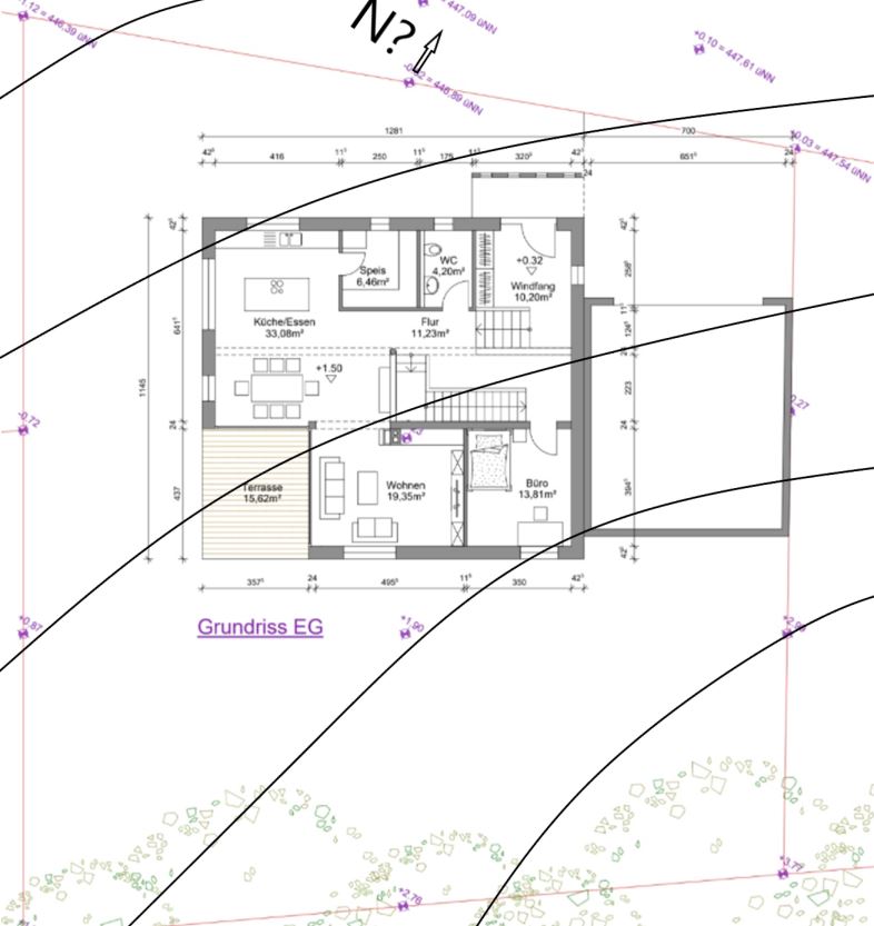

Das Bett im Elternschlafzimmer wird so nicht funktionieren. zumindest nicht mit Nachtischen. außer ihr schlaft dauerhaft in einem 1,4 m Futon. Wie kommt ihr vom Wohn/ Essbereich in den Garten?
I
icandoit

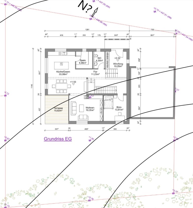

Ich vermute mal Norden ist im Lageplan rechts oben.
Hier zum Verstaendnis mal die Hoehenlinien 1 m Abstand.
Das EG ist 1.5 m ueber dem Eingang!
Grundriss EG: Küche, Essen, Speis, Flur, WC, Windfang, Wohnen, Büro, Terrasse.
I
icandoit
Sollte man nicht aus dem Windfang in den Keller? Das sparst die Treppe im Haus?
Da sparst im Keller Platz fuer die Einliegerwohnung und die extra Tür von außen.
