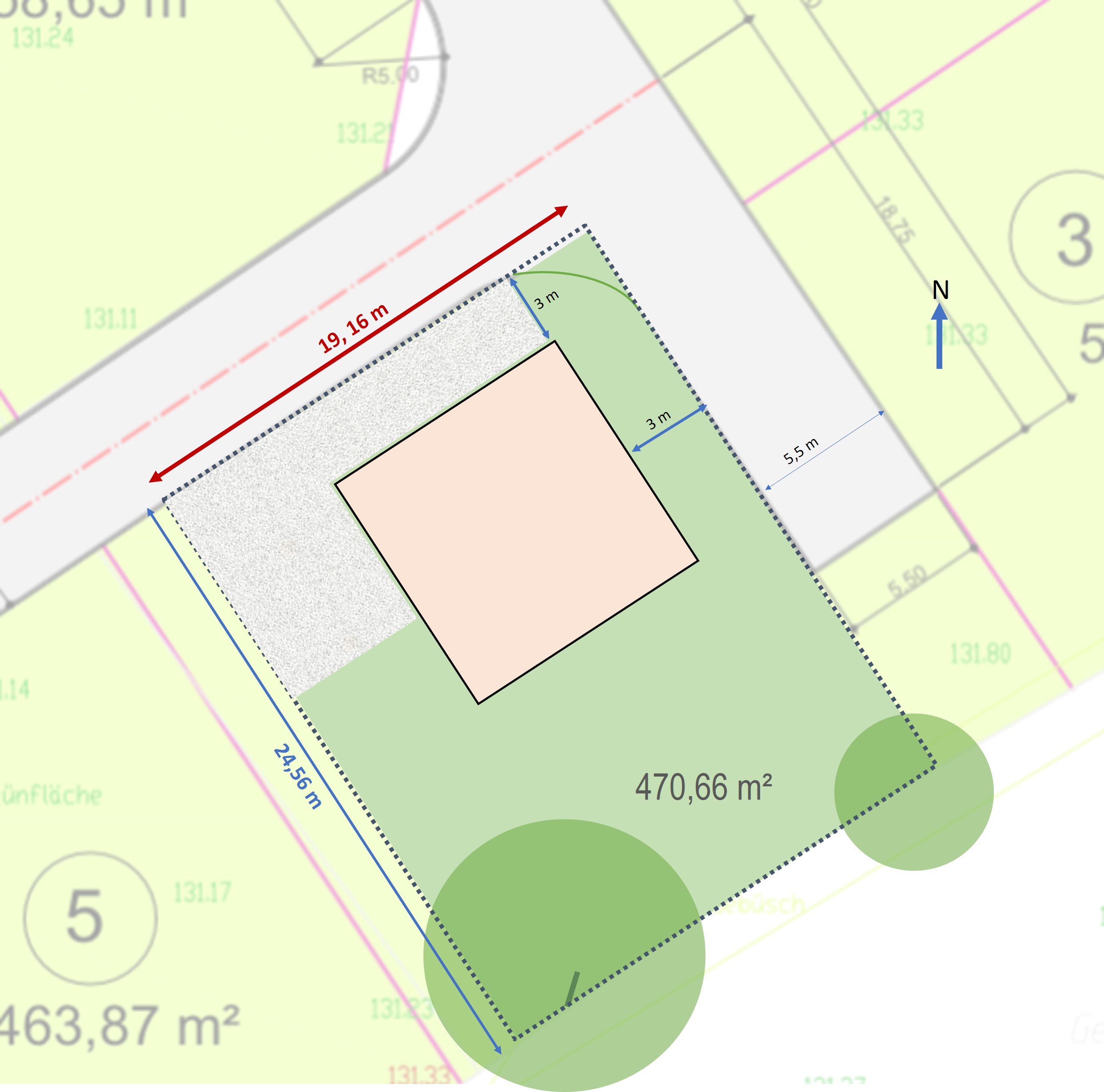

Das Grundstück befindet sich an einer Privatstraße direkt neben dem Wendehammer in nahezu optimaler SW-Ausrichtung mit unverbaubarem Blick auf ein Feld.
Links und rechts gibt es keine direkten Nachbarn, da beide Grundstück nicht bebaut werden.

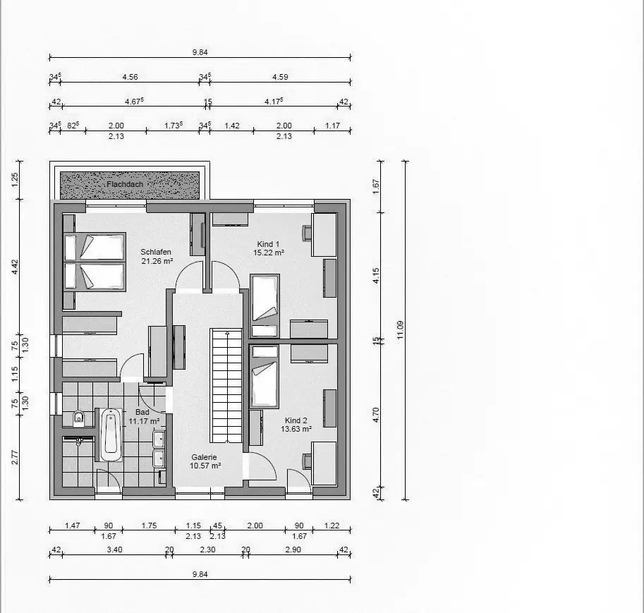

Wie bekommen wir trotz offener Bauweise Privatsphäre in die obere Etage?
Die Fensteranordnung im Bad finden wir zu offenherzig
Das Galeriefenster im OG ist eine schöne Sachse aber ggü. wird auch ein Haus stehen

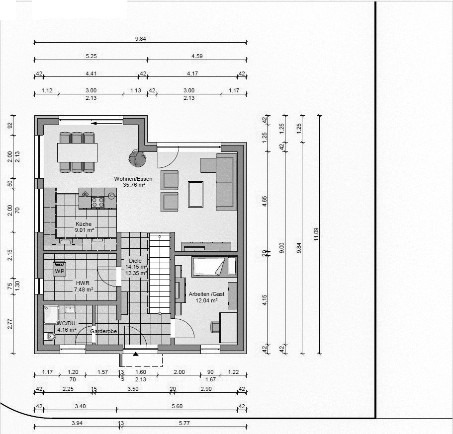

Großer offener Wohn-, Ess-, Kochbereich, Erker zur Wohnraumerweiterung
Was gefällt nicht? Warum?
Eingangsbereich inkl. Garderobe, Gästebad, Hauswirtschaftsraum - finden wir zu klein/eng für den Alltag mit Kind(ern)
Viel Stauraum lässt sich gefühlt nicht mit der Bauweise vereinbaren - oder doch?
Wäre eine Podesttreppe besser?

10m Hausbreite wurden um 50cm reduziert, um auf dem schmalen Grundstück noch Platz f. ein 6m-Doppelcarport zu lassen
Wie kann man das Grundstück mit einem 2-Geschosser so bebauen, dass man möglichst wenig davon verschwendet, trotz offener Bauweise und großzügigen Räumen genug Privatsphäre und Stauraum -besonders in der Diele erreicht.

Ich würde das Haus in den Vordergund stellen und daher keinesfalls 50cm dafür hergeben, nur um einen derart breiten Carport bauen. 50cm innen können einen sehr großen Unterschied machen, fürs Auto wirds andere Lösungen geben.
Kamin könnte knapp werden, da dieser schon etwas raumgreifend ist bzw. man Abstand davon haben sollte.
Wichtig, wie immer, reale Möbelmasse einzeichnen, sonst gibts böse Überraschungen.
Von der Grundausrichtung finde ich das EG nicht schlecht, vlt. bekommst ja hier noch Tipps wg. Treppe, Garderobe, Stellfläche usw.
Büro könnte je nach Notwendigkeit auch TV-Raum sein und dann könnte man WZ freier stellen. Insbes. könnte man der Wand dort auch etwas an Fenster gönnen.
Das OG gefällt mir so nicht, nach evtl. geänderter Treppe bekommst da aber auch andere Optionen hin.
Nicht machen würde ich zwei Türen zum Bad, dann gehe ich eben selbst über den Flur, es ist ja in der Familie. Erstens vergibst Du Dir Platz und zweitens wirkt es unruhig und wer mag denn immer 2 Türen abschließen UND wieder aufschließen. Notfalls kann man das in der Wand vorsehen für später, falls Kinder mal weg sind abewr bis dahin hat man sichn dran gewöhnt.
Auch der Zugang zum Schlafzimmer wirkt etwas verzwickt und man hat quasi auch 2 Zugänge zum Schlafzimmer.
Schlafzimmer würde ich evtl. mit einem Kinderzimmer tauschen.
Sobald die 2. Tür im Bad weg ist bekommst mit 11qm auch ein schönes Bad ohne dieses T.
Vorsicht bei Kinderzimmer 2: Könnte sich evctl. zum Vampir entwickeln wg. ständiger Dunkelheit alleine durch diesen Lichtschlitz. :eek:
Haben die Kinder der Reservegrundstückseigentümer schon anderswo gebaut und die Enkel sind noch so klein, daß dies quasi als noch ewig garantiert gesehen wird ?
Wäre ein Zugang über die Ankleide in beide Räume besser? Hier würde uns der Fakt stören, dass Kind (und Freunde) den selben Weg nähmen. Kinderbad kommt nicht in die Tüte.
Grundstück 3 ist mit dem darüber zusammengelegt und wird nur im nördlichen Teil bebaut. Grundstück 5 bleibt unbebaut, da der Eigentümer dessen als auch der dahinterliegenden Immobilie mit Gästebetrieb glücklicherweise auf seine freie Sichtachse besteht.
Endlich......es gibt es also doch noch !
Ich würde in diesem Fall dann das Bad ganz normal vom Flur aus begehbar machen. Bad en suite ist schön hat aber eben auch Nachteile. Zudem ist der Flur im OG ja eh privat. Oder ihr bekommt noch ein ganz kleines DU/WC als ensuite-Lösung. Das hatte ich mal so nach dem Umbau und ich mochte es. Wirklich ganz klein, DU/WC., diesen Galeriebereich hättest ja als Fläche.
