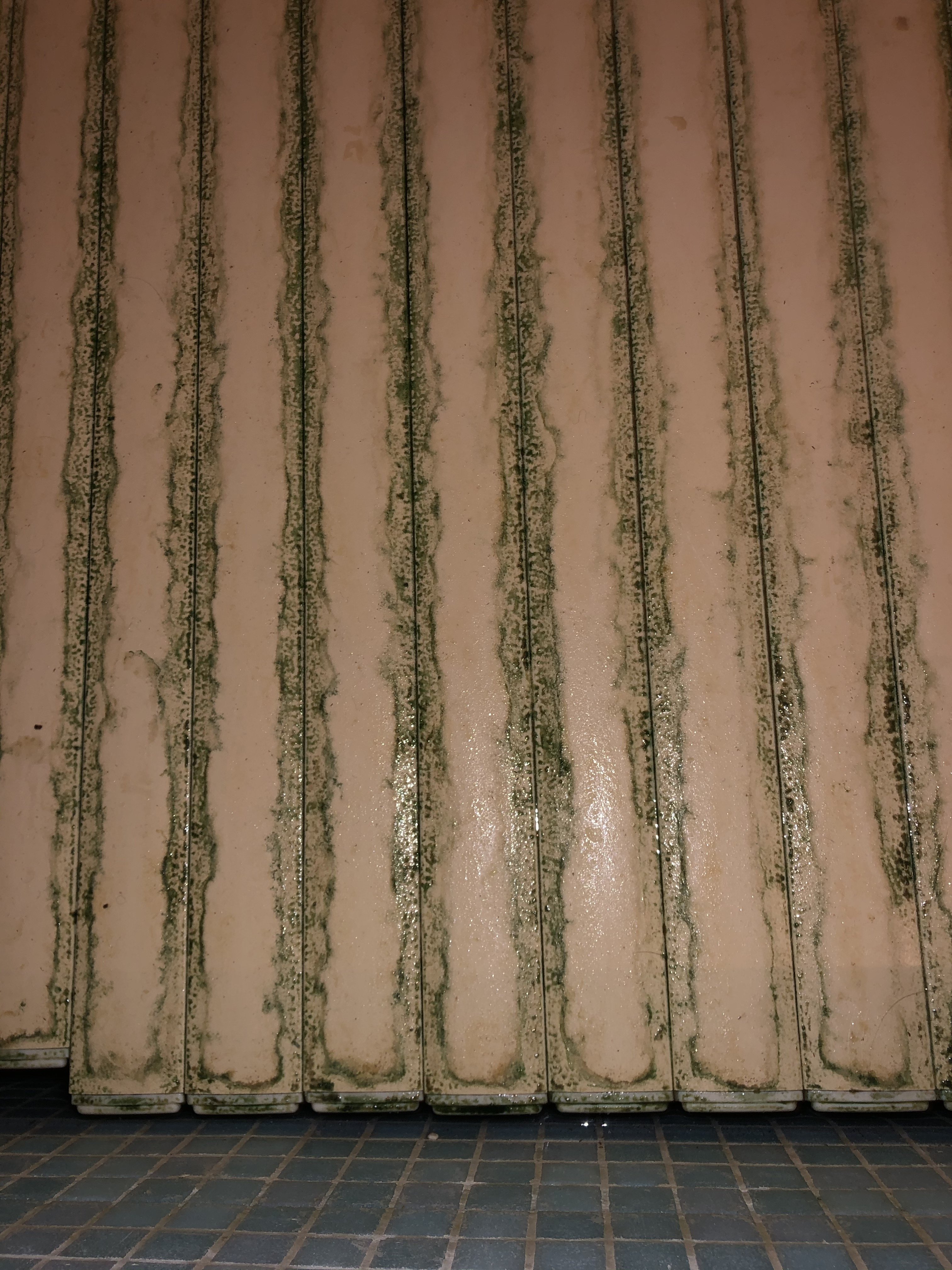

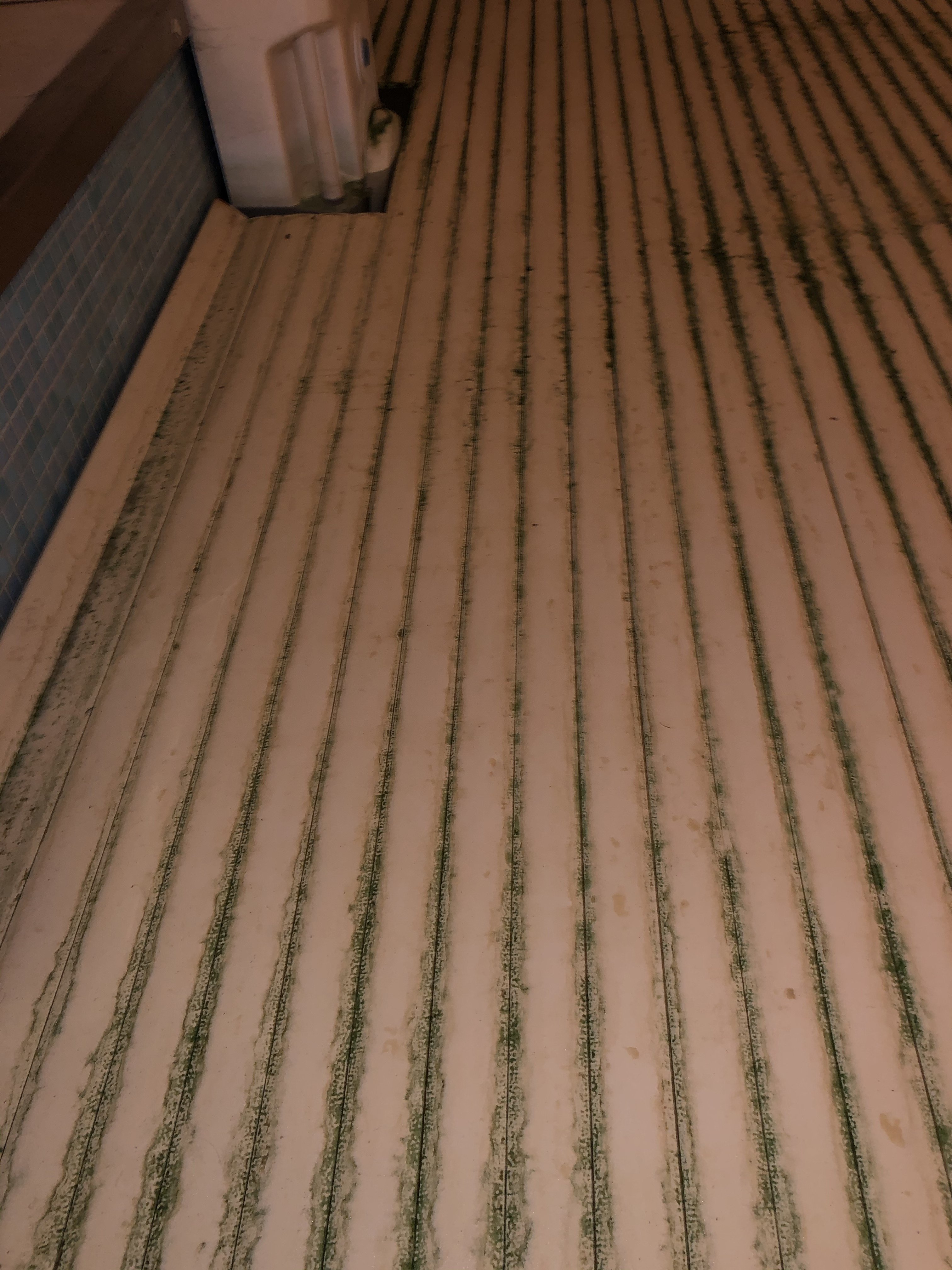

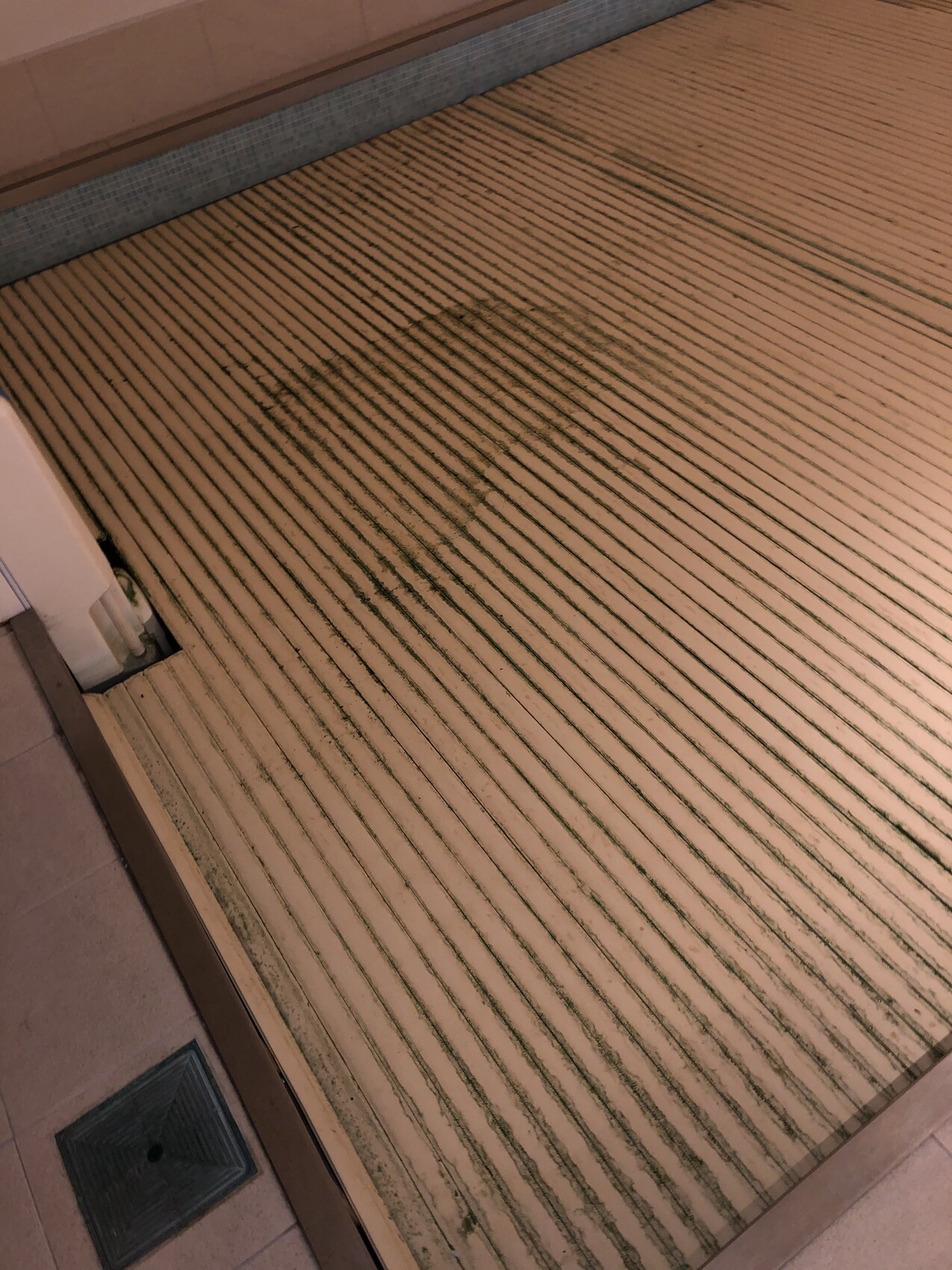

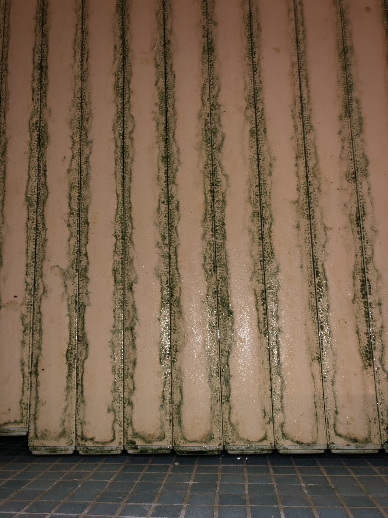

Frage 2: Wie bekomme ich die Poolabdeckung sauber, auf der Algen und anscheinend Kalk ist siehe Foto.

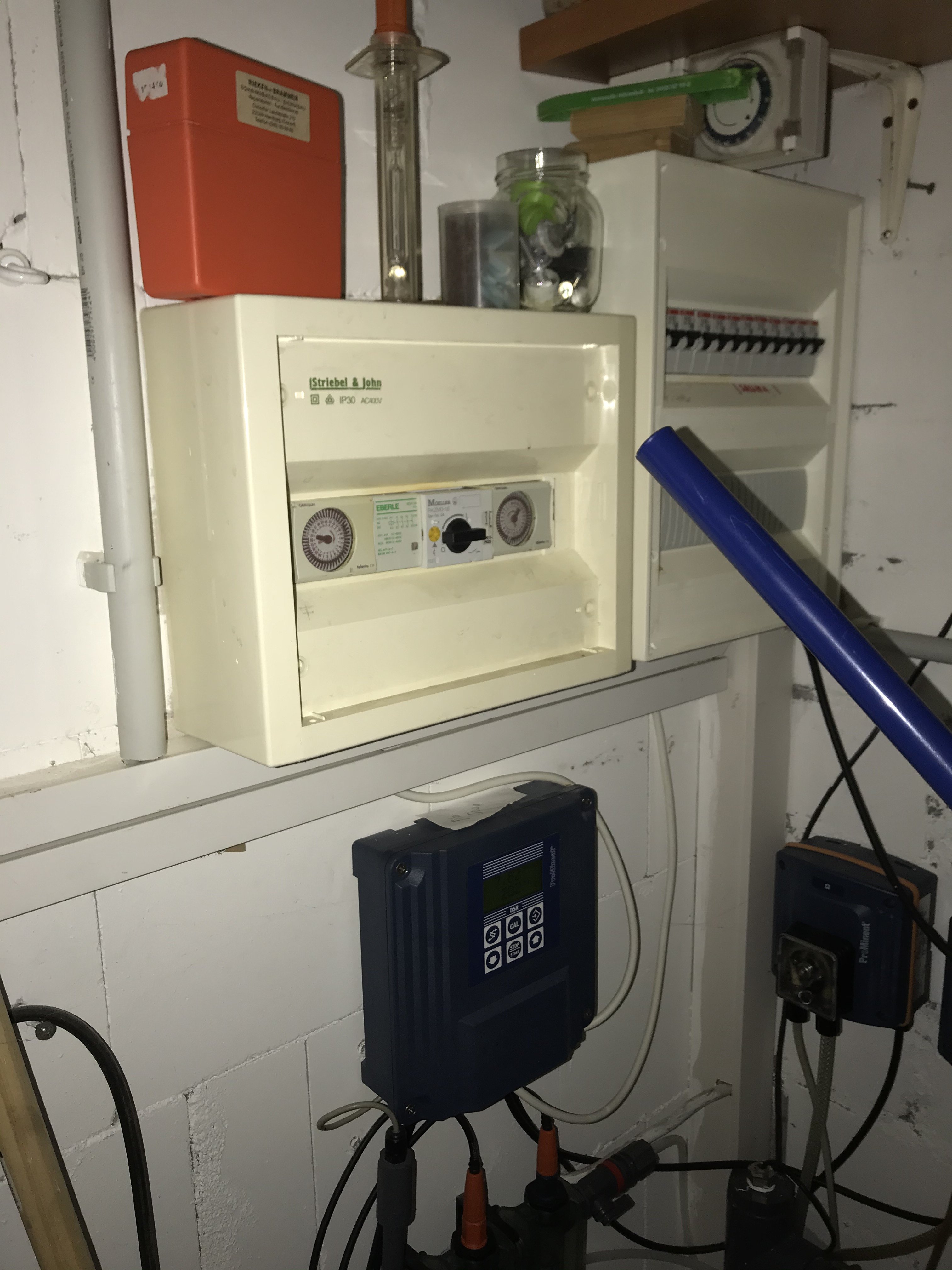

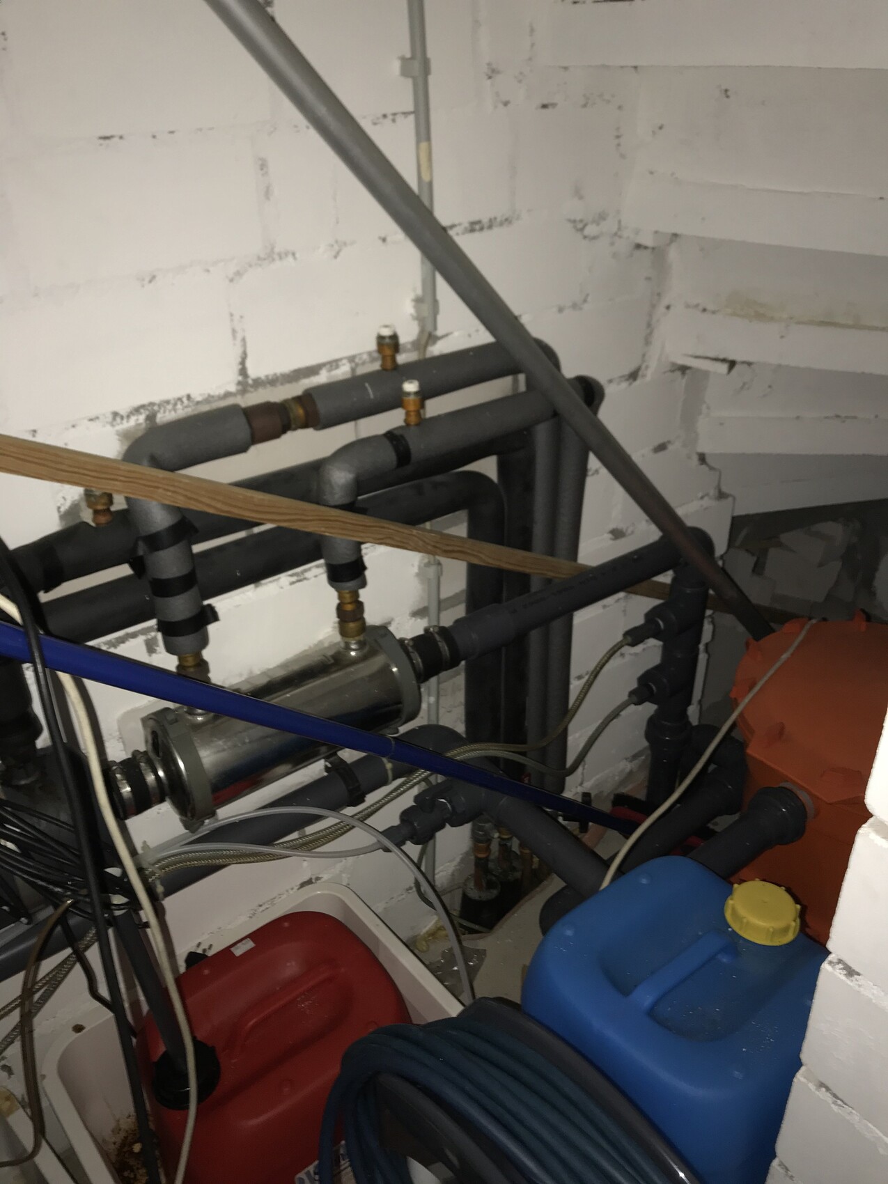

S_t_e_p_h_a_n
Moin,

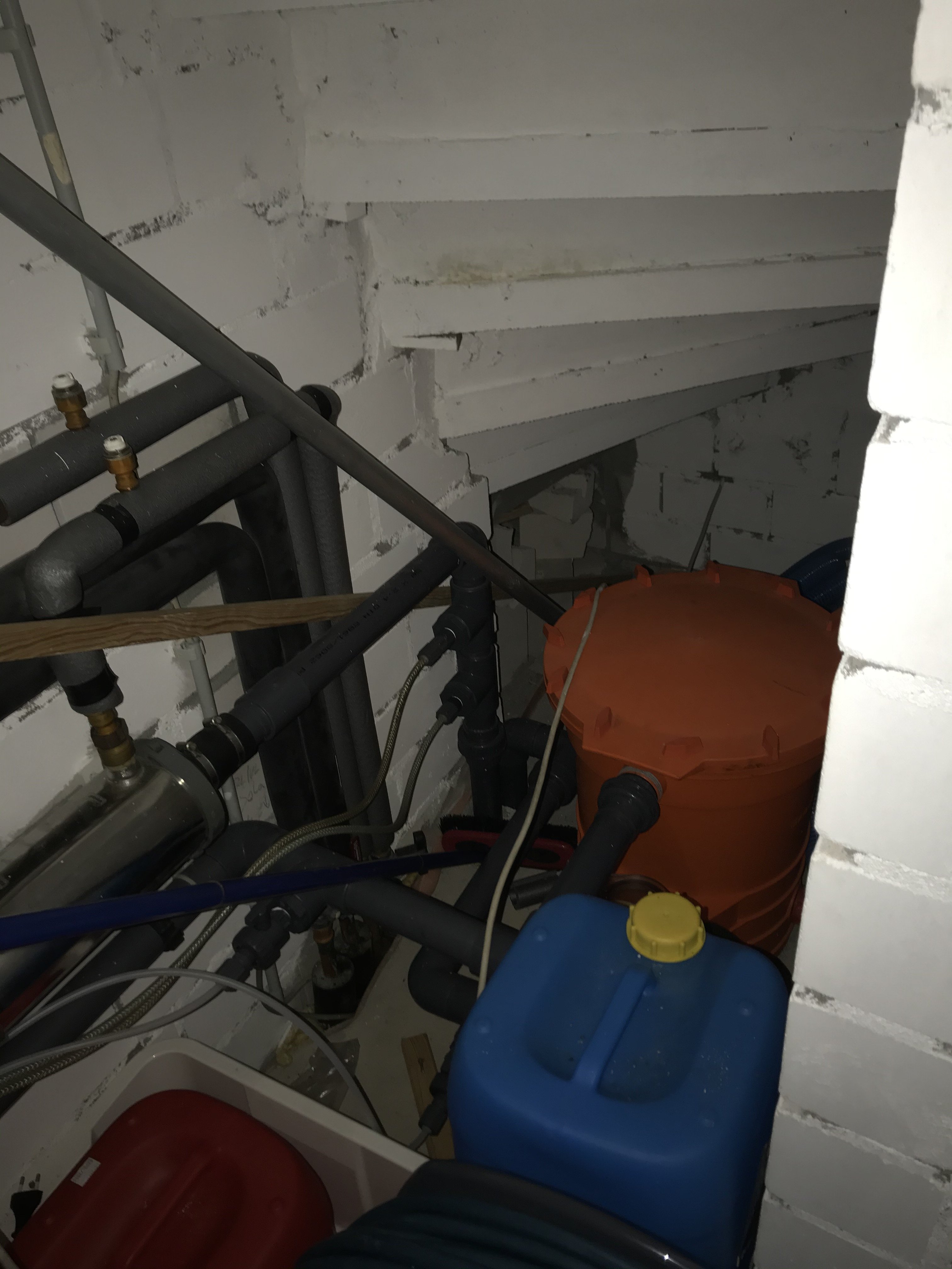

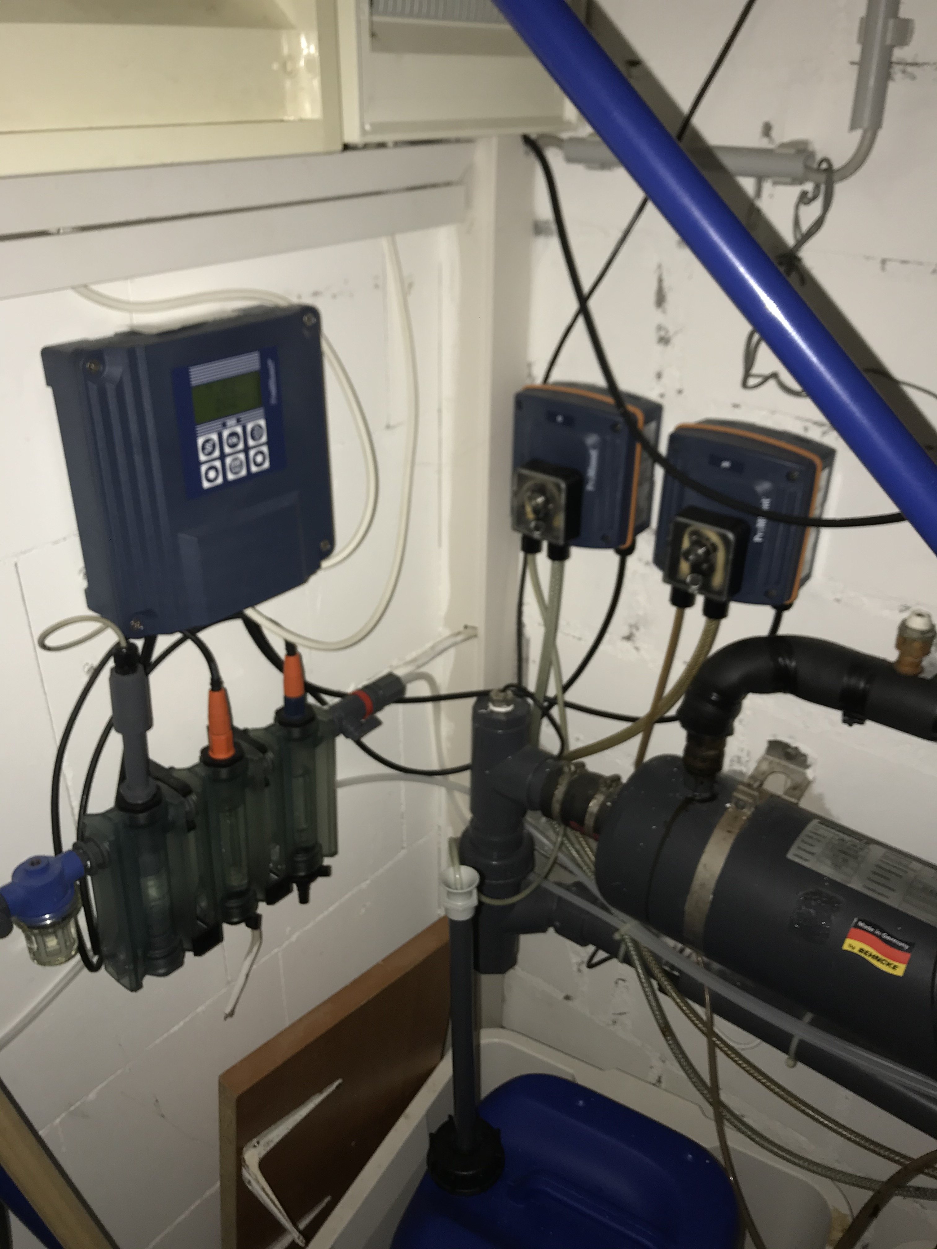

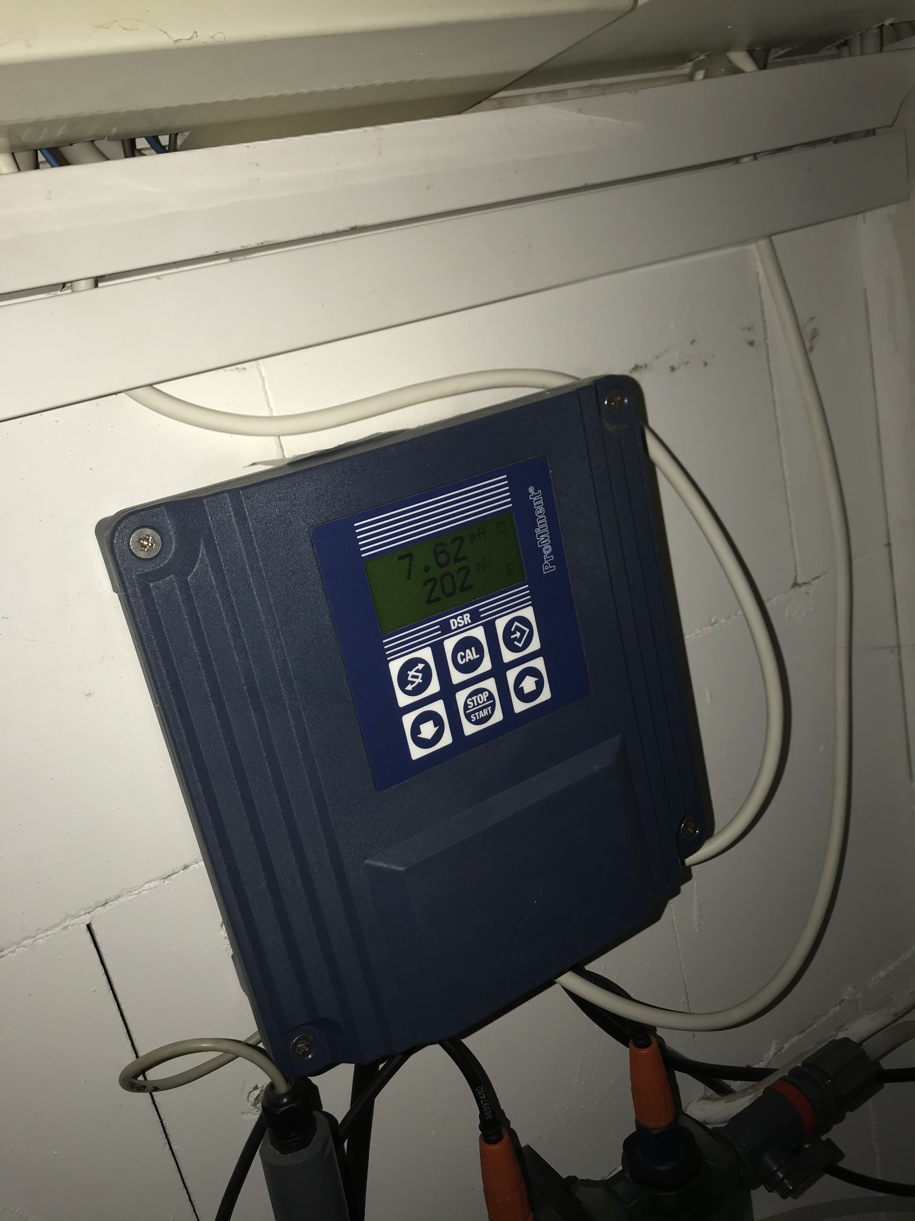

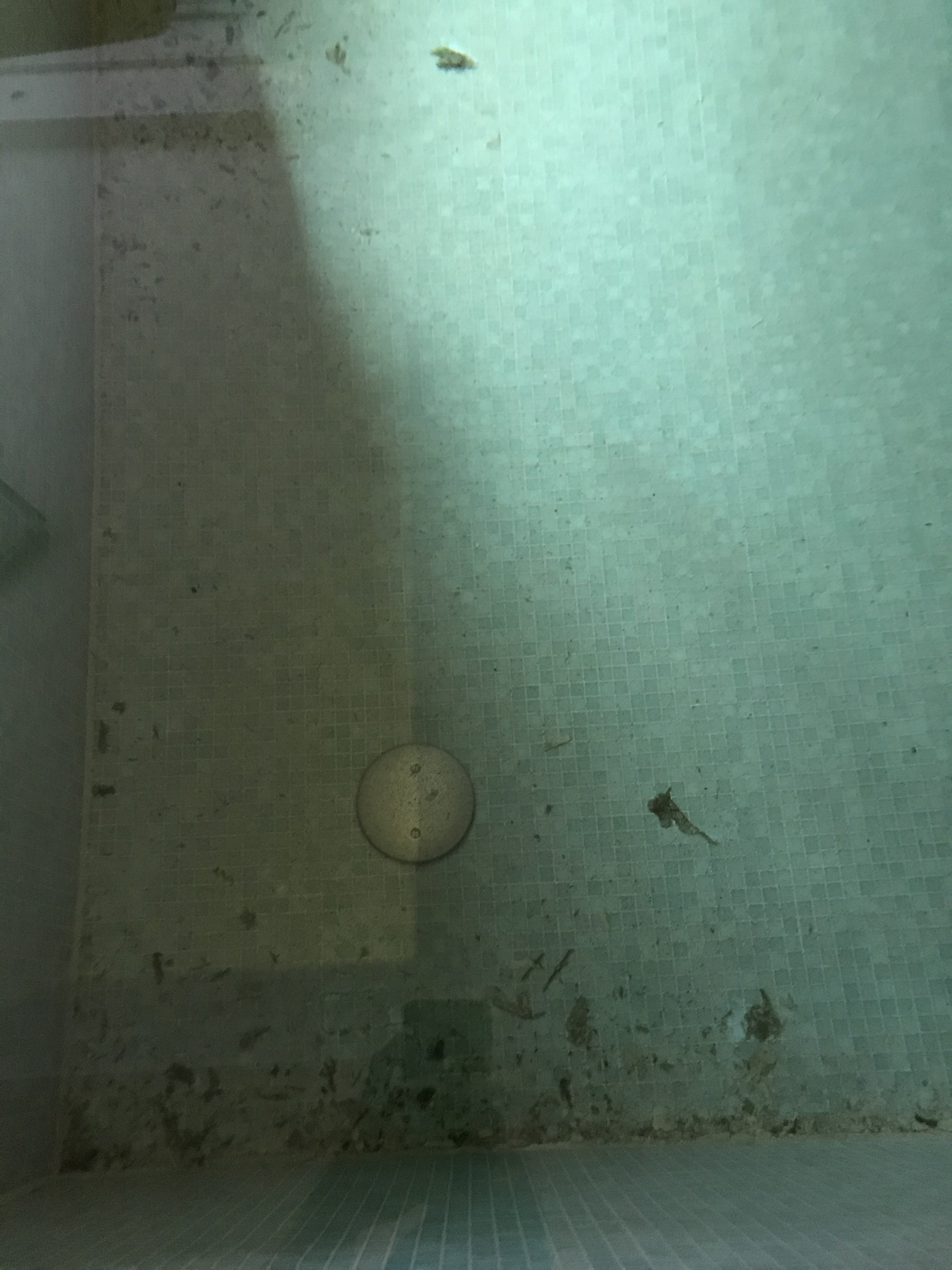

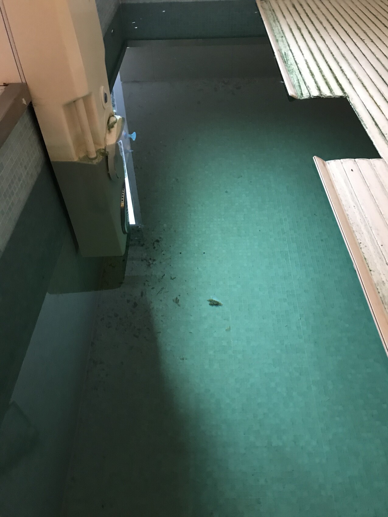

hier sind Bilder von der Technik und vom Wasser.
Ein PH und Clor-Test hatte ich vor einigen Wochen auch gemacht und da waren alle Werte (wenn ich das richtig durchgeführt und abgelesen habe) in Ordnung.
Aktuell habe ich im Poolraum einen Comfee Luftentfeuchter (20 L/24 h) im Einsatz.
Dieser schaltet sich durch eine Zeitschaltuhr 4-5x am Tag an für einige Minuten an.
Verbrauch ist kurz unter 1 kw/h in 24 Stunden.
Luftfeuchtigkeit ist zwischen 60-65% bei 19-20 Grad.
360Watt hat das Gerät und hat 130€ gekostet.

Danke erstmal für die Bilder.
Das Wasser ist zumindest mal klar.
Dein PH-Wert ist zu hoch. Sollte zwischen 7 und 7.2 liegen. Ist er höher funktioniert die Desinfektion nicht richtig und schadet den Geräten, Haut...
Dein Redox-Wert ist viel zu niedrig! Hier solltest du bei ca. 720mV liegen. Sprich das Wasser hat aktuell zu wenig Chlor.

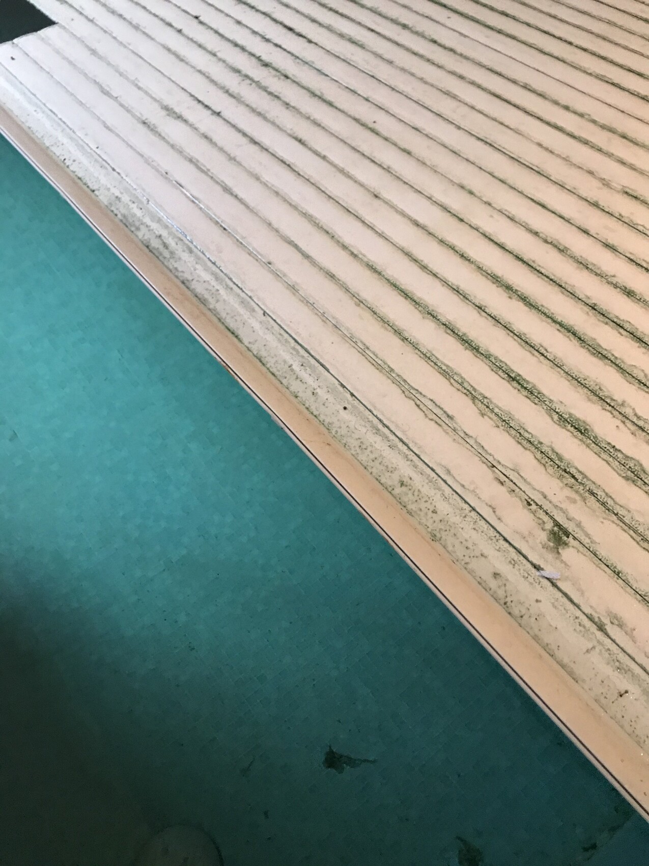

Problem ist wir immer die Wasserlinie. Hier hast du den stärksten Schmutz.
Deine Regelanlage für PH- und Chlor ist ein sehr gutes (und teures) Markengerät.
Die Pumpe und der Filter sind leider nicht auf den Bildern. Vermute die Pumpe ist in der orangenen Tonne untergebracht.

Ich würde damit anfangen die Abdeckung zu reinigen. Hier gibt es gute Markenreiniger von Bayrol oder auch nonames. Schön einwirken lassen, Schrubber und danach Hochdruckreiniger. Vermutlich mehrere Durchgänge notwendig. Erst danach das Wasser ablassen und den ganzen Pool reinigen.
Wie neu wird sie nicht werden aber solange sie funktioniert und nach Reinigung ansehnlicher ist passt es. Besser als gleich viel Geld für eine neue auszugeben.

Wenn das Wasser (bevor du Zeit hast zu Reinigen) noch länger drin bleibt unbedingt umwälzen und filtern.
Ein Pool sollte ca. 3 Mal pro Tag gefiltert werden.

Für deine Dosieranlage bekommst du die Anleitung online. Die Sonden müssen neu kalibriert werden.

Wenn das ganze so lange still stand wird es spannend. Eine moderne Pumpe kann sich schnell rechnen. Hier sehe ich das größte Potential eines Defekts.
Die Rohre gehen nicht kaputt. Im Filter muss sicherlich der Sand getauscht werden. Dichtungen kontrollieren.
Anhand der Dosieranlage glaube ich dass wertige Komponenten verbaut wurden.
