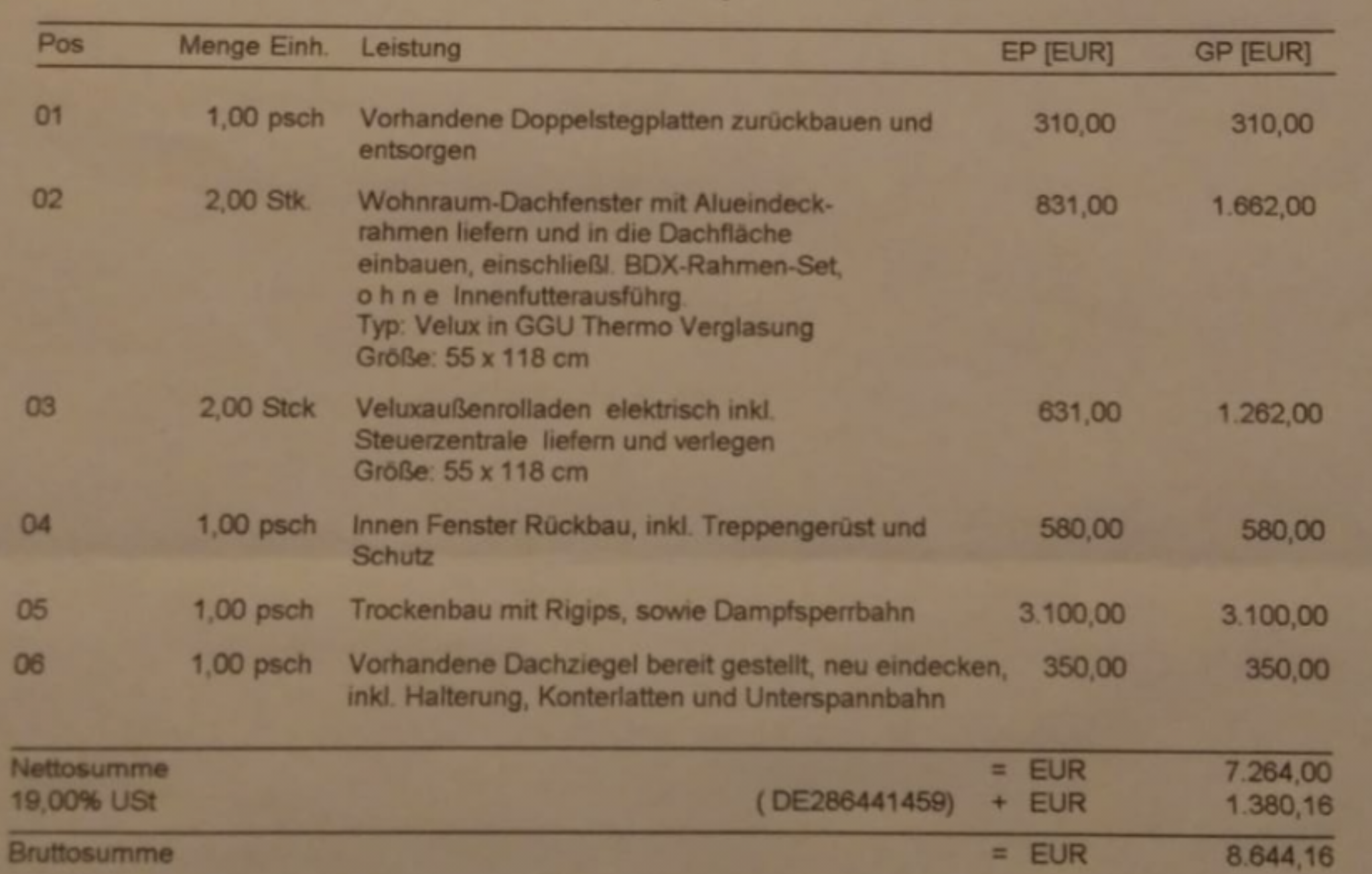

Zum Vergleich: wir haben eine alte Fenstekonstruktion entfernen und durch zwei Velux-Fenster mit 3fach-Verglasung ersetzen lassen. Inkl. Solar-Rollladen. Due Fensterfläche hat sich etwa halbiert, also musste das Dach mit vorhandenen Ziegeln nachdeckt und gedämmt werden. Außerdem gab es den Leichtbau ohne Malerarbeiten an der Dachschräge.
Kosten: 8000€
