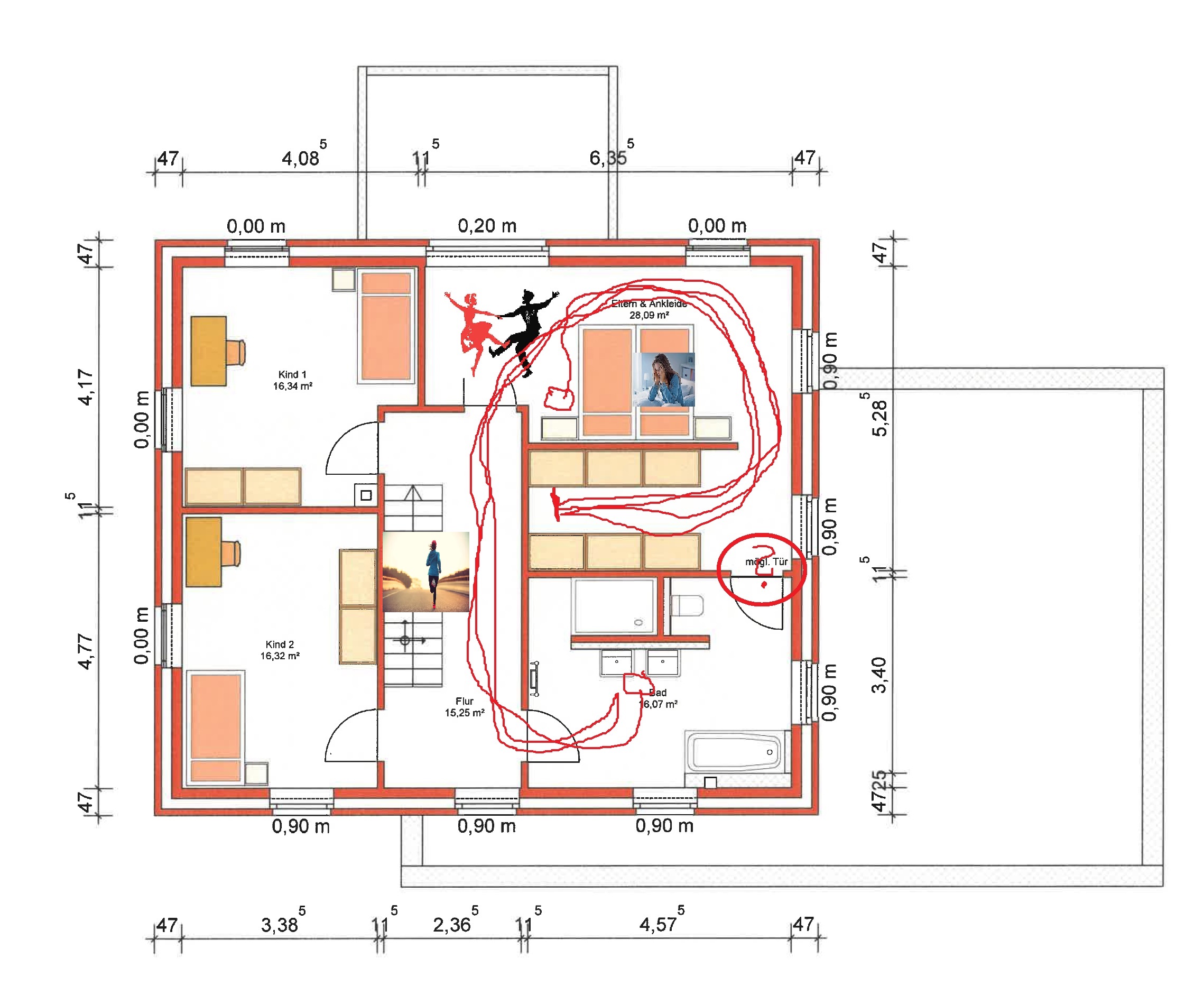

Zum OG: Die Planung Schlafzimmer Eltern, Ankleide, Bad ist meiner Meinung nach nicht gelungen, siehe Foto anbei...Beim eingezeichneten Laufweg ist nur simuliert, dass einmal was aus der Ankleide vergessen wurde...

Wäre für eine Erschließung des Elternbereichs durch die Ankleide und die Schränke richtung Außenwand schieben, Bad und Elternschlafzimmer tauschen. Das gäbe Euch auch die Möglichkeit eventuell ein kleineres Bad für die Kinder abzuteilen.
Im Elternbereich wäre der Durchgang an der Flurwand dann rechts ins Schlafzimmer, links in Bad, geradeaus Schrankreihen.
Wie immer nur Denkanstöße ;)

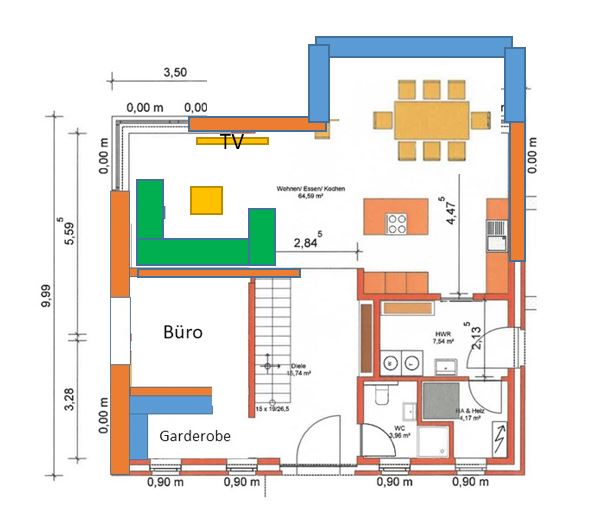

wir mögen diese offene bauweise auch. Thema Couch vor Bodentiefem Fenster ist bei uns (leider) auch wir haben es nicht elegant gelöst bekommen. Immerhin steht die Couch vor dem Festen teil des Hebe-Schiebe-Elementes.
Generell gefällt mir die Idee deines Allraums sehr gut.. Eure Eck-Fensterlösungen sind bestimmt super wenn das fertig ist. denk aber auch an das Thema kosten, Eckfenster sind recht teuer.. etwas problematisch glaube ich ist der mittlere Bereich zwischen Wohnen und Küche und vor dem Essbereich der eigentlich nur großzügigkeit ausdrücken kann weil er halt Verkehrsfläche ist. da gehen halt schon 15 Quadratmeter drauf. Euer Eingang ist auch üppig. Glaube, dass man da noch bisschen optimieren könnte.
Die Idee mit dem Büro nach oben ziehen finde ich schonmal sehr gut als optimierung.
Wir hatten bei unserer Planung darauf geachtet die reinen verkehrsflächen gering zu halten und gut in den Raum zu integrieren.

Hi, also über Anzahl der Fenster und oben bodentief oder nicht kann man sicher ausführlich streiten. Meine Bauherrin hat ein ähnlich großzügig verglastes Wohnzimmer gewünscht und ja, im Sommer muss man verschatten, mit Raffstores kein Problem. Dafür hat man auch an trüben Tagen ausreichend Licht im Zimmer um am Tag kein künstliches Licht zu benötigen. Ich dachte am Anfang auch, es ist zu viel - mittlerweile finde ich es schön.
Was ich aber echt nicht verstehen kann, warum man die Couch mit dem Rücken zum Fenster stellt und wieder nur in die dunkle Ecke des Zimmers schaut. Da würde ich lieber auf "etwas" Fenster verzichten und hätte dafür einen Blich Richtung Garten.

Wenn die (m.M.n. schon fast übertriebene) Symmetrie im Entwurf etwas weichen darf, würde ich den Erker nach Rechts schieben, etwas breiter, dafür weniger tief machen und den Esstisch quer stellen ...
