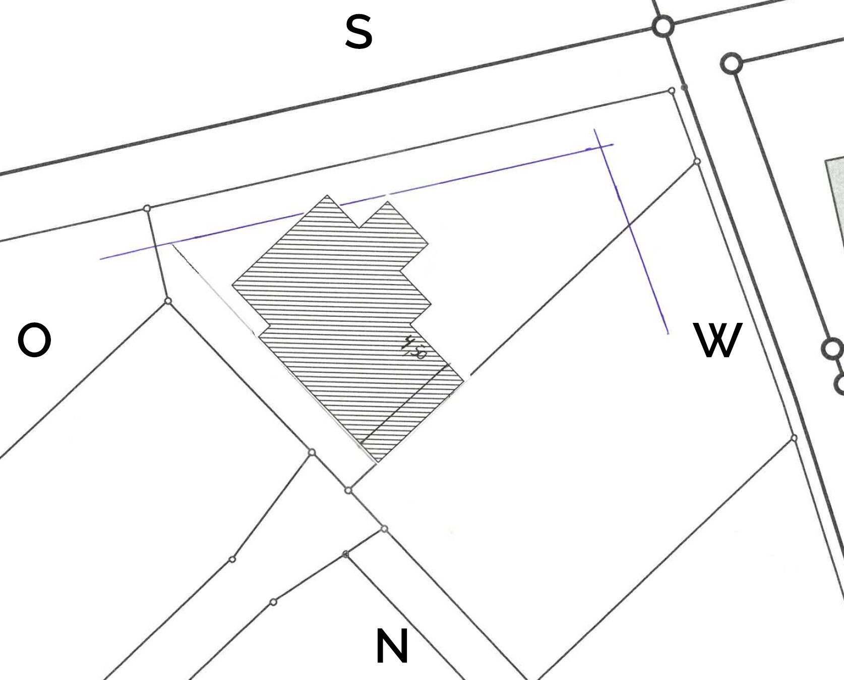

Größe des Grundstücks - 649qm
Hang - nein
Grundflächenzahl - 0,3m
Geschossflächenzahl -
Baufenster, Baulinie und -grenze: 3m
Randbebauung: nur carport
Anzahl Stellplatz - 2
Geschossigkeit - 2
Dachform - zeltdach.
Stilrichtung: stadtvilla
Ausrichtung - südwesten (eher westen)
Maximale Höhen/Begrenzungen - 10m

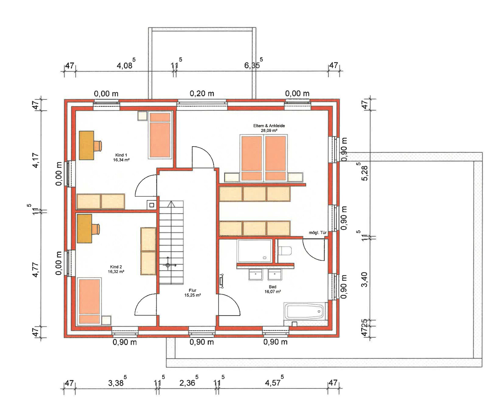

- Ist das Wohnzimmer zu klein? Eine Breite von 3,50m für Wohnwand erscheint klein, da mein Sofa schon 3,50 misst.
- Wieviel Abstand sollte man vom Sofa zum Fernseher am Besten haben?

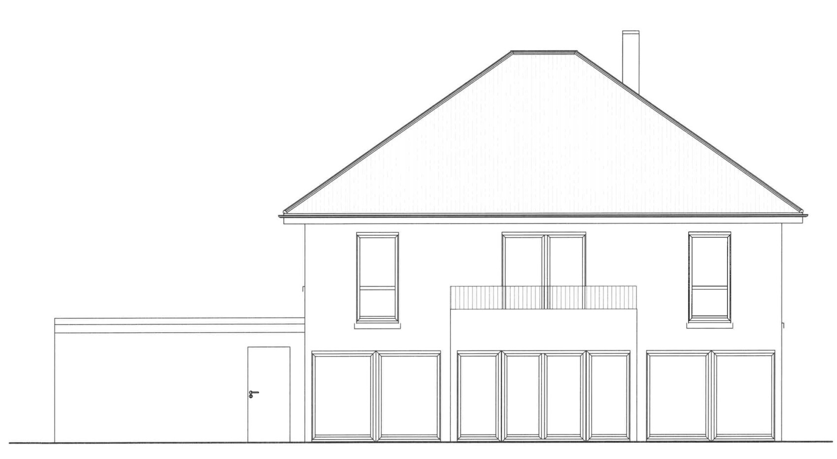

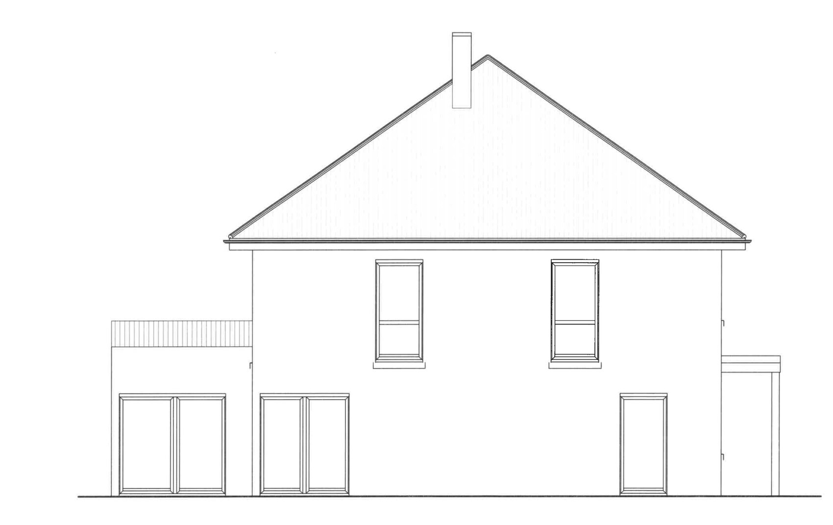

- Anbau / Erker mit Dachterrasse: Passt es optisch zu einer Stadtvilla? Und sollte er nicht doch etwas Richtung Norden (also an Richtung Küche anstatt mittig) um mehr Sonne zu haben?
- Noch ein Bodentiefes Fenster im Wohnzimmer? Stört Sonne beim Fernsehen?
- Glasfront zu viel des Guten? Sehe immer nur viele Häuser mit versetzen Fenstern.
- Terrasse zu klein / Der Anbau wirft zu viel Schatten?
- Bodentiefe Fenster im 2. OG auf Carport Seite?

Ein letzter Tipp: schaut auch mal auf die schon laufenden Diskussionen und Nachbarthreads: ich stelle oft fest, dass bei gleichen Voraussetzungen ähnliche Diskussionsanfragen parallel laufen. Somit findet Ihr oftmals auch durch diese Diskussionen Antworten auf Eure Fragen oder findet Ideen, wie andere User dieses und jenes Problem bei Ihrem Hausbau zu lösen versuchen.
Es ist die Frage, wie ihr persönlich das Wohnzimmer nutzt. Es ist eben sehr schlauchig und der Bereich am Fenster wirkt verloren/unnötig.
Das Büro wirkt gequetscht, vlt. könnte die Garderobe unter dieu Treppe Platz finden, noch besser wäre eine andere Anordnung.
Wie beim Wohnzimmer auch bei der Küche viel "toter Raum" beim Fenster; die Insel wäre mir zu nahe beim Durchgang. Insgesamt finde ich den Allraum unglücklich portioniert und ich habe die Vermutung, dass dies durch andere Wünsche bedingt wurde wir z.B. Dachterrasse Schlafzimmer etc.

Im Wohnzimmer und K1 ist ein Kamonrohr eingezeichnet. Soll da im Wohnzimmer noch ein Kamin hin? Dann kann es eng werden. Über dem Heizungsraum ist übrigens kein Kaminrohr eingezeichnet. Würde auch quer durch's Bad im OG laufen. Wie soll denn geheizt werden?
Ich sag es mal so: 64qm für den Allraum, aber kaum möblierbar. Das würde mir zu denken geben.
Es gibt ja Stadtvillen zuhauf, aber hier ist das wenigste aus einem Quadrat ( plus Erker) herausgeholt. Eckfenster passen meiner Meinung nach nicht so gut zu einer Stadtvilla - hier kommt noch dazu, dass die Fenster etwas übertrieben verteilt sind.
Eine geschickte Zonierung ist recht schwer, da sich mittiger Erker und Flur beißen.
Noch eins??? :eek: Man sollte die planen und nicht einfach mal in einen Raum werfen.
Ja!
