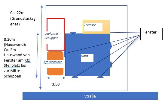

Erstmal danke für die Antworten. Die Genehmigung wird anschließend geprüft. Bin tatsächlich erst einmal nur in der Prüfphase, ob Massivbau, Fertiggarage oder Holzschuppen. Höhe wäre mit ca. 2,50m geplant. Eigentlich hatte ich auch erst über eine Fertiggarage mit 3,50 m gedacht. Das Problem ist, dass dann auch tatsächlich die 3,50 zw. Hauswand und Nachbargrundstück eingeplant werden müssten, d.h. es wäre kein Streichen o.Ä. möglich und das Regenwasser müsste bei der Garage auch in einer Art und Weise abgeleitet werden, dass nichts aufs Nachbargrundstück kommt. Deswegen dachte ich alternativ an die 2,50m um noch 1m Gang zwischen Hauswand und Grundstücksgrenze zu haben. Wir haben leider nur ein kleines Grundstück mit ca. 450m2..
Grundriss: blaues Haus mit gelber Terrasse, Fenster, geplanter Schuppen, Kfz-Stellplatz, Straße
Dann nimm doch eine 2,50er Garage.
Allerdings musst Du prüfen, ob der Stellplatz mit zur Grenzbebauung herangezogen wird. In Brandenburg darf man nur bis 9 Meter Länge an eine Grenze bauen. Der Schuppen/Garage/was auch immer zählt auf jeden Fall dazu, also alles, was in diesen 3 Metern Abstand gebaut wird, gilt als Grenzbebauung.
