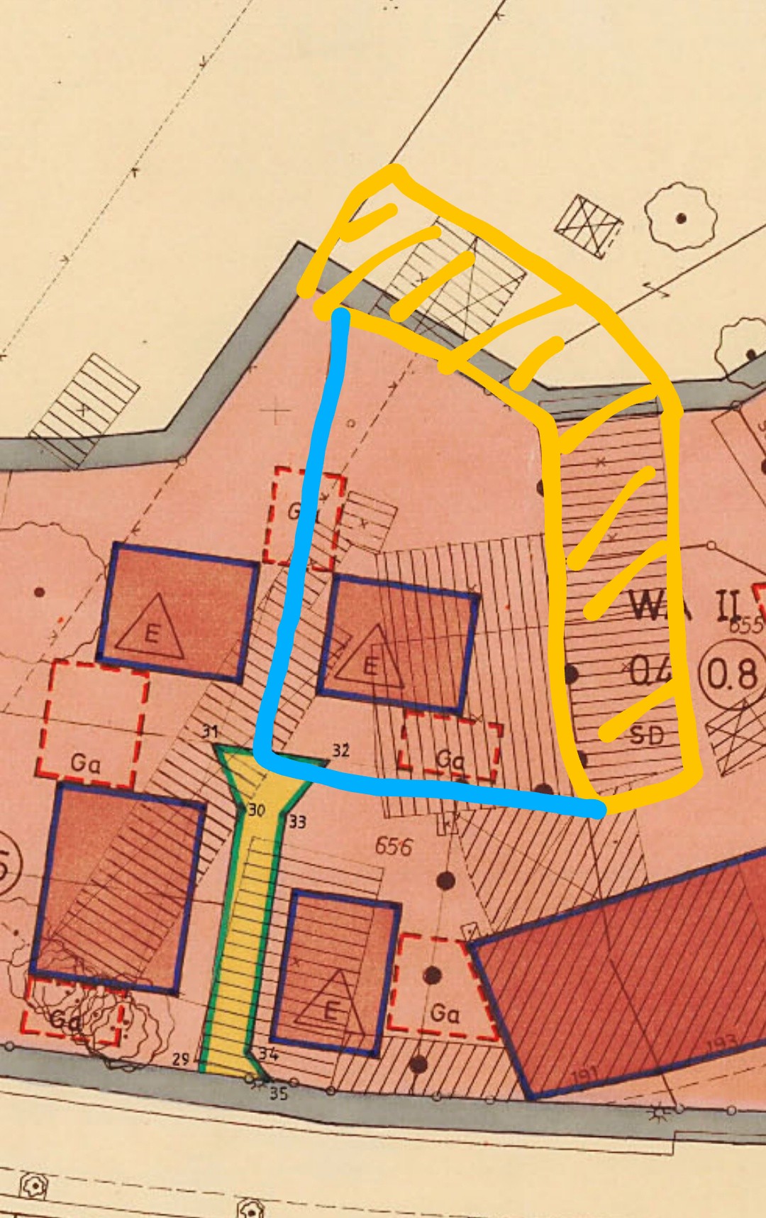

Jetzt die Frage an euch: was kann man hier machen, um den Ausblick halbwegs schön zu haben?
Ich werfe mal ein paar Ideen in den Raum:
  • Mache Kunstrasen an die Wand. Dann aus der Wand 80cm Balken dran um einen Zaun zu immitieren und schraube 2 oder 3 lebensgroße Kuhskulpturen dran. Dann hast Du eine vertikale Weide. Wer hat das schon? (google mal nach Bildern mit "Kuh an Hauswand Prenzlauer Berg"
  • Auch als große private Kinoleinwand macht sich so eine Fläche gut. Gibt aber sehr oft Gäste. (Bildersuche mit "Fassadenkino")
  • Schau mal nach Lösungen für vertikale Gärten. Ist auch klasse.
  • Wandgemälde mit etwas Perspektivischem könnte den Blick erweitern. Hat jemand sonst in der Gegend einen Meerblick? Stichwort "Fassadenkunst"
  • Hohe Nutzpflanzen können auch helfen. Miscantus beispielsweise.

Von der jetzigen Eigentümerin des Grundstücks wird immer ne Rankhilfe ins Gespräch gebracht um nicht direkt die Hauswand durch die Pflanzen zu beschädigen. Da frag ich mich aber auch, wie man verhindern möchte, dass die Ausleger sich Richtung strecken. Allzu viel Abstand würde wieder nutzbare Fläche von Grundstück nehmen.
Zur besseren Einordnung werfe ich mal den Bebauungsplan ein:
Lageplan: gelbe Fläche rechts, blaue Umfassung unten, grüner Weg in Mitte, rote Parzellen
Gelb schraffiert die bestehende Grenzbebauung (je weiter südlich, desto höher)
Hellblau unser Grundstück.
Dunkelblau umrandet in rot das Baufenster. Das gefällt uns auch so.
Zwischen Ostseite unsere Hauswand und Westseite Grenzbebauung liegen 8m.
Wie gesagt: die Existenz der Wand nicht dramatisieren. Dass so nah direkt das nächste Haus steht ist normal hier.
Gelb in der Mitte ist die Zufahrtsstraße für die beiden Grundstücke in zweiter Reihe. Dementsprechend ist da dann auch der Zugang zum Grundstück.

Ich würde feststellen ob man direkt an die Wand bauen kann, und dann schauen ob man damit ein schönes Haus hinbekommt.
Oder die Wand mit Felsstein Vormauern sodass es gewachsen und nicht künstlich Wirt.
