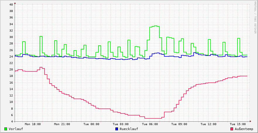

Ich habe die gleiche Brennwerttherme und der Heizungsmonteur hat alle Einstellungen auf Standard gelassen. Habe dann selbst die Heizkurve angepasst. Allerdings konnte ich diese mangels zu warmen Temperaturen noch nicht testen.
Ich habe auch festgestellt, dass die Therme zu oft taktet. Zur besseren Überwachung habe ich onwire-Sensoren an Vor- bzw. Rücklauf montiert. Hier mal ein Ausschnitt von März diesen Jahres.
Das Problem ist sicher auch das die Heizung nicht den aktuellen Wärmebedarf kennt. Ggf. könnte ich auch die Therme sperren (pot. Kontakt o.ä.) mit eigener Logik?
Hydraulischer Abgleich muss ich sicher auch noch vornehmen.
