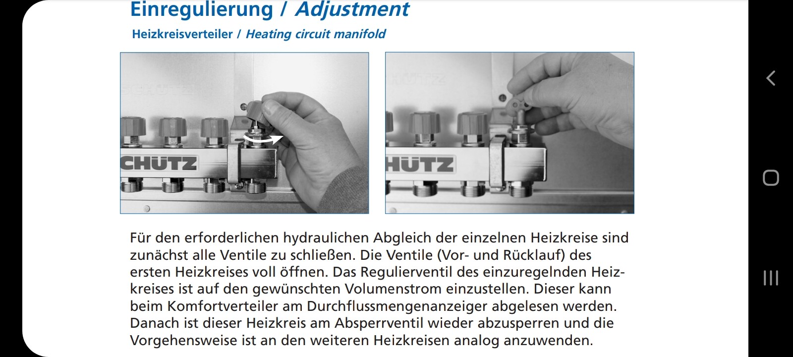

Evtl. hilft das ja im Bezug auf den Abgleich wenn die Pumpe sich nicht einstellen lässt:
Ist jetzt Theorie aber: wenn alle Heizkreise geschlossen sind außer dem der eingestellt werden soll und die Pumpe zb nur auf 50% müsste Sie dem einzustellenden Heizkreis vollen Durchfluss ermöglichen und man kann Ihn entsprechend einstellen wenn alle anderen geschlossen sind. Im Anschluss das ganze mit dem nächsten Kreis davor aber den zuvor eingestellten Kreis am Absperrventil schließen nicht am regulierventil im Rücklauf. Und dann immer so weiter.
Kommt halt auf den Heizkreisverteiler an. Außerdem sehe ich die Gefahr daß bei deaktivieren Überströmventil, die Anlage auf ne Hochdruckstörung geht, weil über den zu dem Zeitpunkt offenen Heizkreis mit Sicherheit nicht den mindest Volumenstrom geht. Eigentlich müsste das ÜSV in dem Fall für die Einstellungen aktiv sein, was aber glaube ich dann wieder den Abgleich versauen kann weil ein Teil des Durchflusses am Verteiler vorbeigeschleust wird.
Hand justiert Heizkreisverteiler-Ventil, zwei Nahaufnahmen des Reglers
annab377
Das klingt krass aufwändig oder?
Ich werde es jetzt so machen, wie zuvor schon geschrieben.
Stückweise die Heizkurve runter (in den kalten Tagen halt den Endpunkt, den höheren Wert) und dann zuvor alle Heizkreise mal vollgas auf.
Dankeschön und Grüßle
