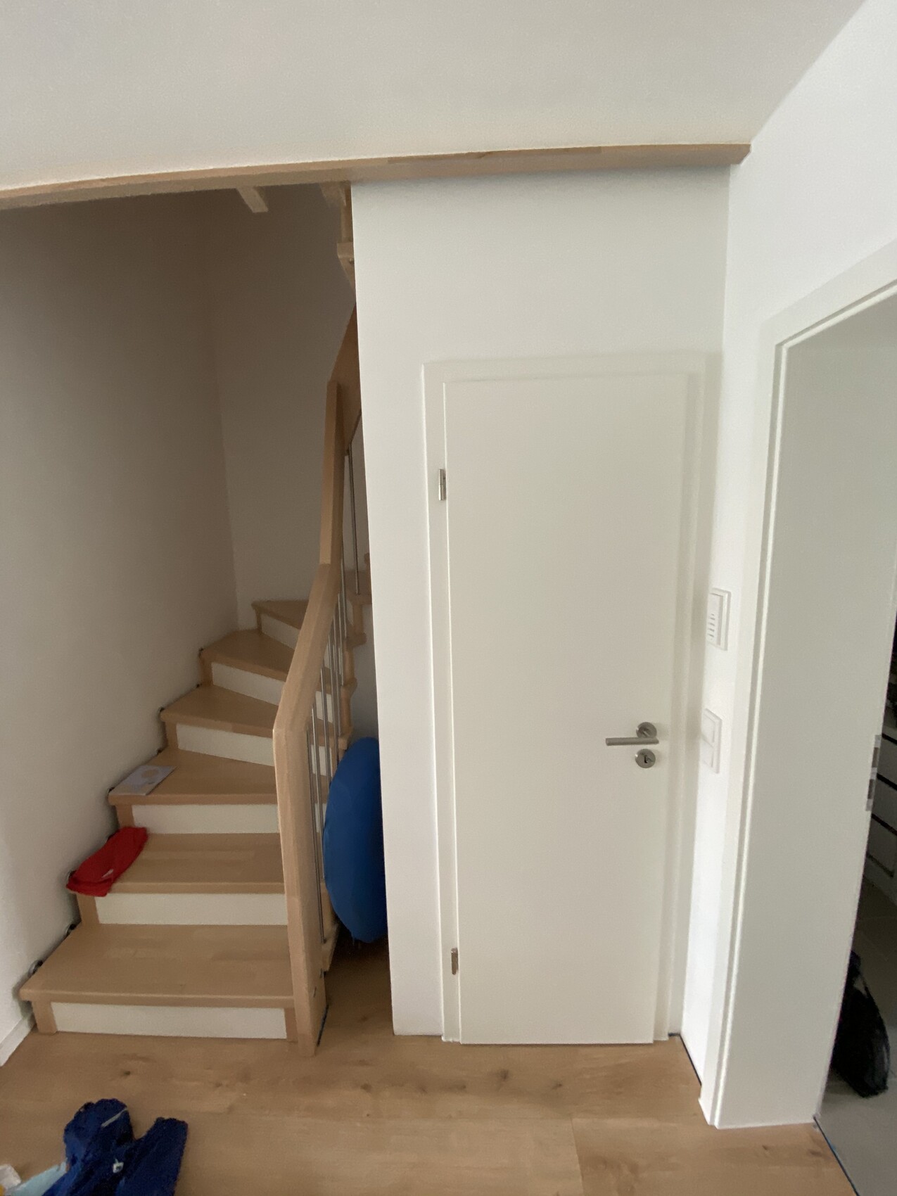

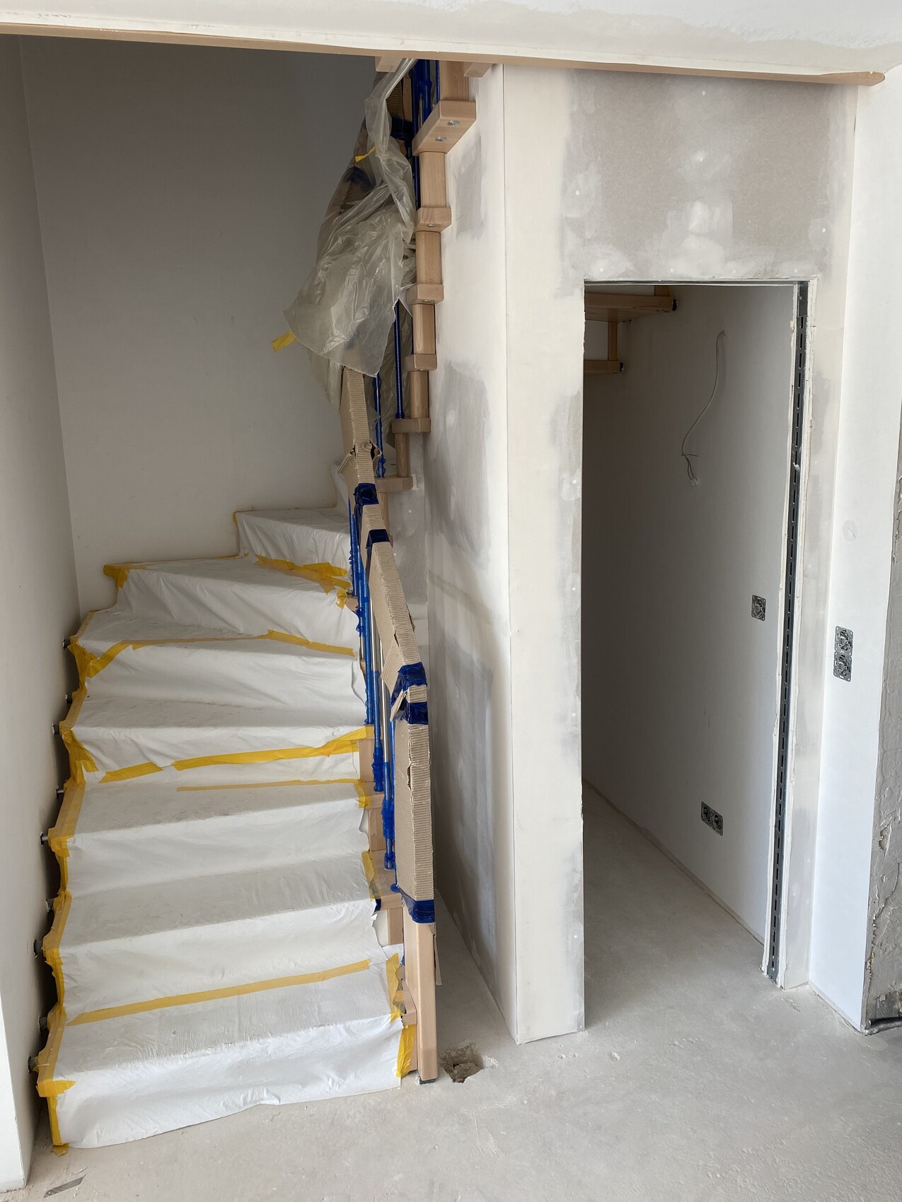

Hallo an alle,
mein Freund und ich fangen anfang nächstes Jahr mit unserem (hoffentlich) Traumhausbau an.
Mit dem Grundriss sind wir inzischen sehr zufrieden, nur den Platz unter der Treppe wissen wir nicht so recht einzuordnen. Unsere Idee war am anfang eine Tür im EG, um den Raum als kleinen Stauraum nutzen zu können. (ich hoffe man erkennt das im Grundriss)
Bei Pinterest habe ich jetzt gesehen, dass viele einen einbauschrank unter die Treppe gebaut haben. Was glaubt ihr ist sinvoller? Hat jemand etwas ähnliches?
Gefallen würde uns beides, wir haben jetzt die Qual der Wahl ...
anbei mal ein paar Fotos:

Hallo Deadree
unter der Treppe einen Abstellraum macht nur dann Sinn, wenn due vor der Treppe genug Platz hast.
Bei dir würde ich zu einem Schrank raten. Ist erheblich mehr Stauraum.

T_im_Norden
Wir lassen bei ähnlicher Treppe vom Treppenbauer angepasste Ausziehschränke (Rollwagen) mit ca. 70 cm Breite sowie an der flachen Seite Schubladen bauen.
Dadurch können wir den kompletten Raum unter der Treppe nutzen.
In die Schränke kommen regalbretter und Gadrobenstangen , gedacht ist es als Vorratsbereich für Dosen und ähnliches sowie als Schuhschrank und Kleiderbereich.
