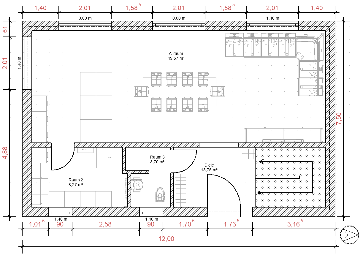

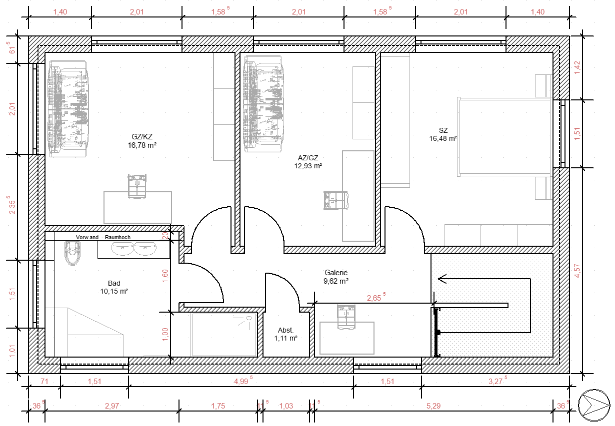

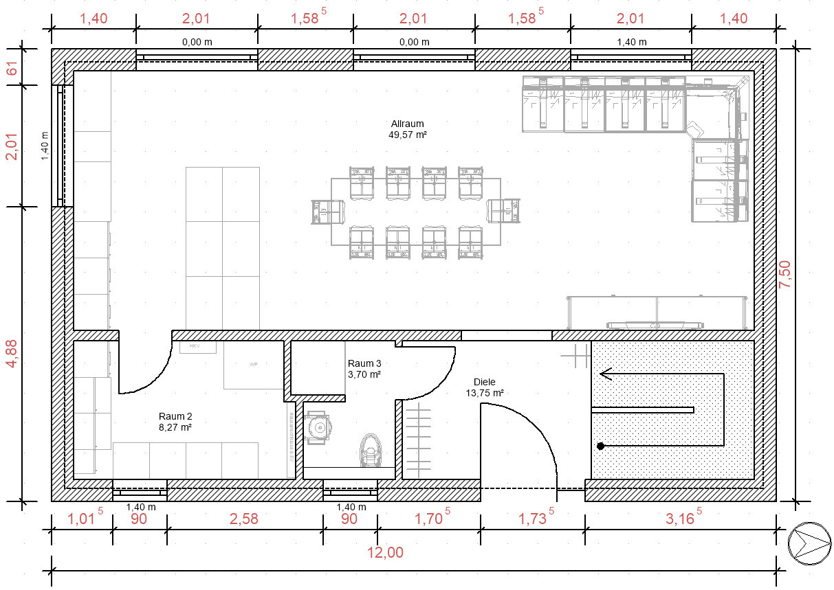

Hallo werte Gemeinde,

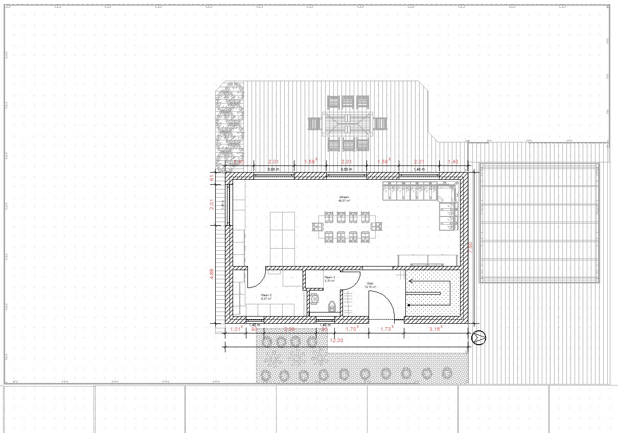

nun geh' ich freiwillig zum Schafott und stell den Stand unserer Planung vor.
Wir planen derzeit den Bau unseres Einfamilienhaus. Ein Grundstück mit den Maßen 30x18,8m ist vorhanden. Ausrichtung des Grundstücks ist NO-SW.
Auf Nord- und Süd-Seite sind Nachbarn. Ost-Seite ist die Straße/Einfahrt und gegenüber liegend ein Neubau Mehrfamilienhaus. Daher möchten wir eine
Ausrichtung der Wohnräume & Terrasse nach Westen.
Die Entscheidung ist für einen regionalen GU gefallen welcher jedes Haus individuell plant und umsetzt. Es wird monolithisch nach Energieeinsparverordnung gebaut.
Der Grundrissentwurf ohne Möbel stammt vom Planer des GU und resultiert aus unseren Gesprächen. Ich habe diese dann nachgezeichnet und mit
entsprechender möblierung dem "Worst-Case" versehen. Was bedeutet das? Wir haben z.B. nicht immer 10 Personen im Essbereich. Hier wird bei Bedarf
ein Tisch dazu gestellt. Der Platz dafür sollte jedoch da sein. Genauso verhält es sich im Arbeitszimmer. Dies wird zu 99% immer AZ bleiben.
Falls doch mal Nachwuchs dazukommen sollte, muss daraus ein AZ/GZ werden. Auch hier sollte der Platz da sein. Der zweite Arbeitsbereich wandert
dann vom KZ in die Galerie. Insofern stellt die Möblierung z.T. mehr Zukunft als Gegenwart dar. In jedem Fall aber mit reellen Maßen.

Funktionsräume zur Ost-Seite (Straßenseite), Wohnräume zur West-Seite (nicht einsehbar), Terrasse zur West-Seite, wird sind überhaupt keine
Süd-Terrassen Menschen. Da bleib ich lieber drin.

Der Entwurf ist nach gemeinsamen Gesprächen mit dem Planer vom GU entstanden. Nach dem Raumprogramm, dem Grundstück und unseren Wünschen zu Ausrichtung.
Ist der Grundriss insofern stimmig oder haben wir eine Betriebsblindheit entwickelt und übersehen grobe Planungsfehler?
In diesem Sinne, vielen Dank!

Ein möglicher Planungsfehler könnte das Budget sein, aber mangels Informationen (Ausstattung, Eigenleistung) lässt sich das schwer einschätzen. Generell ist das Münsterland vermutlich eher günstig, aber dass Ihr bei geschätzten 150 m² Wohnfläche (?) unter 300 TEUR landen werdet, halte ich für relativ unwahrscheinlich - wohlgemerkt ohne Garage, Nebenkosten usw. usf.

Ich tippe mal auf den Raum neben der Küche (vorne links).
Wenn das Angebot so stimmt, okay, aber mir kommt das so auf den ersten Blick mal deutlich zu niedrig vor, zumal ja die Ausstattung jetzt auch nicht unbedingt Sozialniveau hat.
pagoni2020
Wir haben eine ähnliche Hausform, daher weiß ich, dass der "Schlauch" gut bedacht sein muss, damit er nicht so wirkt und es so Manchem nicht gefällt.
Wir haben Luftraum/Galerie sowie auch sehr viel an Fensterflächen. Gerade größere Fensterflächen würden mir bei Deinem Grundriss bislang noch fehlen.
Du solltest unbedingt reale Möbelmaße einzeichnen, den "Notfall 3-4 Mal pro Jahr, bekommt man ja immer irgendwie hin; dafür muss man ein Haus nicht extra vorbereiten. Auch würde ich vlt. ein leichtes/mobiles Möbelstück o.ä. zwischen Bereichen bedenken.
Aus den 50qm Allraum kann man schon etwas machen.

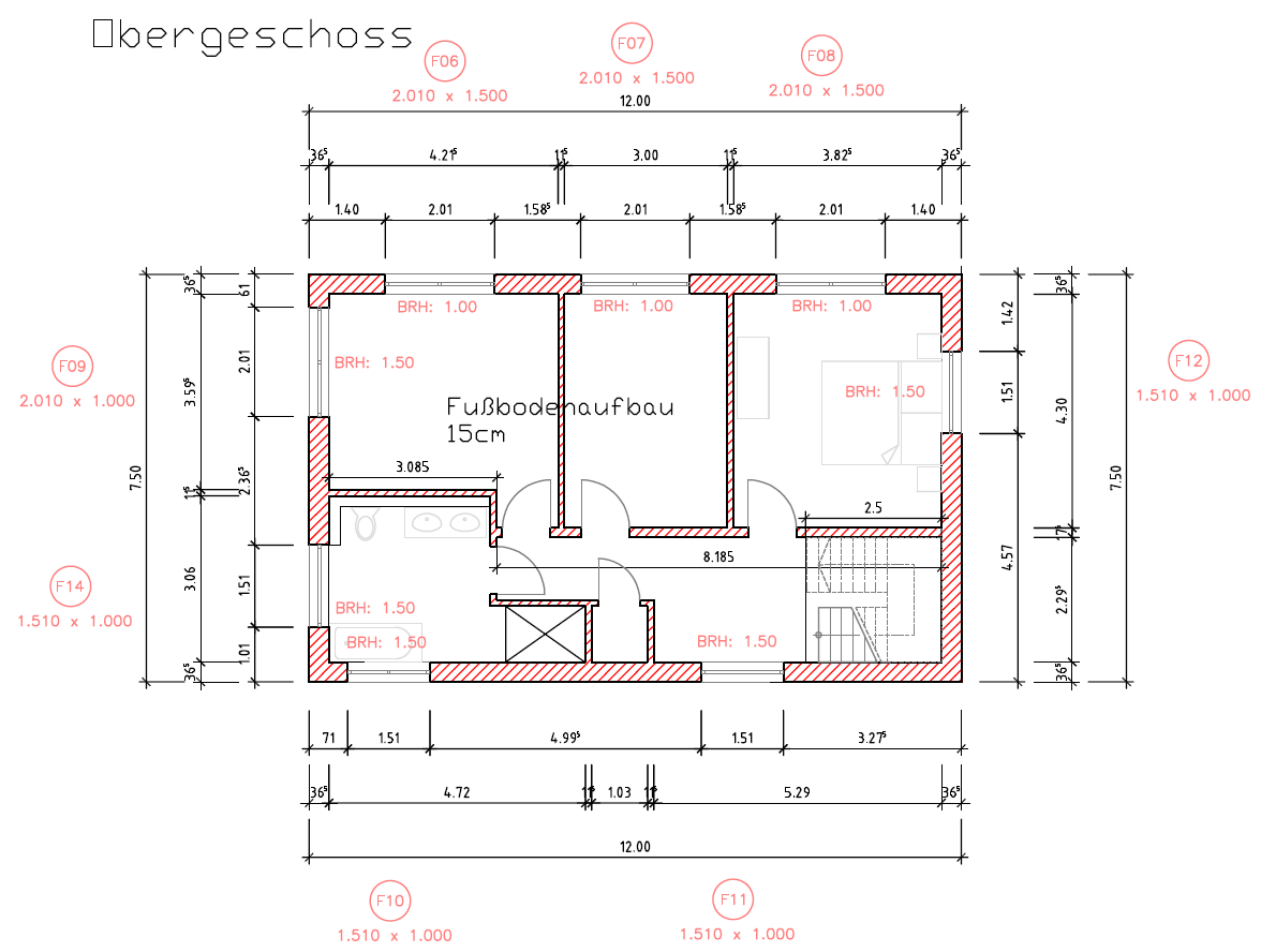

Im OG finde ich Euer Schlafzimmer recht klein und das Bad mit nach außen öffnender Tür eine planerische Fehlleistung, die ich nicht so haben möchte.
