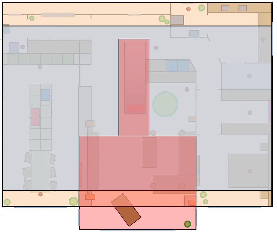

Wir wollen im nächsten Jahr mit der Planung von unserem neuen Haus beginnen.
Bei den Entwurf haben wir uns viel Gedanken gemacht, um eine für uns gute Aufteilung zu bekommen.
Der Hauptwohnbereich ist das OG mit 150qm, im OG gibt es nur Gäste / Arbeitszimmer.
Die Technik kommt auch in das OG.
Grundstück ca. 9000m²
Küche/Wohnzimmer/Schlafzimmer Südseite
Was uns noch nicht gefällt ist die Küche und das wenn man ins Wohnzimmer kommt direkt auf die TV Wand schaut. Auch wenn hier alles in der Wand versenkt sein wird.

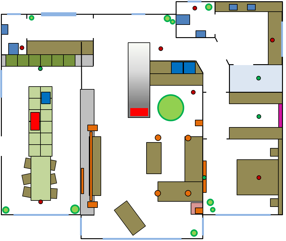

Hallo das hat erstmal gedauert, bis ich mich im EG einigermaßen zurechtgefunden habe. Was ist das denn planrechts von der Treppe? Eine große Pflanze und darüber irgendwas mit Wasser?
Wie sind denn die Maße? Und wo genau ist der Eingang? Planoben in der Mitte oder links beim WC? Hilfe
Der Ankleide würde ich ein Fenster spendieren, die Küche wirkt gefühlt etwas eng. Das kann aber täuschen.

Sorry Deine Fragen waren für mich klar Aber Du hast recht, hätte man schreiben müssen.
Nicht lachen, der grüne Kreis, ist der Weihnachtsbaum
Die blauen Dinger sind Trockner und Waschmaschine, in einem Einbauschrank.
Um die Kochinsel in der Küche ist min. 1,4m zur jeder Seite.
Strinseitig dann 6 hoch Schränke in die Wand eingelassen.
In der Ankleide geht kein Fenster, da dort die Rohre für die Versorgung durchkommen (Wasser, Wärmepumpe, Elektrik, ....). Auch möchten wir dort kein Fenster.
Genau, links Gäste-WC, dann Eingang. Das braune dann Schrank und Sitzbank 3,4m x 0,7m.
Die orangen Dinger sind HIFI u. TV
PS Womit kann man so ein Haus zeichnen?
