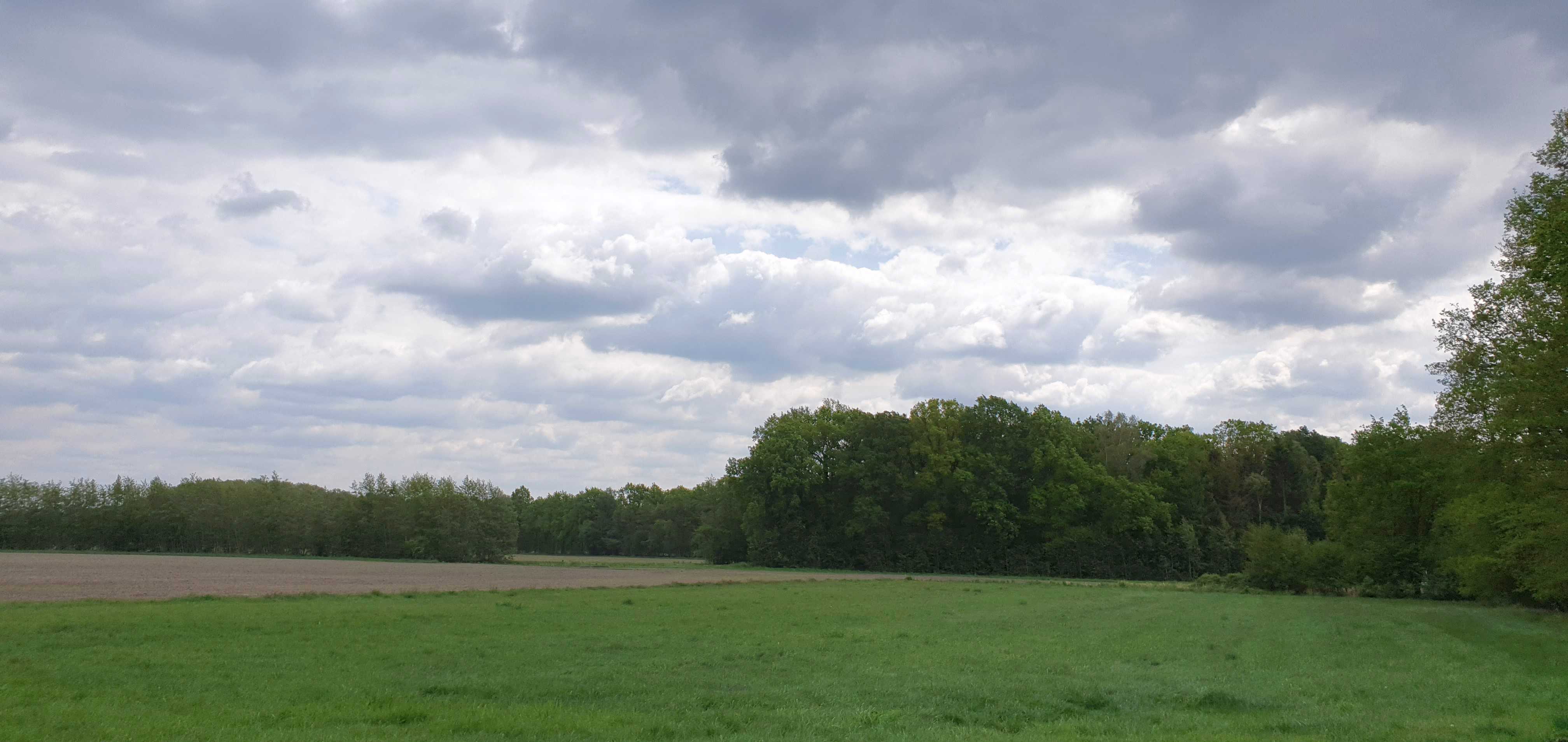

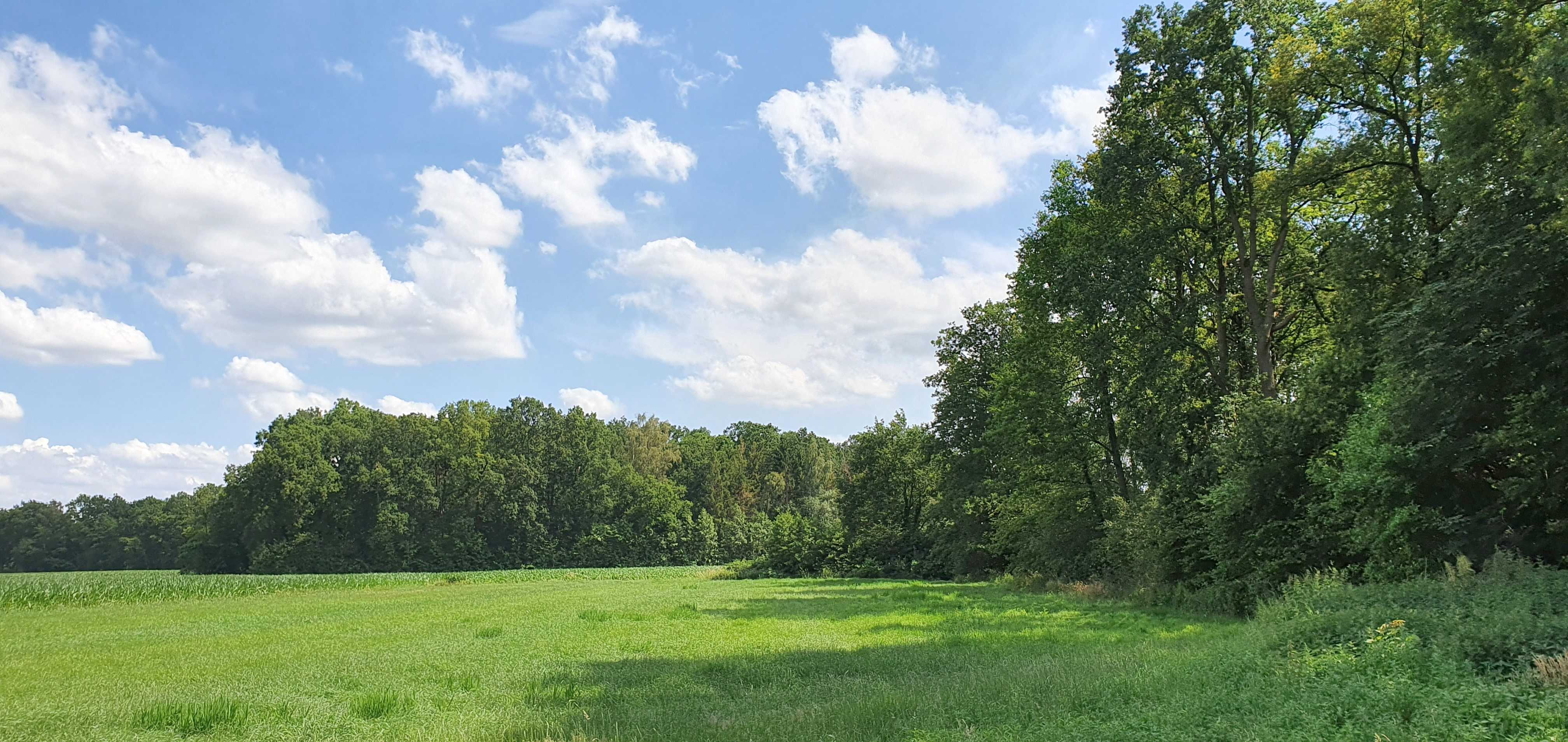

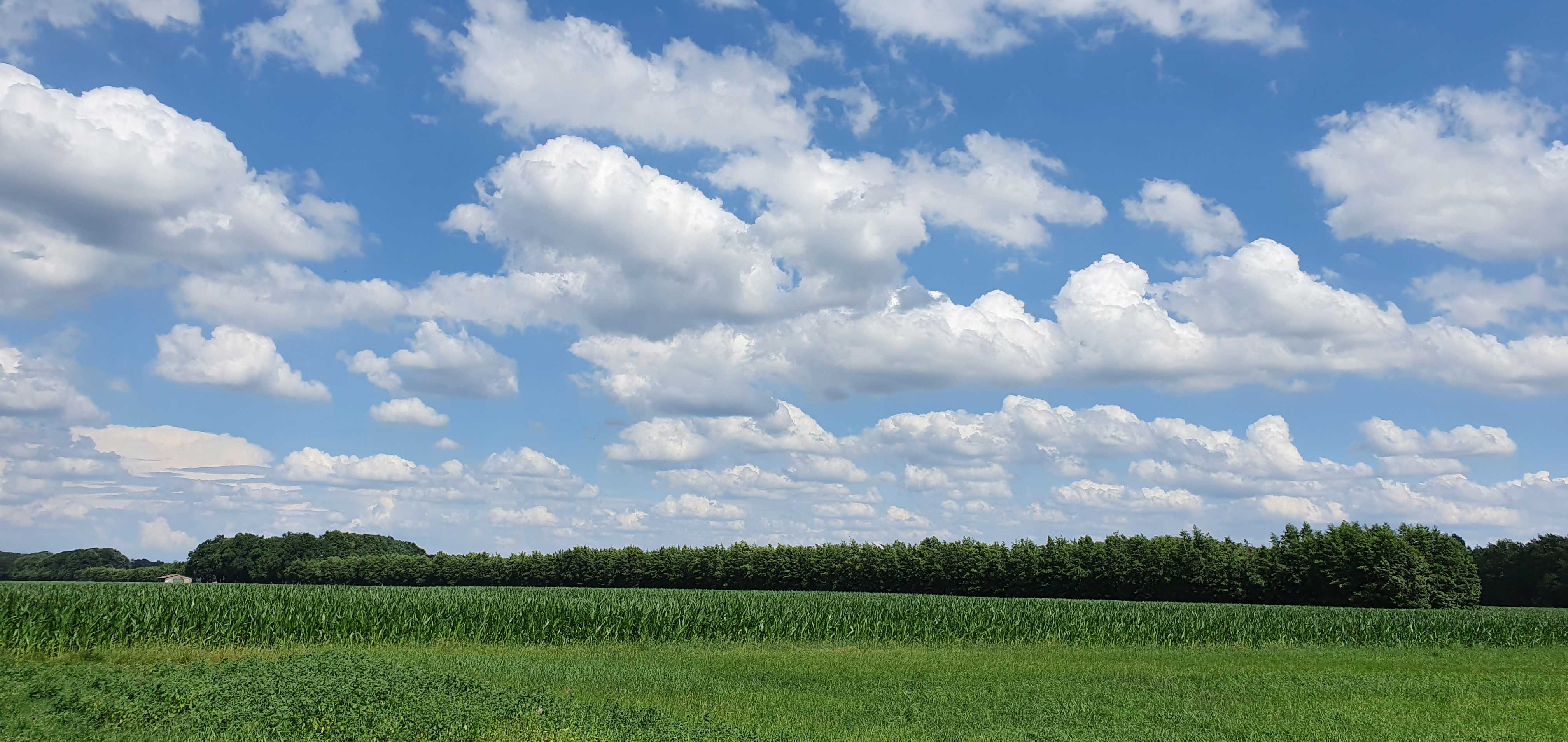

Die Gründe sind ganz einfach. Wir werden gerade mal 2,5km weiter ziehen. Ich habe mal ein paar Fotos (die ersten drei) beigefügt.
Glaube dann brauche ich nicht mehr viel sagen

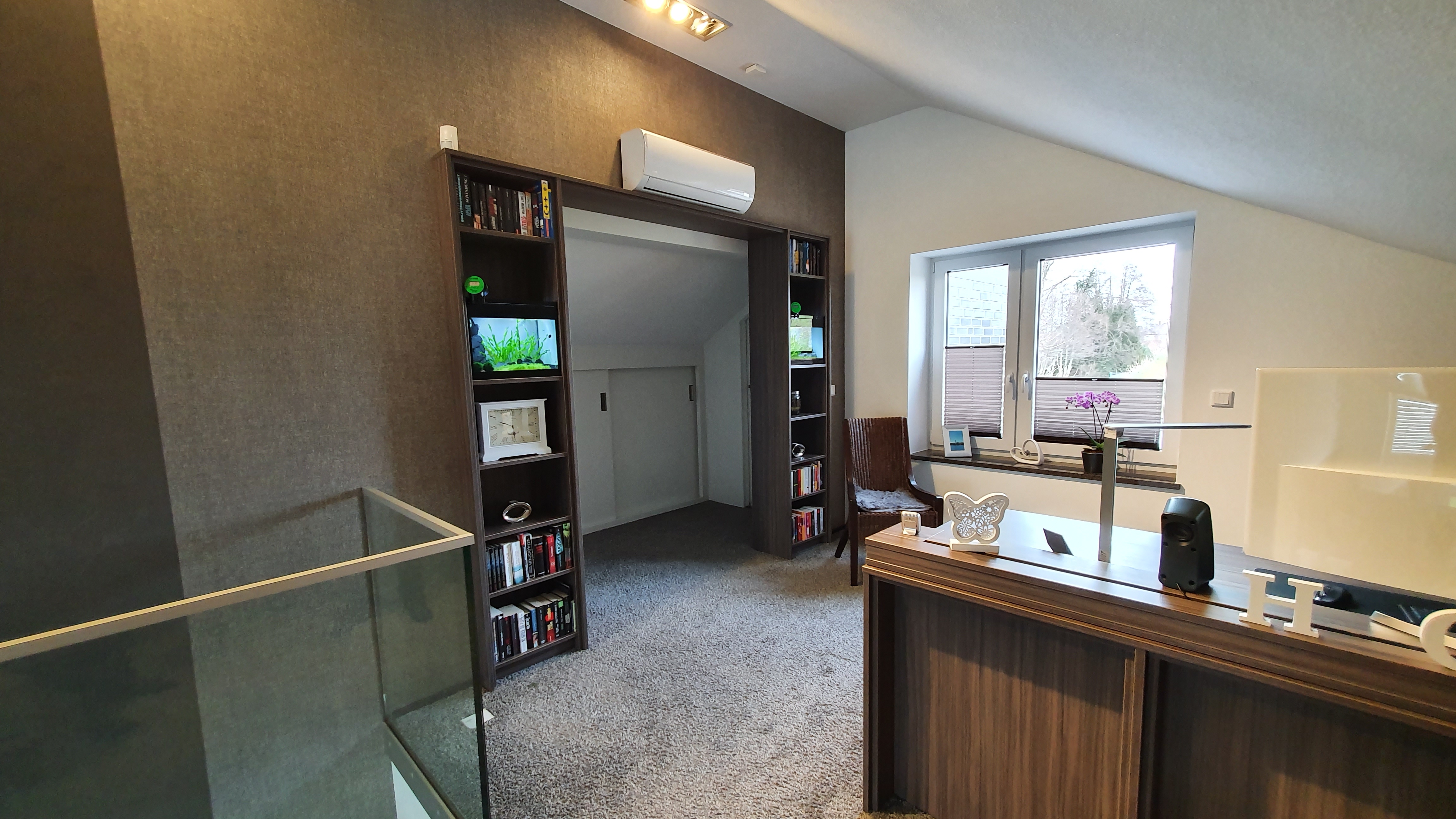

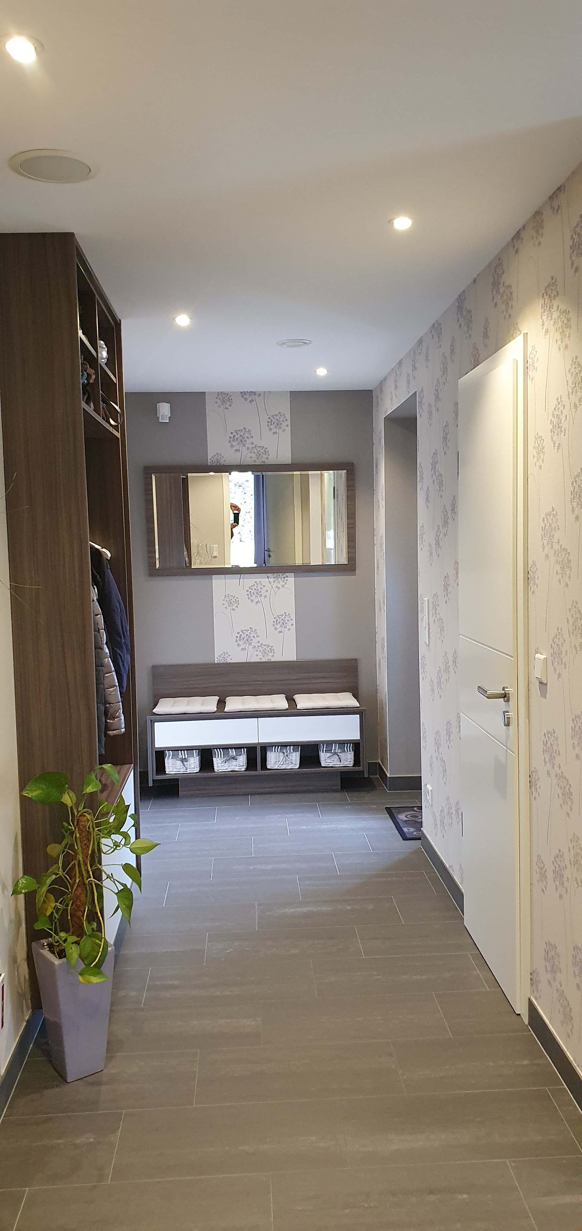

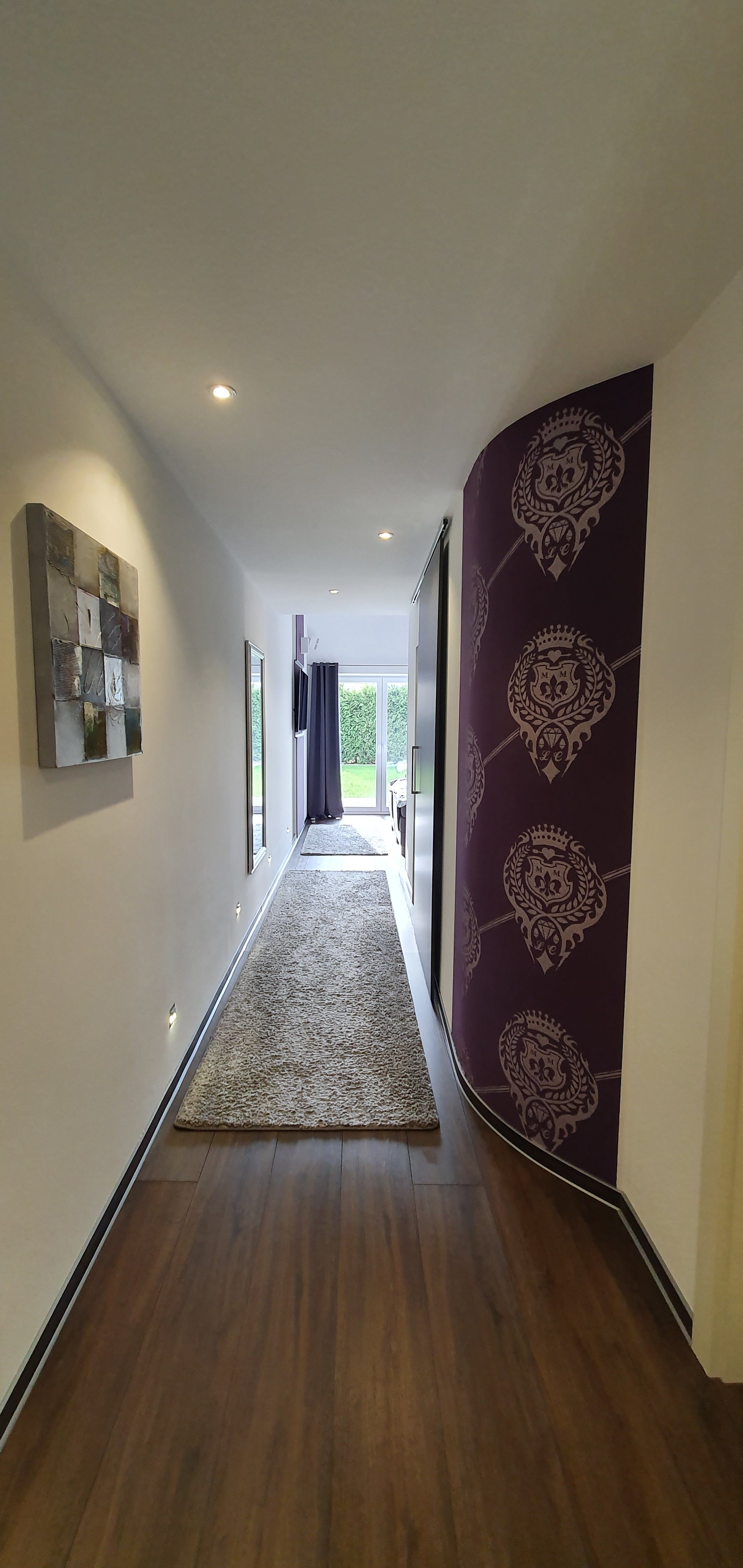

Habe nochmal ein paar Fotos vom alten Haus rein gemacht. Möbel sind alles Eigenfertigungen und in den Wänden versenkt.

Die nun zuletzt von Dir gezeigten Bilder aus dem Inneren Deines jetzigen Hauses treffen weniger meinen Geschmack und sind mMn stilistisch so unterschiedlich zum Rest des gezeigten Hausteiles, wie sich auch die beiden Außenansichten des alten und neuen Hauses völlig gegenläufig zeigen.
