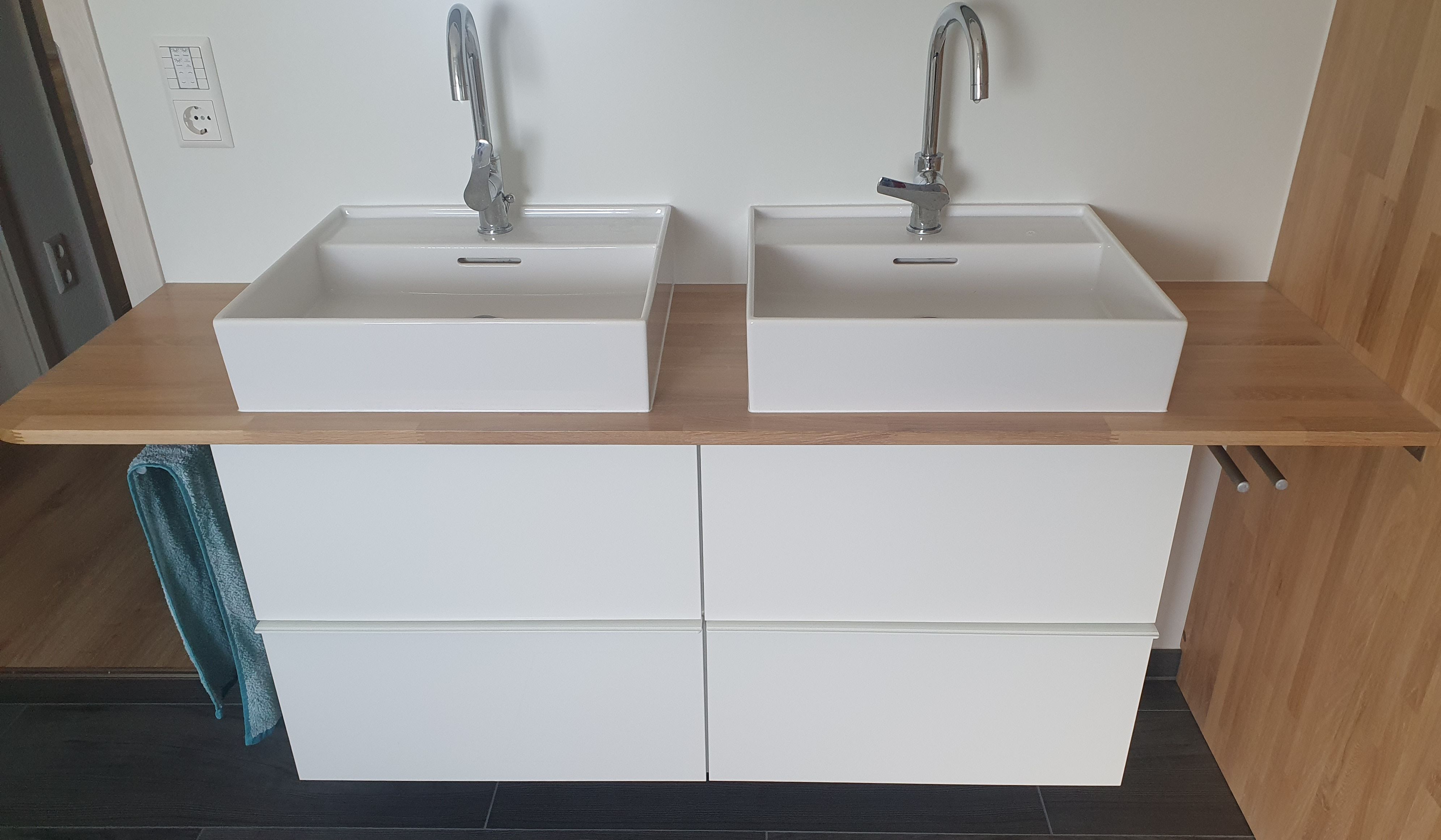

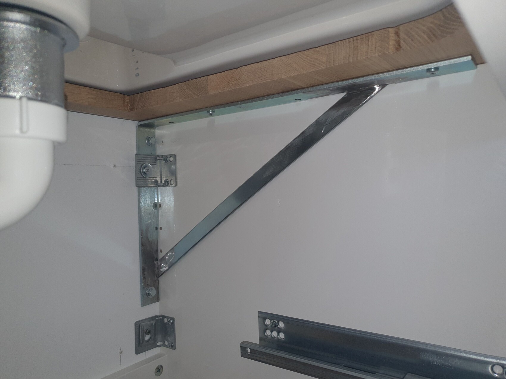

Vielleicht hilft dir das ja. Also ich habe innen noch an beiden Seiten Schwerlastwinkel aus dem Baumarkt verbaut. Diese wurden allerdings modifziert, damit die Schubladen noch reingehen. Die Diagonalstreben der Schwerlastwinkeln waren mitten platziert. Die wurden dann an nach außen gesetzt. Ob es nötig war, weiß ich nicht. Aber so wirkt es sehr stabil. Ich musste allerdings wegen des Siphons von der Rückwand noch etwas entfernen. Bei uns ist es allerdings eine Trockenbauwand mit eingebauter OSB-Platte.

Ich sehe das auf dem Bild nicht ganz genau, hast du rechts und hinten unter der Arbeitsplatte noch zusätzlich eine Holzleiste als Auflage montiert?

Also die Holzplatte liegt auf dem Unterschrank und den Schwerlastwinkeln auf. Die Überstande links und rechts sind nicht mehr abgestützt. Wir haben einen Überstand von 29cm.

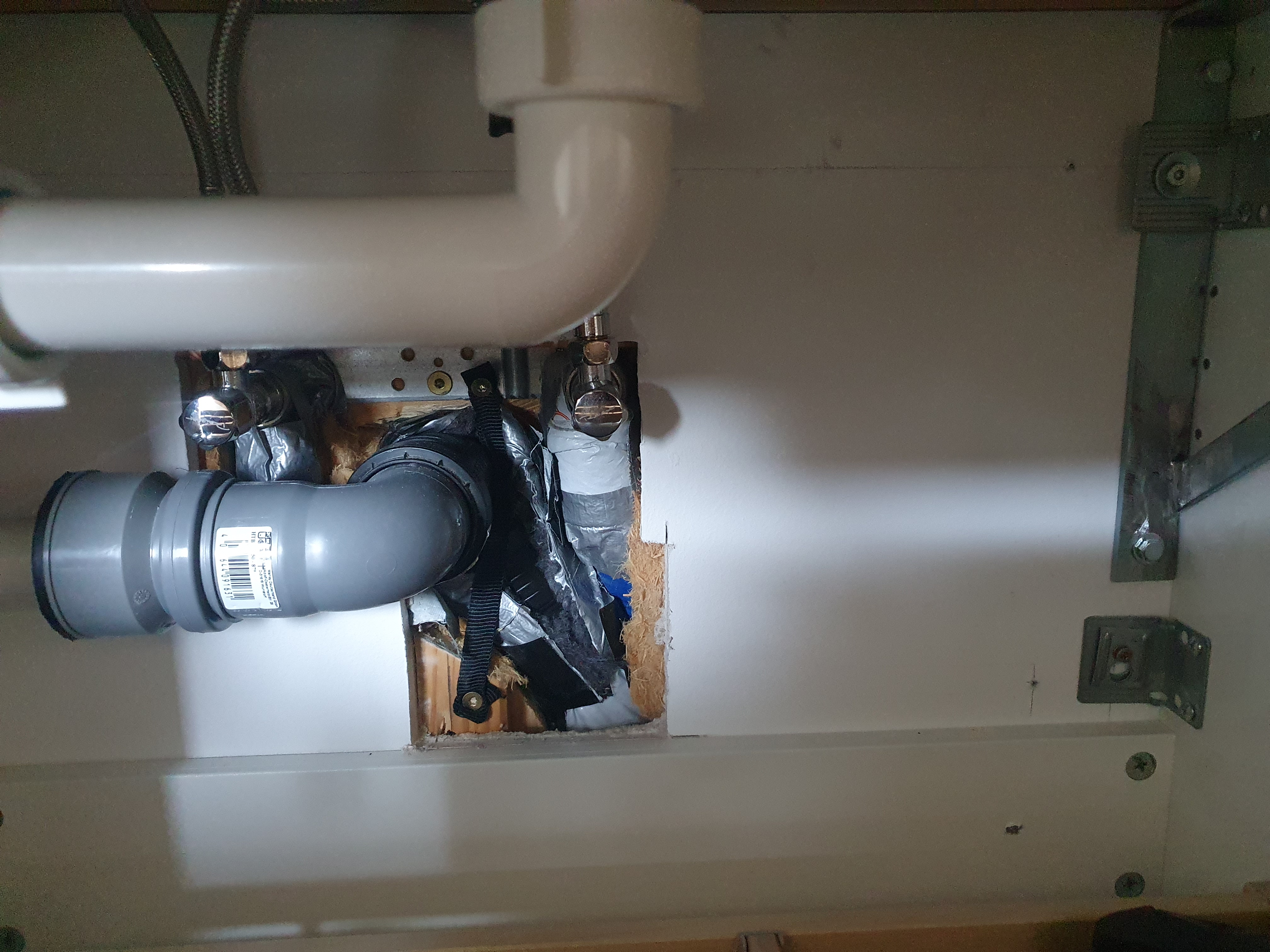

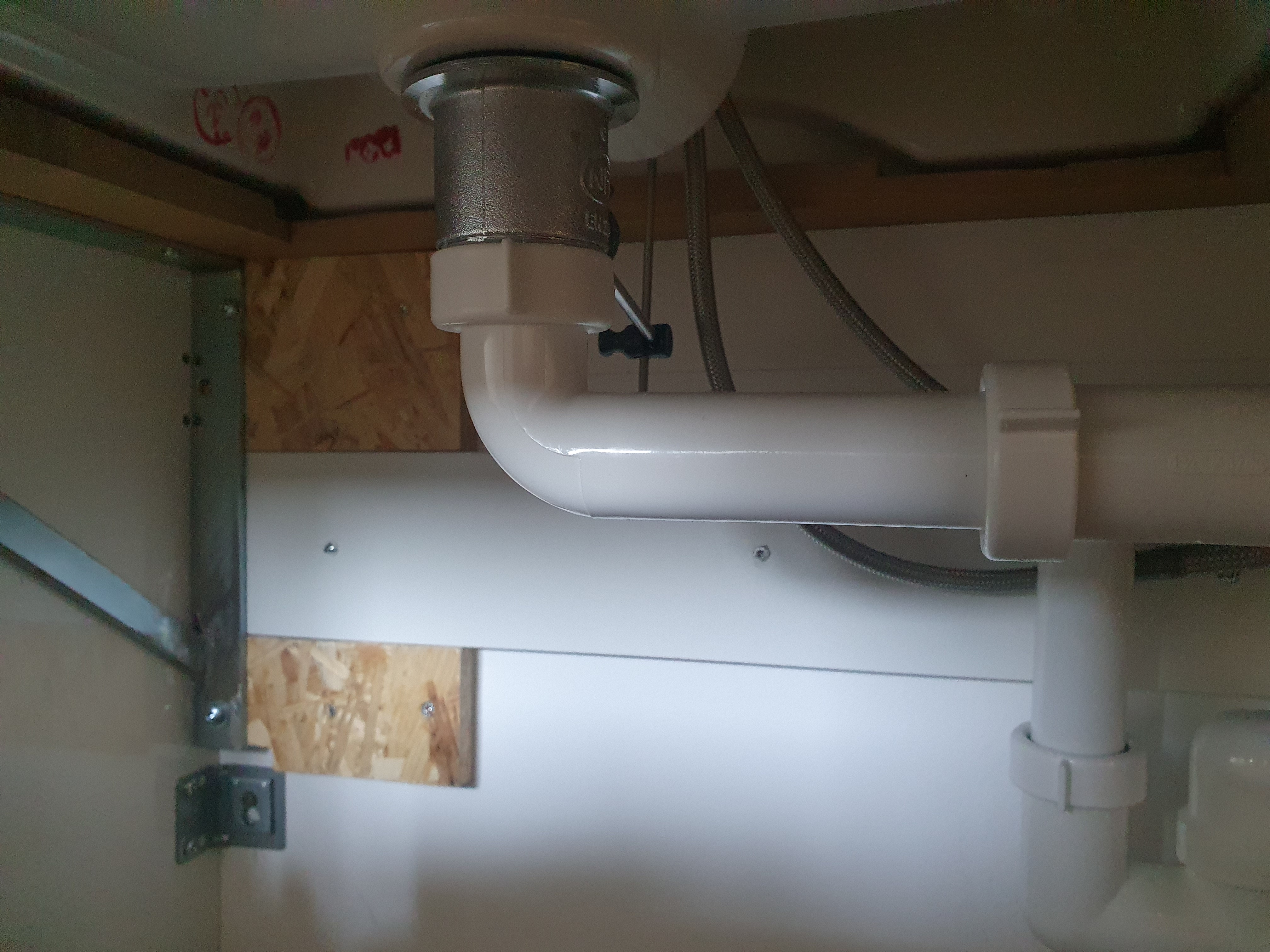

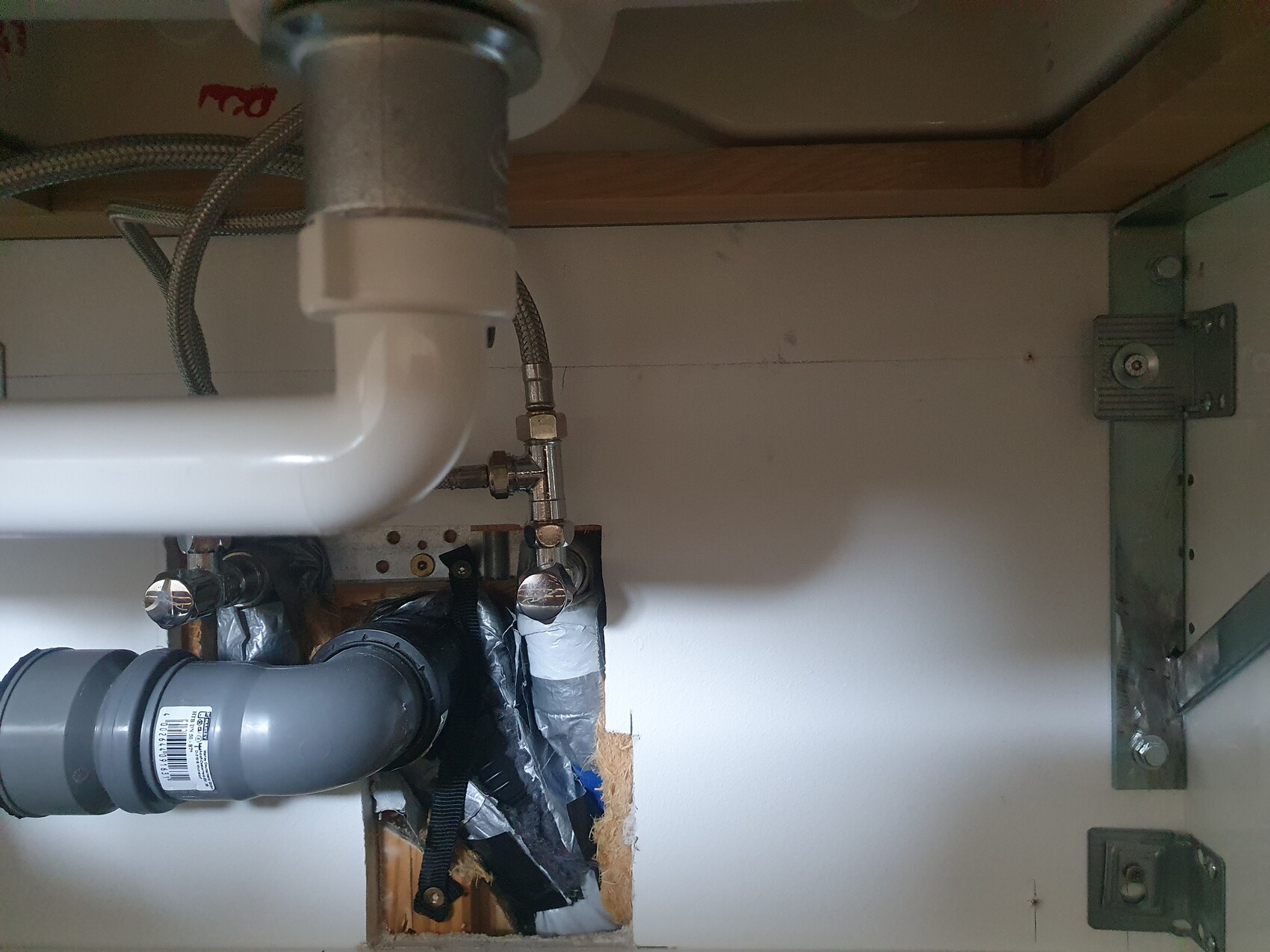

So sieht es innen aus.
rechte Seite
Linke Seite:
War ein ziemliches Gebastel, damit der Doppelsiphon Platz hatte, aber das habt ihr ja nicht. Auf der rechten Seite (oberes Bild) musste ich die Querholz versetzen wegen der Abwasserleitung. Links habe ich OSB unterlegt, damit ich auf gleicher Ebene wie das Querholz bin, damit ich den Schwerlastwinkel verschrauben konnte.
