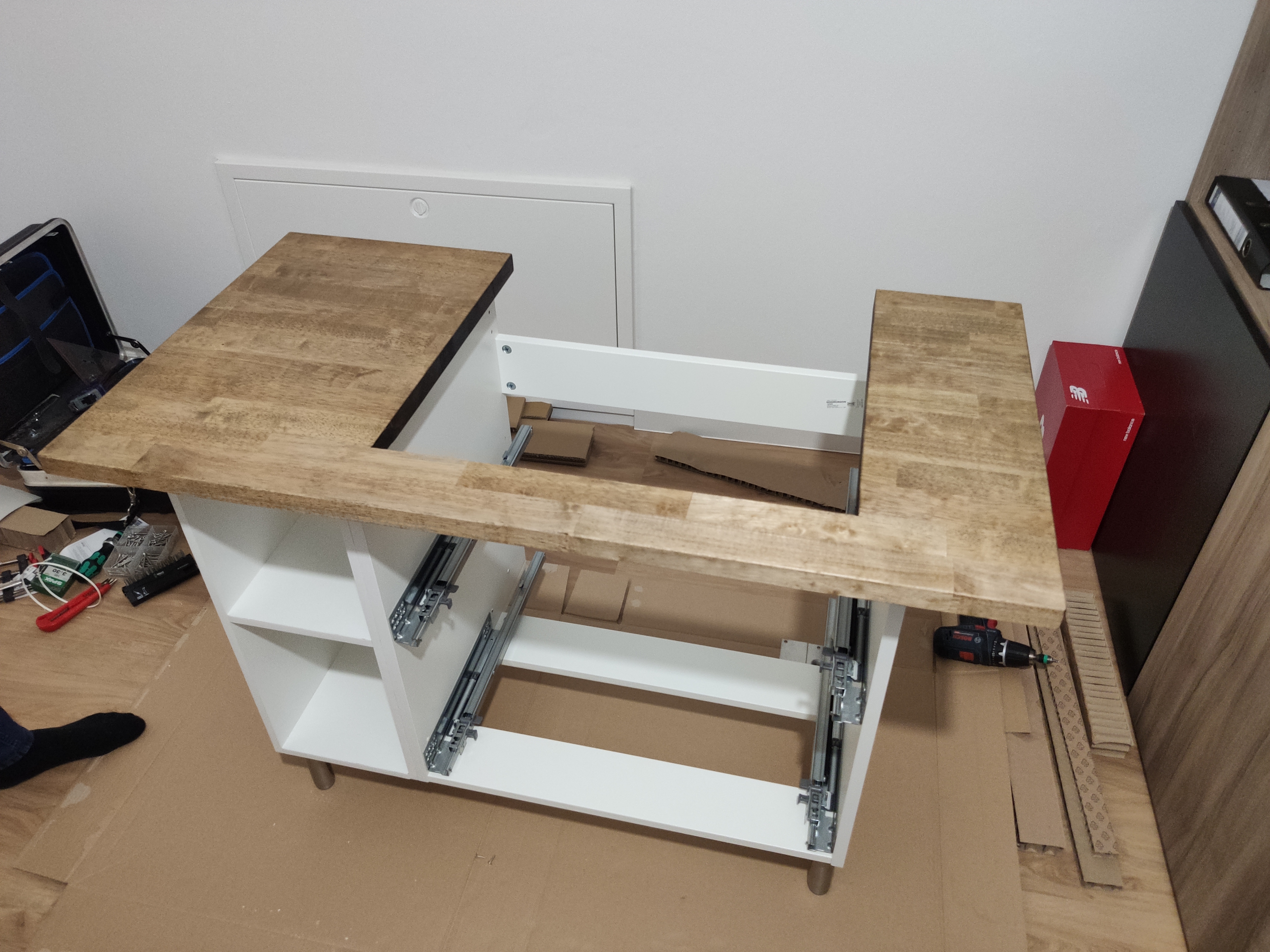

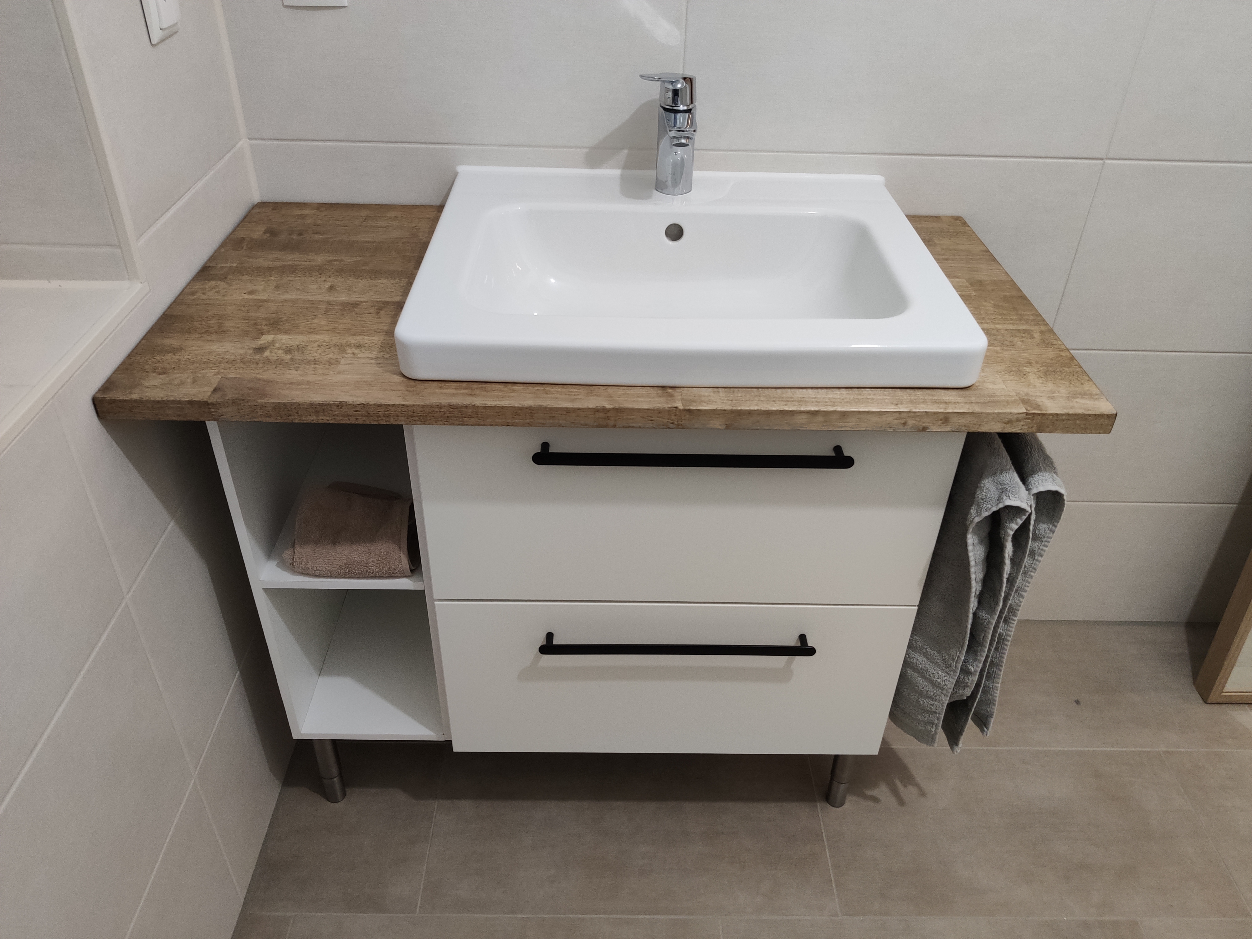

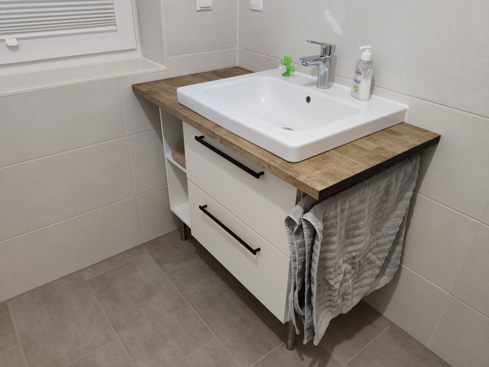

Wir haben unseren Godmorgon auch ein wenig gepimpt mit einer eigenen Arbeitsplatte und einem kleinen Anbau. Und dazu haben wir auf das Aufhängen verzichtet. Der steht jetzt auf vier von den Godmorgon Füßen. Hier fürs Gäste-Wc.
Im Badezimmer kommt die Tage dann noch das gleiche mit Doppeltwaschbecken
Küchenunterschrank wird montiert, Holzarbeitsplatte liegt auf dem Unterbau
Waschbecken auf Holzplatte, weißer Schrank darunter, graues Handtuch, Seife, grüne Figur
Waschbecken auf Holztisch, weiße Schubladen mit schwarzen Griffen, Handtuch rechts.
Unter der Spüle ist ein weißes Abflussrohr sichtbar, daneben Holzlatten und eine Metallwinkelhalterung.

Anhang anzeigen 66704 Anhang anzeigen 66705 Anhang anzeigen 66706 Anhang anzeigen 66707

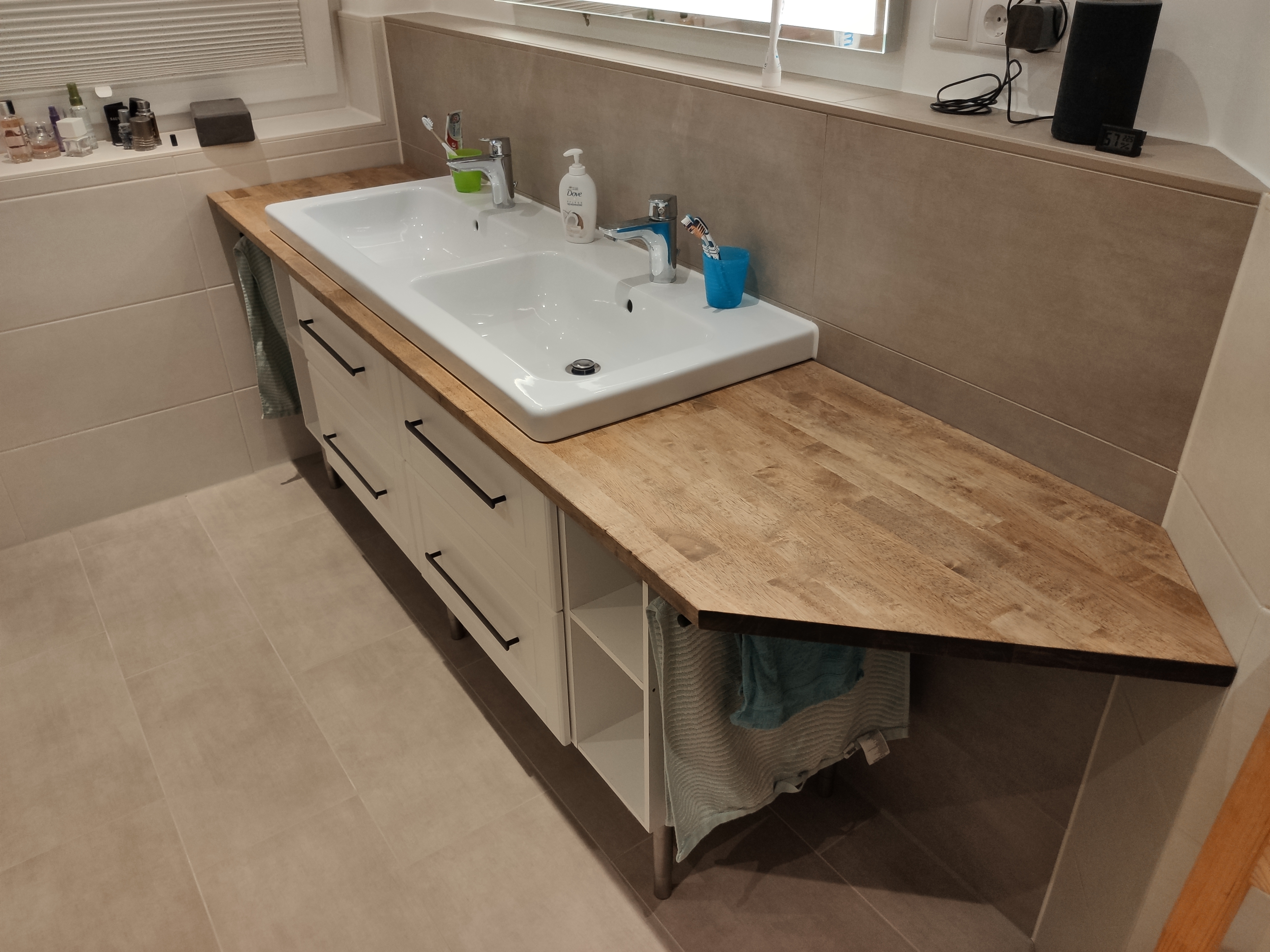

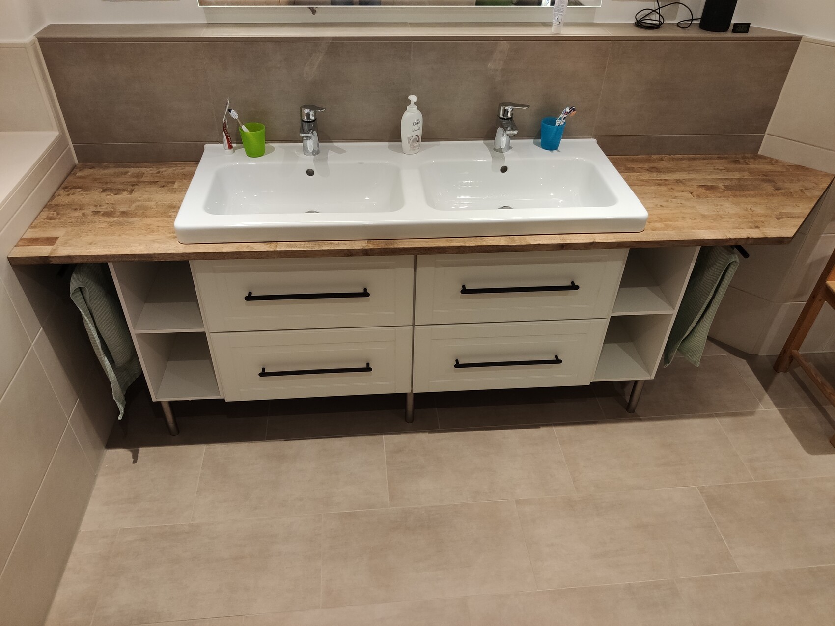

Ja ist tatsächlich fertig. Der Unterschrank ist auch von IKEA, die beiden kleinen Regale sind selbst dazu gebaut.
Doppelwaschbecken auf Holztisch mit weißen Schränken, schwarzen Griffen und Handtüchern daneben.
Doppel-Waschtisch mit zwei Becken, Holzplatte, weiße Schränke, graue Fliesen, Handtuch unten.

Ja ist tatsächlich fertig. Der Unterschrank ist auch von IKEA, die beiden kleinen Regale sind selbst dazu gebaut. Anhang anzeigen 67134 Anhang anzeigen 67135

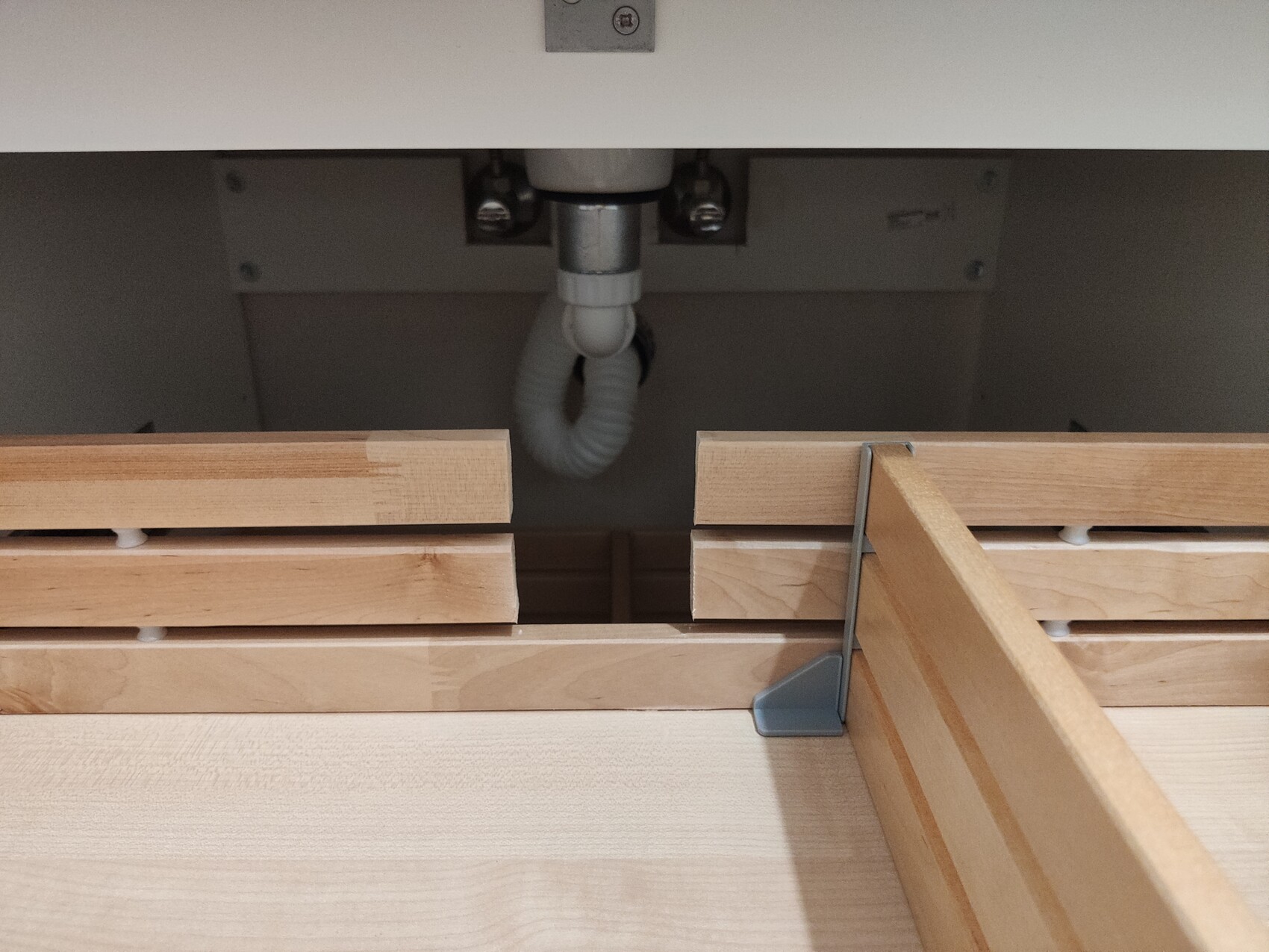

Mach dir am besten sehr genaue Gedanken wie das Teil wirklich eingebaut wird und wie alles zusammen passt.
Bei uns gab es fieses Chaos mit dem Siphon und der Verstärkungsstrebe auf der Rückseite, die leider genau dort sitzt, wo die Wasseranschlüsse und der Ablauf sind.
