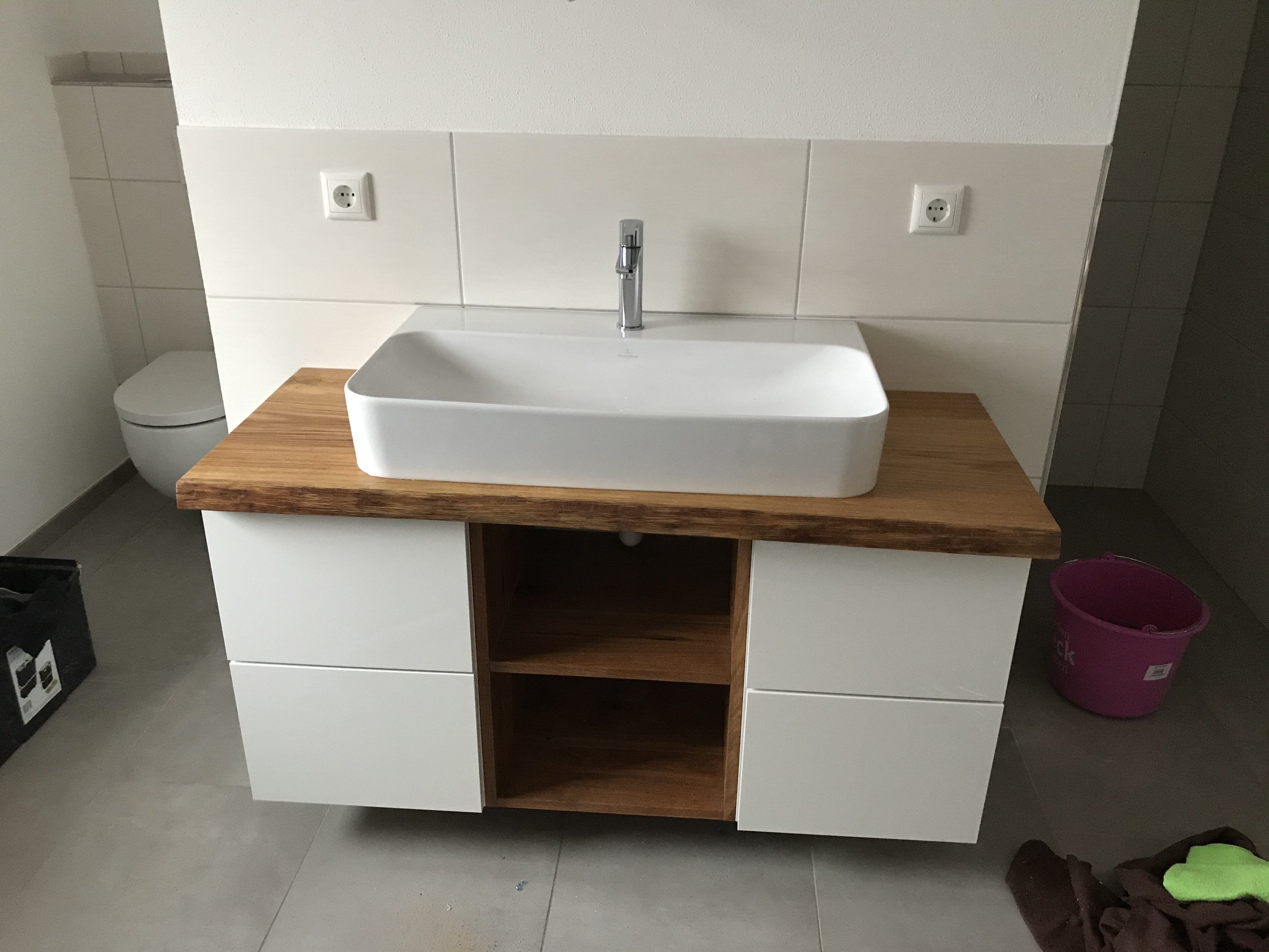

Meine Frau hätte halt an der Seite gern solche ausziehbaren Handtuchhalter. Wäre ja ein Träumchen, wenn es so etwas gäbe, das beides vereint. Stabile Befestigung für den Arbeitsplattenüberhang und Handtuchhalter. Bleibt aber sicherlich beim Traum

Was ausziehbar ist wackelt meist irgendwann. Für Küchentücher v.lt. aber selbst dort weniger.
Die Ikea-Küche z.B. wird in eine Schiene eingehängt. Mit Sicheheit kannst das gleiche System auch dafür nutzen. Schiene passend schneiden, Schrank einhängen und basta.
Nach unten fallen wir da Nichts, solange Du das nicht extrem belastest. Küchenoberschränke hängen ja an der Wand (oft nur doppelt Rigips) und darin sind zig Teller etc.
Ich mags generell lieber wackelfrei, daher immer Kufe bzw. wenn möglich ne Auflage.
Kannst aber auch irgendeinen verstärkten Winkel kaufen oder vom Schlosser holen. Die Kunst ist halt, dann das Passene zu finden.

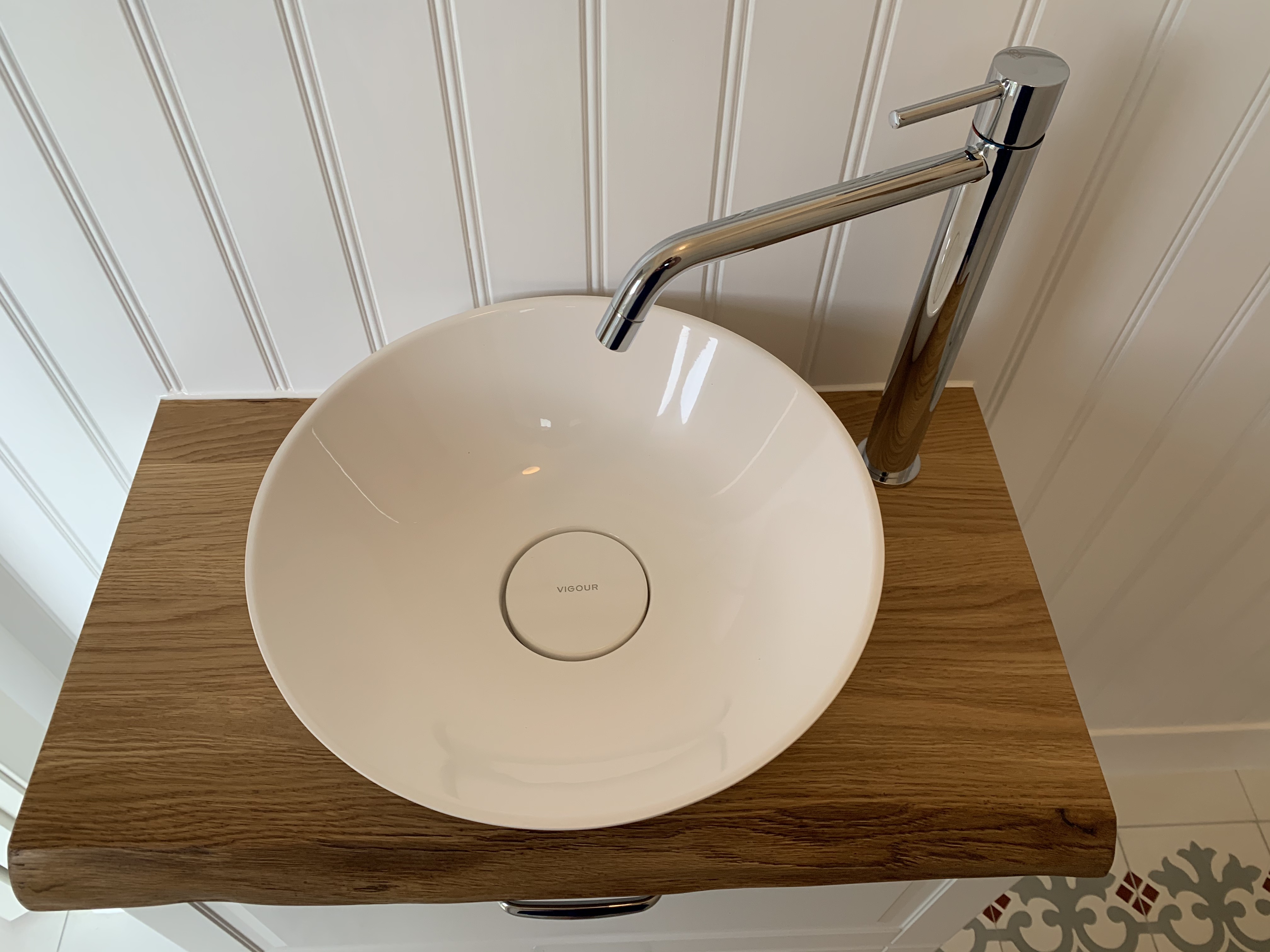

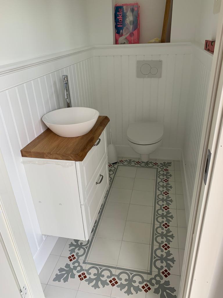

Wir hatten vom IKEA Küchenaufbau noch so kleine Winkel übrig, die haben wir mit der Platte und dem Schränkchen verschraubt. Obwohl die Platte echt klein ist, hat sie ein rechtes Gewicht... Mal sehen, ob unser Konstrukt noch hängt wenn wir wieder zur Baustelle kommen.
Die Platte haben wir mit der Wand selbst nicht mehr befestigt.
Kleines Bad: weiße Paneelwand, Vessel-Becken auf Holzplatte, wandhängende Toilette, Fliesenbordüre.
Rundes, weißes Waschbecken auf Holzoberfläche mit Chromarmatur vor weißer Paneelwand.
