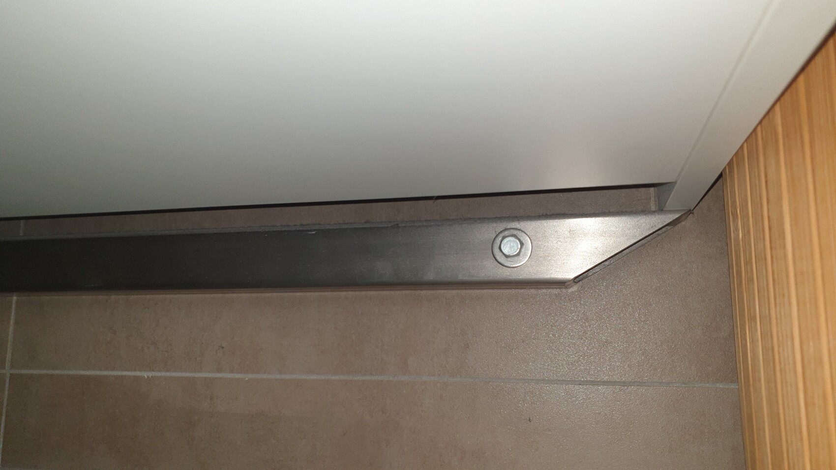

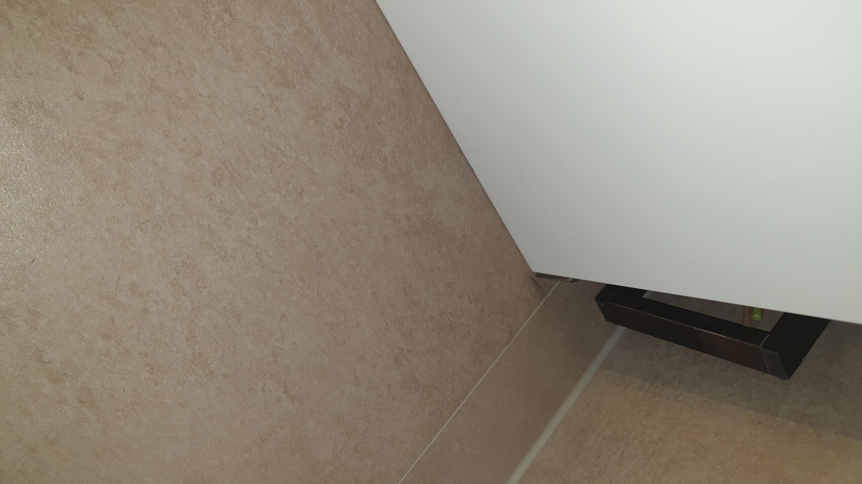

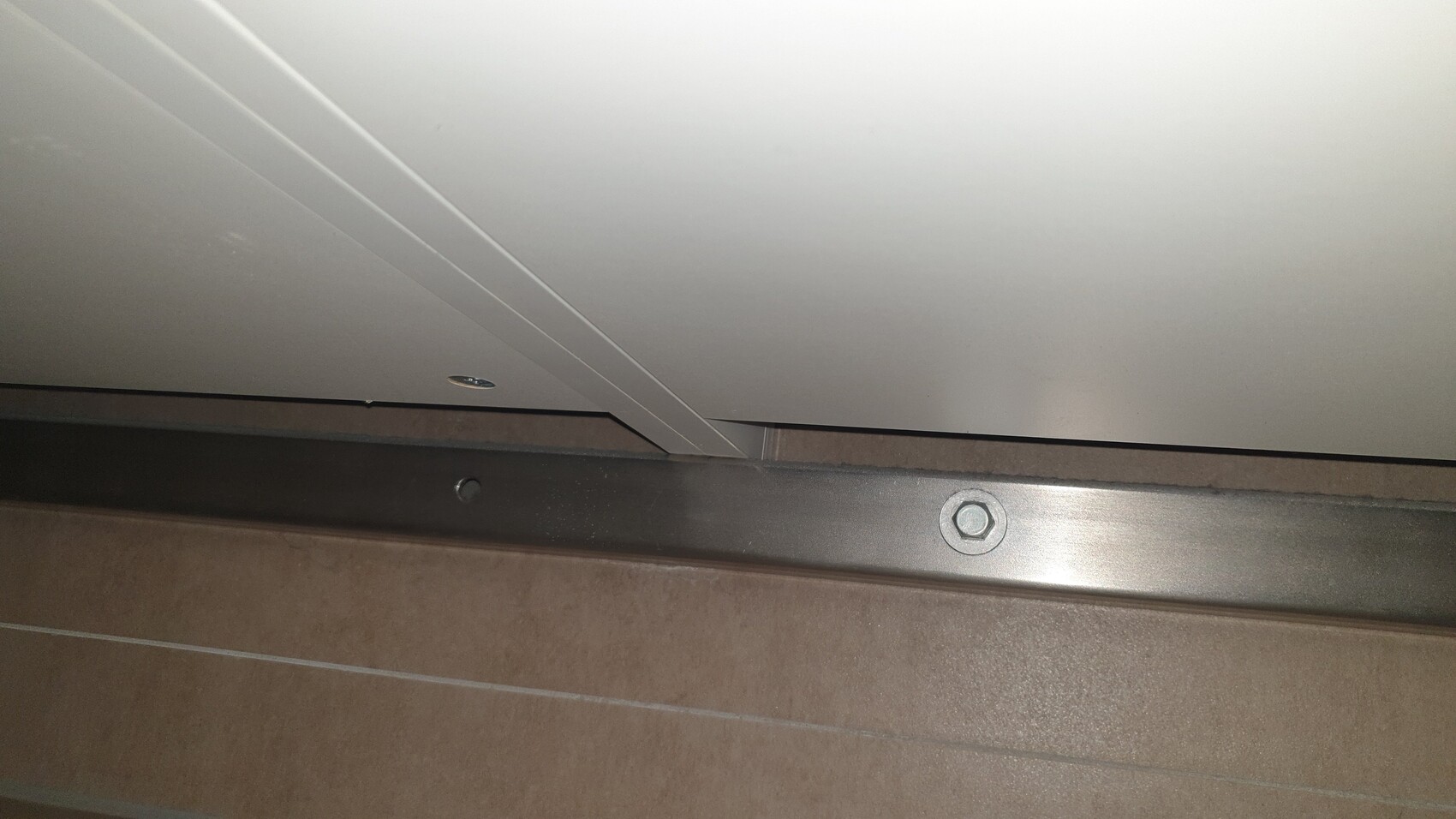

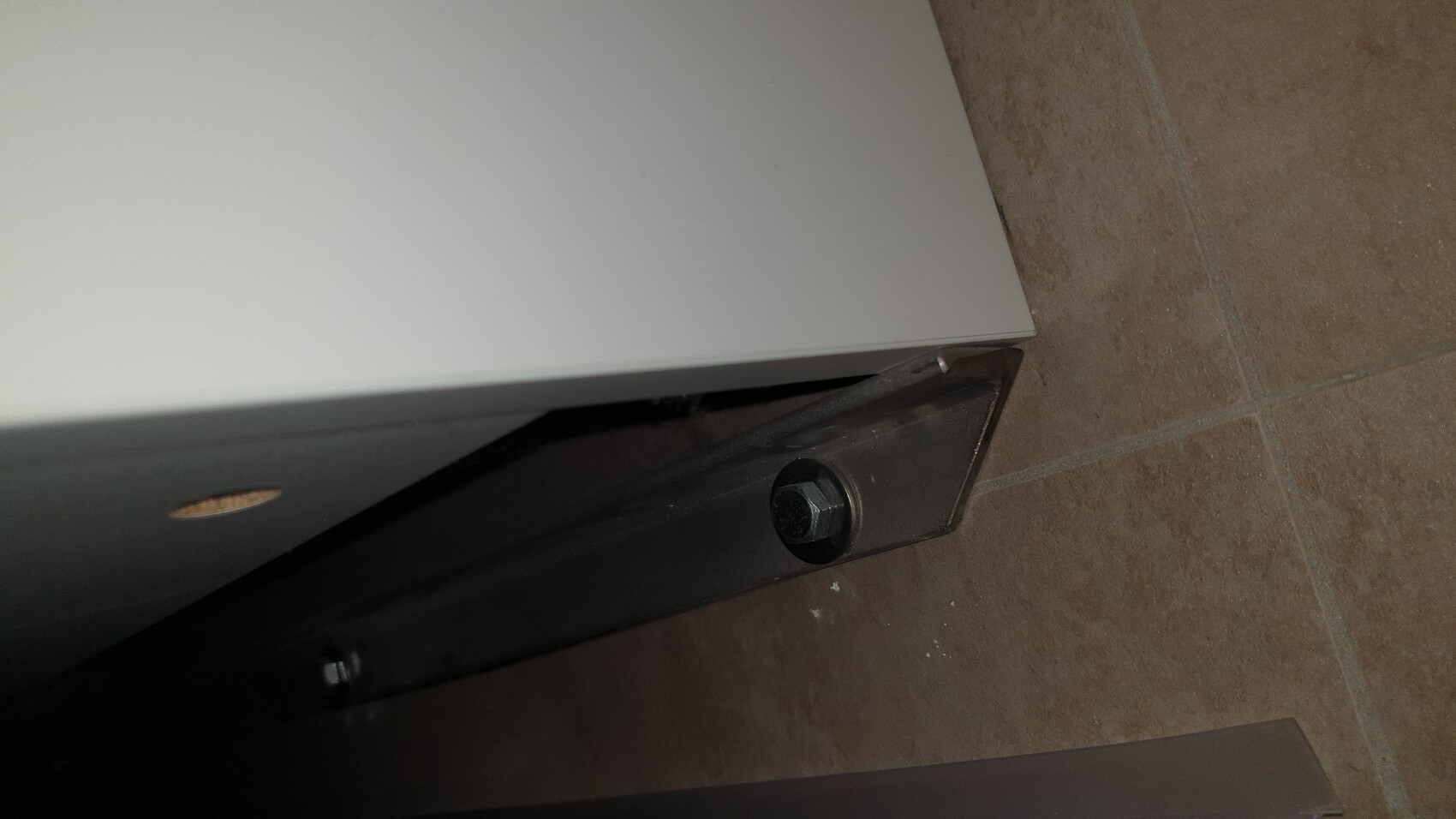

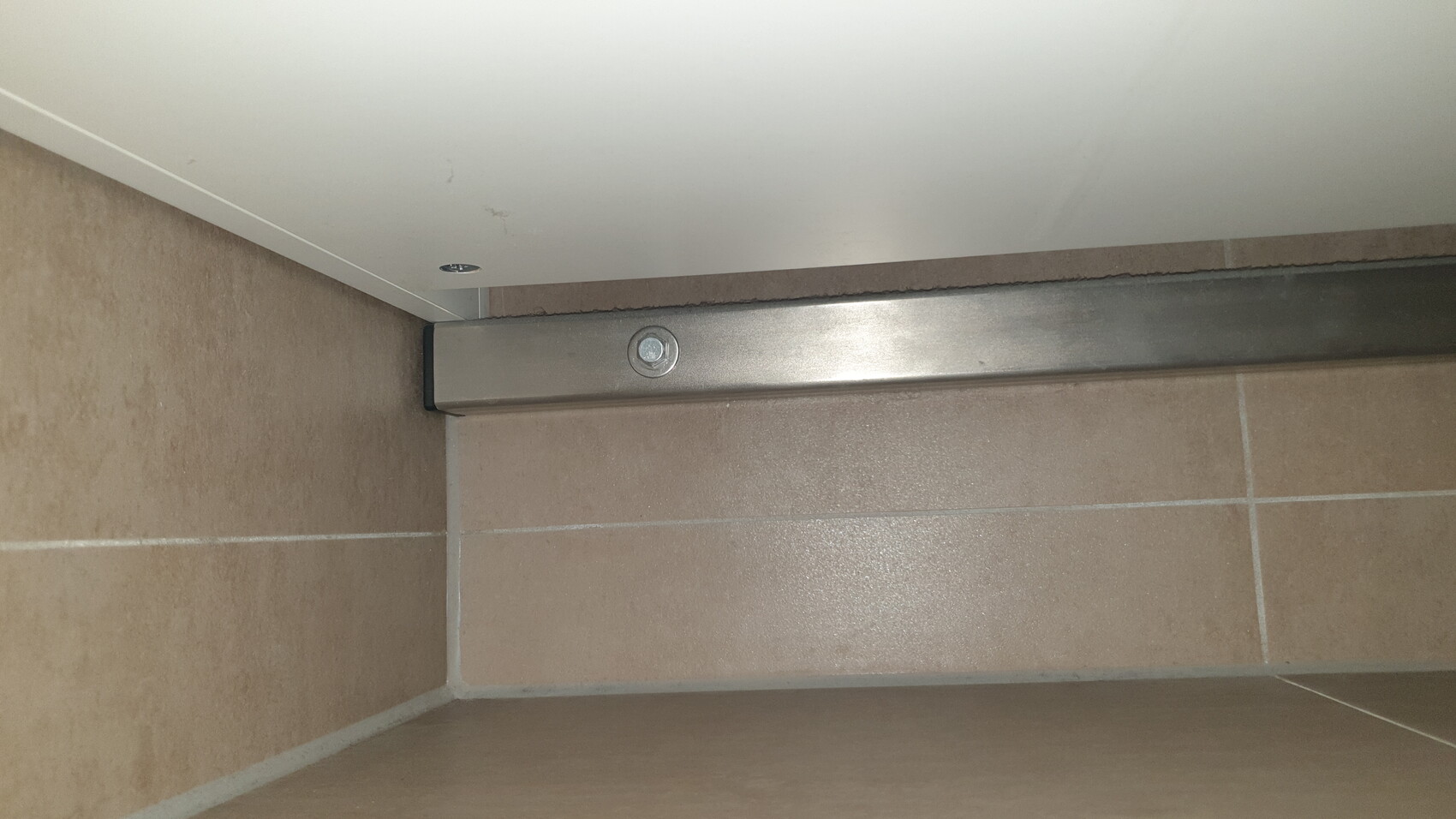

Powermichi
Oh man es ist schon wieder so lange her, im kleinen Bad mit 2 Hängeschränken ist es ein QR40x3mm und auf der einen Seite 60grad abgeschnitten und auf der anderen Seite ist es gerade abgeschnitten da es direkt an der Wand ist. Im großen Band ist ein hängeschrank und der steht auf einem Winkel 30x30x4. Beide aus 1.4301
Metall-Tuerenschwelle mit Schraubenkopf, Bodenfliesen, Holzrahmen.
Nahaufnahme einer metallischen Schiebetür-Schiene mit Schraube am Boden eines Innenraumbereichs.
Edelstahl-Tragprofil mit Schraube an Bad-Wand über Fliesenboden
Metallfuß eines Möbelstücks mit Schraubbolzen auf Fliesenboden[/ ALT]
Boden mit beige Fliesen neben weißer Schrankfront und schwarzer Halterung
