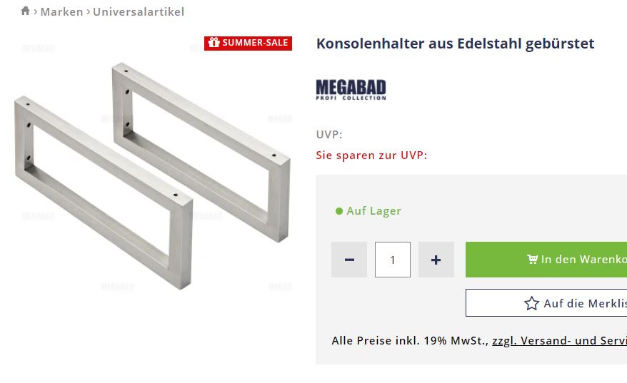

Wir bekommen demnächst ein Villeroy & Boch Collaro Doppelbecken.
Der originale Unterschrank scheint aus Elfenbein und Walbabybackenzähnen zu bestehen bei dem Preis.
Daher die Frage, hat jemand den Godmorgon mit einem fremden „Markenbecken“ kombiniert?
Das Ganze sollte oben ziemlich nahtlos ineinander übergehen, ohne Arbeitsplatte und sonstigen Firlefanz.
Gruß
Wir haben diese hier, damals beim Bauhaus gekauft ( muss aber bestellt werden)
Die halten je 120kg.
Unser Godmorgen, aber der kleine, ist bei uns seitlich unter einer 160er Arbeitsplatte angebracht.
Waschbecken selbst ist an der Vorwand angebracht und in der Arbeitsplatte eingesetzt.
Die Konsolen mit Waschtisch hat uns damals der Handwerker für 50€ angedübelt.
