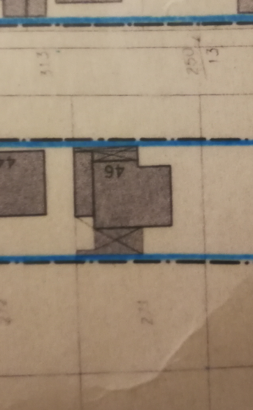

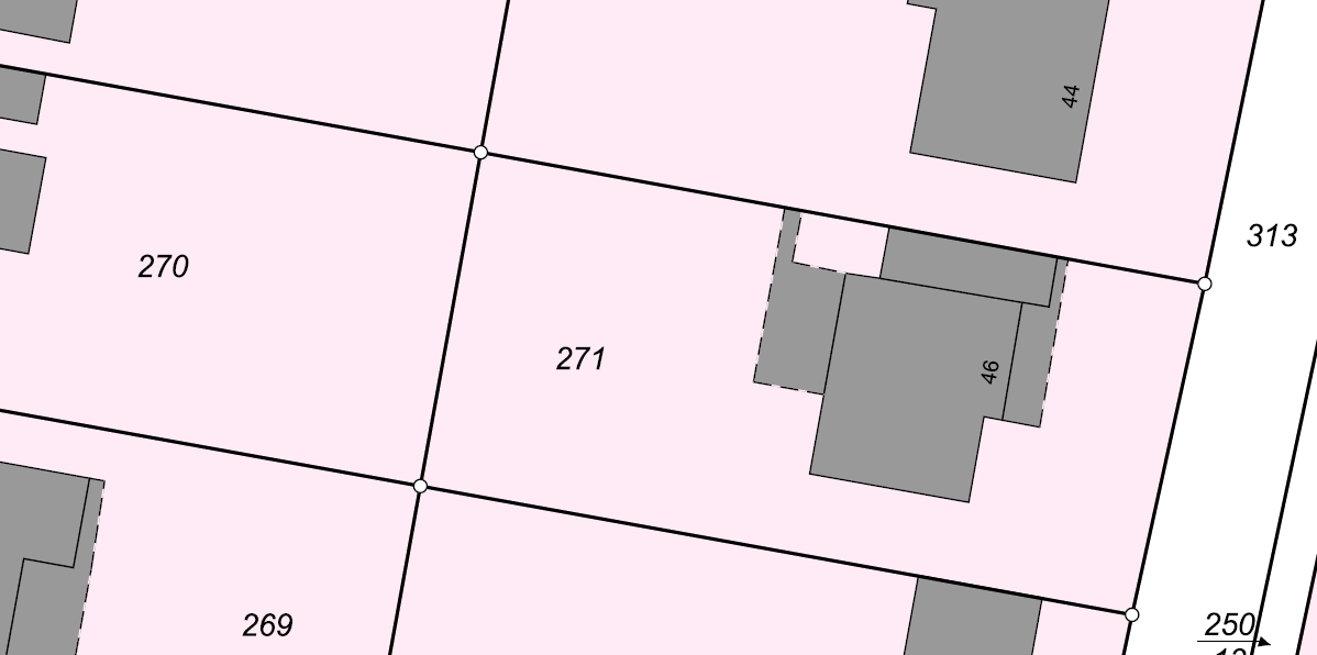

Zum einen: Plan vom Katasteramt und Bebauungsplan zeigen uns was auf dem Grundstück?
Was für ein Gebäude ist da eingezeichnet? Warum ist von einem DH die Rede? Soll das gleiche spiegelverkehrt wo auf dem Grundstück gebaut werden? Kannst Du mal bitte eine Zeichnung vom Grundstück genordet einstellen, worauf DH/Doppelhaushälfte eingezeichnet werden?
ich finde da jetzt vieles irreführend.

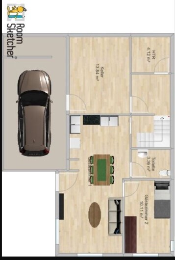

Einliegerwohnung muss separat begehbar sein.
Wo kommt die Einliegerwohnung in der ganzen Vorstellung vor? Ist die grundsätzlich geplant oder ergibt sie sich, weil noch „so viel Keller“ übrig ist, womit man nichts anfangen kann?

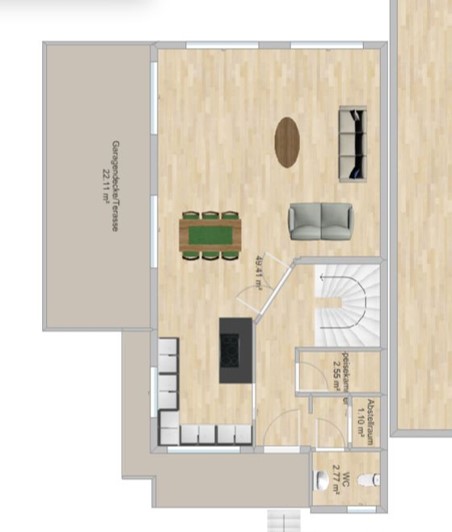

In dem Haus funktioniert fast nichts. Du kannst es selbst erkennen, indem Du mal Deine Türen anschaust: entweder Du lässt das Türblatt gleich weg (zb Bad OG), oder sie lässt sich nicht aufschlagen (zb Waschraum OG)
Treppe vom UG zum EG falsch eingezeichnet. Zumindest kann man sie SO nicht erreichen. Pfeil geht immer nach oben. Also insgesamt drehen, dann klappt es auch mit einem AB in der Einliegerwohnung.
Zur Einliegerwohnung: Bad ohne Dusche? Fenster zu Eurer Garagenauffahrt? Wer wird das mieten?
EG: WZ im Verhältnis zum Essbereich viel zu groß. Essbereich hat kein Platz und wird unterdrückt. Garderobe?

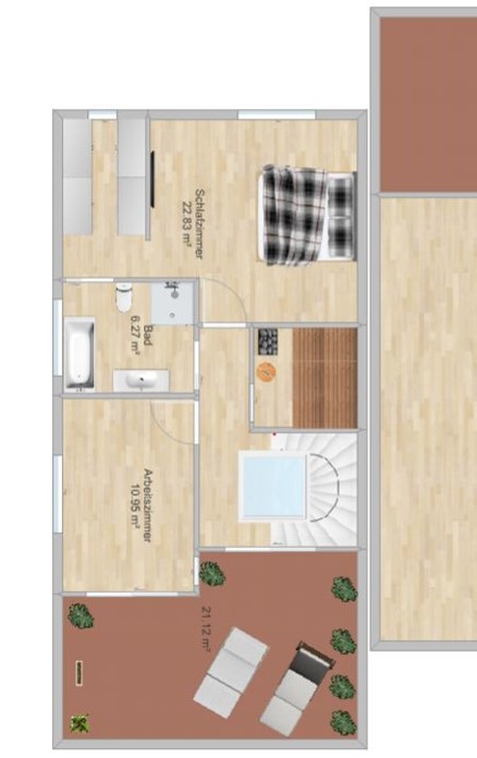

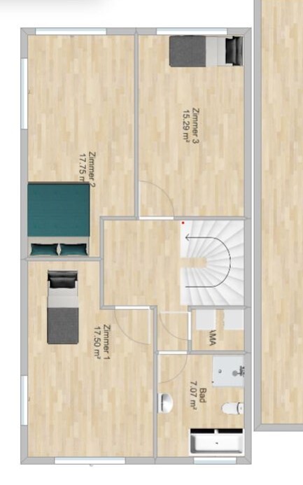

OG: zur Ankleide sag ich mal nichts.., lach...irgendwann werden hier von Laien die Schränke noch hintereinander gestellt
Nun, es ist ja noch genug Platz zum Schieben... aber 6,x Qm für ein Wannenbad mit 2 Türen ist schon sportlich, wenn nicht olympiareif .
In der Summe der Planungsfehler würde ich schleunigst einen Architekten bzw. den GU machen lassen!!!

- Aktuell gibt es einen Altbestand. Laut der Richtlinien hier im Forum sollte man Bebauungsplan und Katasterplan mit einstellen, das hatte ich hiermit bezwecken wollen. Laut Bebauungsplan ist ein DH zulässig und das möchten wir auch bauen.
- Einliegerwohnung hat den Zwecke der Mieteinnahmen sowie der Nutzung eines oberirdischen Kellers der unsere Meinung nach gut hier in der Region für eine (Zweit)-Wohnung oder kein kleines Büro vermietbar ist.
