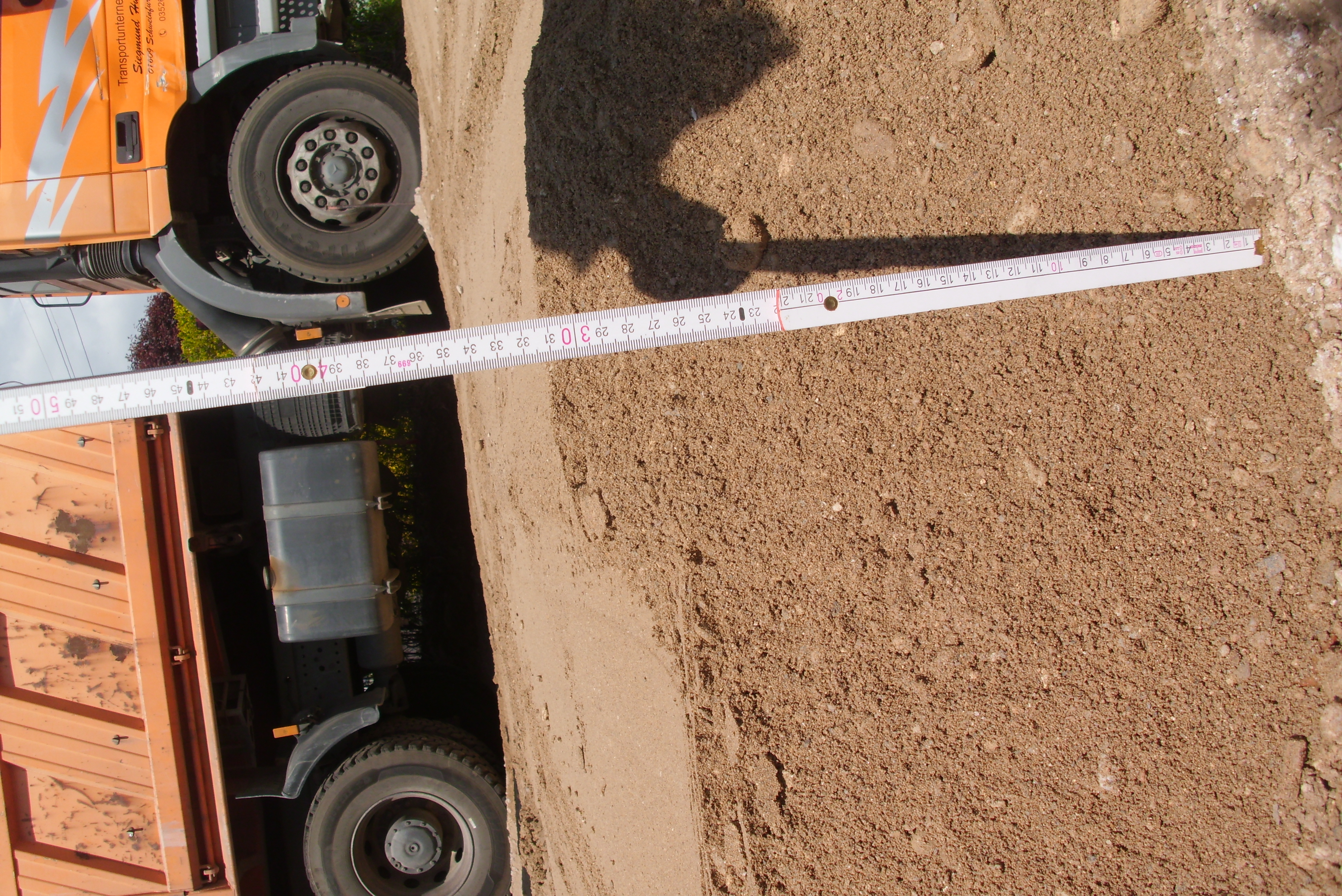

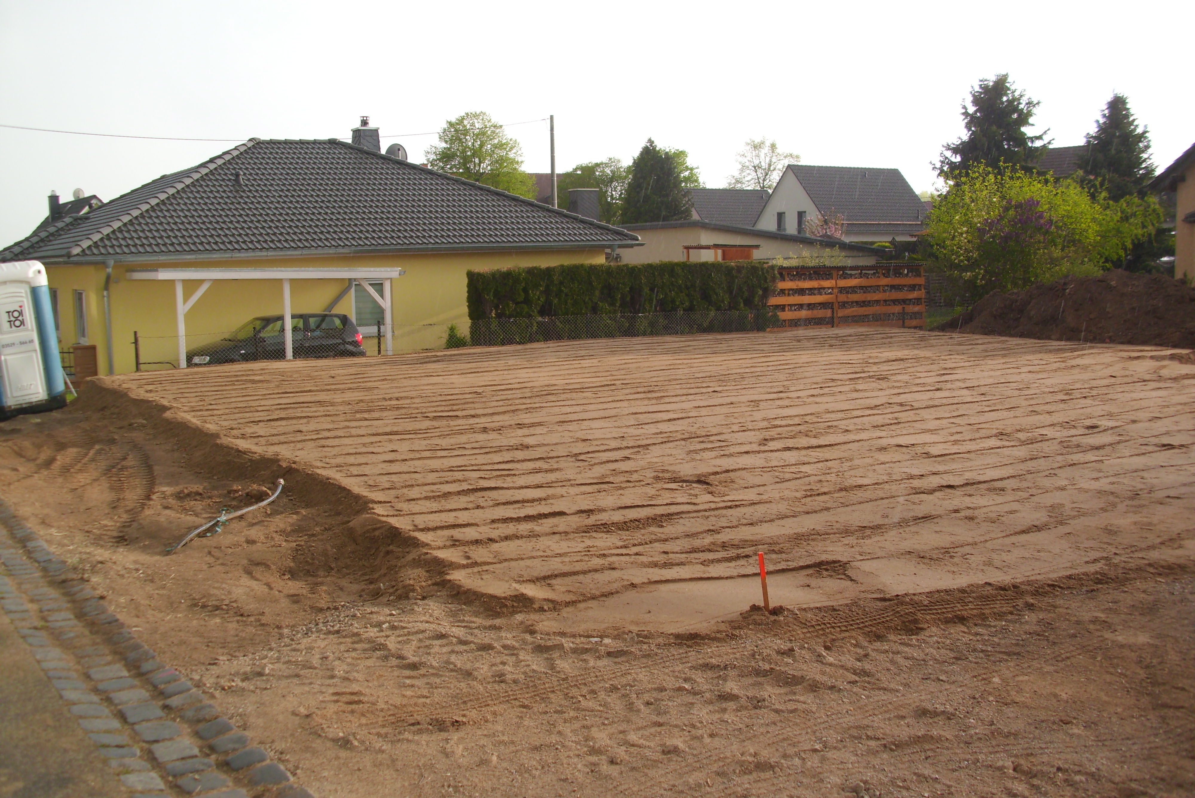

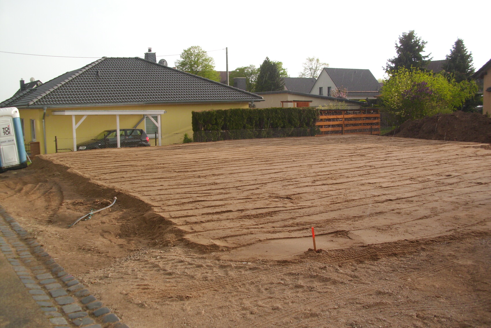

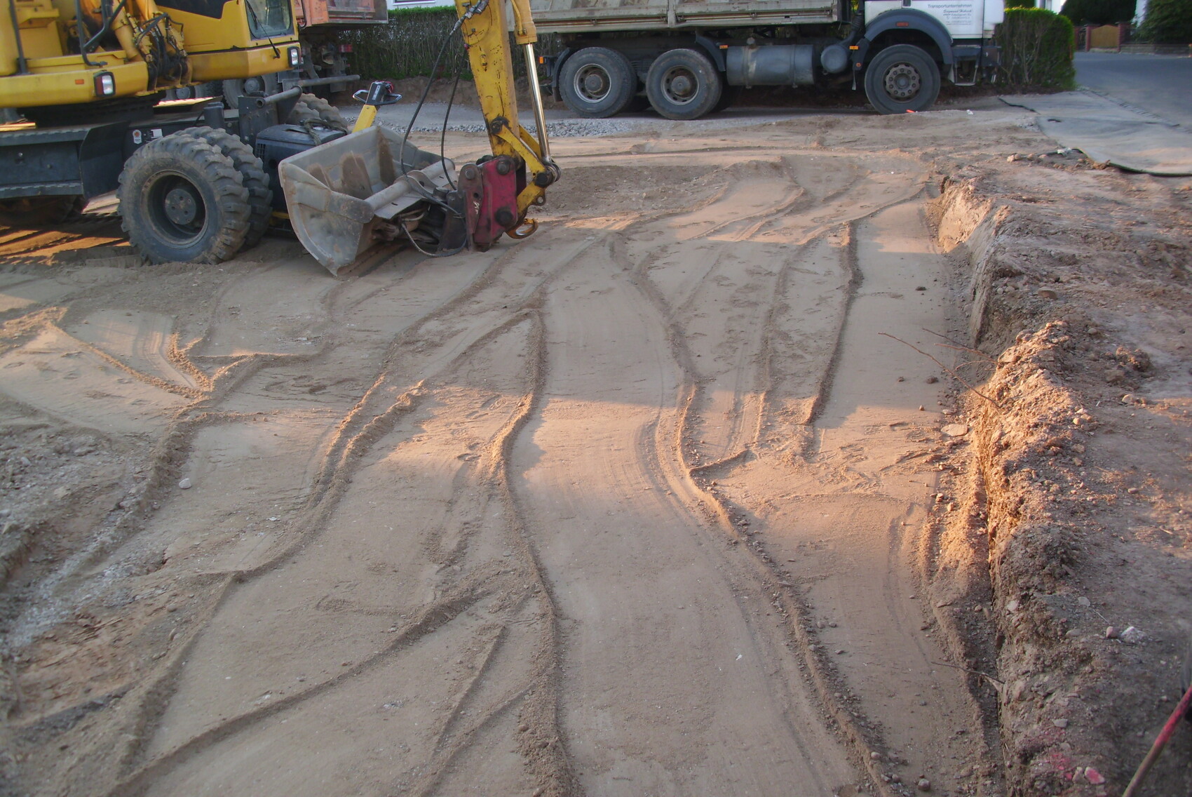

So wurde im GESAMTEN Gelände unter dem Haus nur Sand aufgefüllt und verdichtet. Da es sehr trocken derzeit ist holten sie sich nach etwa der Hälte Wasser zum Befeuchten , da der Sand sich nicht verdichten ließ.
Also derzeitiger Aufbau unter dem Haus sowie 1 Meter um das geplante Haus ist ausschließlich Sand erst 032 ungefähr die Hälfte, dann nachdem er sich nicht verdichten liess kam 045 noch mit darauf.
Für mich ist es ein Sandhaufen, wo bereits beim einfachen drüber laufen die Fußspuren direkt einsacken. Es ist auch im Bereich der untersten 30 cm nach dem Lehmboden kein Frostschutz, betonrecycling oder irgendetwas festes rein gekommen. Der gesamte Aufbau, da wo das Grundstück niedriger war, wir sprechen über 95 cm, besteht aus trockenem Sand. Darunter erst Lehmboden.
Auf meine besorgte Frage dem Vorarbeiter gegenüber und auch dem Chef der Tiefbaufirma, dass dies doch kein tragfähiges Fundament für eine Terrasse und schon gar nicht für ein Haus sei, wich man aus und verwies auf den Bauleiter,. Der Tiefbauchef versuchte mir weiß zu machen, dass es sich um "zertifizierte Frostschutzsand" handele, der genauso wirksam sei wie richtiger Frostschutz. Und man habe dann schon den besseren 045 genommen , da der 032 nicht gebunden hätte.
Bei einem anderen Haus von Heinz von Heiden habe ich gesehen, dass rötlicher Frostschutz/Sand mit mehr Steinen im gesamten Bereich und gesamter Höhe verdichtet wurde, der auch richtig erdähnlich fest war.. Mein Sand ist gelb, sehr fein und wie gesagt für mich ein großer Sandhaufen.

Ja, dann habe ich zur heutigen Frage auch eine, konnte das nur vorhin noch nicht einordnen. Da kann ich Dir nur raten, alles genau zu dokumentieren (auch Aussagen aufschreiben, unter Zeugen aufnehmen etcetera) und Deinem Baupartner als Mängel anzeigen. Die scheinen sich ja allerlei Schlittenfahren mit Dir zu trauen. Ob die Verdichtung taugt, braucht man ja nicht zu philosophieren, da gibt es Lastplattendruckversuche für. Und auch bei der Frosttiefe teile ich Deinen Eindruck, daß man Dich wohl für dumm halten will. Sichere Beweise und konfrontiere den Unternehmer damit.
