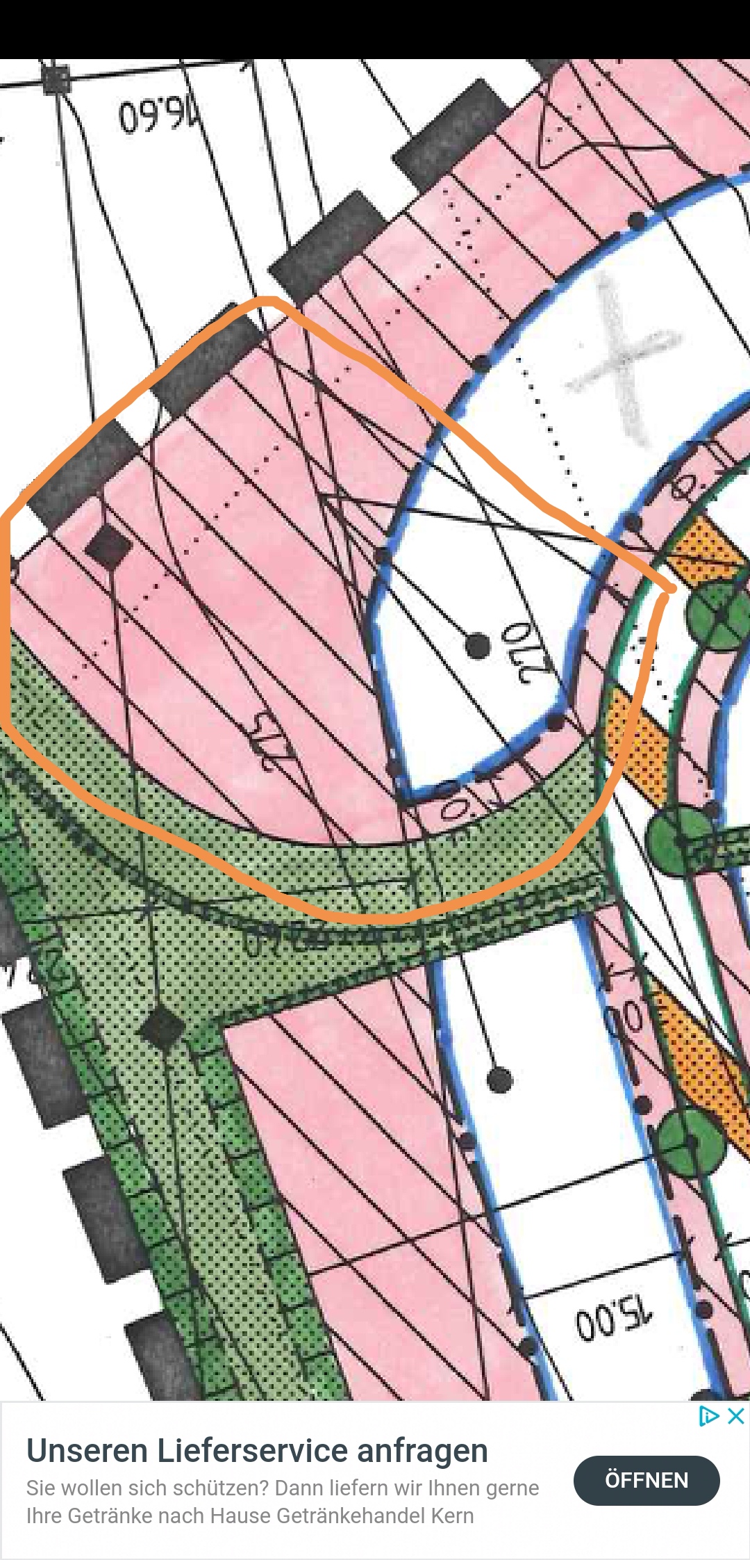

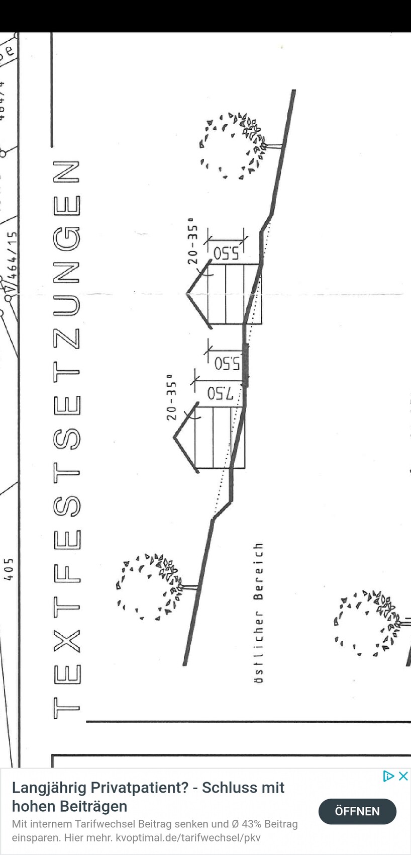

Größe des Grundstücks
Hang: siehe Anlage. Unten an der Str. recht steil, oben im "Garten" recht flach

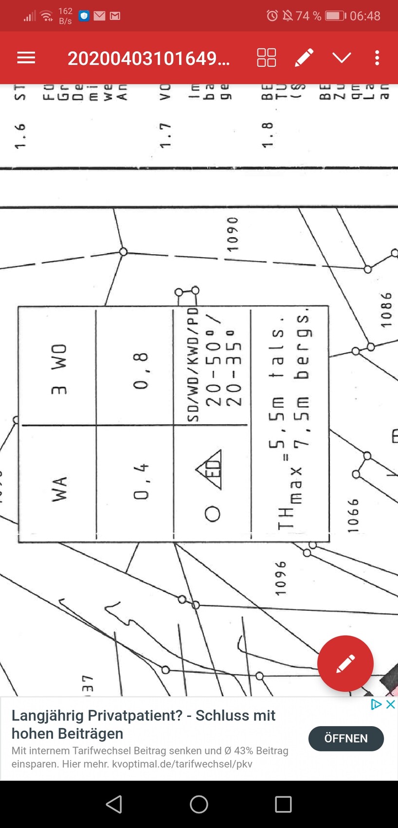

Grundflächenzahl 0,4
Geschossflächenzahl 0,8
Baufenster, Baulinie und -grenze: krummes Baufenster, siehe Anhang, 18 Meter

Maximale Höhen/Begrenzungen: Traufhöhe (Schnitt Außenwand Dachhaut ab Straßenniveau) 7,5 Meter, Firsthöhe nicht vorgeschrieben.

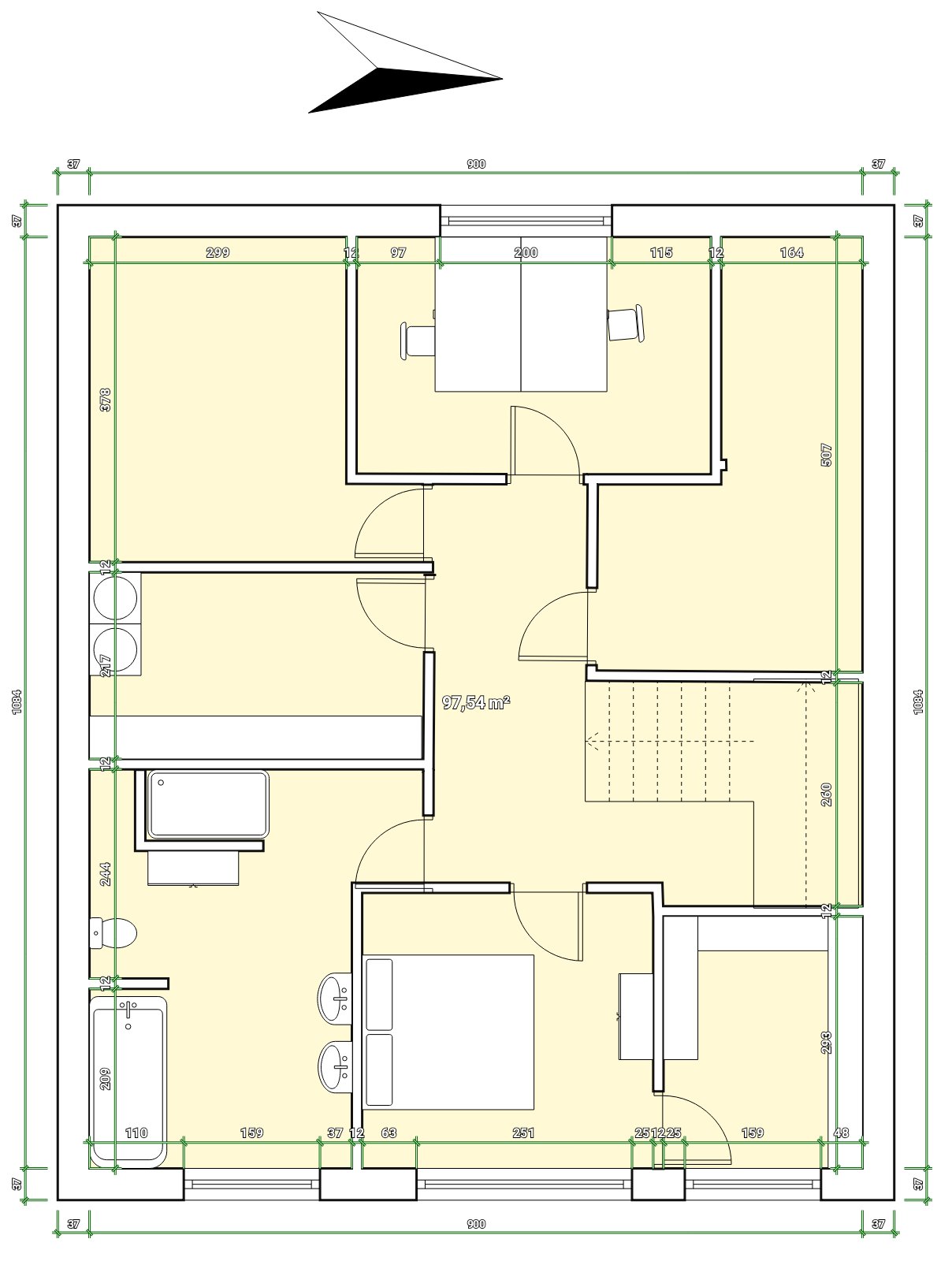

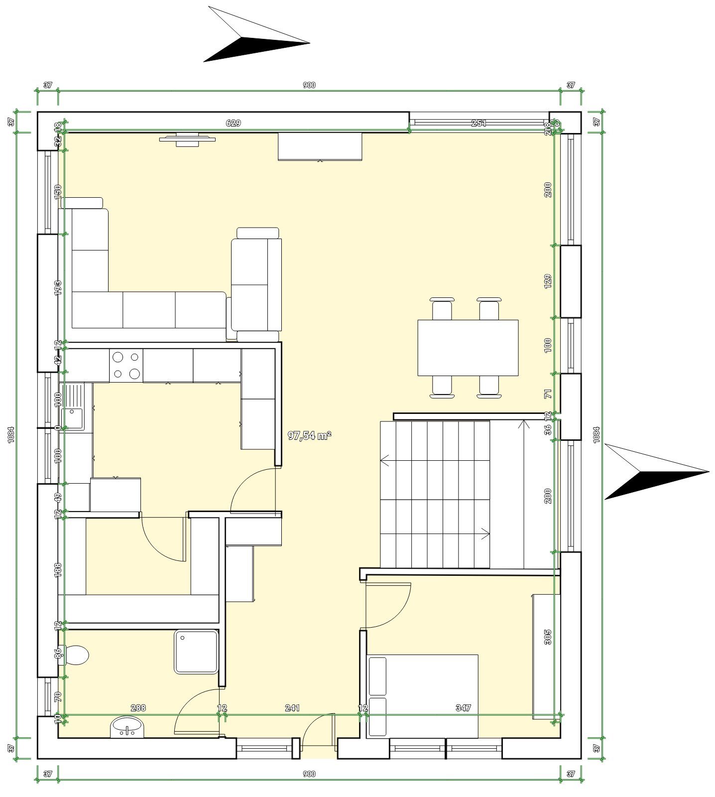

Keller, Geschosse: Keller, dann EG, dann OG mit 1,40 Kniestock
Anzahl der Personen, Alter: 2 Anfang ca 30 Jahre alt, 3 Katzen, keine Kinder geplant, aber 2 Räume im OG explizit gewünscht für Hobby.
Raumbedarf im EG, OG: vgl. Grundriss
Büro: Familiennutzung oder Homeoffice? beide im Home Office, daher Büro im OG notwendig und teilweise ausgebauter Keller für ein zweites Büro (Aufteilung ist so gewünscht)

weitere Wünsche/Besonderheiten/Tagesablauf, gern auch Begründungen, warum dieses oder das nicht sein soll: Garagenzugang zum Keller, da oft außentermine im Anzug, da möchte ich nicht durch Wind und Regen laufen. Dieser längliche Raum ist der Sportraum und wird so benötigt. L

favorisierte Heiztechnik: Luftwasserwärmepumpe mit Fußbodenheizung
-könnt Ihr verzichten: 2. Hobbyzimmer im OG, Gästezimmer im EG, dafür dann die Zimmer in den Keller.
-könnt Ihr nicht verzichten: Rest
Ein Gemisch aus vielen Beispielen aus div. Magazinen...und dann geschaut wasnubsere Bedürfnisse sind und was alles sein soll und welche Voraussetzungen die Räume haben. Soll der Raum im EG oder OG sein, welche Himmelsrichtung, angrenzende Räume, Laufwege. Schlafzimmer neben Ankleide und Bad, Ausrichtung in den Garten, nicht über Wohnzimmer, da mein Partner oft abends Besuch hat, wenn ich schon schlafen möchte. Büro keine Morgensonne, da mich Sonne bei der Bildschirmarbeit stört und ich früh morgens hauptsächlich arbeite. Bad in Richtung Garten.

Die Garage ist links neben dem Haus geplant. Süden ist die Straßenseite und der Garten erstreckt sich nach Nord Ost. Die Terrasse, soll ums Eck am Wohn-Essbereich gehen, sodass man Abendsonne hat, aber auch im Sommer Schatten in der Mittagshitze findet. Es ist Südhang. Die Häuser der direkten Nachbarn nur Bungalows und in den Hang eingegraben, nehmen also kein Licht.

Bad ist bei Dir Richtung Eingang, aber auch zum Garten, Straße ist im Süden, also ist der Eingang nicht Rtg Straße...
Das ist alles etwas verwirrend. Das liest sich wie eine tägliche Rätselaufgabe: „finde den Keller“
Bitte einfach mal am Grundstück die Ausrichtung einschreiben und das Haus inkl. Garage einzeichnen.
Persönliches Preislimit fürs Haus, inkl Ausstattung: 500.000
Ist in diesem Fall knapp. Keller fehlt noch. Hast Du den auch?

Ja. OG wirkt total verplant, viele Räume sind total verschnitten und ohne Fenster finster. Flur ist dunkelSZ ist ein Kämmerlein, wo man an der Tür übers Bett fällt.
Deshalb ist die Ankleide, in der man sich auch auskleidet, hinter dem Schlafzimmer? Der Ablauf ist ja für Dich dann total störend. Habt Ihr das bedacht? Das auf jeden Fall mal tauschen.
Da ich selbst Sport treibe, kann ich mir nicht vorstellen, dass diese 1,60 in der Breite so gewollt sind. Oder möchtet Ihr zw den Wänden eine Reckstange befestigen? Dann bitte erklären. So ist das für mich eine Abstellkammer. Aber sogar eine Abstellkammer verdient ein kleines Fenster.
EG, also den Allraum finde ich vom Schnitt ganz ok aber ist auch total dunkel, wenn planrechts Norden sein soll (ach ja, die Ausrichtung steht ja noch nicht fest....) Und auch dort wirkt das Gästezimmer auf mich wie ne Kammer. Das Haus ist groß, aber überall nur kleine Kammern...
Pinky0301
Pinky0301
Laut Fragebogen habt ihr nicht so viel Schlafgäste. Braucht man da echt ein separates Gästezimmer, besonders wenn ihr noch so viele andere Räume plant?

Gut ist, dass Ihr Euch Gedanken über das Leben im Haus gemacht habt - abendlicher Lärm, Sonne auf Bildschirm, Sport...
Schlecht ist die Reihenfolge - erst die Anforderung, dann die Gestaltung.
Ein paar Punkte zum Entwurf:
  • Um wirklichen Schallschutz von Menschen unten zu bekommen braucht es eine Türe zu diesem Aufenthaltsraum. Du wirst alles durch die Treppe hören egal ob das Schlafzimmer über oder gegenüber oben liegt.
  • Der Arbeitsraum ist so geschnitten, dass man sich zwischen schreibtisch und Rückwand quetschen muss. Neigungssache - ergonomisch ist anders und der Platz ist ja grundsätzlich gegeben.
  • Die Anordnung von Schlafzimmer und Ankleide ist fragwürdig. Wenn das Schlafzimmer zentral bleiben soll, würde ich eine 2. Türe von der Ankleide in den Flur vorsehen. Anderenfalls eine Anordnung wählen, mit der die Ankleide den Zugang zum Bad auf der einen und dem Schlafzimmer zur anderen Seite bildet.
  • Der L-Förmige Sportraum mag ja auf ein bestimmtes Sportgerät ausgelegt sein - wenn oben nicht zwingend drei Räume gebraucht werden lieber ein größeres Büro und einen größeren Sportraum planen.
  • Es fehlen Fenster im OG - es sei denn man wünscht explizit ein Kellergefühl. Dafür würden aber auch die geplanten Kellerräume taugen.
  • Zu welcher Tageszeit nutzt ihr den Esstisch, zu welcher Tageszeit den Wohnbereich? Das hat Auswirkung auf die Ausrichtung und dem dazugehörigen Tageslicht.
  • Ihr besitzt die Großzügigkeit ein echtes Gästezimmer einzubauen. Gönnt dem doch konsequenterweise auch ein Bad (Das sagt der Dusche-m-EG Skeptiker)
  • Geschlossene Küche - warum nicht. Der Weg bis zum Essbereich ist unpraktisch lang. Eine Anordnung mit Durchreiche wäre sicher praktischer
Mit 500k kann man für 2 Personen am Hang etwas wirklich besonderes und genau Passendes bauen. Mit Eurem Entwurf stoßt ihr an die Budgetgrenzen und setzt nicht einmal die Anforderungen in gute Architektur um. Das ist doch schade. Gebt einem Architekten, der Bock auf Euer Projekt hat ein Budget von 420000€ vor und Eure Anforderungen. Wenn der sich frei etwas ausdenkt habt ihr die Chance, dass etwas herauskommt was eure Vorstellungskraft im positiven Sinne weit übersteigt. Gleichzeitig haltet ihr 20% in der Hinterhand, die ihr für etwas finishing und Kalkulationssicherheit braucht - Architekten schiepen schon mal nonchalent übers Ziel hinaus.
