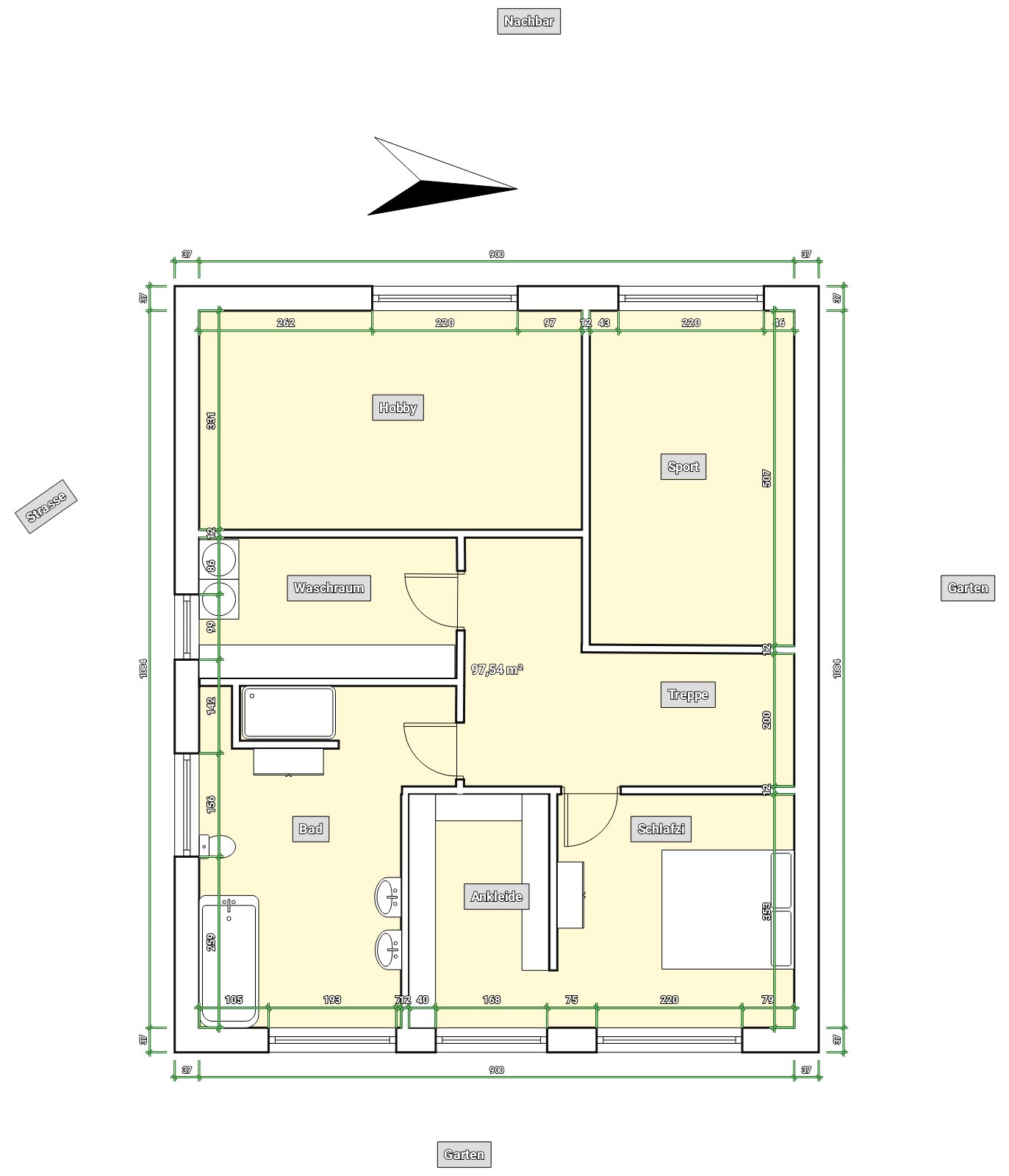

Grundriss eines Hauses mit Hobby- und Sportraum Bad Waschraum Ankleide Schlafraum Treppe Garten
Grundriss eines Hauses: Garage oben links, Technikraum, Garten/Abstellfläche und Keller.

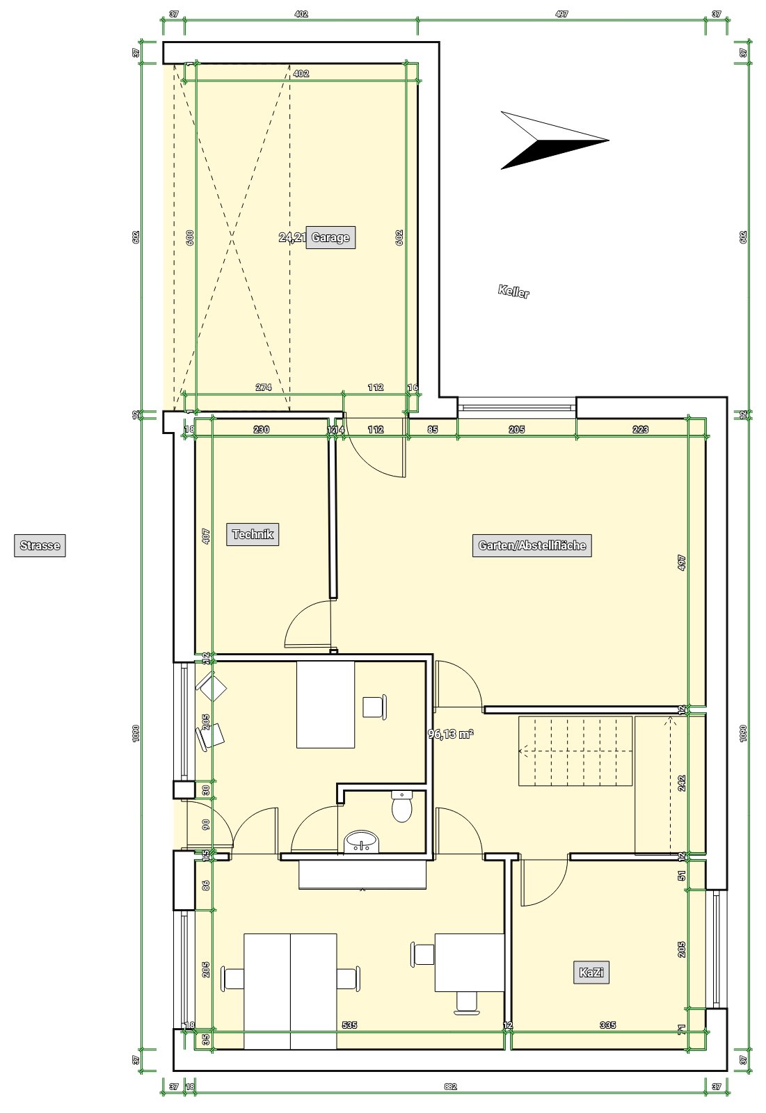

Anbei überarbeitetes OG und Keller.
Wir haben uns entschieden das Büro aus dem OG und das Büro im KG zu verschmelzen um größere Räume im OG zu gewinnen. Dufch ein kleinwenig verschieben der Treppe gewinnt auch das Gästezimmer im EG ein paar qm.
wibble
Das ist ein Wohnkeller.
Was für Fahrzeuge sollen denn in die Garage ? 4 Meter kann nicht Dein Ernst sein?!
Wenn dann ists halb nutzt, halb Wohnkeller, wobei das halt der arbeitsbereich ist. Wenn der eh im Keller ist, kann er auch groß genug ausfallenDie Garage hab ich jetzt einfach mal zur verdeutlichung, wo sie hin soll, da hin getan. 4 Meter sind wahrscheinlich zu kurz, da mein Auto fast 4 Meter lang ist. Denke wird eher ne 6 Meter lange Garage.
