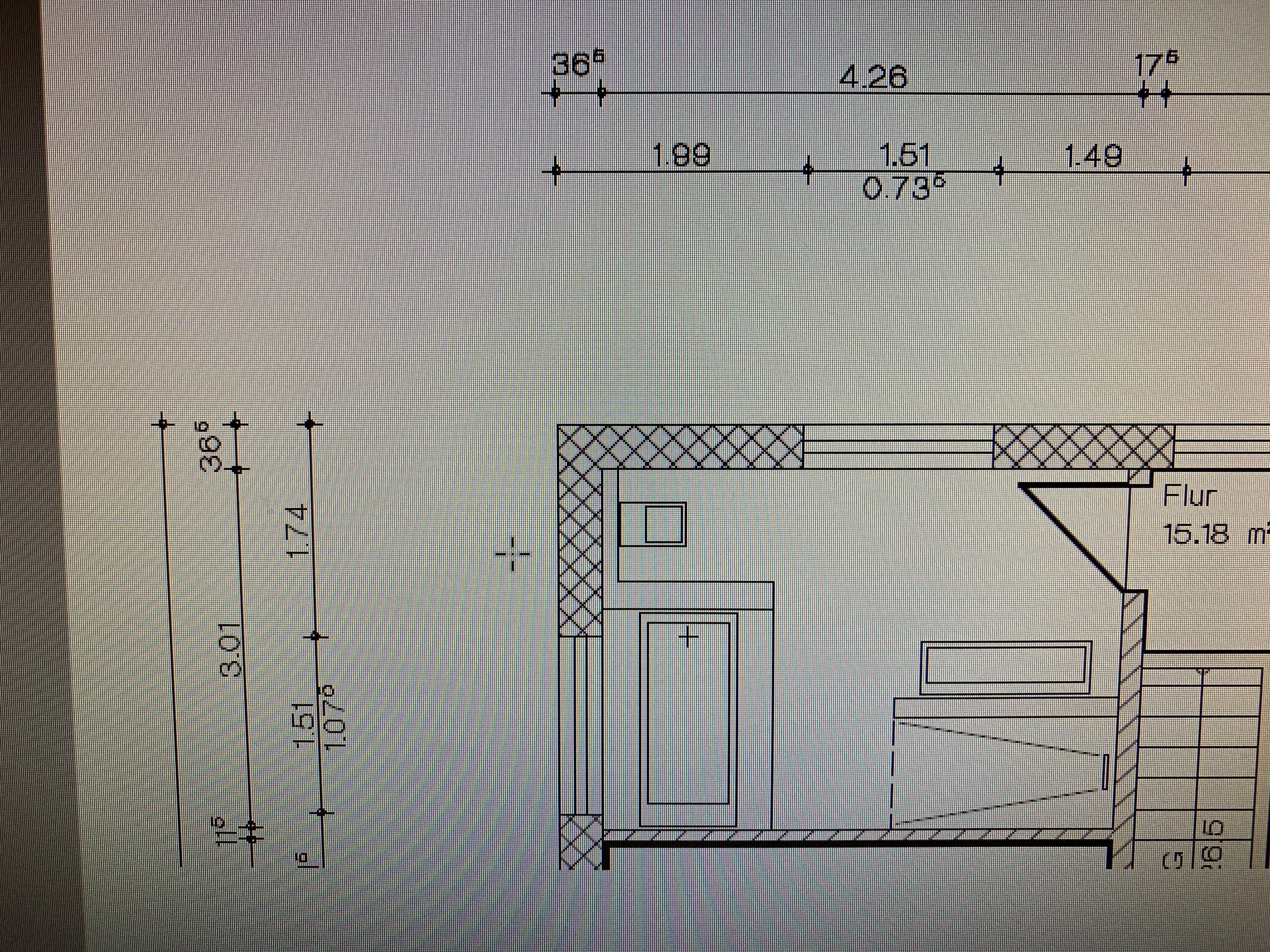

Hallo Forum,
anbei unsere aktuelle Badezimmerplanung...
Irgendwie bin ich damit nicht so ganz zufrieden, komme selbst aber auch auf
keinen Nenner
Für Ideen und Vorschläge wäre ich euch sehr dankbar
Gruß
Christian
Ibdk14
Ibdk14
Ja, ist nicht so wirklich schön. Was könnt ihr denn noch verschieben? Tür wohl nicht, Fenster sind wohl auch so gesetzt. Abfluss WC nur an dieser Stelle möglich? Was grenzt an die Wand, wo jetzt die Dusche ist?
neubau2019
Tür und Fenster sind fix. Abfluss WC sind wir flexibel.
An die Wand hinter der Dusche kommt die Ankleide
hausnrplus25
hausnrplus25
wir sind auch mitten in der Grundrissplanung.
Ich habe einfach mal spielerisch alles herumgeschoben. Ich sage nicht, dass es eine optimale Lösung ist, aber manchmal hilf eine ganz neue Ansicht ja die eigenen Ideen anzuregen. Ist es eine Option die Tür rauszuziehen vor den Treppenaufgang?
Dann reingehen: Waschbecken und geradeaus die Dusche. So hättet ihr je nach Gestaltung der Dusche (Wand/Glas) aus zwei Fensterrichtungen Tageslicht bei der Dusche. Die Toilette könnte dann unten an die Wand. Und die Badewanne nebenan. So ist die Toilette in einer Ecke und man kann durch Dusche oder Badewanne einen Sichtschutz kreieren - Fenster ist dann immer noch nah.
Lieben Gruß!
