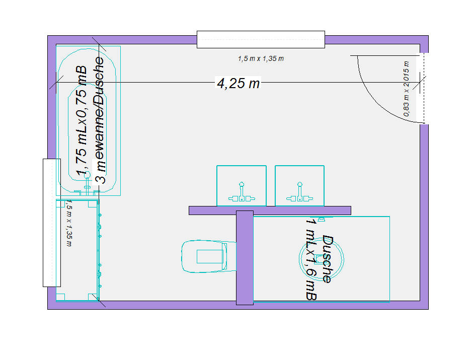

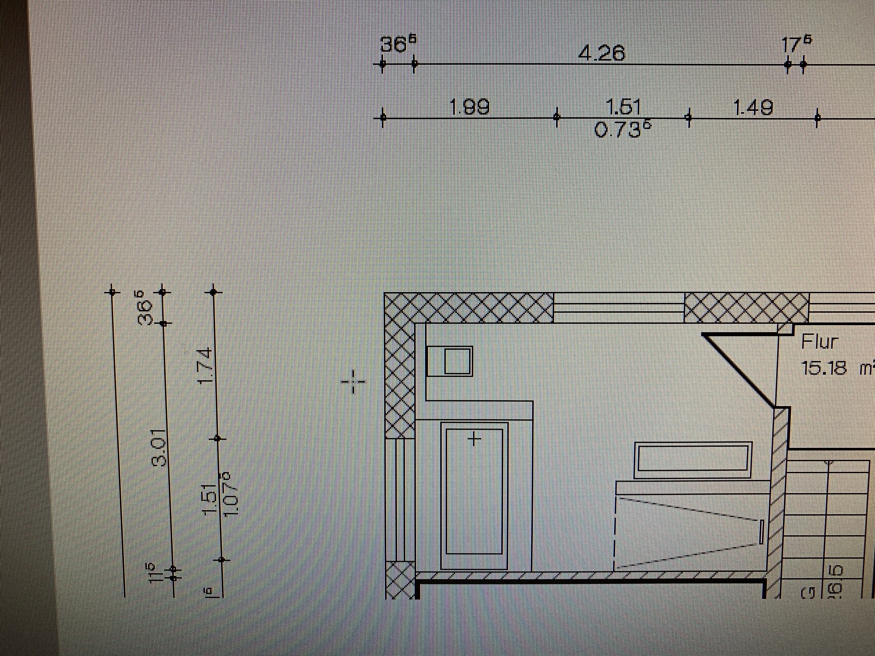

Hallo Forum,
anbei unsere aktuelle Badezimmerplanung...
Grundriss eines Wohnraums mit Flur und Möbeln, Maßangaben (Flur 15.18 m²)
Irgendwie bin ich damit nicht so ganz zufrieden, komme selbst aber auch auf
keinen Nenner
Für Ideen und Vorschläge wäre ich euch sehr dankbar
Gruß
Christian
Ibdk1417.12.19 11:39
Ja, ist nicht so wirklich schön. Was könnt ihr denn noch verschieben? Tür wohl nicht, Fenster sind wohl auch so gesetzt. Abfluss WC nur an dieser Stelle möglich? Was grenzt an die Wand, wo jetzt die Dusche ist?
neubau2019
17.12.19 11:53
Tür und Fenster sind fix. Abfluss WC sind wir flexibel.
An die Wand hinter der Dusche kommt die Ankleide

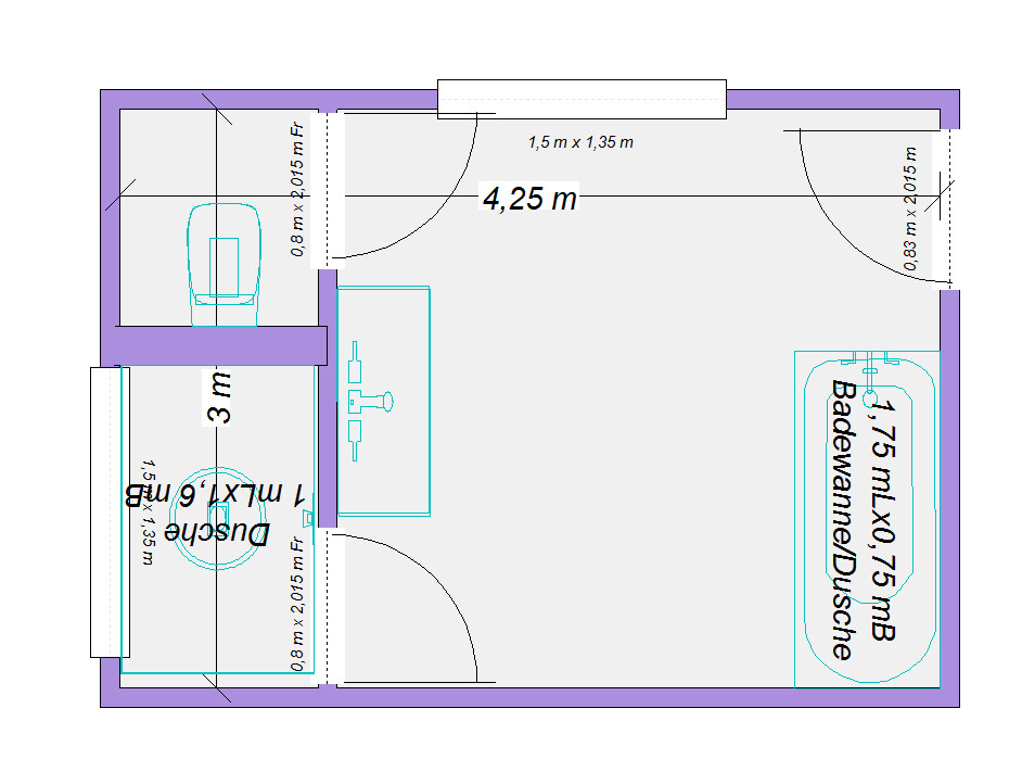

hausnrplus2512.01.20 09:00
wir sind auch mitten in der Grundrissplanung.
Ich habe einfach mal spielerisch alles herumgeschoben. Ich sage nicht, dass es eine optimale Lösung ist, aber manchmal hilf eine ganz neue Ansicht ja die eigenen Ideen anzuregen. Ist es eine Option die Tür rauszuziehen vor den Treppenaufgang?
Dann reingehen: Waschbecken und geradeaus die Dusche. So hättet ihr je nach Gestaltung der Dusche (Wand/Glas) aus zwei Fensterrichtungen Tageslicht bei der Dusche. Die Toilette könnte dann unten an die Wand. Und die Badewanne nebenan. So ist die Toilette in einer Ecke und man kann durch Dusche oder Badewanne einen Sichtschutz kreieren - Fenster ist dann immer noch nah.
Lieben Gruß!

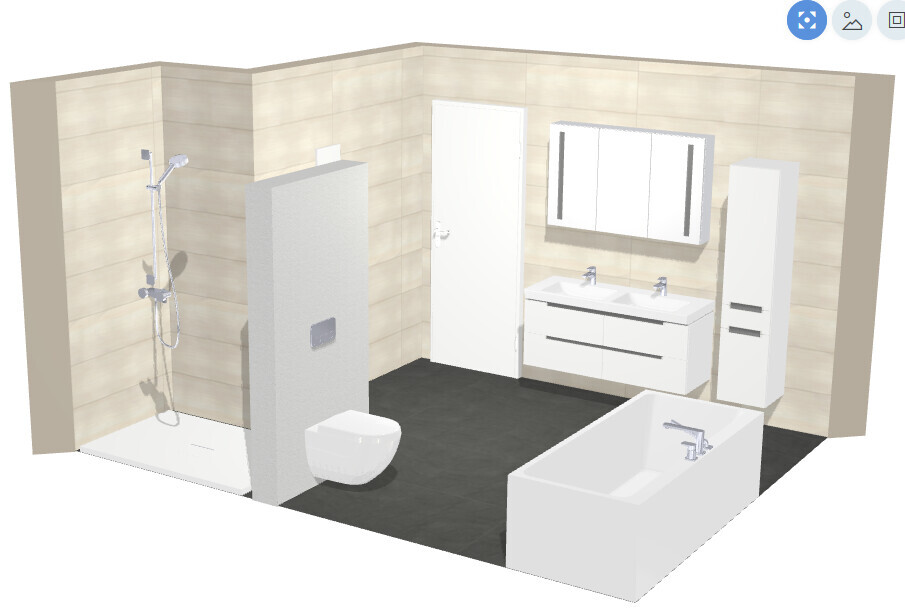

hegi___
12.01.20 11:41
Schau mal im Internet bei Villeroy & Boch oder Duravit. Die haben einen 3D badplaner der sehr einfach und schnell zu bedienen ist.
Damit kannst du dir besser vorstellen wie das Bad später aussehen wird.
Haben wir auch gemacht.
Moderne Badgestaltung: Dusche links, Toilette mittig, Doppelwaschtisch mit Spiegel, Badewanne rechts.
