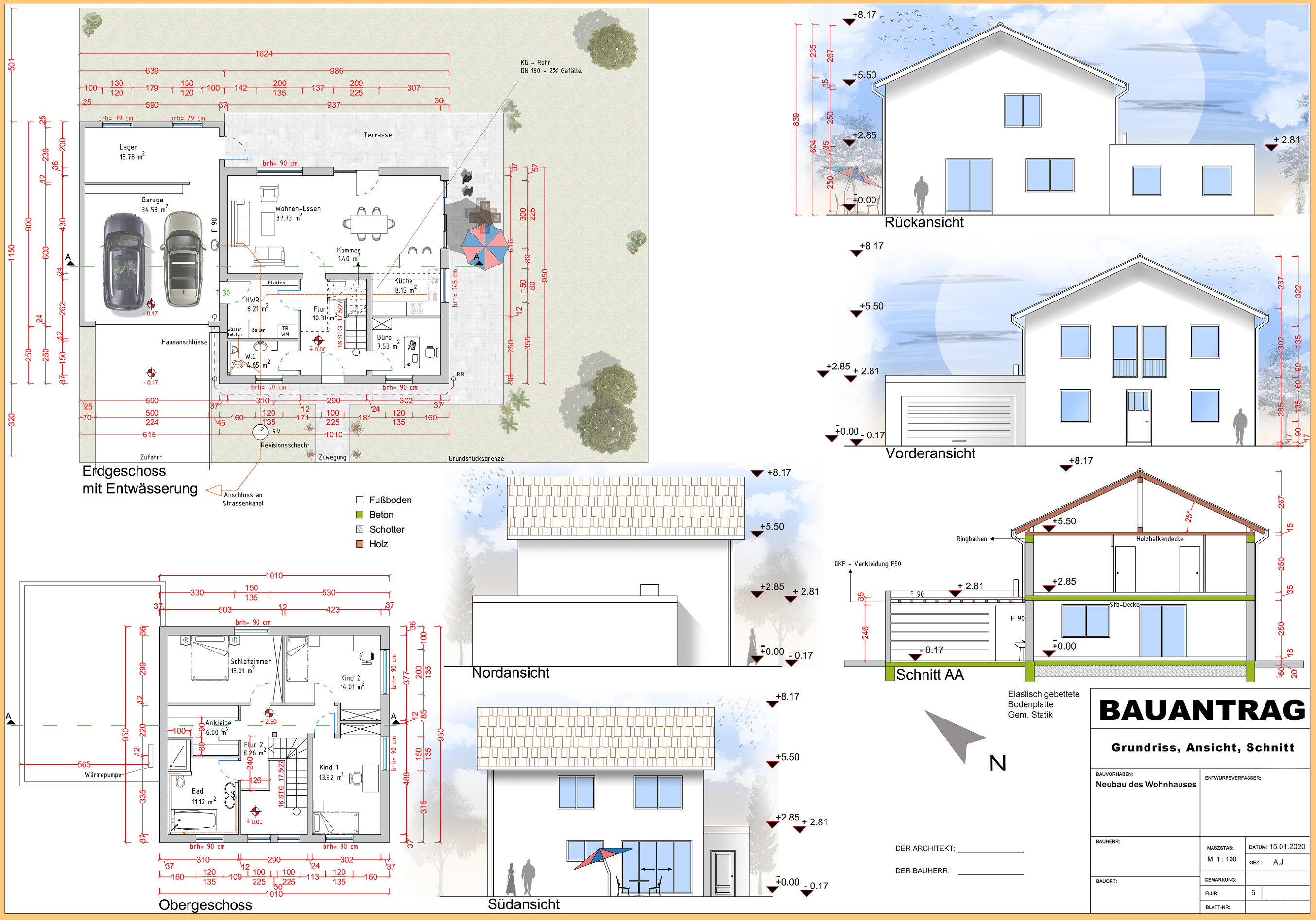

Mittlerweile habe ich den fertigen Plan bekommen.
Als nächstes werde ich die Kontrollierte-Wohnraumlüftung im EG Planen damit der Statiker anfangen kann.
Die Säule in der Galerie wird allerdings entfallen. Entweder findet der Statiker einen geschickten weg oder wir nehmen ein Binderdach.

Willste noch mal über die Fenster nachdenken? Die Rückansicht ist jetzt nicht so der Hit und die Ankleide muss nicht stockfinster sein, oder?
Neben dem Waschbecken ist eine tote Ecke entstanden. Vielleicht schiebst Du die Wanne lieber ganz nach planrechts?
