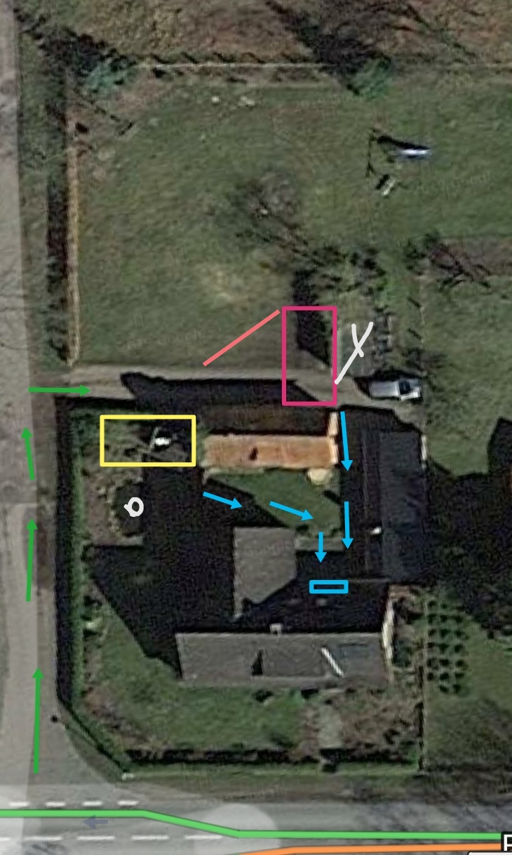

Nun brauche ich eure Hilfe bezüglich der Sinnhaftigkeit und vor allem eure Meinungen:
"Rote Variante"
Vorteile:pflasterung bereits teilweise vorhanden, muss allerdings erweitert werden (was sicher schon fast auf die 50qm kommt, die wir bei der gelben Variante auch pflastern müssten...)
Der meiste Weg zum Haus ist überdacht (wobei der Regen dann auch nicht aus der falschen Richtung kommen darf ) , es sind nur ca. 4m ,die man kein Dach über dem Kopf hat.
Nachteile: man hat im "Garten Bereich" wieder die Autos stehen. Das Carport ist so "Mitten drin"
Die Garage die man dort noch sieht wird abgerissen (weißes X).
Man sieht die Erweiterung des Pflasters sicherlich,also Unterschied zwischen altem und neuem Pflaster,zudem müsste man die Pflasterung zulaufend größer werden lassen (hellroter Strich)
"Gelbe Variante"
Vorteile:man hat die Autos etwas "abseits".
Der "Vordere Gartenbereich" und der "Hintere Gartenbereich" sind getrennt. Das finde ich vom Grundsatz schöner.
Vorne sollen sich die Kinder wegen der viel befahrenen Straße nicht aufhalten.

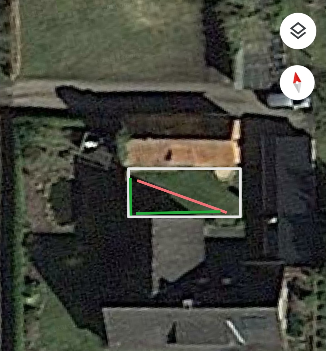

Nachteile:man muss noch ca 10m Zuwegung pflastern,damit man vom Carport bis ins Haus nicht auf Rasen laufen muss.
Wir benötigen einen 50 qm großen Untergrund für die Autos, pflastern oder etwas anderes. Hier werden die Kosten sicher etwas größer sein.
Die Entfernungen zum Haus sind fast gleich. Wobei der Weg bei der roten Variante doch etwas weiter ist, was ich persönlich gar nicht so eingeschätzt hätte.
Nimmt man die gelbe Variante, welche ich aktuell etwas netter finde, wie würde man dann die Zuwegung zum Haus machen? Es ist eine Rasen Fläche von ca. 40 qm.
Querfeldein? Am Haus entlang? Pflastern? Andere Ideen oder Tipps?
Für einen Rasenmäher, Fahrräder, als Reifenhotel etcetera braucht eine Garage nicht schön zu sein. Diesen quasi "Hüttenteil des Carports" würde ich stehen lassen, im Außenbereich schon mal sowieso.

Der Hintergrund, warum wir sie weg reißen wollen ist aber auch unter anderem, dass wir dann eine etwas freiere Sicht in den Garten haben von unserer Terrasse (am Hauseingang, blau) aus.
So ist der Abrißgedanke verständlich. Ich "blättere" jetzt nicht zurück, aber der Punkt wurde vermutlich im alten Thread schon´mal angesprochen: in der Außenbereichsfrage gibt es bei manchen Bauämtern die Schnurtheorie (der gedachten Schnur, welche die äußersten Gebäudeecken einer Siedlung umfaßt), nach der ich mir geplante spätere Bebauungen nicht durch Bestandsabriß selber ins "Abseits" legen würde.

Wobei die Garage nicht einmal eine Baugenehmigung hatte #rofl
Weist du, ob es dann auch zählt, also WEIL Bestand?
Über diesen Aspekt müssten wir also noch mal nachdenken.
