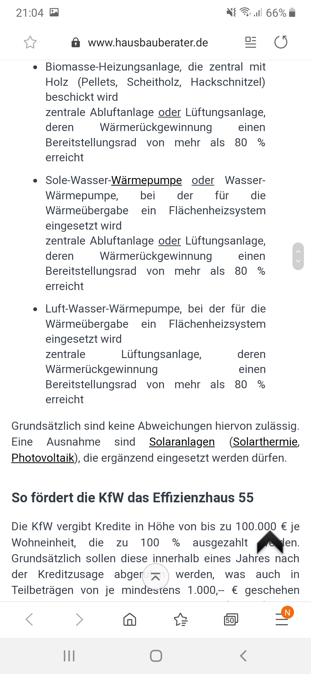

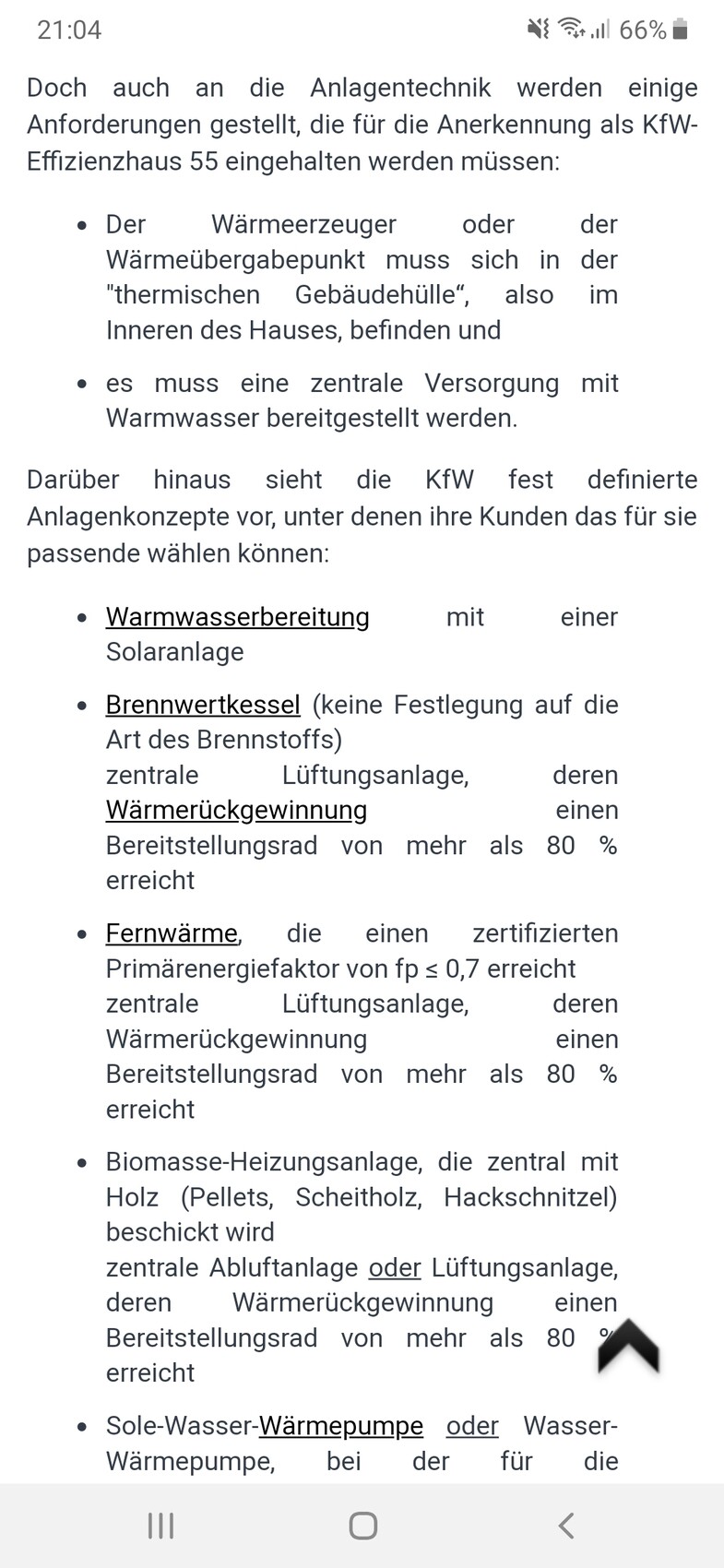

Hallo. Wir haben heute unseren Energieausweis für unser Haus bekommen. Laut der Berechnung liegt der Endenergiebedarf bei 24,5. Der Primärenegiebedarf liegt bei 44,1. Damit liegen wir ja im Rahmen von KfW 55. Noch nicht eingerechnet in die Berechnung ist unsere dezentrale Lüftung mit Wärmerückgewinnung.
Wir hatten eigentlich nicht mit einem so guten Wert gerechnet. Zur Ausstattung: 3-fach verglaste Fenster, Luft-Wasser-Wärmepumpe, Fußbodenheizung, Photovoltaik, dezentrale Lüftung mit Wärmerückgewinnung, Dach und Bodenplatte gedämmt.
Meint ihr, dass sich das Angebot von der KfW überhaupt lohnt? Klar 5000 Euro und der Zins sind top. Aber braucht man da nicht auch einen Baubegleiter, diverse Nachweise etc. Welche die Vergünstigungen wieder auffressen? Der Kredit der KfW ist auch ziemlich steif finde ich.

Der Primärenergiebedarf ist nur ein Teil der KfW55-Anforderung (und das noch der leichtere aus meiner Sicht, da durch die Haustechnik beeinflussbar). Der weitaus schwierigere (weil abhängig von der Bauweise) Teil bzw. Wert ist, wenn Du nicht gerade eine Fertighaus in Holzständerbauweise oder WDVS ohne Keller planst die Qualität der Gebäudehülle, also der mittlere Ht-Wert. Der muss mindestens bei 0,258 W/(m2 x K).
Beide Werte sind unabhängig von einander und verbessern oder verschlechtern sich gegenseitig nicht.
D.h. beim Primärenergiebedarf bist Du schon mal im Soll.

Danke für die Rückmeldungen. Im Energieausweis steht dazu folgender Wert:
Energetische Qualität der Gebäudehülle HT:
Ist-Wert: 0,25 W/(m2 x K).
Anforderungswert: 0,36 W/(m2 x K).
Verwendetes Verfahren: Verfahren nach DIN V 4108-6 und DIN V 4701-10.
Sommerlicher Wärmeschutz (bei Neubau)
kein Haken bei eingehalten.
Co²-Emissionen 15,5kg//(m²*a)
Vom Wert her sind wir also Haarscharf an der Grenze. Es hat jemand berechnet, der auch von der KfW zugelassen ist. Ich hoffe also, dass das wirklich passt. Der Kollege der das berechnet hat, kann dann doch auch der Energieberater sein oder?
