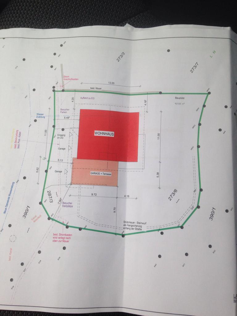

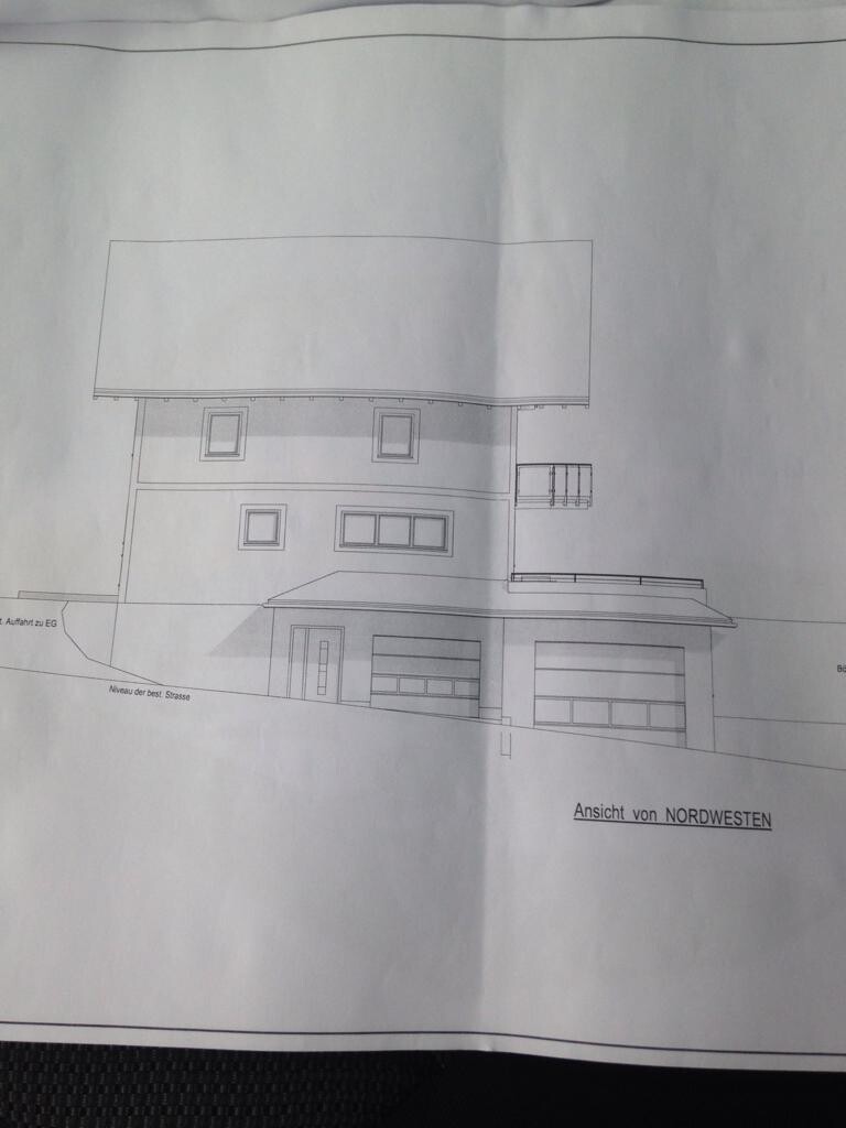

Hallo an alle!
Mein Mann und ich stehen in der Anfangsphase unserer Hausplanung. Wir mussten relativ kurzfristig bei unserer Gemeinde (Salzburg Land/Österreich) aus Gründen einen vorläufigen Hausplan einreichen. Wir haben diesen mit sehr wenig Vorbereitungszeit zusammen mit unserem Planer entworfen.
Wir haben einen – wie wir finden – etwas spezielleren Grundriss mit dem geplanten Rücksprung im EG und wollten vor allem dazu eure Meinungen wissen. Uns geht es in erster Linie darum ob wir uns damit in absurde Idee verrannt haben oder wir auf dieser Grundidee weiter aufbauen können. Unser größtes Problem ist, dass wir bis jetzt noch kein einziges Haus in dieser Grundriss-Art (weder online noch real) gesehen haben (zumindest bei uns in Salzburg und Umgebung ...) und uns natürlich fragen warum? Hat es solche gravierende Nachteile? Sieht es irgendwie komisch aus?
Wir sind sehr gespannt auf eure Meinungen und bereits jetzt sehr dankbar für eure konstruktive Kritik und vor allem eure Zeit uns zu helfen.

Größe des Grundstücks 920 m²
Hang Grundstück erhöht, an drei Seiten leicht abschüssig

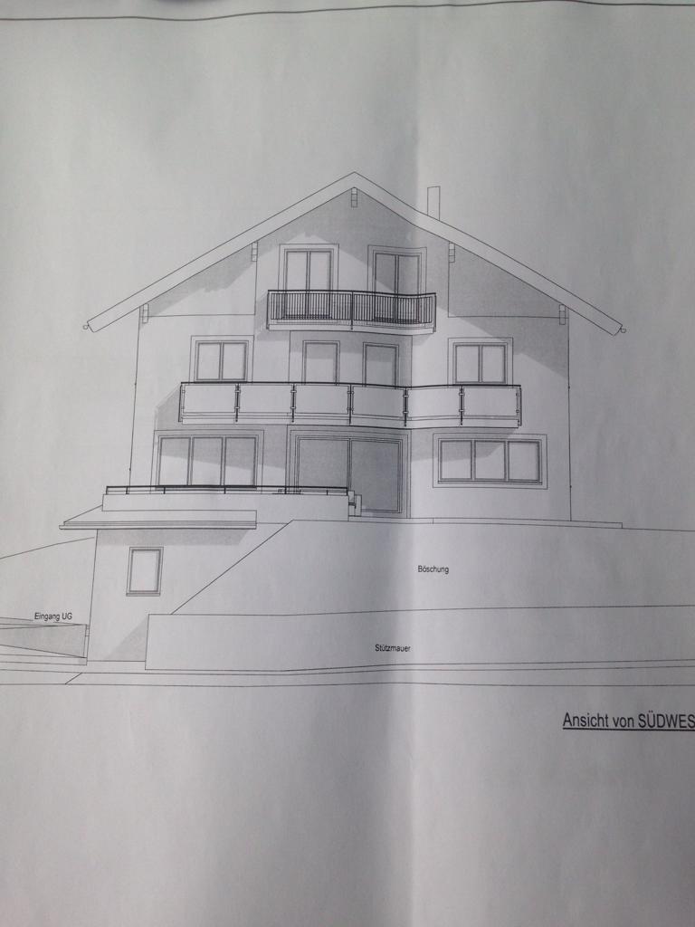

Stilrichtung, Dachform, Gebäudetyp ländlich-modern, Satteldach, 2 Familienhaus

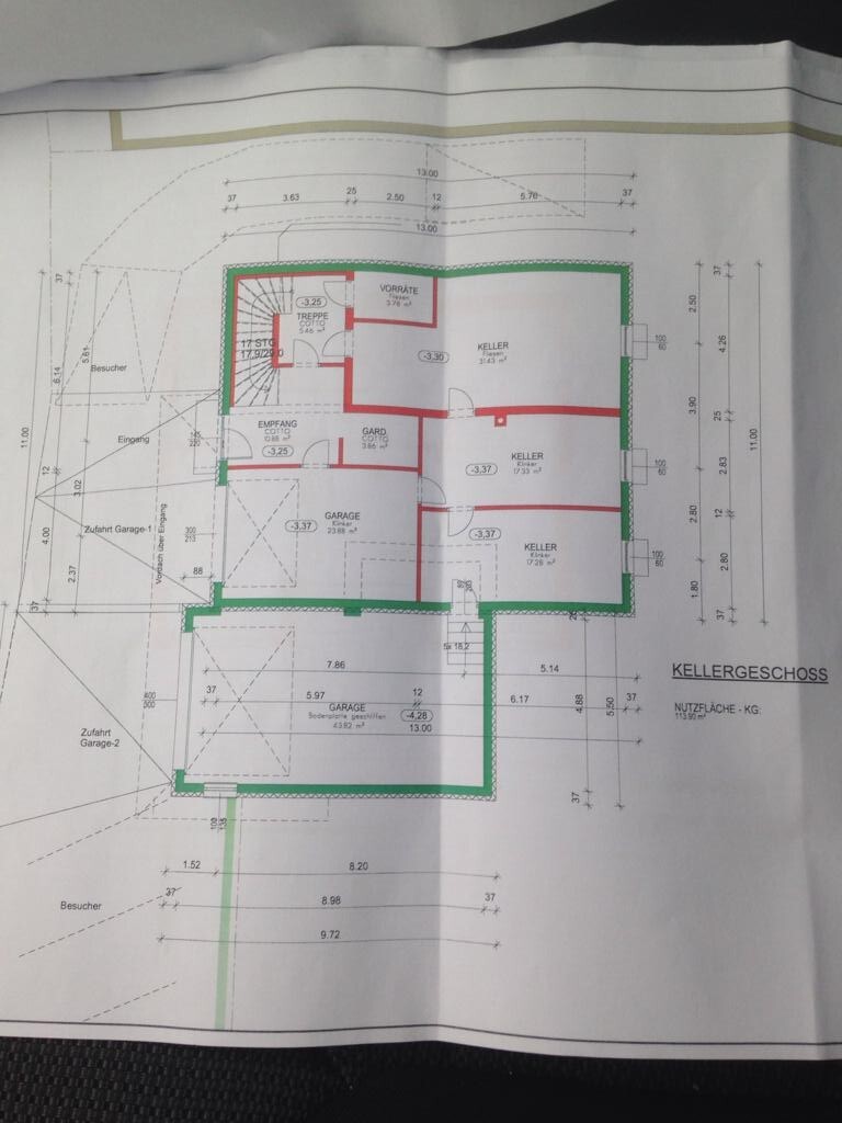

Keller, Geschosse Keller, 2 Vollgeschosse, Dachgeschoss

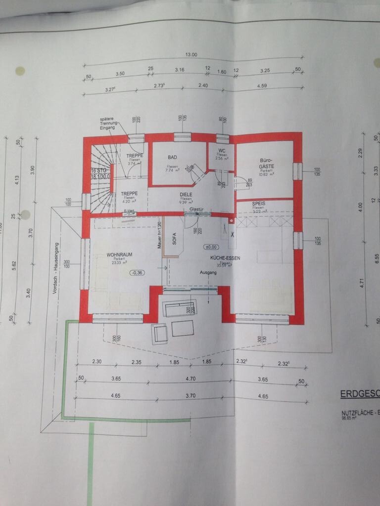

EG: großzügige offene Küche mit integrierter Speiß, Essbereich, Wohnzimmer, WC, Bad, Büro (bzw. später Schlafzimmer)

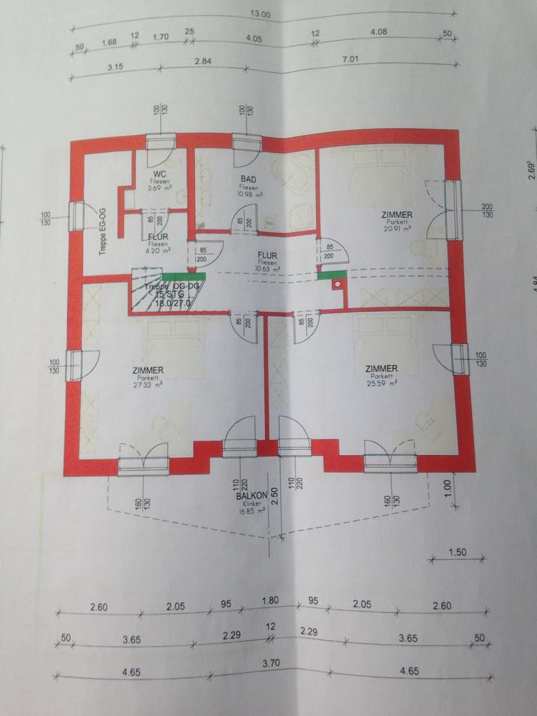

OG: 3 Kinderzimmer, Familienbad, WC
Dachgeschoss: Elternschlafzimmer mit Bad und weiteres Zimmer (weiteres Schlafzimmer/ Hobbyraum)

Garage kleine Garage 1 Stellplatz und große Garage 2 Stellplätze

  • „Split-Level“-Wohnzimmer – schafft unserer Meinung nach eine optische Trennung von Küche/Essbereich und ist unsers kleines „Highlight“. Wohnzimmer bleibt auch Wohnzimmer und wird nicht ständig mit Spielzeug etc. „vollgemüllt“, da hier der Begegnungsraum noch genügend Platz bietet.
  • „Begegnungsraum“ – gemeint ist hier der Bereich zwischen Wohnzimmer und Küche vor der Terrassentür – hier ist viel Platz für die Kinder zum Spielen bzw. schafft eine offene Atmosphäre und Wohnzimmer ist trotzdem etwas „getrennt“. Wo hier ein sofa eingezeichnet ist soll evtl. auch ein Kamin mit Leseecke als Raumteiler entstehen.
  • Rücksprung bei Terrasse – Sitzbereich überdacht und windgeschützt, Sichtschutz, der sich daraus ergebene Grundriss (Wohnzimmer ist nicht wie bei vielen anderen offenen Wohnkonzepten in direkter Nähe von Koch und Essbereich)

  • Büro soll später mal unser Schlafzimmer werden, aber unserer Meinung nach ist es derzeit viel zu klein dafür?
  • Haupt-Eingangsbereich im Keller – platzmäßig bei diesem Grundriss aus unserer Sicht nicht anders lösbar bzw. wäre der Eingang dann auf der Hausrückseite und dass gefällt uns gar nicht. Es ist aber im EG auf jeden Fall eine weitere Haustüre vorgesehen, damit man Einkäufe etc nicht nur den ganzen Keller schleppen muss.
  • Garderobe im Keller ist noch zu klein - kann aber problemlos noch erweitert werden - nur erwähnt falls es jemanden auffällt

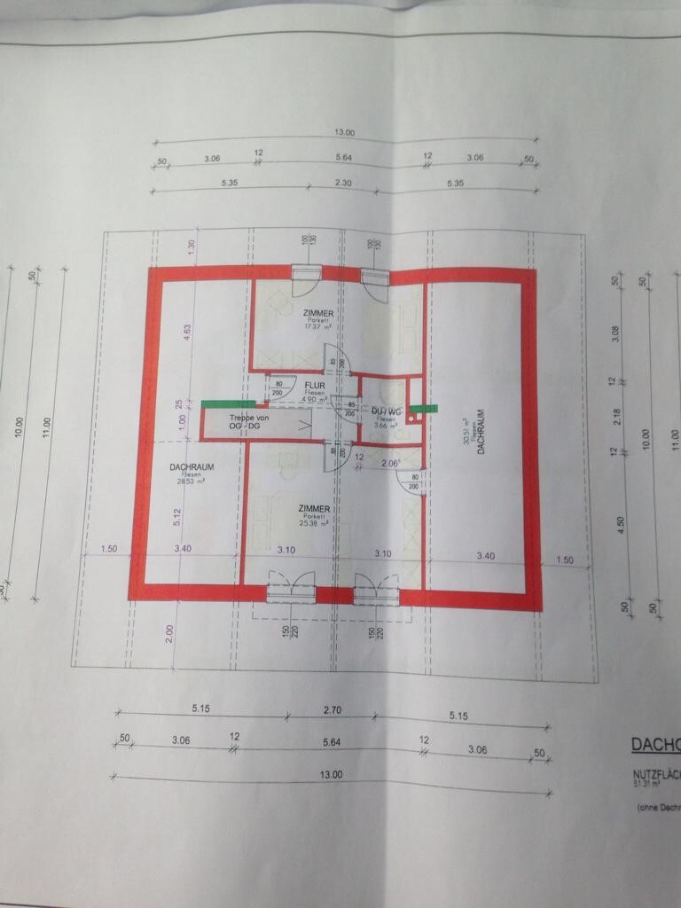

Im Dachboden soll das Elternschlafzimmer samt Bad entstehen. Hier weißt der Plan für uns die noch größten Schwächen auf : Das Schlafzimmer ist zu groß und das Bad zu klein. Das muss auf jeden Fall noch geändert werden.
Warum schlafen im Dachboden? Im EG ist zu wenig Platz und wir möchten unbedingt (vorausschauend wenn unsere Kinder älter werden, Freunde/Partner zu Besuch haben) von den Kinderzimmern getrennt sein, damit alle ihre Privatsphäre haben. Uns ist natürlich bewusst, dass es im Kleinkind/Babyalter unpraktisch sein könnte bzw. weitere Wege sind aber da die Kinderzimmer 1 und 2 relativ groß sind können hier die Geschwister auch zusammen schlafen und Kinderzimmer 3 könnte auch als unser „Notfall-Schlafzimmer“ funktionieren. Geplant sind ohnehin nur 2 Kinder aber man kann ja nie wissen !
Wenn später mal aus Kinderzimmer 1 und 2 Küche/Wohnzimmer wird sind dann ein Schlafzimmer im 1. Stock und zwei weitere im Dachboden vorhanden.

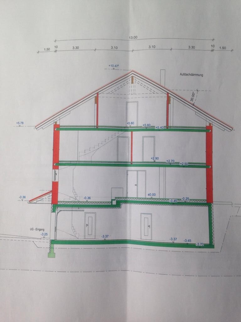

Was uns besonders gefällt ist die Idee mit dem Split-Level-Wohnzimmer. Uns ist bewusst, dass es hierzu sehr kontroverse Meinungen gibt und die meisten davon abraten. Der Niveau-Unterschied beträgt allerdings nur 36 cm (2 Stufen) und ist unseres Erachtens auch im Alter machbar.

Das Haus und das Budget paßt nicht. Noch Nichtmal wenn der komplette Innenausbau in Eigenleistung vorgenommen wird
Was wollt ihr in Eigenleistung erbringen?
An Grundriss paßt einiges nicht.
Der Rücksprung ist teuer, der Bereich innen wird dunkler

Das im EG geplante Büro soll dann als Schlafzimmer genützt werden.
Das ist viel zu klein, um als Schlafzimmer fürs Alter für 2 zu dienen.
36 cm sind sogar schlecht, mit Mitte 20 auf Krücken wegen eines Sturzes zu überwinden...

Zum einen eignet sich eine Terrassentür und der Raum davor nicht für Spielecken, zum anderen sehe ich bei Euch keinen großzügigen Platz für einen Esstisch.

Vielen Dank für dein Feedback!
- klar Schlafzimmer ist zu klein - deswegen hab ich auch um eure Tipps gebeten wie man das lösen könnte.
- die Split-Level-Problematik ist uns vollkommen bewusst. Mich würde vor allem die Meinung derjenigen interessieren, die selbst mit dieser Bauweise Erfahrungen haben und ob sie diese Entscheidung bereuen.
- ja das stimmt, wenn ein Haus als 2 Familienhaus geplant ist, ist es einfach rießig :-( wir möchten einfach vorausschauend planen, damit unsere Kinder auch mal die Möglichkeit haben günstig zu wohnen. Wir wohnen derzeit selbst im 1. Stock im Haus meiner Schwiegereltern und sind dafür sehr, sehr dankbar.
- deine Hinweise zur Spielecke und Esstisch sind einleuchtend- hier werden wir uns noch Gedanken machen.
- im EG ist deshalb ein Bad vorgesehen, da dies mal unser "einziges" Bad im Alter sein wird, wenn der 1. Stock und DG von jemand anderen bewohnt wird.
