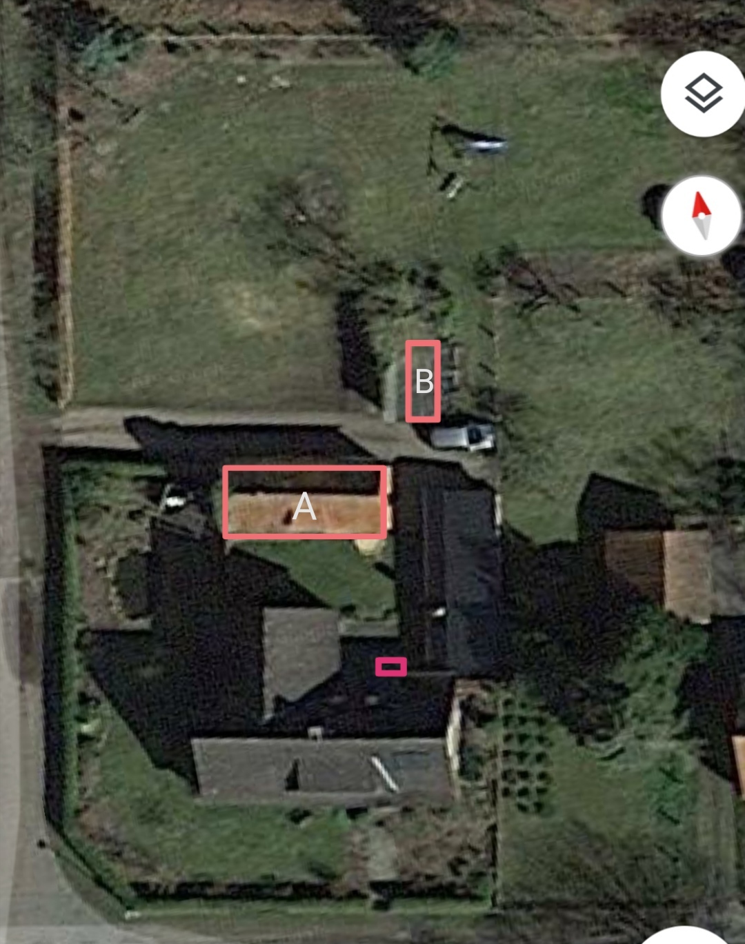

Es geht hier um das Gebäude "A" welches ihr auf dem Bild seht.
Die Garage "B" wird auf jeden Fall abgerissen. Der Eingang vom Haus ist rot gekennzeichnet. Vor dem Eingang wird eine neue Terrasse entstehen.
Dieses ("A") ist ein alter Schuppen, den mein Großvater erbaut hatte (vor ca. 60 Jahren).
Dieser Schuppen besteht aus einem EG mit Partyraum (~22 qm), einem Vorflur (~3qm)einem kleinen Bad (~5qm), einem Raum in dem ein Tisch und Kühlschrank steht (~7 qm)und einem separaten Raum (geräteschuppen) für Gartengeräte/Garten Werkzeuge (~10qm),sowie ein Dachboden, der per Auszugtreppe durch den Geräteschuppen betretbar ist. Dort lagert altes Gartenwerkzeug, Kübel, Töpfe...

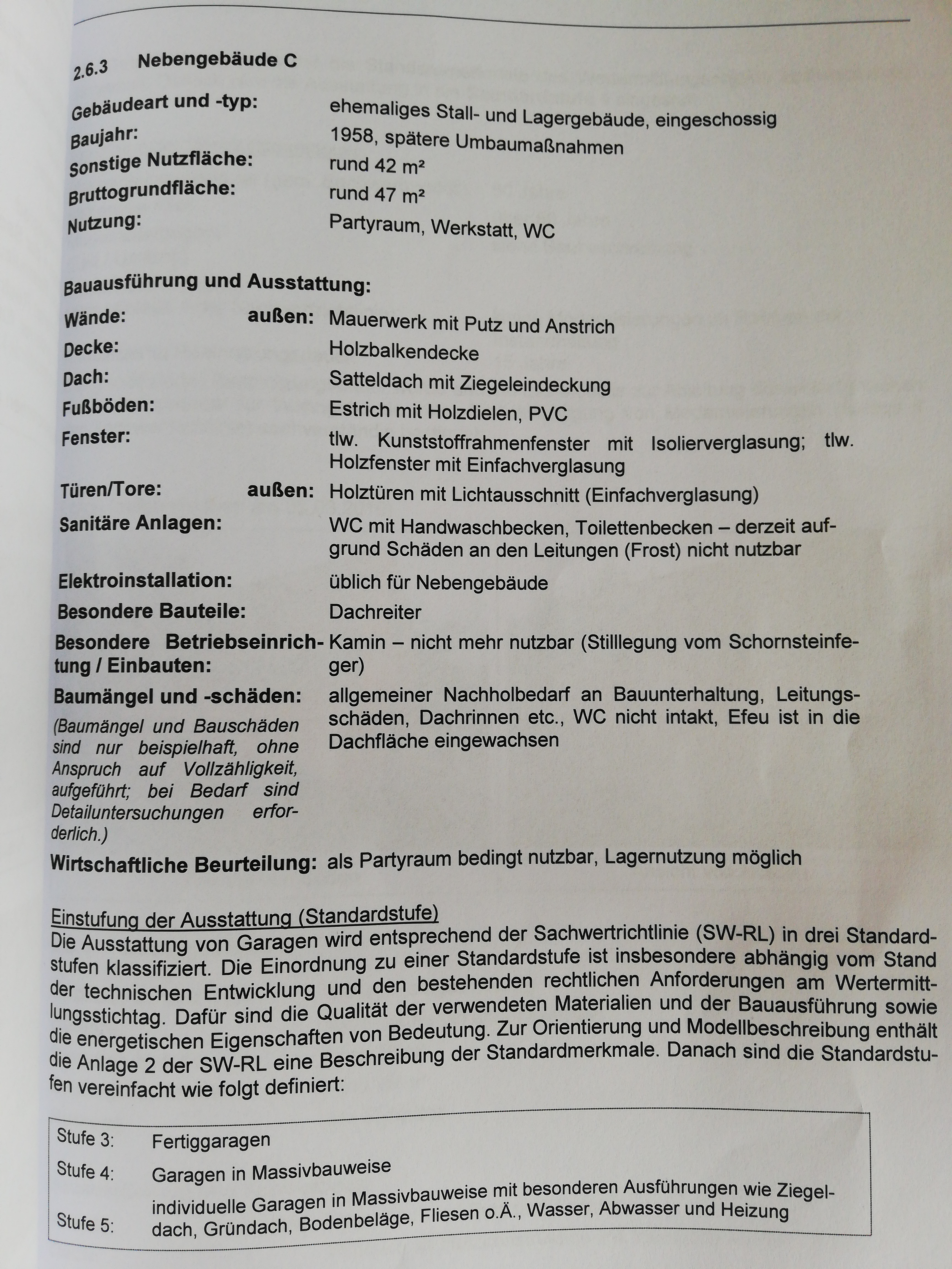

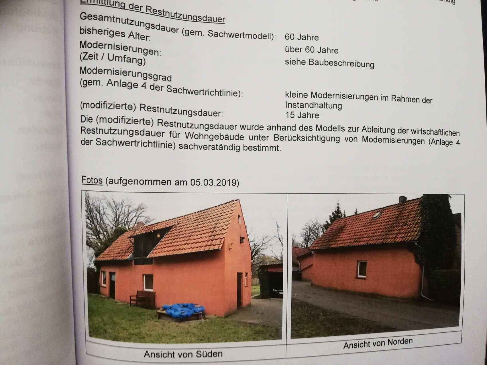

Zusätzlich verunsichert mich ein wenig das Verkehrswert Gutachten welches wir im Zuge der Hausüberschreibung gemacht haben.
Hier ein Auszug daraus:

- Leichtbauwände entfernen (in den Räumen der Größe 5&7 qm und dem kleinen Vorflur (3qm),neuer Fußboden, neue Rohre verlegen,neue Tapeten
- der Ofen der dort zum heizen genutzt wird darf noch bis 2022 genutzt werden, danach muss ein neuer her.
- neue Eingangstür und neue Innentüren (2) sowie neue Geräteschuppeneingangstür.

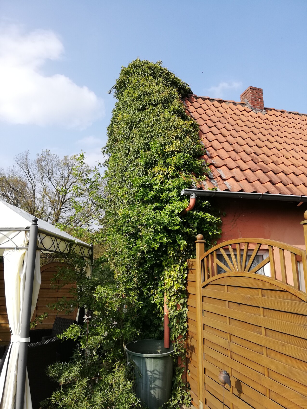

- auf der Westseite ist die gesamte Wand mit Efeu bewachsen, bis ins Dach. Das muss entfernt werden
- Neuer Anstrich (evtl. Auch Putz?!?) des Gebäudes
(Efeu auf der Westseite)

Ich würde den das Gebäude stehen lassen und billig instand halten. Ich bin halt Fan von Platz haben als Platz brauchen.

Das Luftbild sieht ein wenig nach Außenbereich aus (?),da würde ich generell keinen Abstellraum abholzen, der mit verhältnismäßigem Aufwand erhaltbar wäre.
Danke auch für deine Meinung.
Ja genau. Es ist Außenbereich. Also, wenn wet, dann weg. Das wissen wir.
Darum ist die Entscheidung umso schwerer...
