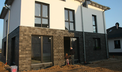

Dann könnt Ihr auch direkt den Hausbau mit zweischaligem Mauerwerk (z.B. aus Kalksandstein) bauen. Unten dann klassisch mit "richtigem" Klinker und oben mit WDVS.
Also so z.B.
Zweigeschossiges Haus im Rohbau mit dunkler Klinkerfassade und Bauarbeitern im Vordergrund
36,5er Mauer + Hinterlüftung + Klinkermauer = 1/2 Meter für die Optik? Da verbrätst Du eine Menge Grundstück und produzierst viele unnötige Kosten.
Nordlys
Nordlys
Das ist auch besser. Nur Du willst ja nur Teile des Hauses verklinkern. Das meint, dass der Rest dann Putz kriegt. Nun ist deine Klinkerfassade ja viel,viel,dicker geworden. Wie willst Du nun den Übergang lösen?
