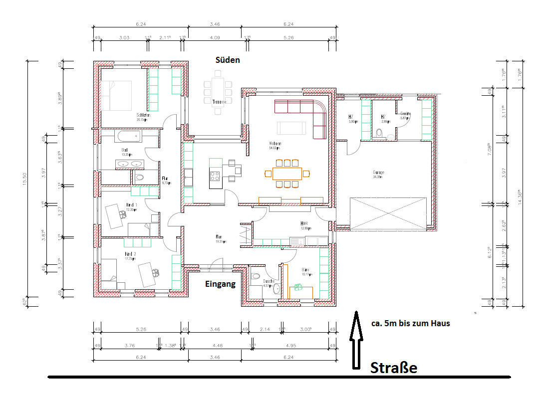

AleHer020930.01.19 15:46Ein herzliches Hallo in die Runde,
wir stehen gerade in den Anfängen unseres ersten Bauvorhabens. Perspektivisch gesehen haben wir uns auf einen Bungalow ausgerichtet. Grundriss ist ein "Erstgedanke" und nicht Final, kann quasi noch in den Abmessungen verändert werden.

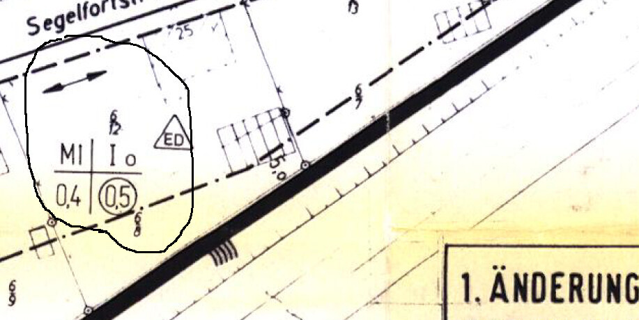

Bebauungsplan/Einschränkungen - im Anhang

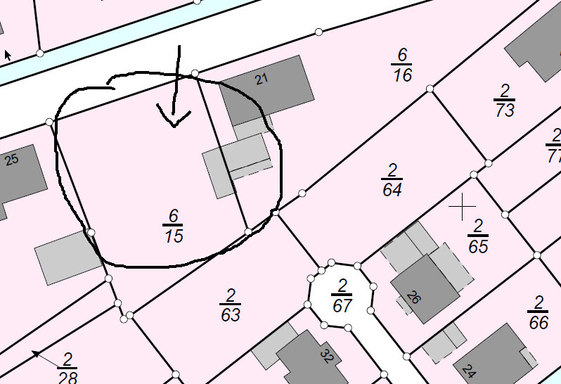

Größe des Grundstücks - ca. 1060 qm
Hang - kein Hang
Grundflächenzahl - 0,4
Geschossflächenzahl - 0,5
Baufenster, Baulinie und -grenze - 5m zur Straße sollen es werden
Randbebauung - ja
Geschossigkeit - I
Stilrichtung, Dachform, Gebäudetyp - Modern geputzt, Links und Rechts Pult, Mitte und Garage Flach, Bungalow
Keller, Geschosse - kein Keller
Anzahl der Personen, Alter - Zwei Personen, keine Kinder
Büro: Familiennutzung oder Homeoffice? - Sowohl als auch
offene oder geschlossene Architektur - offen
konservativ oder moderne Bauweise - modern
offene Küche, Kochinsel- Insel
Anzahl Essplätze - min. 4
Kamin - ggf. als Schmückwerk
Balkon, Dachterrasse - Gartenterrasse
Garage, Carport - Garage
Nutzgarten, Treibhaus - Nein
weitere Wünsche/Besonderheiten/Tagesablauf - Gefliestes WC in der Garage für den Vierbeiner, im Sommer lange Aufenthalte im Garten// der Terrasse
Von wem stammt die Planung:
-Architekt
-Was gefällt besonders? Warum? - Getrennte Bereiche zwischen PRIVAT und auch für Gäste erreichbar.
Was gefällt nicht? Warum? Garage müsste weiter vorgezogen werden, da evtl. eine Zweitterrasse im Osten errichtet werden soll.
Preisschätzung lt Architekt/Planer: 300.000
favorisierte Heiztechnik: Wärmepumpe auf Tiefenbohrung und gerne eine Hauslüftung,
Wenn Ihr verzichten müsst, auf welche Details/Ausbauten:
Offen für alles
Wünsche wurden von der Architektin umgesetzt.
Freue mich auf eure "ehrliche" Rückmeldung.

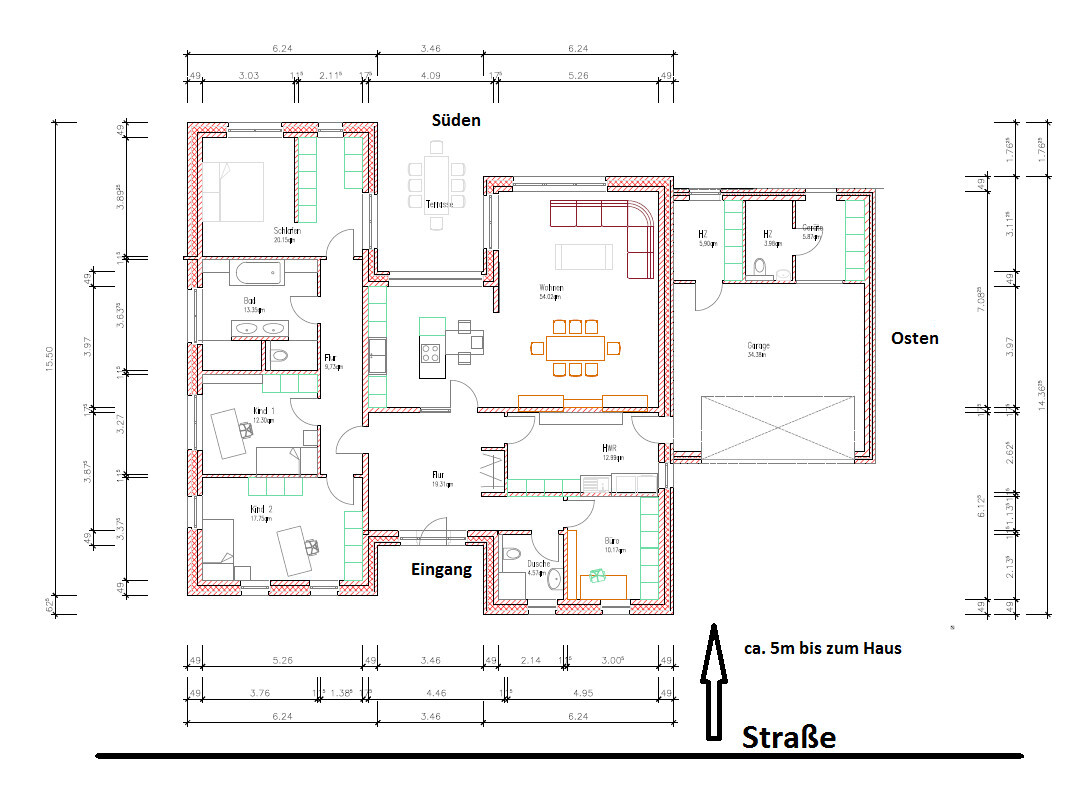

AleHer020930.01.19 16:06Ähäm, da ist mir bei der Bezeichnung wohl ein kleiner Flüchtigkeitsfehler unterlaufen..........muss natürlich getauscht werden...
AleHer020930.01.19 16:16AleHer0209 schrieb:
Ähäm, da ist mir bei der Bezeichnung wohl ein kleiner Flüchtigkeitsfehler unterlaufen..........muss natürlich getauscht werden...Wie getauscht also? Planoben Süden, Rechts Westen, unten Norden, links Osten?
In welcher Richtung werden die Pultdächer ausgerichtet? Ist geplant hier mit Lichtbändern / Oberlichtern zu arbeiten?
