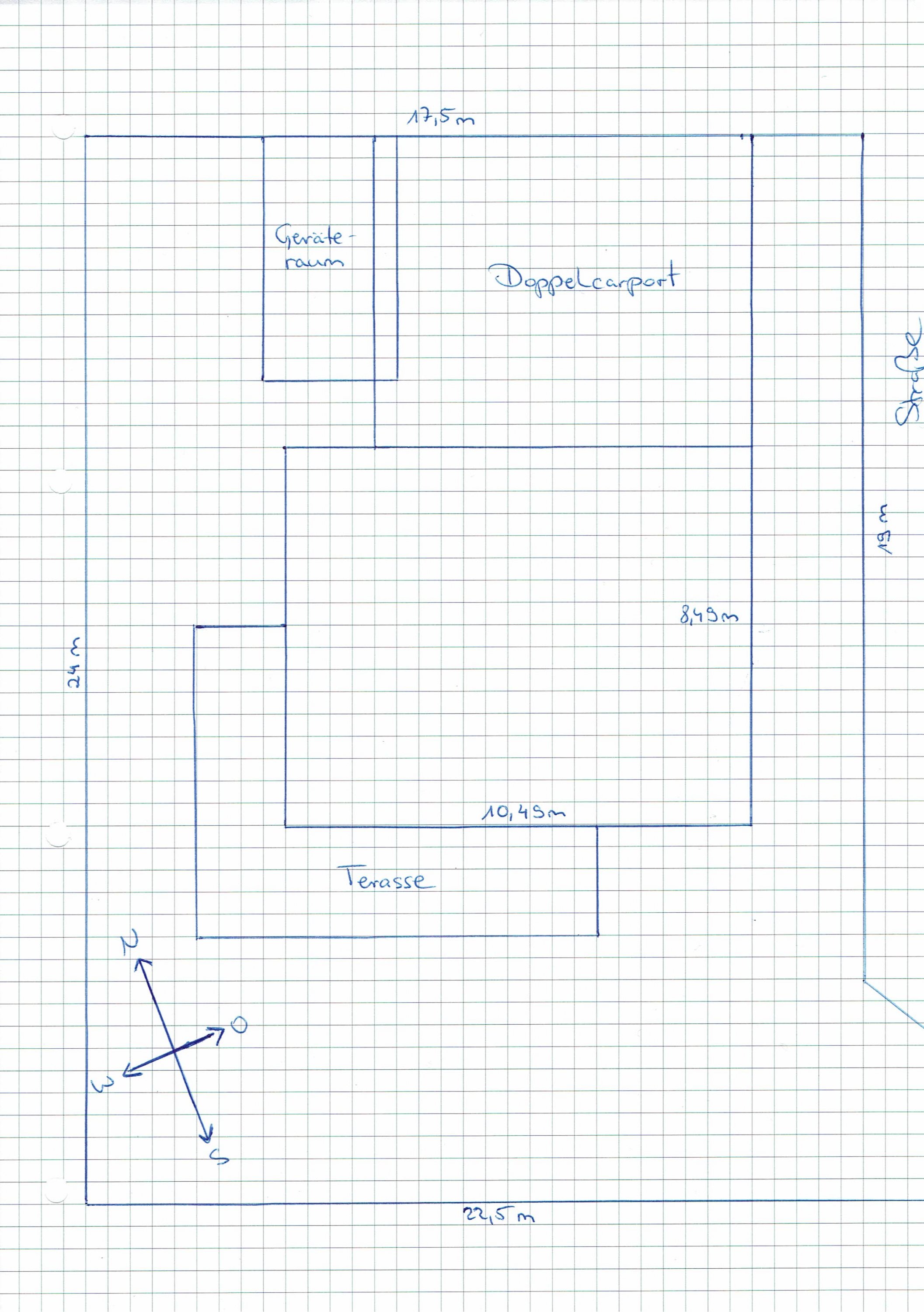

nach langer Suche nach einem passenden Grundstück sind wir nun endlich fündig geworden. Wir kaufen schlüsselfertig vom Bauträger, der uns drei Vorschläge für den Grundriss erstellt hat. Zwei davon sind bei uns gleich durchgefallen, der dritte kommt unseren Vorstellungen zwar am nächsten, aber dennoch sind wir nicht voll überzeugt.

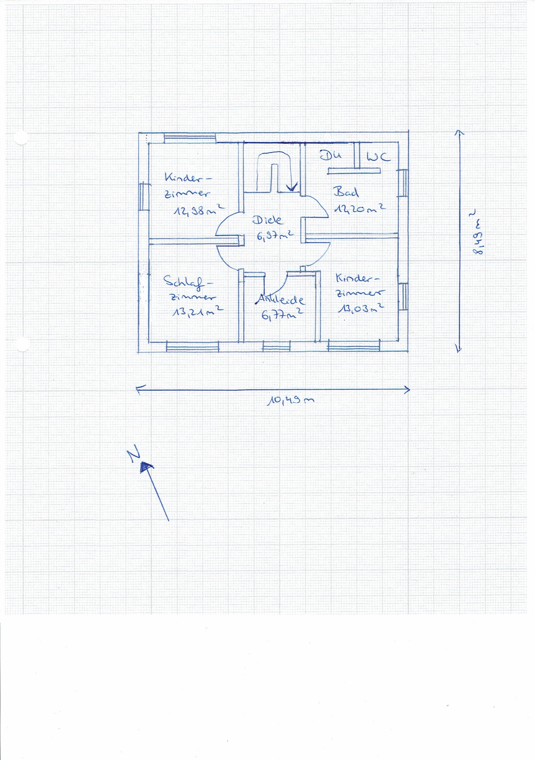

Die Planung für das OG gefällt uns gut, diese würden wir gerne so belassen.

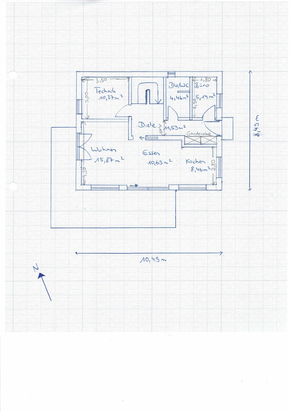

Das EG bereitet uns jedoch Kopfzerbrechen. Konkret geht es um den Bereich Wohnzimmer/Esszimmer/Küche. Die jetzige Planung sieht eine Küche in U-Form vor. Uns wäre jedoch eine Lösung mit Kücheninsel lieber. Dazu bräuchten wir jedoch mehr Platz. Diesen Platz haben wir dafür im Wohnzimmer zu viel (unserer Meinung nach). Der Abstand von Wand zu Wand beträgt 4,50 Meter, damit wäre der Abstand zwischen Couch und Fernseher für uns zu groß (Hinweis: unser derzeitiges Wohnzimmer hat die Maße 3,40 x 4,50 m, d.h. Abstand zwischen Couch und Fernseher sind 3,40 und das ist unserer Ansicht nach optimal).
Wir haben deshalb in Erwägung gezogen, Wohnzimmer und Küche zu tauschen. Dann würde zwar eine Küche mit Insel passen, aber das Wohnzimmer wäre zu klein, da die Breite dort (wg. der Garderobennische) nur 2,80 Meter beträgt. Einen anderen Platz für die Garderobe sehen wir leider auch nicht, da der Flur nicht allzu viel Platz bietet.
Wir hoffen deshalb hier auf Anregungen bzw. Verbesserungsvorschläge.

Macht es Sinn, Wohnzimmer und Küche zu tauschen (siehe Problembeschreibung oben)? Wenn ja, wo könnte die Garderobe sonst platziert werden, ohne dass der Flur zu eng wird? Ist das Büro von der Größe her noch in Ordnung?
Wir würden uns sehr über einige Anregungen bzw. Verbesserungsvorschläge von euch freuen.

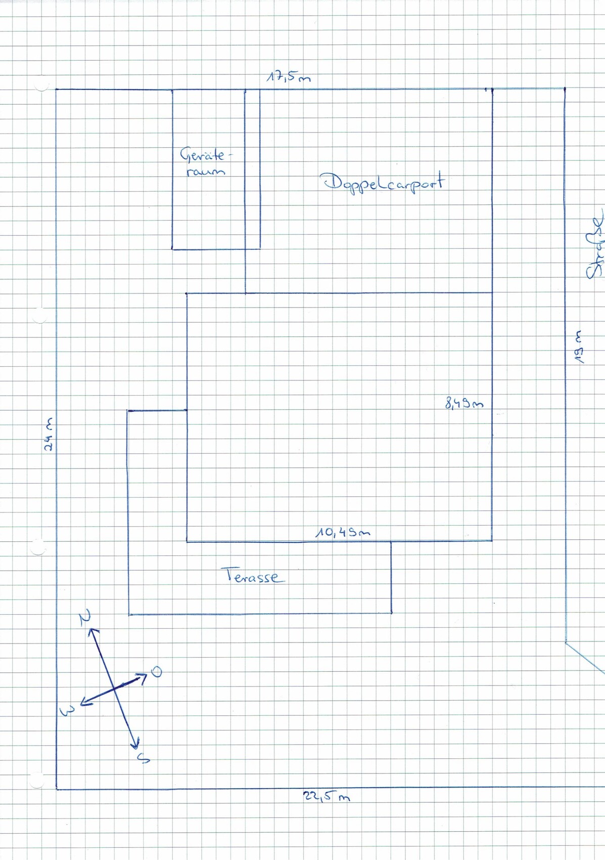

Handgezeichneter Grundriss eines Hauses: Doppelcarport, Geräteraum, Terrasse, Maße am Rand.
Handgezeichneter Grundriss eines Hauses mit Wohnen, Essen, Küche, Diele, Garderobe, Technik und WC.
Handgezeichneter Grundriss: zentrale Diele, Bad mit Dusche/WC, 2 Kinderzimmer, Schlafzimmer, Ankleide.

Ich finde die Grundfläche ist zu klein für so viele Räume im EG. Deswegen hast du auch Schwierigkeiten mit der Küche und dem Wohnzimmer.
Eine Idee wäre es das Büro (was auch sonst sterben) zu lassen und daraus die Garderobe zu machen. Dadurch kann die Garderoben-Ecke wieder eingerückt werden. Wenn es so bleibt sehe ich auf jeden Fall keine Kücheninsel. Muss aber ja auch nicht immer sein.
Wir haben einen ähnlichen Grundriss. Unser Haus ist 50cm breiter aber 25cm kürzer und ich wäre aufgrund des Platzes nie auf die Idee gekommen dort noch nen Büro reinzuknallen (und ihr habt noch nen Technikraum).

Eingangs Bereich zu eng, Tausch mal das Gästezimmer und Rückflug das Bad ein.
Oben würde ich auf die Ankleide verzichten wenn die Möbliere ist hast nichts gewonnen.
Lieber die Kinderzimmer größere machen.

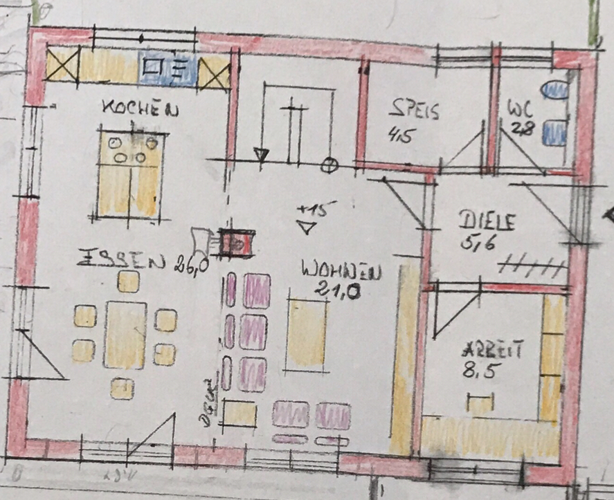

Um Dir mal ein paar weitere Anregungen zu geben. Anbei unser erster Entwurf.
Jetzt denke Dir den Kamin weg. Schiebe die Dielentür soweit runter wie es geht und vergrößere die Speise aka Technikraum und das Gäste-WC. Die Zeichnung basiert aber auf 11m x 8,25m Grundfläche.
Handgezeichneter Grundriss: Küche, Essen, Wohnen, Diele, Speis, Arbeitszimmer, WC.
1,10 ist der Flur im EG... das ist viel zu schmal. Da hatten wir ja im RH mehr mit 1,30, was aber zum bequemen rein und raus auch zu schmal war.
Wenn Ihr die Garderobentür aufmacht, dann geht da gar nichts mehr. Kinderkarre macht den Flur zum nicht mehr begehbar.
34qm für WoEsKü ist zu klein für eine Kochinsel.
Dusche im EG ist wofür? Bei der Hausgröße mietet man Gäste im Hotel ein. Treppe muss dicht, damit darunter ein Abstellschrank kann. Statt Büro gibt es Laptop auf dem Sofa und Verzicht der Ankleide. Eventuell fällt dann im OG noch ein Abstellraum ab, der notwendig ist.
Würde auf die Insel verzichten.
Das Arbeitszimmer streichen, ist so Mini das es ungemütlich wird
Dusche streichen im EG.
Im OG würde ich die Ankleide streichen. Dafür Schlafzimmer etwas größer, das ein Schrank reinpasst
