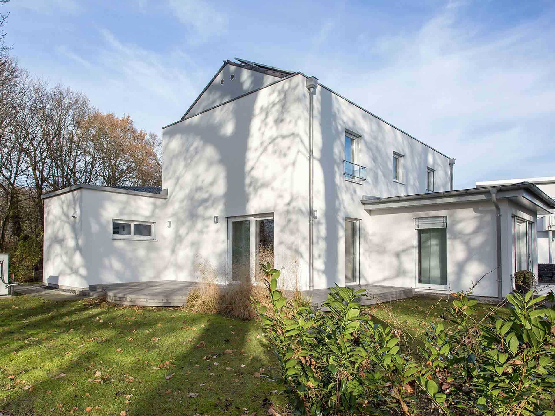

irgendwie kommt mir die Dachform bekannt vor. Allgemein die gesamte Kubatur
Von einem Crosspost ? - mir bislang nicht ...
schwimbi
Vielen Dank für die Antworten, werden da sicherlich noch an der ein oder anderen Stelle optimieren. (Gäste-WC,Ankleide,Küchenblock..)
Luftraum lassen wir sehr wahrscheinlich. Den könnte man am Ende immer noch zumauern mit Innenfenster. Mittlerweile gibt es ja auch schallisolierende Türen und das Wohnzimmer ist ja etwas ums Eck.
Ein Haus wird nie 100% auf jede Phase des Lebens passen. Aber wir denken das wir (= Mehrzahl ) schön haben werden.
Die Pläne sind vom Architekten welche von einem GU/Bauträger in die Tat umgesetzt werden sollen.
Zum Dach. Wir sind da nicht die 1. mit solch einer Idee
