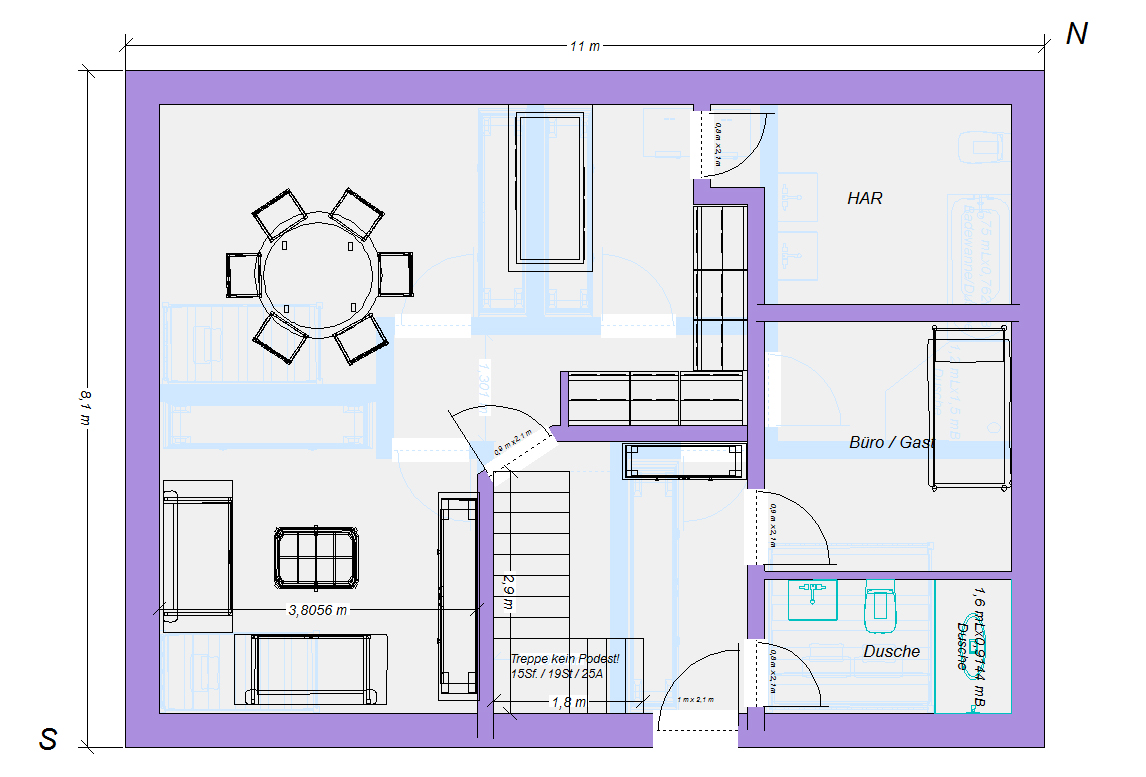

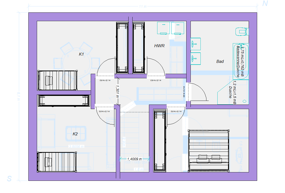

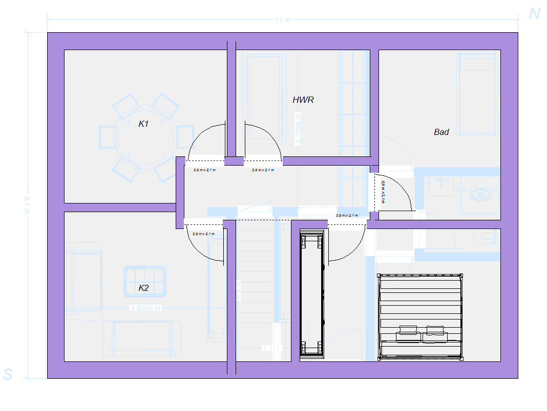

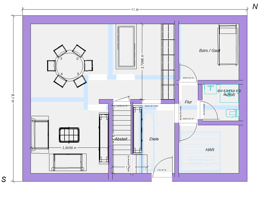

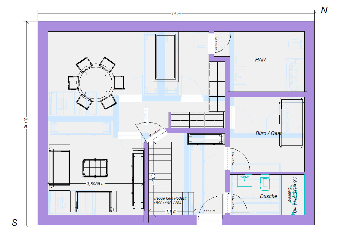

Ich würde ja auch noch mal einen Entwurf testen, wo Ihr das Haus dreht. Mich stört im OG, dass das Schlafzimmer neben dem Kind ist. Das könnte man so wegbekommen.
Mal schnell ne Skizze mit 11m x 8,1m ohne Anspruch auf Perfektion:
Grundriss eines Hauses (11 m x 8 m): Räume K1, K2, HWR, Bad, zentrale Treppe, Türen.
Grundriss eines Hauses: Wohnzimmer links mit Esstisch/Sofa, Diele in der Mitte, Büro/Gast rechts.
