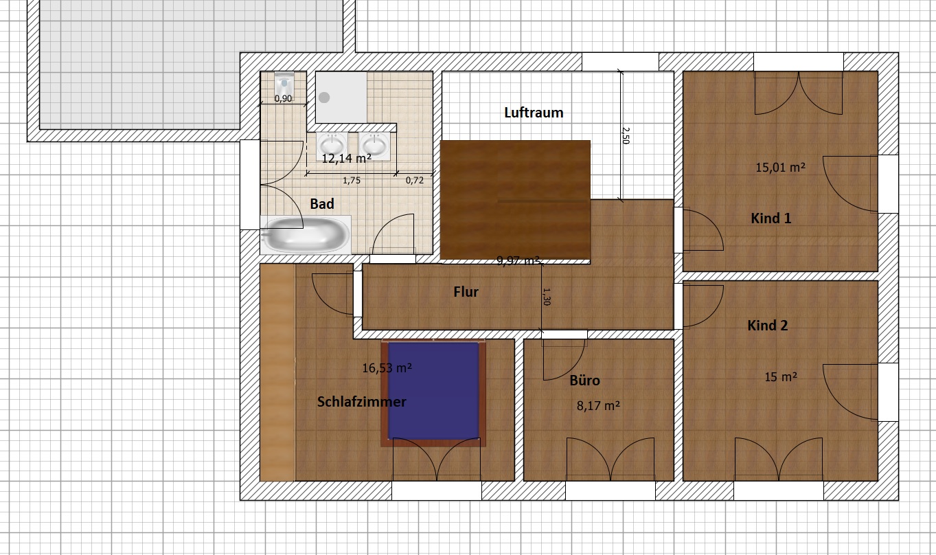

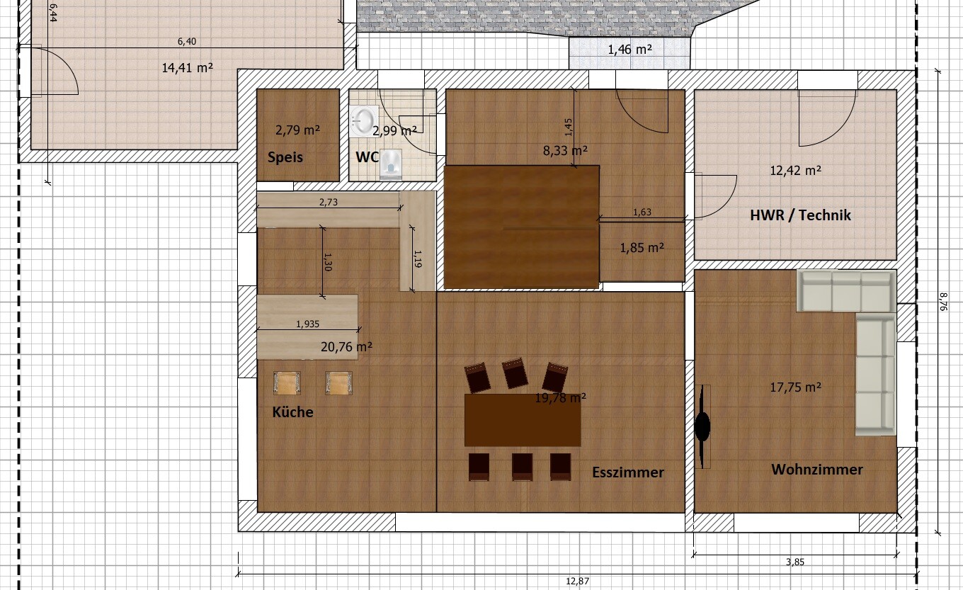

wir wollen nächstes Jahr mit dem Bau unseres Einfamilienhaus beginnen und aktuell versuchen wir uns an einem ersten Entwurf für einen Grundriss.
Ich habe ziemlich viele Versionen mit allerlei Treppenformen und Hausausrichtungen durchgezeichnet, aktuell ist der angehängte Grundriss mein Favorit mit Podesttreppe und Ost-West-Ausrichtung. Ich würde mich freuen, wenn ihr eure Meinung und Kritik zum Grundriss schreibt. Ich bin mir vor allem unsicher, ob der luftige Eingangsbereich mit der kleinen Galerie und dem Luftraum euere Meinung nach "funktioniert". Ganz zu Ende geplant ist für mich auch noch nicht die Küche und das Bad.
Danke für euer Feedback!

Was gefällt besonders? Warum? Luftiger Eingangsbereich, abgetrenntes Wohnzimmer, Großzügiger und heller Flur oben
Was gefällt nicht? Warum? Zugang zur Terrasse im Westen
Persönliches Preislimit fürs Haus, inkl Ausstattung: 450.000
favorisierte Heiztechnik: Grundwasser Wärmepumpe
Mich würde die generelle Meinung zum Grundriss interessieren, weil dieser eben nicht von einem Architekten stammt, sondern von mir als Laie. Das Ergebnis soll dann als Input für einen GU als Diskussionsgrundlage und Basis dienen. Davor würde ich gerne euere Meinung hören.

Insgesamt wird recht viel Platz an Flure und "Luftigkeit" verschwendet, was sich bei 13 x 9 m Grundfläche bemerkbar macht. Ich behaupte mal, dass es einiges an Einsparpotenzial gibt, ohne an Lebensgefühl einzubüßen. Trotzdem hat man im Eingangsbereich, in Küche und neben dem Bett ein Gefühl von Platzmangel. Wo ist die Garderobe?
Du hast in der Küche ü 20qm zur Verfügung, quetscht aber alles auf die Hälfte... warum? ( mal davon abgesehen, dass Du vor die Speis ne Küchenzeile baust :D )
Der Flur ist nicht nutzbar mit seinen 1,45...
Bitte den Lageplan mit einstellen.
Und ja: reicht aus, um beim Architekten vorstellig zu werden.
Beim GU aufpassen: er übernimmt oft 1:1 Deine Planung, auch wenn sie nicht funktioniert.

Ich hätte mir vorgestellt, unter der Treppe auf dem Weg zur Toilette einen Schrank vom Schreiner einzuplanen für Schuhe, Mützen, usw. und die Jacken dann unter die Treppe gegenüber vom Eingang zum Hauswirtschaftsraum.

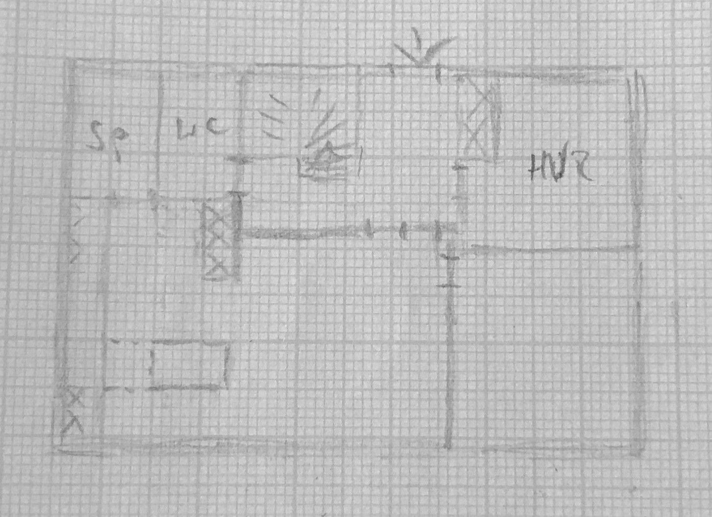

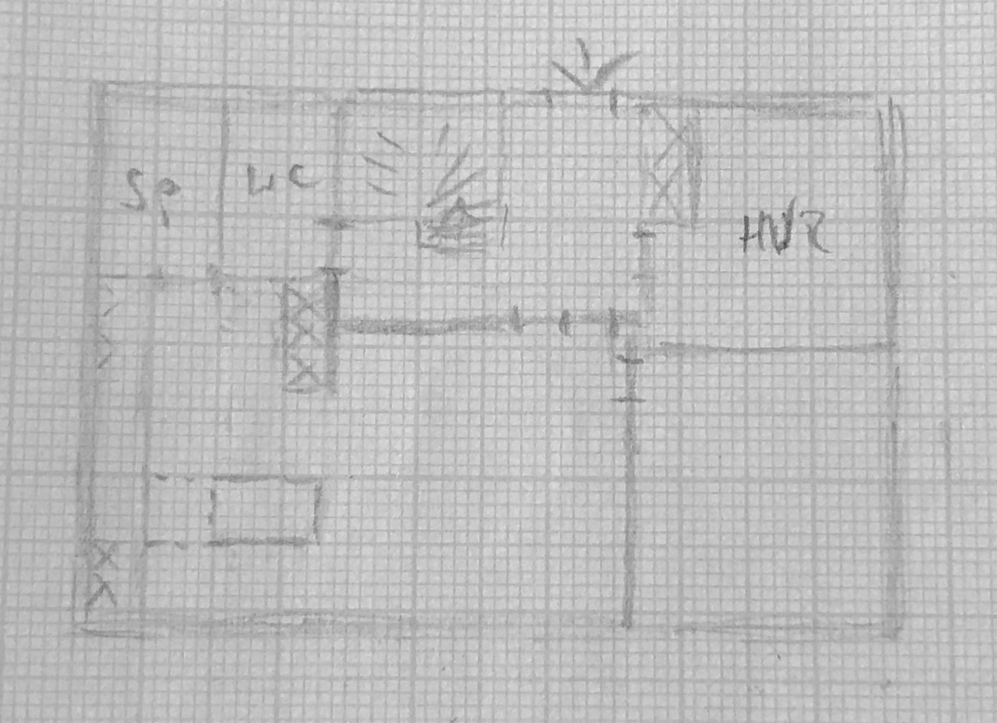

Ja, die Küche macht mir noch bissl Probleme. Die Terrasse soll auf die Westseite, der Zugang beschränkt aber dann die Ausgestaltung der Küche. Wenn ich die Küche zweizeilig in Nord-Süd Ausrichtung mache, sollte der Platz besser ausgenutzt sein und der Zugang zur Speis erleichtert sein (Sonst Zugang über Schrank, aber natürlich nicht ideal). Aber ich werde nicht mehr über die Westwand auf dir Terrasse kommen.
Was meinst du mit Flur 1,45m nicht nutzbar? Zu breit für einen einfachen Flur und zu schmal um an der Seit was hinzustellen?

Unter der Treppe... Du weißt, dass kein Schrankgriff eine Höhe haben wird, die man einfach mal so greifen kann? Ich halte Schränke auf unter 1,20 für eine Fehlplanung für Alltägliches.
Ü 4 Qm sind zu viel Verschwendung nur für den Zugang eines WCs.
Und 1,45 RBM in der Breite sind zu wenig für einen guten Garderobenschrank inkl Aus- und Ankleidefläche für mehrere Personen.
Grundsätzlich finde ich den Ansatz nicht schlecht. An zwei Küchenzeilen, die von Ost nach West verlaufen, hab ich auch gedacht.
Allerdings wird sich eh einiges, wenn nicht alles ändern, wenn man die Treppe als solches besser plant, sodass der Flur auch einen Mehrwert bekommt.
