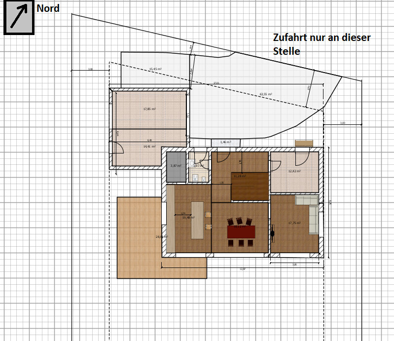

Danke für die Rückmeldung.
@ypg: Das Problem ist etwas die Größe der Podesttreppe. Ich gehe von einer Länge von ca. 2,90m aus, dann würde bei einer Drehung der Treppe der Flur auch recht groß und der Zugang zum WC wird problematisch. Ausrichtung der Küche finde ich aber eigentlich recht gut. Ich verliere damit direkten Zugang über die Westseite zur Terrasse, aber es sieht innen irgendwie richtig aus.
Ich habe jetzt mal bei meinem Grundriss den Flur verbreitert, damit dieser als Garderobe fungieren kann. Dann ist er aus meiner Sicht an der Stelle gut und sinnvoll genutzt. Gleichzeitig habe ich die Podesttreppe um 180° gedreht und die Küche ähnlich wie von dir vorgeschlagen eingezeichnet. Oben hab ich mir jetzt noch nicht im Detail angesehen, sollte aber machbar sein.
2D-Hausgrundriss mit Wohnzimmer, Essbereich, Küche, Bad und Terrasse
2D-Grundriss eines Wohnhauses mit Zimmern, Eingang und Terrasse
Angehängt ist jetzt auch noch eine Übersicht über das Grundstück. Ausrichtung ist nicht direkt Nord-Süd, sondern um ca. 25° gedreht.
Danke für euer Feedback, Gruß,
Morty
