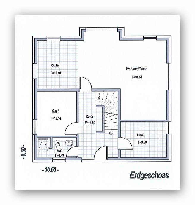

wir werden nächstes Jahr mit dem Bau unseres Massiv-Einfamilienhauses beginnen und haben uns bereits grundsätzlich für eine Baufirma entschieden, die uns nach zwei Beratungsterminen ein zweites Angebot mit entsprechenden Zeichnungen (Grundrisse) zugeschickt hat. Unterschrieben ist aber noch nichts, da im Moment noch die Planungen wegen Finanzierung laufen.

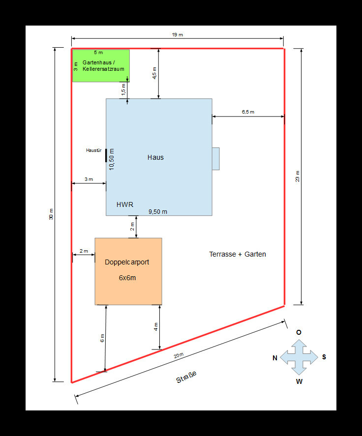

Die angehängte Zeichnung für die Aufteilung des Grundstücks habe ich mal eben schnell selbst gemacht. Sollte aber trotzdem maßstabsgetreu sein.
Wir würden uns freuen, wenn einige Meinungen zusammenkommen und wir einige Dinge finden, die wir bisher nicht beachtet haben. Gerade auch, was die Grundstücksaufteilung angeht. Danke!

- Hauswirtschaftsraum "vorne", da einfacher und günstiger für Anschlüsse Wasser, Gas etc.
- Küche im Südosten (Sonnenaufgang, Frühstücksbereich)
- Wohnbereich im Südwesten (Sonne, Abendsonne, Terrasse, Gartenbereich)
- Doppelcarport nicht an die Grenze, sondern 2m Abstand als "Fußweg" zur Haustür. Wir wollen nicht, dass alle Gäste, Postboten etc. rechts am Carport vorbeilaufen müssen und dann quasi schon in unserem Garten stehen

Auf die Frage, wo unsere Garderobe wäre, kam der Vorschlag an der Treppe eine Mauer hochzuziehen (s. Grundriss EG)
Grundrissplan: Haus mit Garten, Terrasse, Doppelcarport; Außenmaße und Zuweg.
Grundriss Erdgeschoss eines Hauses: Küche, Gast, Diele, Wohnen/Essen, HWR, WC, Treppe.

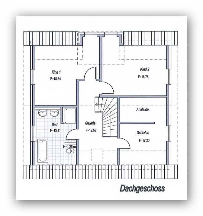

Dachgeschoss-Grundriss mit zwei Kinderzimmern, Schlafen, Ankleide, Bad, Galerie und Treppe.

Würde prüfen, Hauswirtschaftsraum und Gast zu tauschen - der Gast hätte die Süd-Westsonne, der Hauswirtschaftsraum den Norden. Außerdem kann man von der Küche schnell mal was im Hauswirtschaftsraum abstellen, z.B. Flaschen.

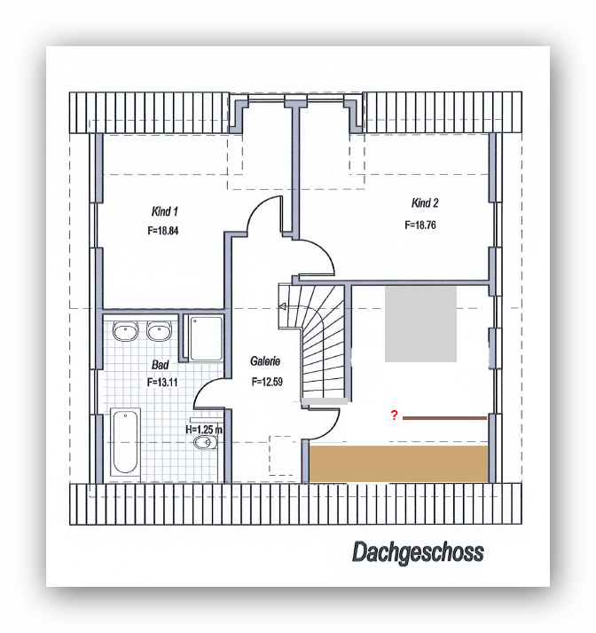

Im OG sehe ich das Schlafzimmer nahezu unmöblierbar, es sei denn, einer gumpt abends ins Bett. Deshalb Wand verschieben (Tür andersherum anschlagen lassen):
Grundriss Dachgeschoss: 2 Kinderzimmer, Schlafen mit Ankleide, Bad, Galerie, Treppe.
Außerdem Fenster in die Ankleide - auch wenns klein ist.

Das mit dem Fenster in der Ankleide hatten wir bisher gar nicht hinterfragt, gute Idee!
Hauswirtschaftsraum sollte schon vorne bleiben, da das Haus relativ weit weg von der Straße steht und die Anschlüsse ansonsten aufwendig über Eck und noch länger gelegt werden müssten. Das treibt den Preis bei uns leider ziemlich schnell nach oben. Der Gast wird auch ohne Sonne auskommen, hauptsächlich wird das Zimmer eh als "PC-/Büroraum" genutzt.
Das mit dem Schlafzimmer verstehe ich nicht ganz. Das Graue in deiner Zeichnung soll das Bett sein? Das hätte doch vorher auch so reingepasst, dass man auch um das Bett herum zum hinteren Schlafplatz gekommen wäre oder nicht?
Beim Carport sehen wir leider kaum Alternativen, wenn wir nicht auf 2 Autos NEBENeinander verzichten wollen...
Was ich noch nicht geschrieben habe: An der linken Seite (Nordseite) grenzt ein Mehrfamilienhaus an, von dem vier Balkone der Miete quasi auf unser Grundstück schauen. Deshalb u.a. auch der Gartenbereich da wo er ist. Der Carport ist so auch gleichzeitig ein bisschen Sichtschutz von den Balkonen...
Kaho hat recht. Das Schlafzimmer in eurem Plan funktioniert nur mit schmalen Bett oder Bett an der Wand.
Zeichne eure Wunschmöblierung mit tatsächlich Maßen ein.
Ich würde auf die Ankleide verzichten.
Viel Raum für Schränke bietet die eh nicht, außer einem Schrank, das wird viel zu eng mit zweien gegenüber. Statt dessen würde ich auf die Lösung plädieren, unter die Schräge Regale und Kleiderstangen zu montieren. Davor dann Schiebetüren. Das ergibt doppelt so viel Platz. Man kann in der Tiefe hinter Rollcontainern oder Regalen weiter unten viel Saisongarderobe lagern.
Ansonsten Hätte ich natürlich auch die Lage des Carports moniert, da ihr Euch die Westsonne im Sommer abends sperrt.

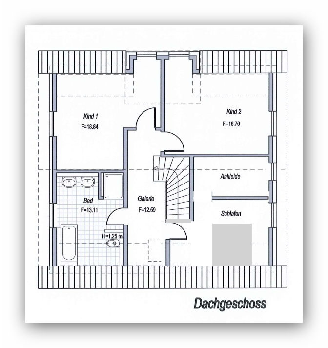

Ich weiß nicht, das ist ein 87er Kniestock. Da musst Du Dich schon ganz schön bücken und das jeden Tag? 2m hat's ja nur vorne.
Und wohin mit dem Anzug und dem Galakleid? Oder willst Du die Kleiderstangen bis kurz vor's Fenster ziehen? So hier???
Dachgeschoss-Grundriss: zwei Kinderzimmer, Bad, Galerie, Treppenbereich und Möbel.
Dann würde man von der Tür aus direkt darauf laufen und sich erstechen.
Mach mal Skizze, wie Du meinst.
