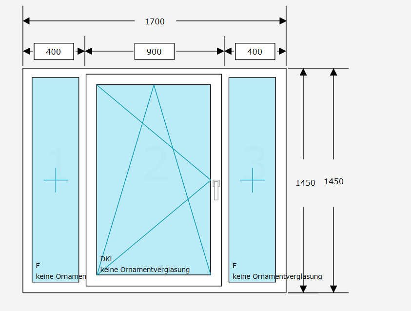

Wir bekommen hauptsächlich Fenster in 1,45m x 1,7m (H x B) (im OG vllt auch nur 1,35m x 1,7m). Das muss ja zweiflüglig ausgeführt werden. Ich dachte ich habe jetzt die Wahl zwischen Mittelpfosten oder Stulp. Gibt es noch mehr Möglichkeiten?
Grundrissplan mit zentraler Tür, seitlichen Fenstern und Maßangaben
Du hast eine komfortable 90er Öffnung und die Seiten kannst du ohne schlechtes Gewissen Vollstellen. Im EG sollte Putzen von außen kein Problem sein, im OG ... naja 40 cm gehen noch gut.
Streckt das Fenster und die Gesamtansicht, ist günstig, da zwei Festverglasungen (günstiger als Stulp 2*85).
Noch schicker ist das in 185er Breite mit 105er Mittelflügel

Die 90cm kommen ja da her dass ca. 40cm die Leiter belegt und ca. 40cm man braucht um raus zu steigen.
In welcher Bäckerblume steht denn diese Erklärung ?
Es gibt wohl ein weit verbreitetes Mißverständnis des Rettungsweges, diesen als Fluchtweg zu deuten. Dann denken die Leute: "90 cm, so dick bin ich doch gar nicht, mir reicht auch weniger zum Rausklettern". Es ist aber kein (nur) Fluchtweg für den Bewohner, der noch selber rausklettern kann - sondern ein Rettungsweg, durch den der Feuerwehrmann den schon beginnend rauchvergifteten, aus eigener Kraft nicht mehr fluchtfähigen Bewohner retten (d.h. lebend bergen) kommt. Der Feuerwehrmann muß mit schwerem und breitem Gerät bepackt durch die Öffnung passen, und das möglichst nicht "in Millimeterarbeit". Eine Ausnahmegenehmigung kann den Feuerwehrmann in voller Montur und mit Atemgedöns auf dem Rücken leider nicht zierlicher machen.
D.h. durch den Rettungsweg muß nicht nur der "nackte" Bewohner raus, sondern auch der "bepackte" Feuerwehrmann reinkommen können !
