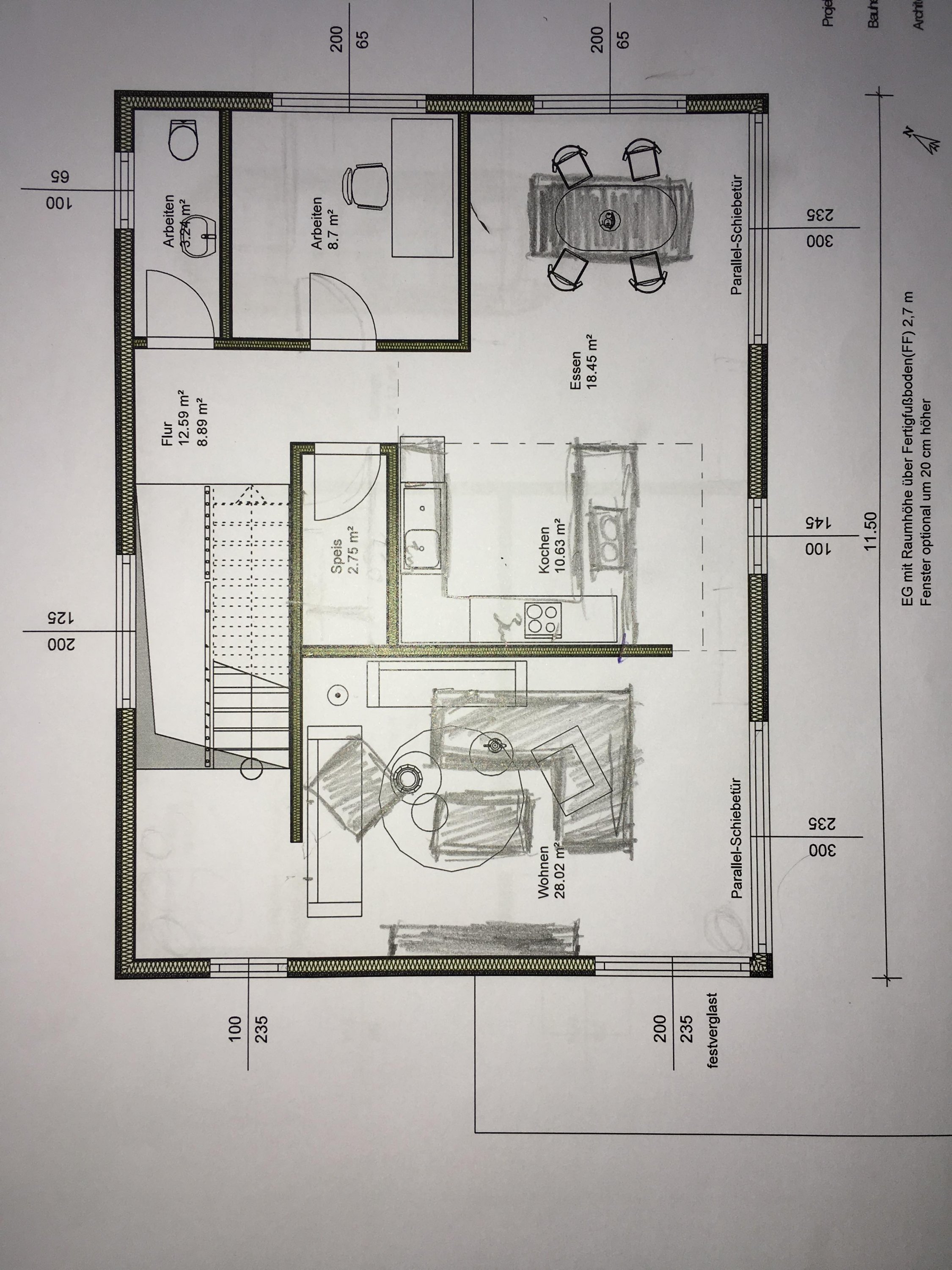

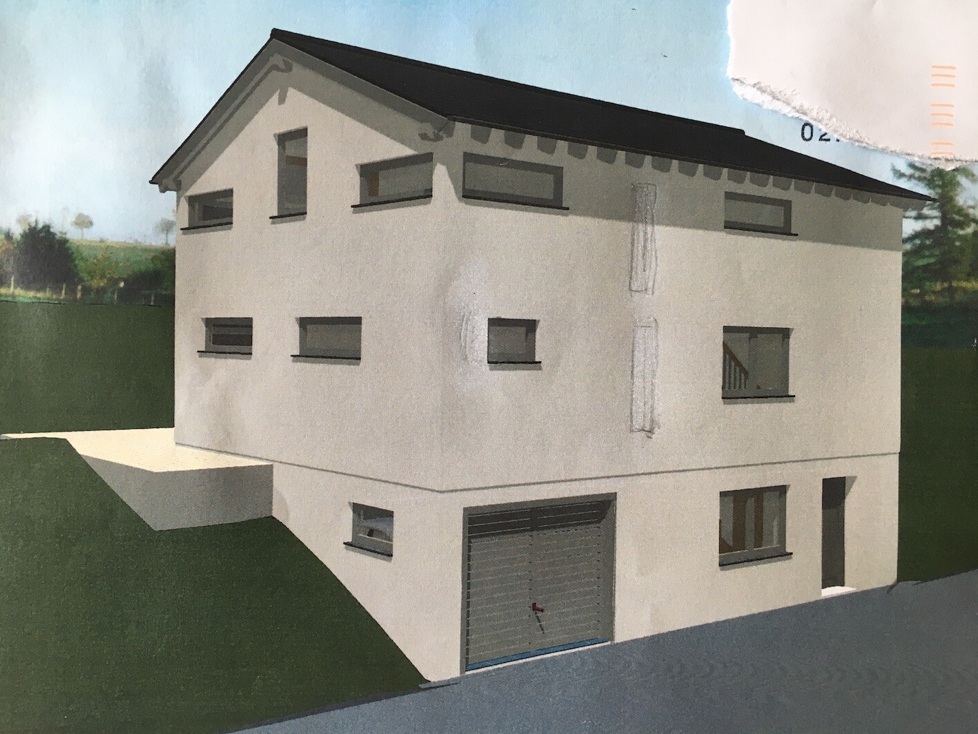

nachfolgend findet ihr unseren (beinahe) finalen Grundriss. Lediglich bei den Fenstern wird noch ein bisschen rumgeschoben und geändert. Wir würden uns über Feedback freuen.

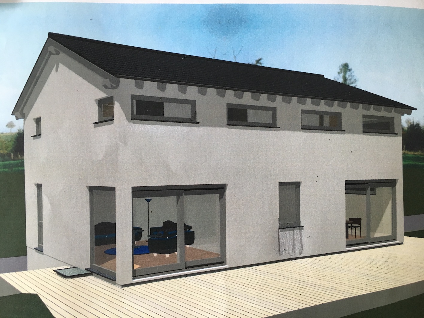

-Tiefliegende, kleine Fenster im OG wegen des 1,8m Kniestocks – den werden wir voraussichtlich daher auf 2,10 Meter anheben lassen
-Langweilige Außenansicht.
-Kleines Arbeitszimmer, ist aber aktuell für uns der bestmögliche Kompromiss
-Fenster bei der Küche nicht bodentief, wird noch verändert
-Eventuell zu wenig Fenster

1. Ab welcher Kniestockhöhe machen Fenster inkl Rollläden unterm Kniestock wirklich Sinn? Bei 1,8m Kniestock kämen die Fenster ja auf Hüfthöhe, was für uns keine Lösung wäre. Im Kinderzimmer sollte zB ein Tisch darunter passen.

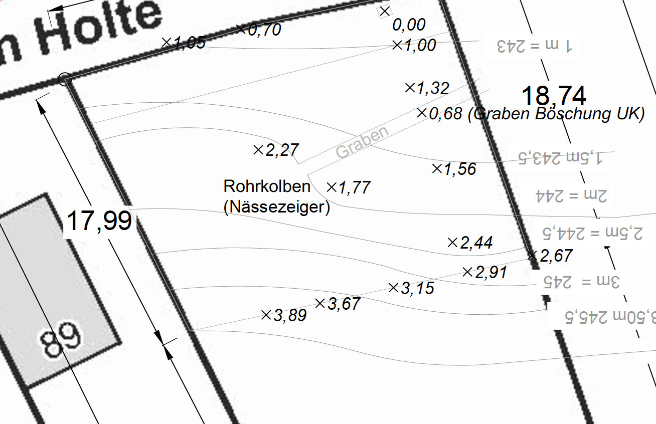

2. Wir haben laut Bodengutachten ca 1m Bodenklasse 4 und darunter Bodenklasse 5-6. Mit was für Kosten müsste man für die Erdarbeiten rechnen bei Hanglage.
3. Ist eine Wohnrumlüftung eurer Meinung nach bei einem Holzständerhaus zwingend erforderlich? Laut 2 verschiedenen (seriösen) Fertighausuanbietern sei das in dem Fall eher rausgeschmissenes Geld bzw. nur für Allergiker wichtig.
Eine kleine Anmerkung zu den angehängten Dateien: beim Google-Maps Bild ist Süden oben und das Grundstück wäre da wo die beiden gelben Markierungen sind. In den Ansichten habe ich leider etwas "herumskizziert".

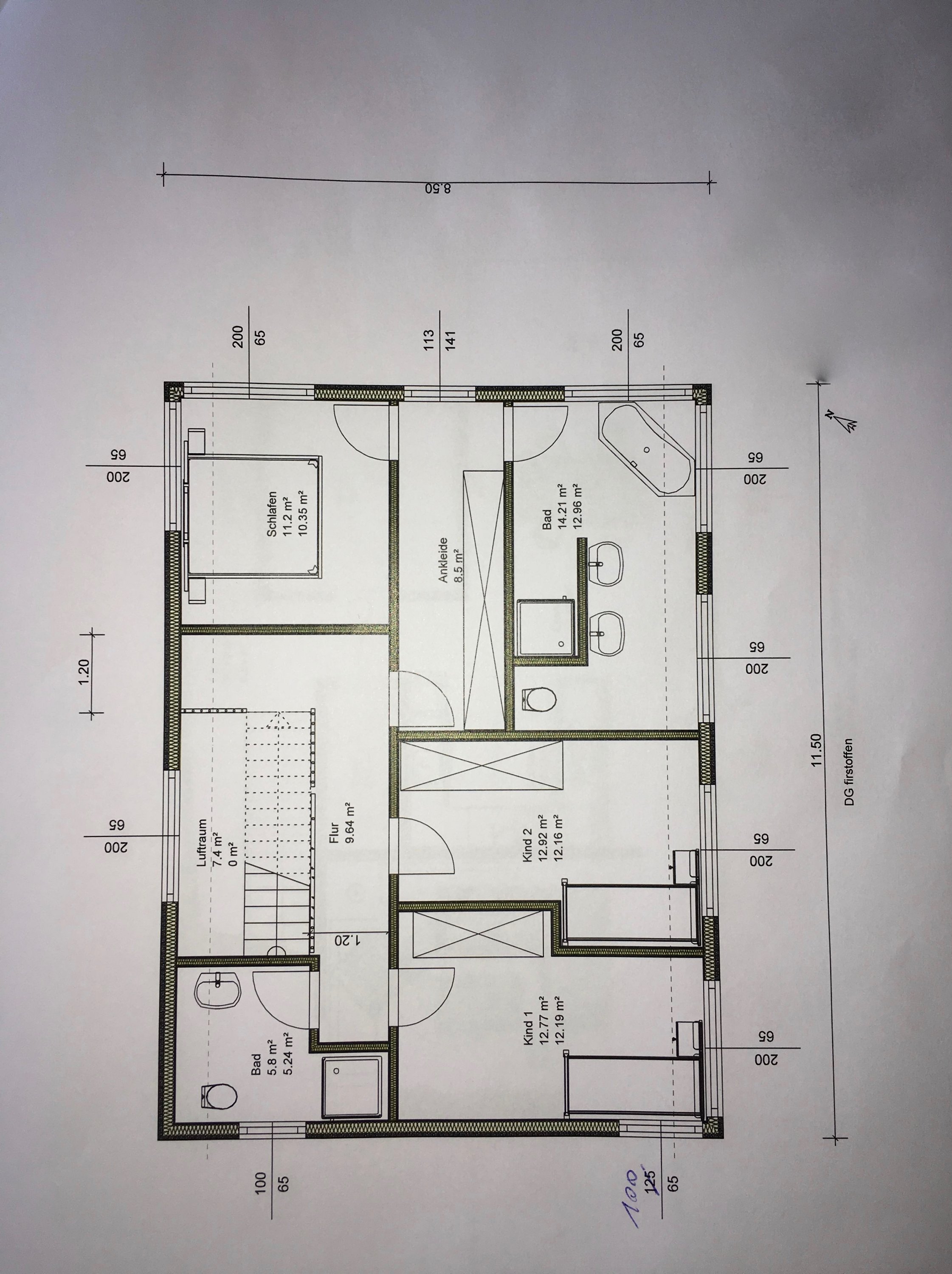

Was mir spontan nicht gefällt: Die vielen unterschiedlichen Fensterformate: Vorne (Garagenseite) sind es vier und hinten (Gartenseite) drei. Obendrein sind die Fenster auch kreuz und quer angeordnet, das wirkt alles sehr unruhig. Die Ankleide ist viel zu schmal um sie effektiv nutzen zu können (eine Seite bleibt ungenutzt). Die Räume wirken schlauchartig, teilweise verwinkelt. Es wird auch viel Platz als Verkehrsfläche verschenkt bzw. für Durchgänge. Hat das wirklich ein Architekt entworfen?

Bei den Fenstern sind wir voll bei Dir. Das gefällt uns auch noch gar nicht und unser Bauingenieur hat da wenig konstruktive Vorschläge zu bieten.
Im Prinzip ist die Ankleide eher ein begehbarer Kleiderschrank, bei 4m Schrank die wir unterbringen wollen wird es aber immer eng werden, wenn man keinen Riesen Raum dafür plant und momentan ziehen wir uns etwa auf der selben Fläche um, was prinzipiell gut funktioniert. Man könnte natürlich den Elternbereich noch umplanen.

Klar ist das anspruchsvoll mit dem Gefälle, aber das arme Kind, was von der Schule kommt muss ja durch das komplette Haus bis in sein Zimmer (mit Schießschartenfenster) tigern, oder ist im 1. Geschoss kein Luftraum?
Wie sind denn generell die Brüstungshöhen der Fenster? Ein weniger mehr Bemaßung wäre gut.

Einen Plan mit mehr Maßen haben wir bis jetzt nicht erhalten, das ließe sich auf Nachfrage aber sicherlich machen.
Uns wurde gesagt die Fenster können ca 60 cm unterm Kniestock beginnen, d.h. auf 1m20 und das würde damit 55cm Brüstungshöhe bedeuten bei 65 cm Fensterhöhe.
Die Heizung wäre LW Wärmepumpe mit Fußbodenheizung.
Edit: Im 1. Stock ist kein Luftraum. Das soll heißen, dass darüber einer ist.

Das finde ich dann aber traurig, dass das so lieblos dort gemacht wurde.

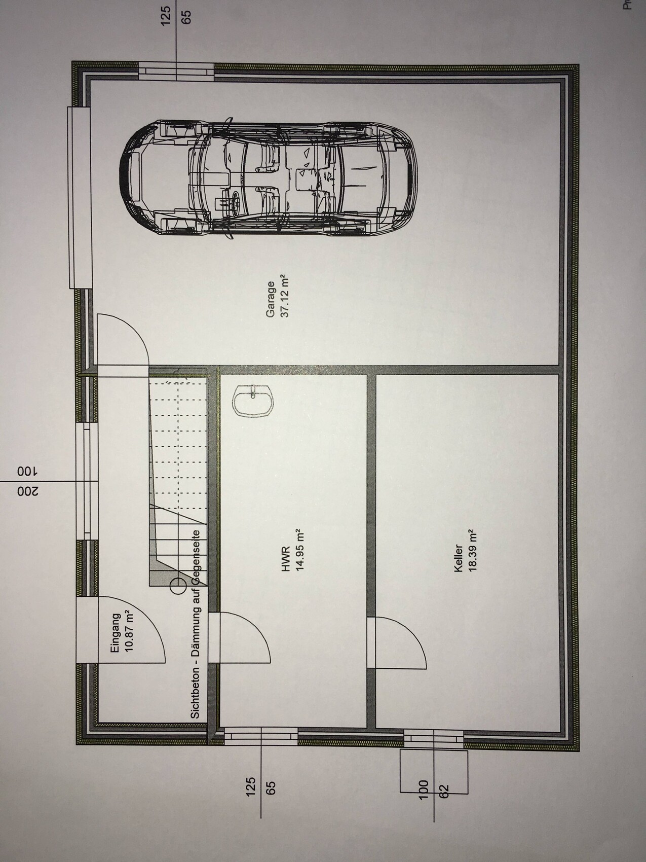

Im Kellergeschoss werden fast 11 qm für die Eingangssituation verschenkt und anschließend geht noch mal ein Drittel vom Hauswirtschaftsraum wegen dem Durchgang verloren.
Im EG ragte die Couch in dem Entwurf mitten in den Raum und der Platz unten links sieht auch wie verschenkter Raum aus. Was soll da hin? Braucht das Gäste-WC ein Fenster zum Norden, oder wäre Osten genauso gut? Dann könnte man sowohl im Norden als auch im Osten die Fenster besser anordnen.
Insgesamt ist die Eingangssituation bis dahin gewöhnungbedürftig: Man steigt durch den Keller in das Haus (o.k., Hanglage) und findet erst mal nur einen Raum mit Treppe. Dort oben angekommen steht man vor dem Gäste-WC und dem Büro (Garderobe ist dann vermutlich unten geplant?). Weiter geht es um die Ecke und man marschiert erst mal durch die Küche um dann irgendwann im Wohnzimmer zu landen. Wollt Ihr das so haben?
Im OG ist auch wieder viel Platz für Laufwege verschenkt und auch im Bad wurde viel Platz verschenkt. Wie wollt Ihr z.B. die Ecke unten rechts im Bad sinnvoll nutzen? Da passt nichts so richtig hin.
Und die Kinderzimmer sind auch recht verwinkelt. Sollen da im Teenageralter mal breite Betten stehen?
Ihr habt eigentlich ein großes Haus mit viel Fläche, für meinen Geschmack aber wenig Platz.
Hat das der Verkäufer selbst gezeichnet, oder haben die tatsächlich einen Architekten bemüht? Mir sieht das mehr nach einem Verkäufer-Entwurf aus, dem nicht viel an Liebe zum Detail gelegen war.
