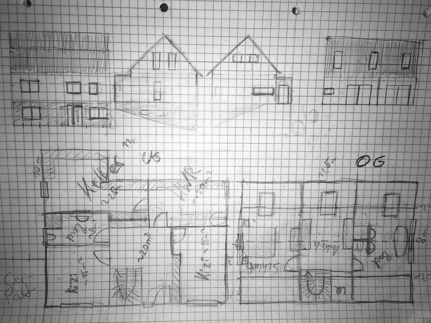

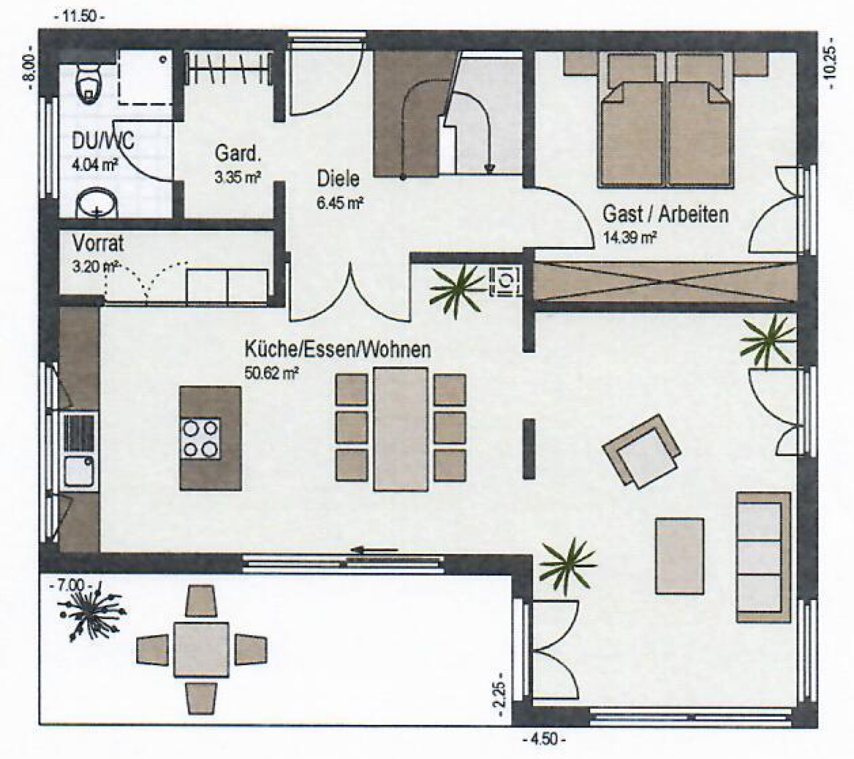

Wir haben uns jetzt doch entschlossen gröber umzuplanen. Fürs EG haben wir uns einen neuen Grundriss herausgesucht der etwas weniger platzverschwenderisch ist.
Die Kinderzimmer würden wir dann in den Keller planen und das DG als Elternbereich ausbauen.
Ich hatte jetzt überlegt eine Dachneigung von 45 Grad bei einem Kniestock von 30-50cm zu nehmen.
Ich hänge mal den Grundriss fürs EG an + das was ich mir grob skizziert habe als Überlegung wie UG und DG aussehen könnten.
Grundriss einer Wohnung: Küche/Essen/Wohnen, Gast/Arbeiten, Diele, Garderobe, DU/WC.
Handskizze eines Gebäudekomplexes mit Grundriss unten und Fassaden oben auf kariertem Papier.
Was ich von den Kinderzimmern im Keller halte, habe ich gesagt.
Kleiner wird das Haus jetzt aber nicht, Außenmaße sind noch identisch, wenn ich richtig geschaut habe.
Das klingt gut, und die dargestellten Pläne zumindest interessant, ...
... wenngleich ich mich frage, warum "herausgesucht" ? - ein Haus wird nicht günstiger dadurch, daß man eines der Stockwerke aus einem Katalogentwurf übernimmt; "Hang" ist eigentlich immer ein Zaunpfahlwink in Richtung Individualplanung.
Ein solches Kniestöckchen freut den Staubsaugerbediener, aber viel mehr erreicht es nicht. Ein Kniestock, der einen Drempel nicht vollständig substituiert, verfehlt m.E. einen wesentlichen Teil seiner Aufgabe.
