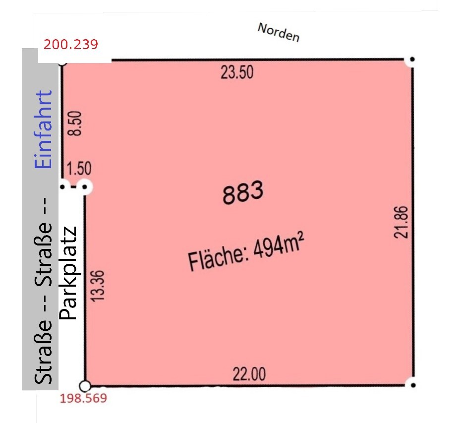

Kurz erklärt, ist es eine leichte Hanglage parallel zur Straße.
vor dem Grundstück sind 2 Parkplätze, somit kann die Einfahrt nur nach oben links.
Bodengutachten sagt das Lehmiger Boden vorhanden ist.
Bebaut werden darf bei 200 m.ü.NN + - 0,50. die Gesamthöhe bei Pultdächern darf nicht über 7,50 m sein. Pultdach muss zwischen 10° und 15° haben, die Ausrichtung ist egal. (bevorzugt wäre zum Süden wegen Photovoltaik-Anlage.

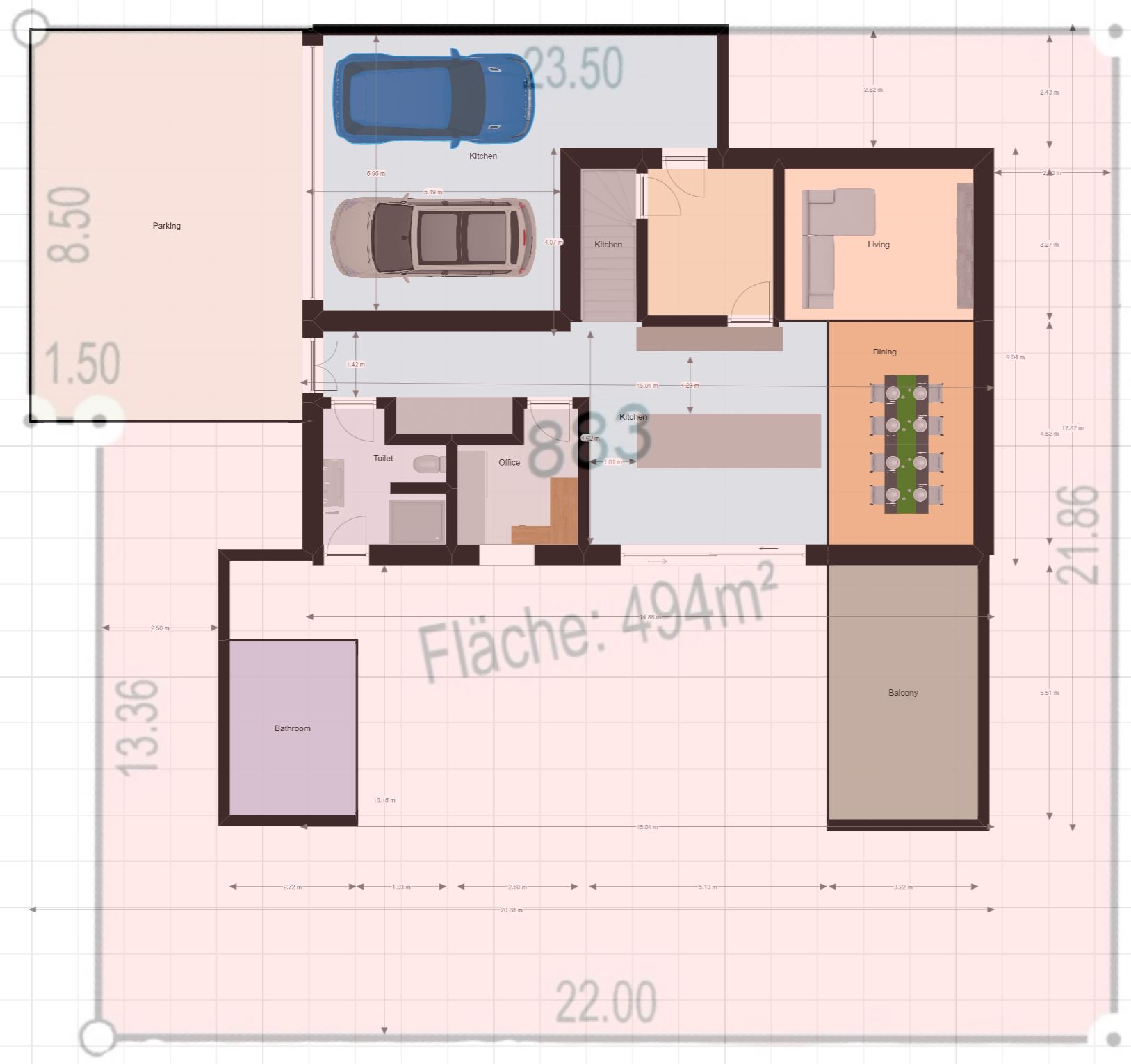

Damit ihr einen grobe Vorstellung von unseren Plänen habt, habe ich mal 2 Bilder angehängt.
die Roten zahlen ist die m.ü.NN an der Ecke.
Was sagt ihr zu dem Keller? Uns fällt es schwer einen Grundriss zu zeichnen wo genug Platz im EG für den Technikraum und Lagerraum ist.
Unnötig Geld möchten wir aber auch nicht "vergraben".
PS: Vorschläge für den Grundriss nehme ich auch gerne an, jedoch soll es um die Keller-Frage gehen.

Wir und noch ein paar andere User haben trotz teilweiser starker Hanglage keinen klassischen Keller.
Grundriss überlegt euch welche Räume ihr braucht, schaut euch Grundrisse an und besucht Musterhausparks um ein Gefühl für Größen zu bekommen. Augen auf was euch in anderen Häusern und Wohnungen gefällt.
So solltet ihr ganz gut eure Anforderungen zusammen bekommen und ein Architekt erstellt euch einen Entwurf. Den wir hier gerne kritisieren
