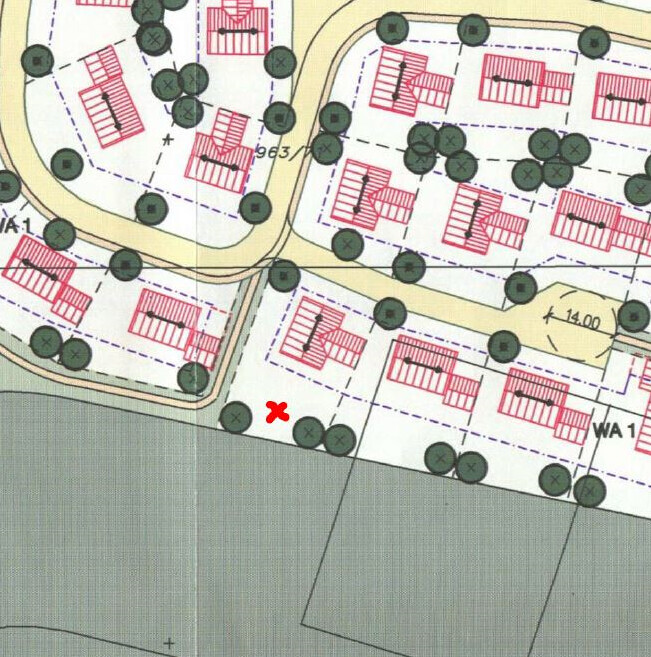

Größe des Grundstücks: ca. 750m², wird demnächst erschlossen, reserviert
Hang: minimal nach Süden abfallend, aber annähernd eben
Grundflächenzahl: 0,4
Geschossflächenzahl: 0,8
Baufenster, Baulinie und –grenze: ca. 17 x 16m
Randbebauung: s. Bild

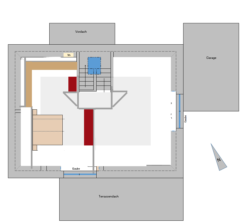

Von wem stammt die Planung: Do-it-Yourself (Excel)

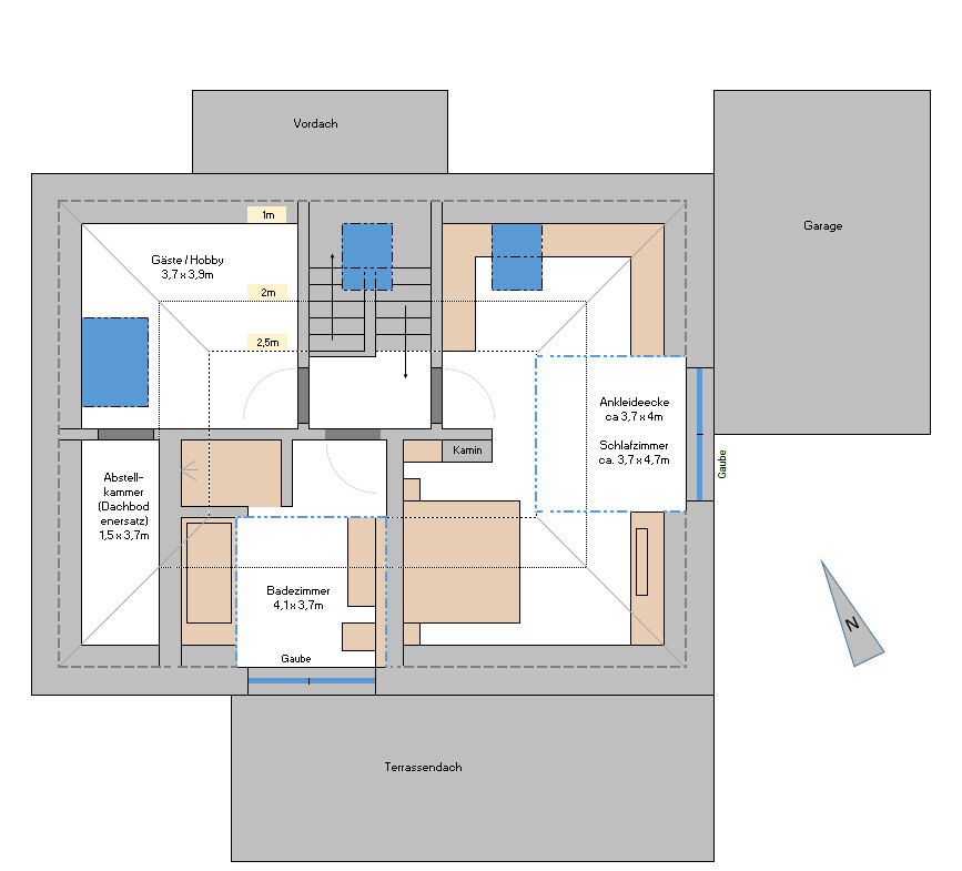

- Schlaf- und Badezimmer finde ich im DG gemütlicher und dadurch dass man nicht das Gefühl haben muss, dass jederzeit jemand am Fenster vorbeilaufen könnte, reine Gefühlssache
- Schlafzimmer möglichst weit weg vom Hauswirtschaftsraum wegen Lärm und nicht komplett im Südwesten gelegen wegen Hitze im Sommer
- Schlafzimmer recht geräumig (auch wenn viele wohl das Schlafzimmer nur als Schlafkoje sehen). Mich stört es aktuell ungemein in meinem 12m² Schlafzimmer, dass man sich ständig wo stößt und auf die schrankwand guckt, kaum Platz zum anziehen hat und einfach nur ne Dunkelkammer zum schlafen ist. Zudem find ich es eine gute Idee wenn man ein Ausweichzimmer hat, falls man doch mal vom (noch zu findenden) Partner braucht oder die Dame in Ruhe ihre Jogamatte wo hinwerfen will :D

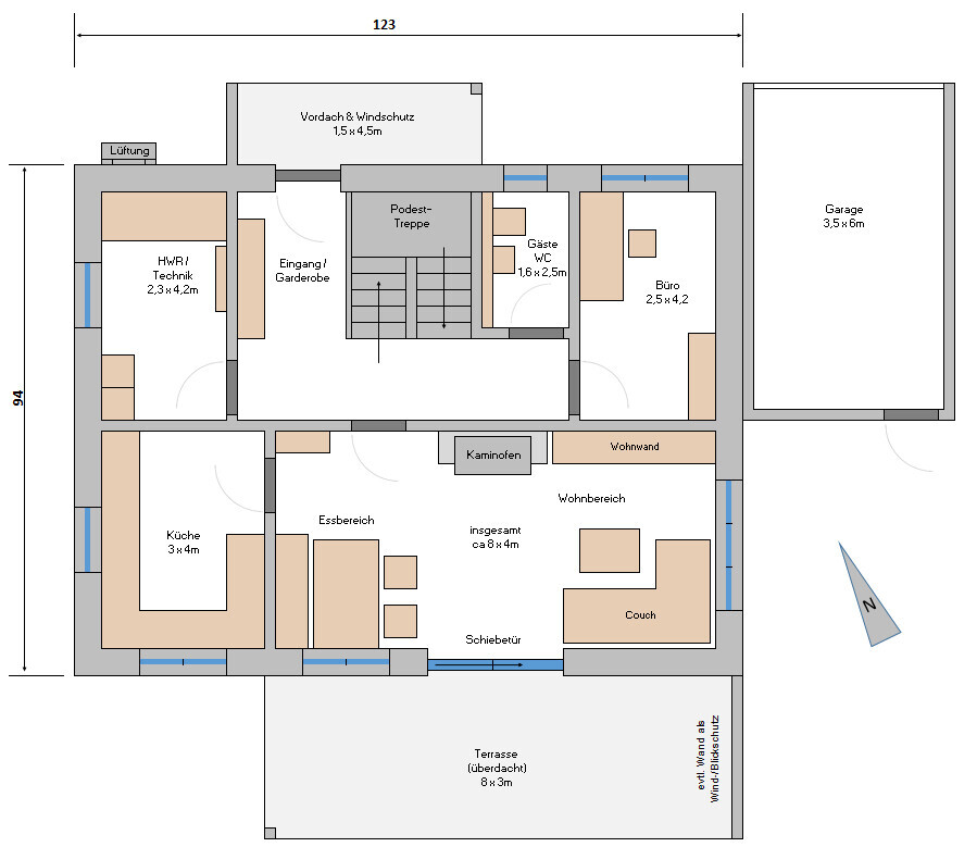

- Überdachte Terrasse vor Ess-/Wohnbereich, da ich kein Fan von direkt reinknallender Sonne (kein Sonnenanbeter) und man die Terrasse auch bei nicht so tollem Wetter nutzen kann. Ob die Lichtverhältnisse dann ausreichen bin ich noch nicht sicher
- Keine Zimmertüren / Laufwege im Schmutzbereich
- Treppe nicht im Schmutzbereich und möglichst zentral

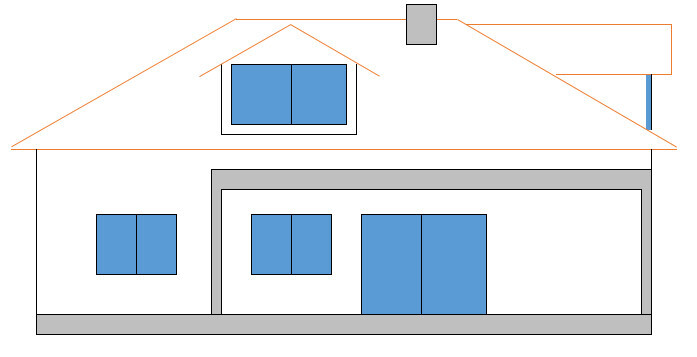

- Gauben für mehr Raum und Optik von außen (+allgemeine Vorteile von Gauben)
- Wohn-/Essbereich in einem Raum, Küche getrennt davon
- min. 1 zusätzlicher Raum für Büro/Hobby/Kind; idealerweise 2

Ich hab mich schwer getan durch die vielen Schrägen die Zimmer richtig unterzukriegen, und viel geschoben, aber entweder hat dann ein Raum zu viel Schräge gehabt oder es hat mit dem EG nicht mehr zusammengepasst (z. B. Hauswirtschaftsraum unterm Schlafzimmer).

PS: Ich hoffe die Bemaßung ist in dem Stadium nicht so detailliert nötig sonst versuch ich das noch nachzutragen.

hm... EG sieht zwar jetzt so gar nicht so falsch aus, aber ohne Vermassung auch nicht recht bewertbar.
Ich halte es bei groben Entwürfen besser, einfach mal auf Bleistiftskizzen auf Karopapier zurückzugreifen, um dann Verhältnisse besser beurteilen zu können.
Im OG wird Dich die Dachschräge erschlagen und macht Möblierung in der Nutzung, wie es Dir vorschwebt, unmöglich. Bett ist von einer Seite nicht nutzbar. Toilette gar nicht.
Schlafzimmer wird das, was Du nicht möchtest, eher klein und gedrungen ohne Bewegungsfreiheit.
Zum Yoga wird auch kein Platz sein, außer man bewegt sich nur krabbelnd.
Wenn Du ein OG schon ausbauen möchtest, würde ich auf Satteldach zurückgreifen, und den Kniestock innen vergrößern. Eigentlich müsste man oben auf 2,30 Höhe abmauern und den Rest dahinter dichtmachen.
Ggf auf ein versetztes Pult zurückgreifen: eine Seite höhergesetzt mit angenehmer Wohnhöhe, andere Seite zB zum EG offen oder als niedrige Abseite.

Obwohl Du natürlich recht hast, dass es gedrungen und eng wirkt, ich glaub Du hast die Gauben übersehen, oder? Nach meinem Verständnis müsste das Toi funktionieren. Aber Kleiderschrank ist ein Problem, richtig?
Was mir auch eher fragwürdig erscheint, ist die Podesttreppe.
Stimmt, Toilette war ne Gaube.
Ich bin am Handy immer von meinen Erinnerungen an die Zeichnung abhängig - da verliert sich auch gern was [emoji16]
Raum oben links wäre aber gerade mal 2 qm vor der Tür zu nutzen...

Ich würde oben nur 2 Zimmer planen: 1x Schlafzimmer, 1x Bad. Einfach wegen zu wenig Stellfläche für Möbel. Da nützen auch keine Gauben. Irgendwo muss der Anzug ja hin. Und wenn dann erst noch Ballkleider oder gar Hochzeitskleider rein müssen... Deshalb braucht es eine längere Wand innerhalb der 2m Grenze. Oder willst Du Dein Leben lang zum Schrank kriechen? Ich würde auch die Schräge mit Vorsatzwänden auf 1,5m o.ä. abmildern.
Nur mal angedeutet in der Skizze.

EG find ich cool. So schlicht und simpel, dass man es in den Schnee pinkeln kann, wie man so schön sagt.
