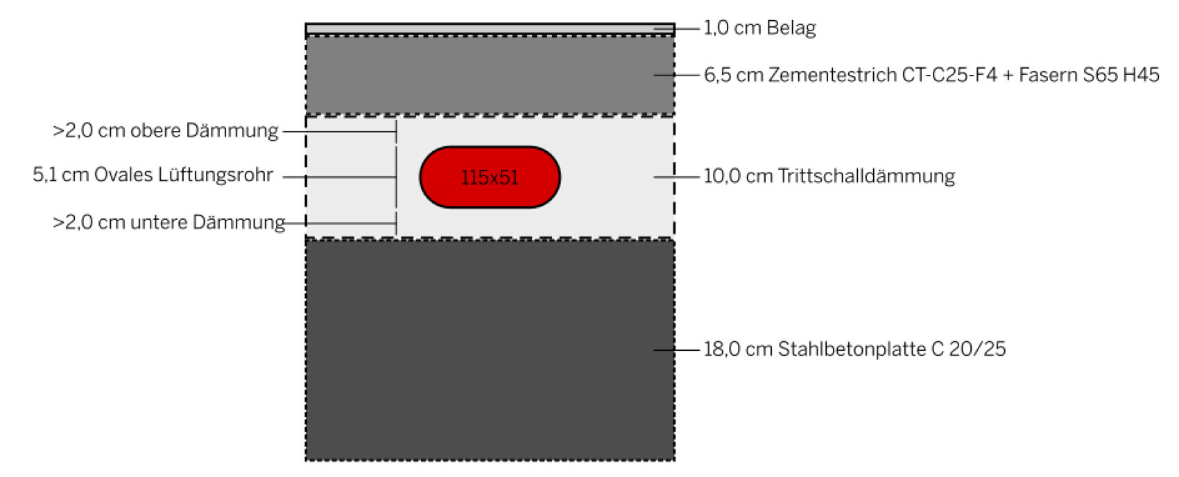

für unser geplantes Einfamilienhaus (Stadtvilla, 2 Geschosse ohne Keller), das von einem Bauträger gebaut wird, möchten wir eine Kontrollierte-Wohnraumlüftung installieren. Der Lüftungsbauer würde gerne ovale Rohre mit einem Durchmesser von 115x51mm nutzen. Diese Lüftungskanäle sollen im Fußbodenaufbau des OGs kommen, zwischen der Betonplatte und dem Estrich. Der Fußbodenaufbau sieht gerade so aus:
- 1,0 cm Belag
- 6,5 cm Zementestrich CT-C25-F4 + Fasern S65 H45
- 10,0 cm Trittschalldämmung
- 18,0 cm Stahlbetonplatte C20/25
Nun hat der Bauleiter "Bedenken angemeldet" und meint, der Fußbodenaufbau musste um 4cm höher genommen werden (was +1200 Euro kosten würde).
Wenn ich es richtig verstehe, hätten die Lüftungskanäle (5,1 cm Höhe) genügend Dämmung oben und unten (von den 10,0 cm Trittschalldämmung). Ich habe dies im angehängtem Bild dargestellt. Ist hier was grundsätzlich falsch?
Danke für euren Rat.

wahrscheinlich hat er Bedenken, dass der Estrich nachgeben könnte entlang der Kanäle, wenn man darauf herumläuft.
Alex85
Kontrollierte-Wohnraumlüftung auf Rohfussboden ~6cm, darauf 6cm Dämmung (bzw. mehr wenn so errechnet), darauf 6-7cm Estrich, darauf Belag.
Für die Verlegung der Flachkanäle gibts Vorschriften, damit diese nicht einknicken (ich glaub Mindestabstand 30cm nebeneinander)

Also sind bei dir die Rohre direkt auf der Decke d.h. auf dem Massivholz ohne Dämmung drunter und nur mit Dämmung/Schüttung drüber?
pguerret
Mm ganz habe ich diesen Aufbau nicht verstanden.
Welche Vorschrift ist hier zu beachten?
Danke!
