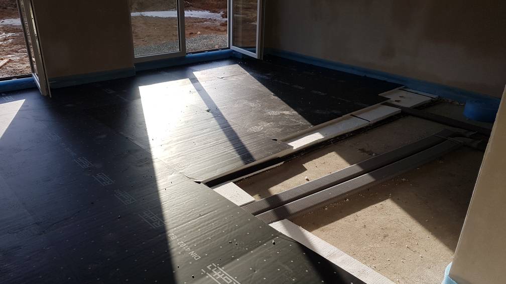

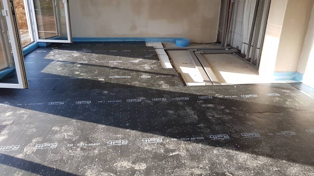

Eldea
Bei uns liegen die Röhre direkt auf dem Beton und dazwischen und darauf kam dann Dämmung und dann die Fußbodenheizung.
Innenraum im Rohbau mit offener Treppenöffnung, dunkler Bodenabdichtung und Fensterfront
Innenraum im Bau: dunkle Bauunterlage auf dem Boden, offene Tür, blaue Bodenschutzleisten.

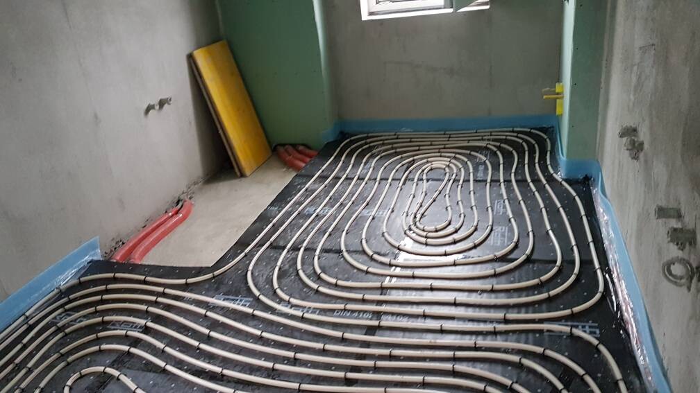

Eldea
Ja haben einen beheizten Keller.
Im OG sieht es gleich aus, aber hier habe ich nicht so ein Bild. Habe jetzt nur das ihr.
Höhe müsste ich mal an der Treppe messen.
Unterbau mit verlegter Fußbodenheizung: Heizungsrohre auf Dämmunterlage im Rohbau.
