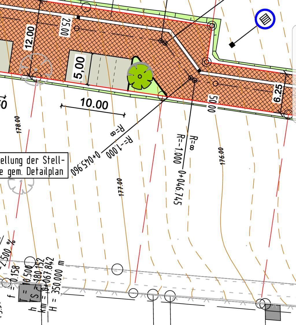

Am Besten lade ich mal einen Plan hoch.

Ob er aufgeschüttet hat oder nicht, müsste ja in seiner Eingabeplanung stehen, da dort ja wie bei Dir auch der natürliche Geländeverlauf eingezeichnet ist. Alternativ bieten doch die Höhenlinien auch einen groben Anhaltspunkt. Sind die Grenzsteine nicht auch eingemessen?

Ich sehe im Plan zumindest Höhenlinien, die beziehen sich auf das vorhandene Gelände bei der Straßenplanung bzw. Bebauungsplanaufstellung. Die kann man ja mit dem Ist-Zustand vergleichen und sehen, ob die textlichen Festsetzungen meinen, daß die in der Toleranz sind.

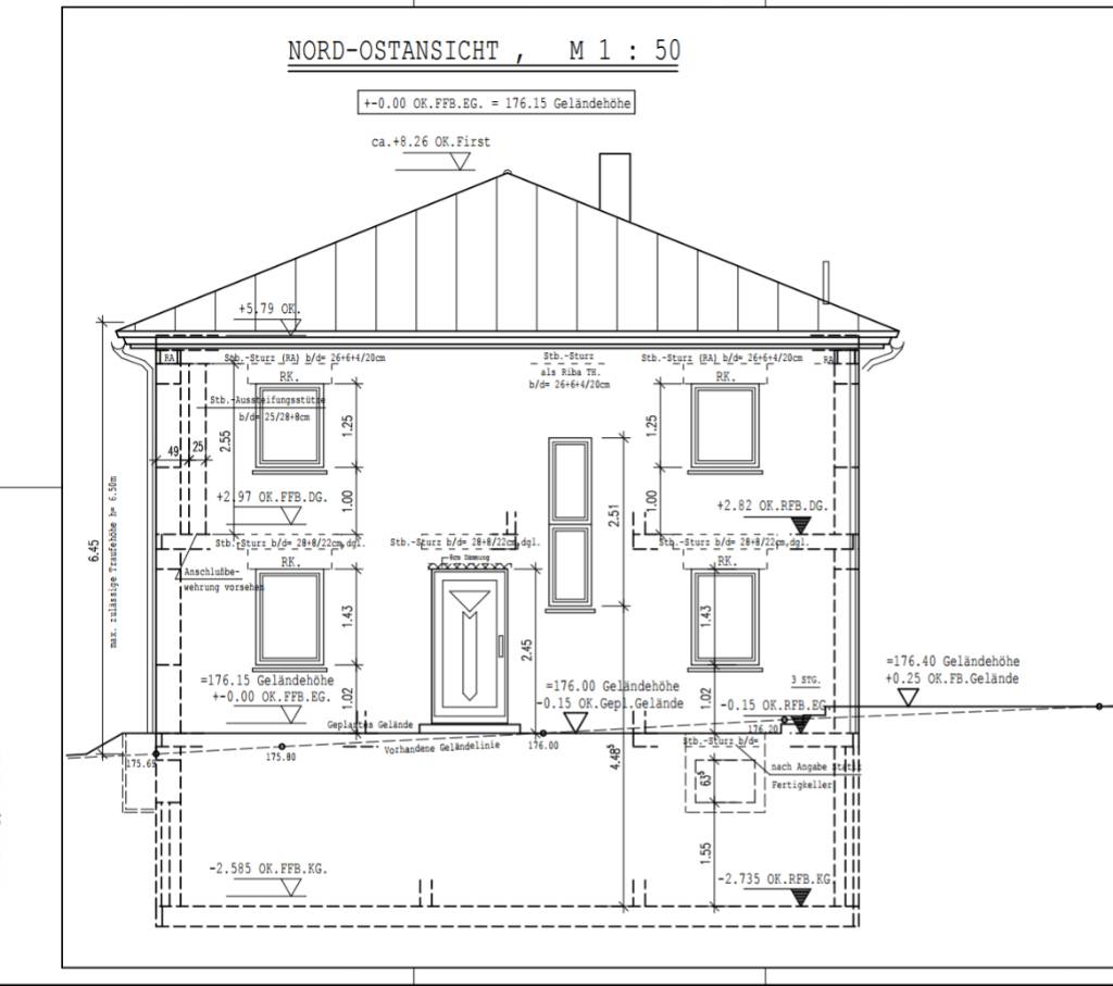

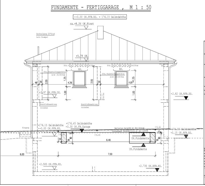

Nach deinem Planausschnitt verlief das Gelände einmal ziemlich einheitlich mit ca. 6% Gefälle. Euer Fertigfußboden EG liegt bei 176.15, eure Garage bei 176.45 und der Fertigfußboden des Nachbarn vermutlich 80cm höher. Im Bereich deiner Garage ist das geplante Gelände mit dem vorhandenen identisch eingezeichnet. Ich verstehe nicht, wo ihr wie viel abgegraben habt und warum. Wenn das nur für die Baumaßnahme war und ihr später wieder auf natürliches Geländeniveau auffüllt, geht von euch schon mal keine Störung aus. Und wie sieht das Gelände aktuell aus? Wie viel Zentimeter hat der Nachbar wie weit angeschüttet und wie sieht der Übergang zu eurem Grundstück aus?
Also so steil ist der Hang jetzt nicht, dass hier eine aufwendige Hangsicherung notwendig wäre. Auch die Steigung nach hinten beträgt über die gesamte Grundstückslänge nur einen halben Meter. Hat sich das mal ein Fachmann angesehen? Vielleicht siehst Du hier Probleme, wo gar keine sind.
