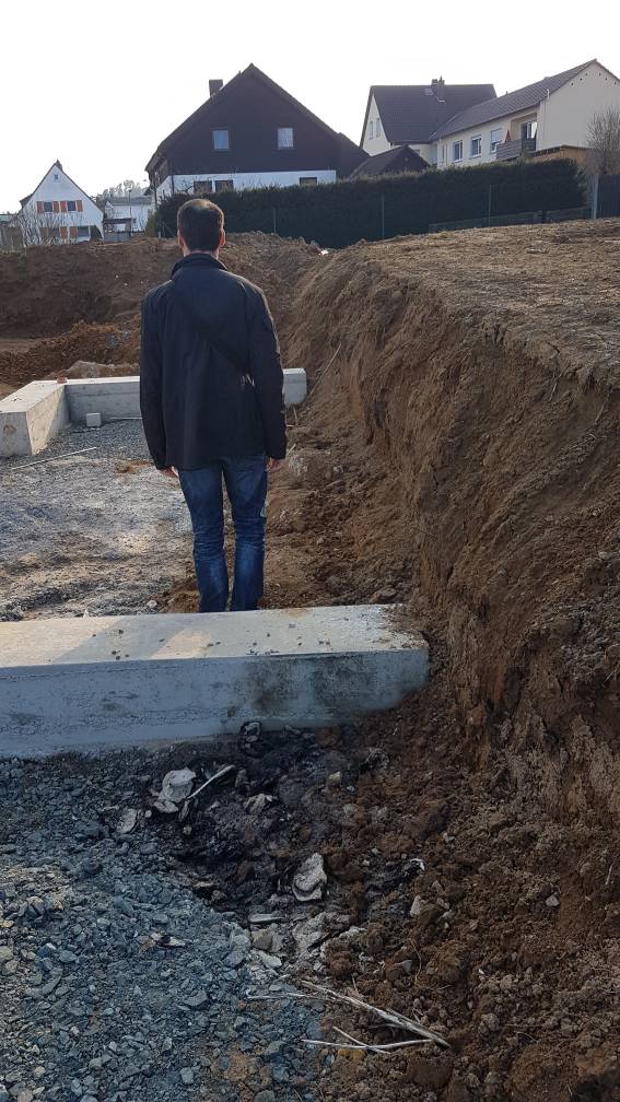

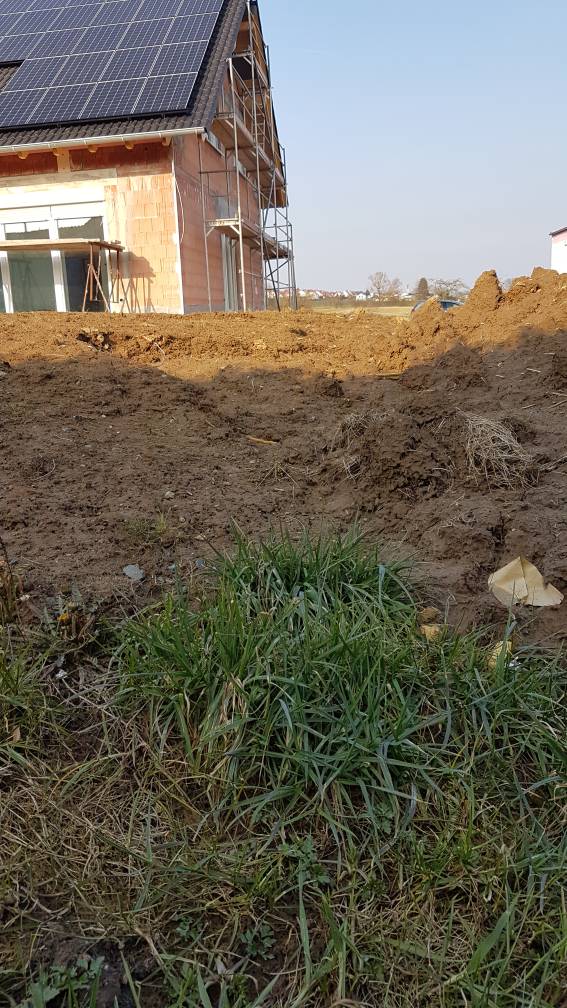

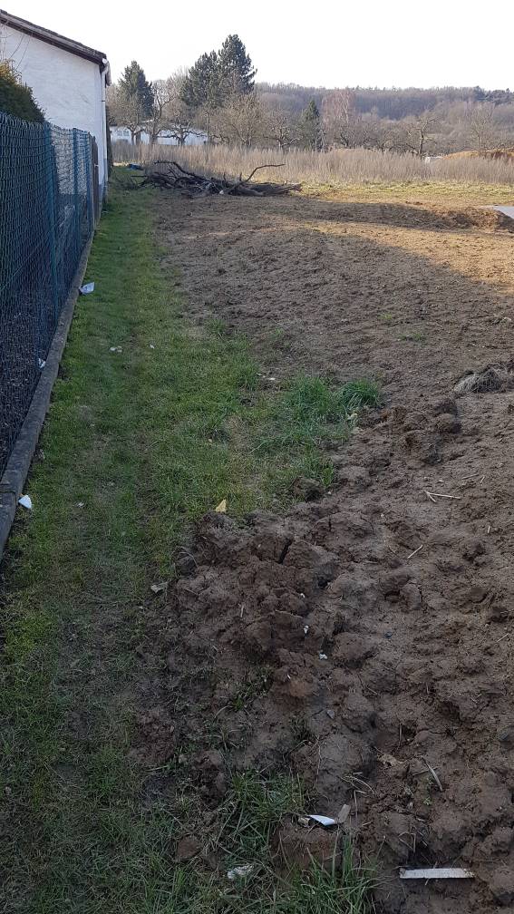

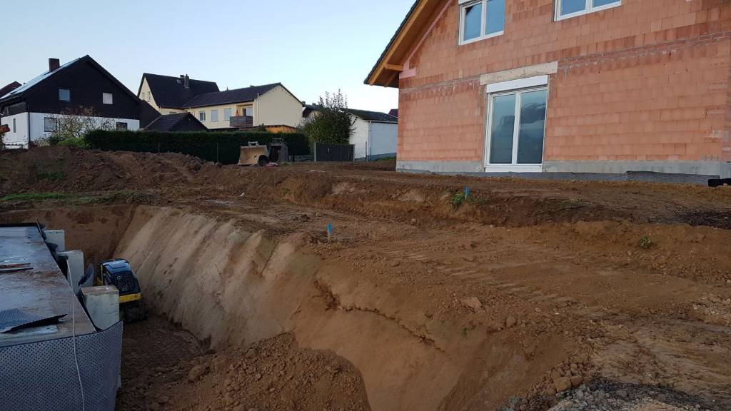

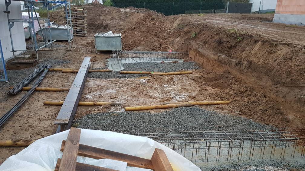

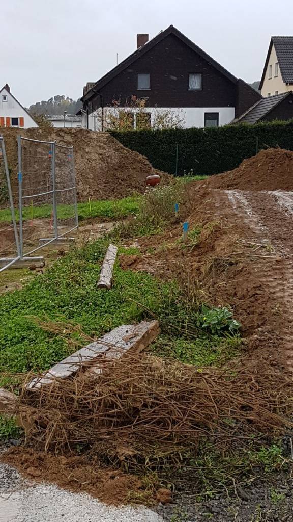

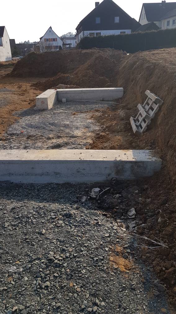

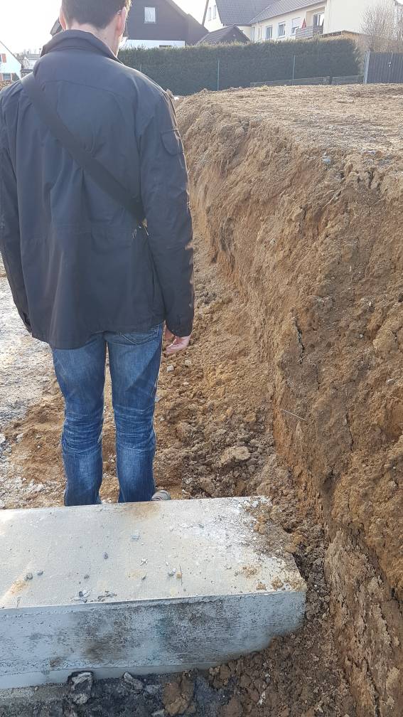

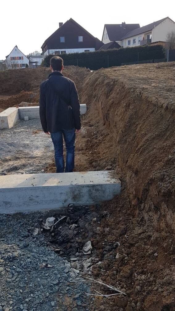

Wir Sind noch nicht eingezogen und hatten schon die ersten Diskussionen mit den Nachbarn.
Es geht um unseren Grenzhöhenunterschied. Wir sind zur Zeit echt einiges auseinander. Unser Nachbar hat zweimal aufgeschüttet, bei uns wurde einmal der Mutterboden weggeschoben und dann später noch mal einiges weg und es kam an die Grenze ein Streifenfundament für unsere Fertiggarage.
Wir haben vor einer Weile schon angesprochen, dass was getan werden muss wegen dem Höhenunterschied, vor allem, da unsere Nachbarn aufgeschüttet haben und wir nach dem Aufschütten und pflastern dann wieder auf Straßenniveau kommen.
Heute kam das Thema noch mal auf und uns wurde mitgeteilt, dass sie einen halben Meter runter gehen werden und wir dafür die kompletten Kosten der Stützen tragen müssen, da wir ja soviel abgetragen haben. 20.000 € wären ihnen zu viel Geld (kann ich nachvollziehen). Aber eigentlich wurde bei uns nur für das Streifenfundament abgegraben und später wollen wir mit der Garage auf Straßenniveau. Daher sind wir der Meinung, wenn was gemacht wird und sie runter gehen, dann müsste 50/50 getragen werden.
Ich muss noch dazu sagen, sie meinten, sie hätten nicht aufgeschüttet und wir hätten durch das abtragen den Unterschied erzeugt. Daher wollen sie nichts zahlen und sie können es wohl zur Zeit auch nicht.
Von uns kam der Vorschlag, dass wir es evtl auch ohne L Steine versuchen können, wenn es unsere Garage mitmacht. Dazu darf der Höhenunterschied aber nicht so hoch sein. Wie viel müssen wir noch erfragen. Sie hätten aber gerne gewährleistet, dass auf ihrer Seite Lkws für diverse Arbeiten (Gartenplanung und Pool usw) vorbei fahren können und sie aber so hoch bleiben, dass ihre Bodenplatte nicht frei liegt (mit der Bodenplatte ist ja verständlich). Ich glaube sie wollen später auch ihr Wohnmobil da abstellen.
Habt ihr Tipps welche Möglichkeiten man hier hat?

Hab jetzt noch nicht die Pläne angesehen (auf dem Handy zu winzig), aber eigentlich ist das natürliche Gelände der Bezugspunkt. Bei uns steht im Bebauungsplan, dass an den Grundstücksgrenzen Max. 50cm aufgeschüttet werden darf bezogen auf die natürliche Geländeoberfläche. Wenn Dein Nachbar meint aufschütten zu müssen, muss er auch die Sicherung übernehmen, denn er ist auch dafür verantwortlich, dass Niederschlagswasser auf seinem Grundstück bleibt und nicht auf euer Grundstück übertritt - das dürfte dann doch auch für Erdboden gleichermaßen gelten. Meiner Meinung nach wäre demnach Dein Nachbar in der Pflicht sein Grundstück ggü. dem Deinigen zu sichern. Zur Not mal beim Landratsamt/Bauamt/Gemeinde oder einem Sachverständigen nachfragen, wie sich der konkrete Sachverhalt darstellt.

Er meint halt er hat nicht aufgeschüttet. Ich habe jedoch Bilder auf denen sieht man auch die Änderung. Hier sieht man aber nicht wie viel es dann war. Ich finde da verliert man immer den Guck.

Ob er aufgeschüttet hat oder nicht, müsste ja in seiner Eingabeplanung stehen, da dort ja wie bei Dir auch der natürliche Geländeverlauf eingezeichnet ist. Alternativ bieten doch die Höhenlinien auch einen groben Anhaltspunkt. Sind die Grenzsteine nicht auch eingemessen?
Ob Dein GU vermessen kann, kann ich Dir nicht sagen, dass weiß er besser [emoji6]
Meine Meinung: wenn Du gerade ein unbebautes Stück Grundstück bebaust, dürfte das doch der natürlichen Geländeoberfläche entsprechende (bevor Mutterboden abgetragen wurde). Wenn sein Grundstück dann schon höher war, hat er aufgeschüttet. Ist ja eher unwahrscheinlich, dass so ein Gelände unstetig ist und plötzlich Sprünge macht - vor allem direkt an der Grundstück-Grenze...

Soweit ich hier in diversen Threads zu Höhenfragen las, ist wohl in allen Bundesländern üblich, daß der Terrainveränderer seine Wunschhöhe nicht bis an die Grenze durchziehen darf, sondern - das wohlgemerkt auch noch so, daß er nicht auf das Nachbargrundstück entwässert - so abböschen muß, daß er an der Grenze praktisch wieder auf der vormaligen Höhe landet.
L-Steine müssen auf der Seite des Höherliegers sein, sonst nützen sie wenig. Ohne L-Steine würde deren Aufschüttung dann gegen Eure Garagenwand drücken sollen, oder wie darf ich mir das vorstellen ?

Nach deinem Planausschnitt verlief das Gelände einmal ziemlich einheitlich mit ca. 6% Gefälle. Euer Fertigfußboden EG liegt bei 176.15, eure Garage bei 176.45 und der Fertigfußboden des Nachbarn vermutlich 80cm höher. Im Bereich deiner Garage ist das geplante Gelände mit dem vorhandenen identisch eingezeichnet. Ich verstehe nicht, wo ihr wie viel abgegraben habt und warum. Wenn das nur für die Baumaßnahme war und ihr später wieder auf natürliches Geländeniveau auffüllt, geht von euch schon mal keine Störung aus. Und wie sieht das Gelände aktuell aus? Wie viel Zentimeter hat der Nachbar wie weit angeschüttet und wie sieht der Übergang zu eurem Grundstück aus?
Also so steil ist der Hang jetzt nicht, dass hier eine aufwendige Hangsicherung notwendig wäre. Auch die Steigung nach hinten beträgt über die gesamte Grundstückslänge nur einen halben Meter. Hat sich das mal ein Fachmann angesehen? Vielleicht siehst Du hier Probleme, wo gar keine sind.
