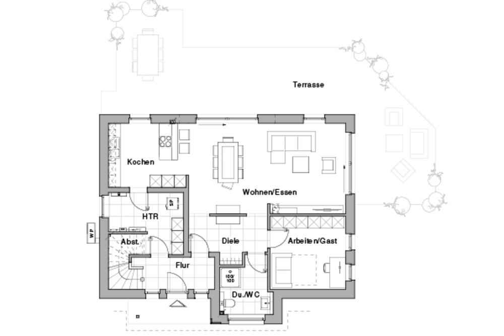

Um Himmels Willen, nein. Je weniger du Dich mit Deinen jüngsten Entwürfen weiter beschäftigst, desto besser. Mit denen bist Du auf dem Weg zur Verhexenhäuselung. Was einem Loft als Gliederung gut tun mag, kann einen Grundriss in dieser Größendimension schon erdrücken. Schon die Mittelwand gezackt wie ein Schlüsselbart ist grenzwertig, aber dann auch noch Nischen wie Schokostreusel hinzuzufügen, ist zu viel. Da graust mir vor der Weiterführung ins DG schon, ohne sie gezeichnet zu sehen. In einem so überschaubar dimensionierten Gebäude will "Gliederung" sehr vorsichtig dosiert sein. Daher: geh´ auf diesem Holzweg nicht weiter, sonst wird das Ergebnis kleinstgeblümt.
Die Frage ist dabei natürlich immer, wie solche Zacken dann in echt eingerichtet wirken. Von der Mittelwand-Nische wird man im WZ nichts mehr sehen, da sie komplett durch den Kamin ausgefüllt sein wird. Im Gästezimmer wird die Nische auch nicht weiter stören. Aber du hast natürlich Recht, umso geradliniger um so gefälliger und ruhiger wirkt es natürlich. Das kann der Architekt aber sicher auch sehr gut einschätzen und vielleicht hat er noch gute Ideen für Nischen etc.
Man muss ihm natürlich trotzdem etwas präsentieren, zumindest eine grobe Idee, damit er sieht, was man sich so wünscht.

Grundriss eines Hauses: Küche, Wohnen/Essen, Diele, Flur, Arbeit/Gast, Bad, Abstellraum, Terrasse.
chrisw81
Gefällt mir das Maxime. Wäre das nichts für Dich? Zu groß?
Ist interessant, aber gefällt mir nicht. Ich finde den langen Gang vom WZ über Diele und Flur zur Treppe sehr unglücklich. Ich finde, Viebrockhaus hat viele schöne Häuser und Grundrisse. Hier finde ich nur das WZ schön
Zu groß ist es auch...
Das Maxime 610 liebe ich...
